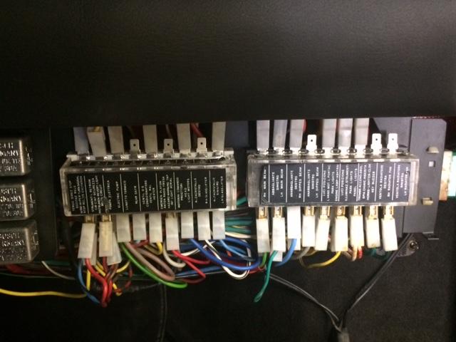

ich hab folgende "Version" verbaut, da passen die modernen "Blade" Sicherungen. Die sind einfacher zu handhaben als die aus Glas und ausserdem passen die Deckel wieder drauf. Leider ist das ein Bild ein wenig unscharf, iPhone ist halt dann doch keine Kamera bzw. nicht idiotensicher;-)
Grüße aus dem Norden
yub, sind die von Sam Saprunoff aus Edmonton/ Canada - gibt es auch für den BB / BBi
sind genauso empfehlenswert wie die von birdman ...  gab es es zur Zeit meines Umstiegs leider noch nicht
und wie oben erwähnt, passen hier sowohl die heute überall verfügbaren blade-Sicherungen als auch die alten Plastikabdeckungen für die Sicherungskästen

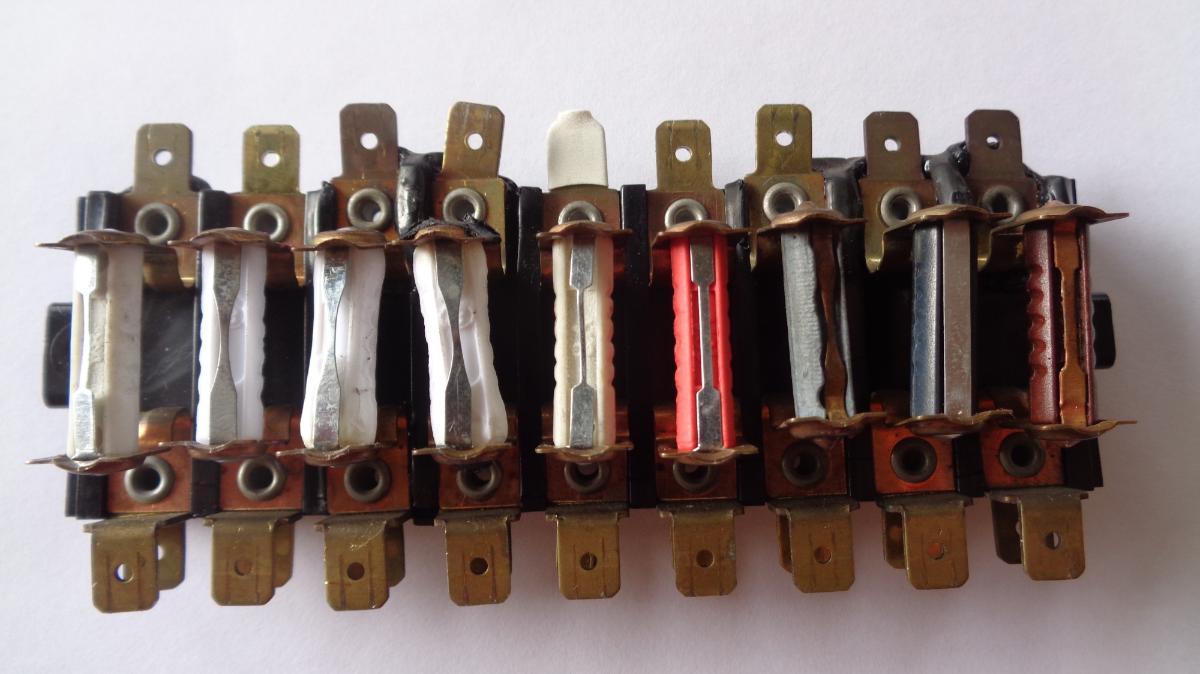

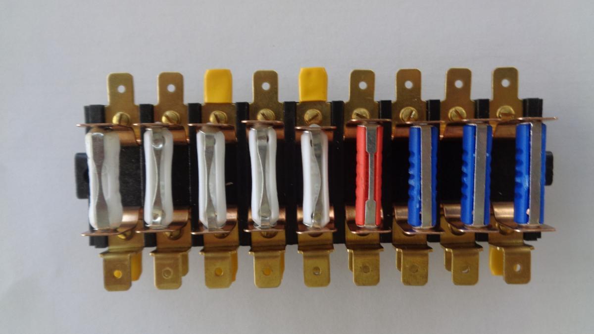

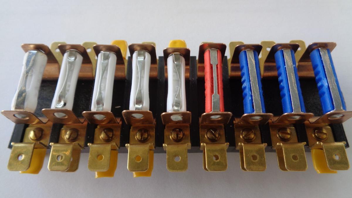

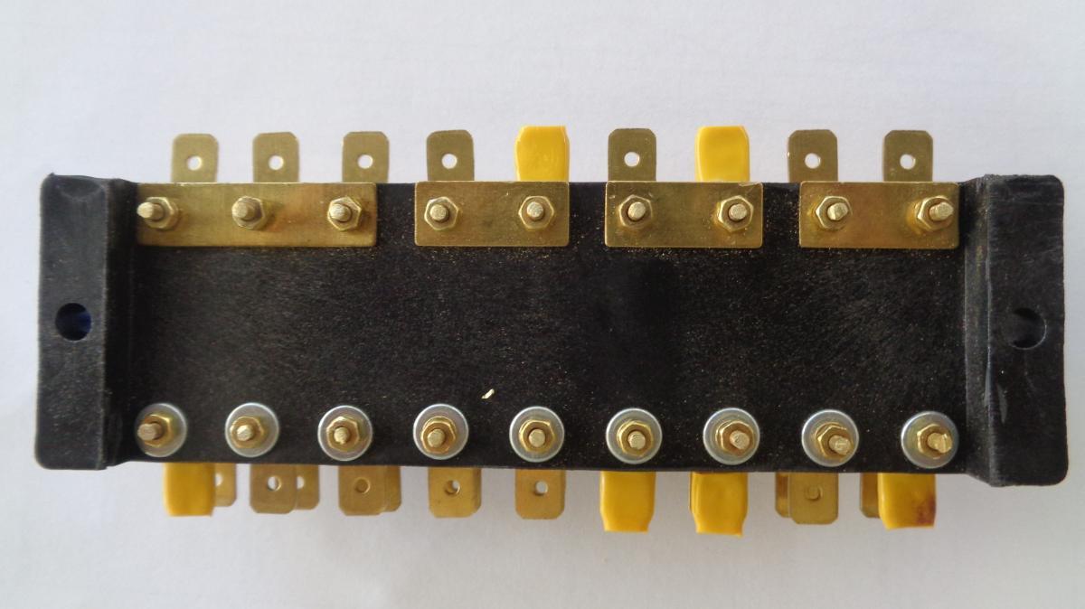

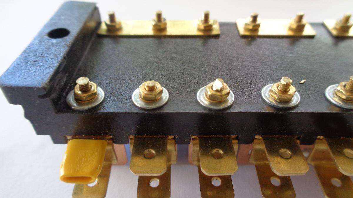

Hallo Leute,
bin neu im Forum und nicht sicher, ob das Thema bei euch noch akut ist. Habe aber bei meinem Dino 208gt4 die gleichen Probleme,  nach 3 Jahren ewiger Fummelei und Flickerei an dem Sicherungskasten die Nase voll gehabt und nun
eine entgültige Verbesserung für 10€ erreicht. Geht aber nur solange der Sicherungskasten noch nicht zu marode ist. Bei meinen beiden Kästen war das leider schon der Fall (siehe ersten 2 Bilder), sodass ich sie durch Neuteile ersetzt habe. Aber die Verbesserung lohnt sich auch im Neuzustand um den Schadensmechanismus zu verhindern.
Ich habe durch die Nietösen jeweils eine M2 Messingschraube gesteckt und mit einen Messingmutter festgezogen. Die Schrauben hab ich nur in 10mm oder 16mm Länge bekommen. Die 10er sind zu kurz, also die 16er nehmen und nach Montage abkneifen oder abflexen (Miniflex geht prima). Das Ergebnis sehrt ihr in den auf die ersten 2 folgenden 4 Bilder.
Das sollte für die nächsten Jahre reichen um erhöhten Widerstand (und damit Wärme) zu verhindern.
Falls ihr an den Schadensverlauf Interesse habt, kann ich euch meine Vermutung dazu auch noch schreiben.
Viele Grüße
Roland

Das ist ja eine gute Idee! Würde auch mit anderem Material der Schrauben funktionieren, aber so ist es natürlich ideal!
Du hast die Nieten drin gelassen und dann verschraubt? Man könnte auch die Nieten ausbohren und etwas dickere Schrauben verwenden.
Danke für Deinen Kommentar.
Messingschrauben mache Sinn, damit es zwischen den Kupfer-Messing-Metallplättchen (und dem Niet) nicht zu einer elektrochemische Korrosion gegenüber einer Eisenschraube kommt. Nachteil: Du kannst die Messing M2 nicht so doll "anknallen".
Man kann die Niete ausbohren, dann passen M4 Schrauben durch, aber dabei zerfällt alles in seine Bestandteile. Das wäre echt fummelig wieder zusammenzusetzten.
Das waren genau meine Gedanken. Keine Kontaktkorrosion, aber wenig Vorspannung.
Aber wenn es so funktioniert, ist doch Alles gut!
Schreibst Du noch deinen Lösungsansatz, warum das so passiert?
Was für eine gute und einfache Idee!
Habe sofort Schrauben, Scheiben und Muttern bestellt.
Mit Bohren wäre ich bei dem alten Bakelit-Gelump auch vorsichtig.
Die Messingschrauben vertragen etwa 0,2Nm, ich denke, für die Anwendung passt das. Zum Vergleich, M2-Stahl verträgt etwa 0,35Nm.

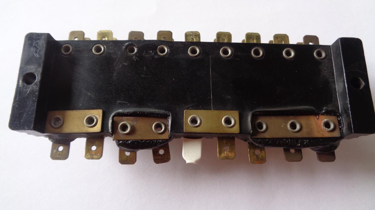

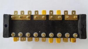

Hier zu der Frage nach dem Schadensmechanismus. Hoffe nicht zu langatmig.
Der Kasten besteht aus einen Thermoplastteil, durch den per Nietösen die Messingplättchen (Stecker für die Kabelschuhe) zusammengezogen werden. In den 70er Jahren war das Wissen um die Langzeitstabilität von Thermoplastteilen noch nicht so gut.
Meine Vermutung ist, daß im Laufe der Jahrzehnte dieses Teil ein wenig schrumpft (austrocknet, wenn ihr so wollt). Das Nietelement verliert etwas an Spannung und damit nimmt das Problem seinen Lauf. Die Messingplättchen sitzen nun nicht mehr kraftschlüssig aufeinander und damit kann sich Oberflächenoxidation bilden, die den Widerstand erhöht. Dadurch wird es in Folge etwas warm, vor allen rund um das Nietelement, bei dem der Materialquerschnitt des Hemdes kaum mehr ist, als die Sicherung selbst. Dabei wird das Thermoplastteil rund um das Nietelement warm und verformt sich (bis zum Schmelzen). Wenn das also immer lockerer wird, kommt es bald zu Arc Tracking, was die Widerstand (und damit weitere Wärme) weiter ansteigen lässt. Das wird so locker, daß die Sicherungen sogar lustig in ihrem Halter rumhopsen (sie mein erstes Foto dazu).
Das vertrakte ist: wenn der Kasten abkühlt, sitz zunächst mal alle wieder fest und sieht von aussen ok aus, aber elektrischen Kontakt hast du nicht mehr oder kaum noch (oder der Kasten löst sich in Rauch auf).
Die zusätzliche Schraube erhöht nun nicht nur die Spannung auf dem Niet, vielmehr sorg sie dafür, daß mehr Metall da ist für die Durchleitung. Und falls es doch mal warm wird, kann das Metall die Wärme besser verteilen und ableiten.
Beschämend ist die billige Fertigungstechnik mit so einer labilen Nietöse ! Die Kästen dürften in diversen Modellen verbaut worden sein.
Die neuen Halter sind glaube ich aus einen andern (evt faserverstärkten) Kunststoff und die Nietösen haben zumindest nun mehr Auflagefläche (siht man auf den letzten beiden Bildern)
Schlüssige und naheliegende Erklärung. Man sieht auf den Bildern recht gut den Farbunterschied zwischen den alten und neuen Steckfahnen. Die über Jahre stattfindende Oxidation des letztendlich blanken Metalls ist nicht zu unterschätzen. Wer seine alten Versicherungshalter weiter benutzt, dem empfehle ich die Reinigung aller Kontaktflächen, auch die der Sicherungen. Das geht nötigenfalls halbwegs ordentlich in eingebautem Zustand. Dazu eignet sich ein Glasfaserstift sehr gut.

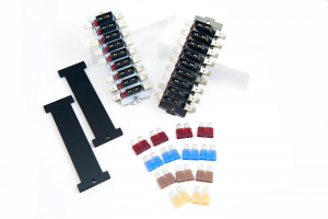

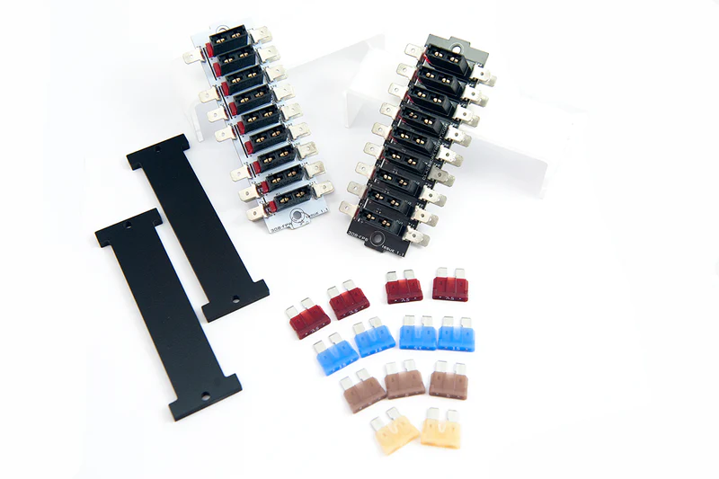

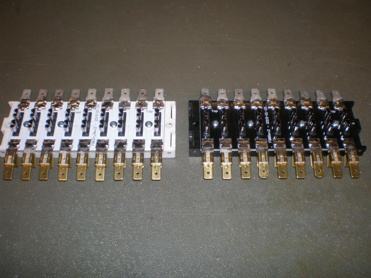

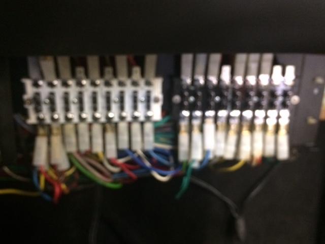

Guten Tag
Der past ganz genau ,aus England
Ferrari 308 Fuse Panels (2 x 9 way)
Only 10 left in stock - ships in 7 to 10 days
£345.00 + VAT
QUANTITY
 1
ADD TO CART
The Classic Retrofit 308 fuse panel pair replaces the often melted left and right plastic units in the Ferrari 308. They also fit the Ferrai 208 GT4. The new panels use modern blade fuses.  The new design also eliminates the failure in the original holder caused by the riveting.
The factory bussing (joining of terminals) is integral to the new design.
2 x 9 way Fuse panel (white and black).
LED Fuse failure indicators
Mounting kit (gasket and clear cover)
Pack of fuses (5 x 25, 5 x 15A, 8 x 7.5A)
Direct replacement
Note: Some cars may need to link terminals 2 and 3 on the white panel. Check the back of your original white block on removal.  Solder the link to the PCB (marked 'LINK' ) before fitting.
