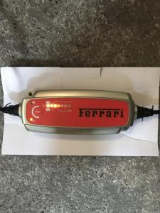

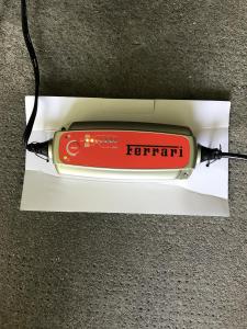

erstmal vielen Dank für Eure informativen und ausführliche Antworten.

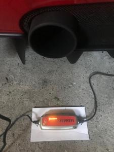

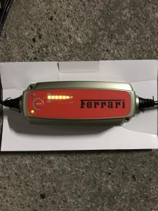

Weiter ging es so:
Nach drei Stunden Ladezeit zeigten die Leuchtdioden von anfänglich zwei LEDs dann drei LEDs an und das Fahrzeug sprang ohne Problem an.
Das Gerät ließ ich selbstverständlich über Nacht angeschlossen.
Am nächsten Morgen, also nach insgesamt 18 Sunden, leuchteten alle fünf gelbe LEDs und die erste rechts davon liegend grüne LED. Die zweite grüne LED blieb dunkel.
Das herrlich-sonnige Wetter zum einen und die Überprüfung des Fahrzeugs zum anderen veranlassten mich zu einer Ausfahrt, insgesamt 60 km sowohl im Stadtverkehr als auch auf der Autobahn.
Als ich das Cetek-Gerät zuhause wieder anschloss, leuchteten nur noch 3 LEDs auf. Nach 3 Stunden Ladezeit erschienen wieder 5 gelbe LEDs und die erste grüne LED.
Für mich als Laie mit wenig Technik-Kenntnissen erscheint dieser beschriebene Leistungsabfall sehr merkwürdig.
Bevor ich mir den Verkäufer bzw. den Werkstatt-Meister „zur Brust nehme“, würde ich, quasi zur moralischen Unterstützung, Eure Meinung (gerne auch anonym als PN) lesen.
Im voraus vielen Dank für Eure Unterstützung.
Ich nehme mal an, daß Dein Ferrari -obwohl Du soviel Geld ausgegeben hast- nur die "Ladetechnik" eines Golfs hat, also Lichtmaschine.
Damit schafft man es nicht, eine Batterie richtig voll zu laden.
Das CTEC benutzt das IUoU-Verfahren. Zuerst wird mit Maximalstrom bis 14,4V geladen. Das zeigt die 3. Leuchtdiode an. Laut meinem CTEC Handbuch ist die Batterie dann aber nur zu 80% voll.
Dann wird mit fallendem Strom -Leuchtdiode 4 ist an- bis zu 100% geladen.
Dann wird in Schritt 5 getestet, ob die Batterie die ladung hält.
Leuchtdiode 7 und 8 zeigen Erhaltungsladung an.
Es ist für die Batterie gut, wenn sie immer zu 100% geladen ist.
Im nicht vollständig geladenem Zustand liegt auf den Platten Bleisulphat vor.
Die Kristalle wachsen mit der Zeit und können beim Laden der Batterie nicht mehr aufgelöst werden. Die Batterie verliert Kapazität.
Daher ist es gut -zumindest alle paar Wochen- die Batterie richtig voll zu laden.
Das die Batterie auch nach 500km Autobahnfahrt nicht vollgeladen und das CTEC auf 3 steht, sehe ich auch bei meinen Fahrzeugen.

Spider sprang an:
Fünf gelbe und zwei grüne LEDs
Aufgrund der nasskalten Witterung stand das Pferchen einige Tage still, sodass am Batterieladegerät alle sieben LEDs aufleuchteten. Dieser Modus aktiviert sich bekanntlich erst nach zehn Tagen absoluten Stillstands des an das Ladegerät angeschlossenen Fahrzeugs.

Der Spider sprang also ohne Probleme an, lediglich der Reifendruck war ein wenig zu niedrig, sodass ich nach der Luftzufuhr eine Kalibrierung durchführen musste.
Diese Ferrari-Saisoneröffnung war ein schöner Start im Jahr 2021.
