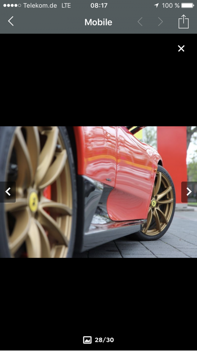

Weis jemand ob der CEXS Seitenschweller in Carbon beim Scuderia als Abdeckung auf den Alu seitenschweller drauf kommt oder ist das Carbon in die Karosse eingearbeitet.
Die F430 Original (Standard) Seitenschweller sind nicht aus Alu, sondern aus Fiberglas (GFK)
Auch die etwas breiteren Scuderia Seitenschweller bestehen in der Grundausstattung nur aus GFK.
Die sauteuren optionalen Scuderia Seitenschweller sind komplette Vollcarbon Teile und ersetzen den Standard Schweller komplett, das heißt sie werden nicht auf die Standard Schweller aufgebracht.
