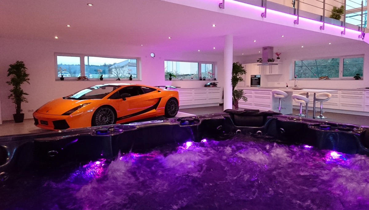

"(2) Kraftfahrzeuge dürfen in sonstigen Räumen, die keine Garagen sind, nur abgestellt werden, wenn
1.die Kraftfahrzeuge Arbeitsmaschinen sind"
Also alles gut: Lamborghini war und ist immer noch eine Arbeitsmaschine! B)
Nette Behausung, mir gefällt der Stil, gerade auch das minimierte, genau meins.
Und by-the-way, ich würds genauso machen wenn die Türe denn breit genug ist...(werde ich für die Zukunft beachten)
Nur ist mir noch nicht ganz klar, wie das Ganze nun eigentlich zu bezeichnen ist?
Garagenkochchillecke
oder
Wohnzimmergaragenschwimmbad
oder
egal, ich finde es cool!
P.S.: Von einem der auch schon ein Auto abgefackelt hat, weiß wie das geht, und das man dazu gut und gerne eine Fremdzündquelle benötigt. Ein Tannenbaum brennt im übrigen viel früher und vor allem viel öfter im Wohnzimmer...:P
(was aber auch an der hohen Verbreitung von ungesicherten offenen Zündquellen an besagten Bäumen als auch der geringen Verbreitung von Lambos im Allgemeinen als auch im Speziellen in Wohnzimmergaragenchillecken liegen mag, wer weiß das schon?)
P.P.S.: Wie kriegst du den da rein und raus? Sehe ich da ein Rolltor hinter dem Sofa?
Tore gibt es keine, aber zwei Schiebetüren an der Hausvorderseite mit je 6 & 7 Mtr.

vor 19 Stunden schrieb GallardoLover:
Abstellen von Kraftfahrzeugen in anderen Räumen als Garagen
(1)....
1.... oder
2.die Räume der Instandsetzung, der ... oder dem ... von Kraftfahrzeugen dienen oder
3.... oder
4....
Dies ist der Grund, warum mein Garagenloft zulässig ist. Es ist eine Werkstatt, in welcher auch gewohnt/übernachtet werden kann. Die Werkstatt wird auch aktiv genutzt, ist also ersichtlich nicht nur "show". Ob es ausreicht, einen Werkzeugwagen neben das Auto zu stellen, weiss ich nicht. Bei mir gibts ja auch Hebebühne, Werkbank und und und. Neben dem Wohnbereich.

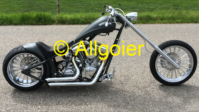

....jetzt müsste man eigentlich noch diskutieren, ob Allgoiers Moped überhaupt zugelassen werden darf, so ganz ohne Rücklicht, Schutzbleche und Kuchenblechhalter  O:-)
Hallo Gast Dany430,
Das Zauberwort für diesen Fall heisst Brandschutzkonzept, je nach Gebäudeklasse mit einem Prüfgutachten versehen, welches Teil der Baugenehmigung wird. Hierin sind die Kompensationsmassnahmen für die im Wohnraum untergestellten und dennoch jederzeit einsatzbereiten Kraftfahrzeuge zu definieren, meist geht es um Früherkennung, sprich flächendeckende Brandmeldeanlage, gegebenenfalls mit Aufschaltung, sehr selten Sprühnebellöschanlage, nicht Sprinklern, da bei sehr teuren Autos extrem kontraproduktiv. BS-Konzept wird zusätzlich mit Sachversicherer abgestimmt u in den Versicherungsschein übernommen, genauso wie das Sicherheitskonzept.
Somit kein grosses Problem.
Carloft ist generell nicht vergleichbar, da der jeweilige Garagenbereich brandschutztechnisch vom Wohnbreich getrennt ist.
Schwieriger übrigens ist der oben genannte Fall einer Kombination von Wohnung und Werkstatt, das ist als Nutzungskonzept weitaus schwerer genehmigbar.
Unser Büro plant gerade die Unterbringung von ein paar Autos im Wohnzimmer eines tausendjährigen denkmalgeschützten Gebäudes mit dekonstruktivistischem Glasdach, damit die Lieblinge nicht im Dunkeln stehen müssen....
Eine Frage an alle Wohnzimmerparker: Bei dem Projekt, das ich bearbeite sollen unbedingt die Autos immer einsatzbereit sein. Zum Rangieren im Wohnzimmer und zum Raus-und Reinfahren möchte ich eine Lösung mit Pads, wie sie von Rennteams benutzt werden, vorschlagen. Weiss jemand, ob es diese Rangierplatten auch elektrisch angetrieben und steuerbar gibt? Ich kenne die elektrischen Rangier"Ameisen" aus den Automuseen, aber das ist nicht das, was mir vorschwebt. Ich kenne auch die elektrischen Rangierer für Anhänger/Wohnwagen. Eine Kombination aus einem Motorsport-Pad und einem el. Wohnwagenrangierer wäre ideal, um die Autos im Wohnzimmer zu platzieren und umherzuschieben. Gibt es sowas oder wer könnte solche Dinger konstruieren/basteln?

Kuchenblechhalter, Rücklicht, Schutzbleche und Schalldämpfer werden total überbewertet ;-)
Zugelassen werden darf es nicht. Es ist ein Showbike und wird nur auf eigenem privaten Grund&Boden (da ist hier fast soviel wie bei der Neverland-Range vorhanden, aber nur fast) bewegt, dass es nicht vor Standschäden dahingammelt

vor 2 Stunden schrieb michi0536:
OT: Schau mal dir Böden in Frachtflugzeugen an. Wo die Container ganz easy reingerollt werden. Sowas umgedreht als Plattform fürs Auto und den Rangierer dran. Oder einen Rangierer von Arbeitsbühnen die selber keinen Antrieb haben?
Wie wäre es für  die Wohnzimmerlösung mit einer Art elektrische Drehscheibe welche in den Boden eingelassen ist quasi sowas ähnliches wie auch Lokschuppen haben halt nur für ein Auto? Dann könnte man rein fahren den Wagen ausrichten und dann noch den Rest   Fahren oder schieben das Ganze lässt sich bestimmt fast unsichtbar und elegant  in den Boden integrieren und elektrisch antreiben.
@chip: diese Drehscheiben für private Garagen gibt es fertig zu kaufen , das habe ich auch schon überlegt, aber die Autos sollen aus dem Wohnzimmer heraus und über den Vorhof (sehr grobes sehr antikes Kopfsteinpflaster) auf ihrem elektrischen "Transportpad" gerollt werden, um sie vor dem Zugangstor für eine Veranstaltung auf den LKW verladen zu können. Sie auf dem Weg vom Wohnzimmer zum Transporter anzulassen und eigenständig zu fahren macht bei Rennautos mit entsprechender "Startzeremonie" natürlich keinen Sinn und manche schleifen schon am Kopfsteinpflaster.....Daher @bozza sind wahrscheinlich auch die Containerrollen zu "fein", ich muss eine Rangierhilfe aus dem Motorsport, die benutzt wird um den Wagen aus der Boxengasse in die Box reinzudrehen  mit Platte, auf der das Auto sitzt, umkonstruieren lassen mit "gröberen" Reifen und einem steuerbaren Elektroantrieb......als Architekt muss man sich anscheinend um jeden Mist kümmern...:-)
@michi  dann würde ich ggf. Ein Luftkissen Transportsystem in Betracht ziehen,  das Thema grobes Kopfsteinpflaster ist ansonsten eine echte Hürde für diese Luftkissen gibt es wohl etliche fachfirmen da wäre doch bestimmt so was machbar

Das ist doch ganz klar ne Werkstatt.
Sieht man doch allein schon an den weissen Snap-On Werkzeugschränken.
Sehr beeindruckend.
wenn die fahrzeuge eh nur direkt zum verladen gebracht werden dürften auch transfer carts gehen...muss ja nicht gleich die schwerlastversion sein
