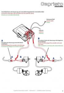

Es geht um die Klappensteuerung eines LP560, diese wird ja baugleich mit der vom LP500/520 sein. Im Internet habe ich zwei verschiedene Anbieter gefunden.
Capristo um 463€ (plus Versand)
http://www.capristo.de/de/exhaustsystems/lamborghini/gallardo-lp550lp560lp570/manuelle-klappensteuerung.html
hierbei muss das Modul, laut Einbauanleitung, an beiden Unterdruckventilen verbaut werden

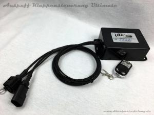

db Autoveredlung um 230€ (Ultimate Version, plus Versand) es gibt auch eine günstigere, will aber den Serien-Modus auch haben
https://dbautoveredelung.de/epages/1d95a255-3d2a-4185-b9e2-62e509986b9b.sf/de_DE/?ObjectPath=/Shops/1d95a255-3d2a-4185-b9e2-62e509986b9b/Products/AKS-Ultimate-Lamborghini
Auspuff_Klappensteuerung_Ultimate_Bild_1.thumb.JPG.da470f83159ecb8527176cec89e99d84.JPG
hierbei muss aber nur bei einem Ventil, oder Steuergerät etwas zwischen geschalten werden.

ansonsten nimm die version von capristo. die ist erprobt und funktioniert. andere produzieren gerne fehlermeldungen "check engine" und das macht keinen spass.

ich habe das schon bei mehreren fahrzeugen machen lassen. entweder direkt bei toni capristo oder hier in münchen bei widholzer mit dem capristo klappen-steuerungs-modul. die kosten waren gering, ich meine so um die 400 euro. der einbau dauert nicht lange, ich konnte darauf warten.die klappe geht per fernbedienung auf oder zu. alles kein problem. die meisten lamborghini niederlassungen bauen dir das auch ein, ich kenne aber deren kostenstruktur nicht.

Die Capristo könnte man auch selber machen. Anleitung ist ja dabei. Ansonsten kann das jede Werkstatt die schonmal so ein Auto generell gemacht hat.

Beim Superleggera dauert der Einbau 10-15 Min. Allerdings ist der Auspuff anders konzipiert wie beim 520/560.
Der Stecker welcher von Capristo zwischenkommt, sitzt direkt unter dem Motorhaubenverschluss. Mit vier schrauben das Gitter unter dem rechten Rücklicht lösen, dass Steuergerät kann dort direkt am Rahmen platziert werden, fertig.

Habe beim 530PS Superleggera die Capristo Steuerung vor 2 Tagen eingebaut, so wies Dany beschrieben hat.
War mit Kaffee in der Hand ca. 1h dran, geht sicher auch schneller. Also auch für einen Hobbypiloten problemlos machbar.
Ergebnis ist einfach top, kann ich nur empfehlen :vollgas:

den Untschied von beiden Steuerungen hab ich aber noch immer nicht gefunden :P
