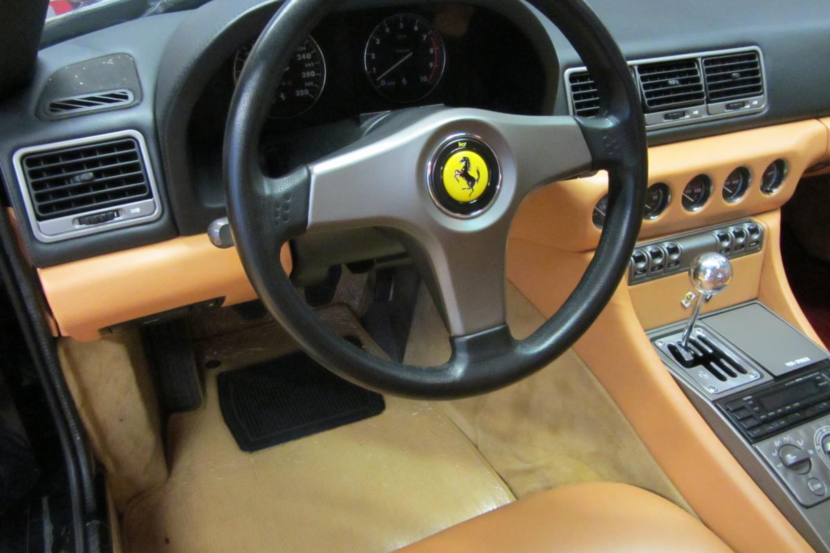

Hallo liebe Carpassion-Leute,
mein 456 läuft bei Tempo 160 im 6ten Gang bei 20 Grad Außentemperatur mit gerade mal 50 Grad Öltemperatur. Das erscheint mir viel zu wenig. Wenn man vorher in der Stadt unterwegs war, fällt die Temperatur auf diesen Wert ab. Wisst Ihr, ob das so seine Richtigkeit hat? Bei Ferrari sagte man mir, das sei ok. Ich traue dem Braten aber nicht. Die Öltemperatur sollte doch eigentlich bei mindestens 80 Grad liegen.

Schöner früher 456!
