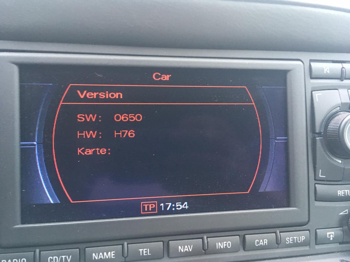

Nochmal kurz zum Eingangsthema zurück zu kommen:
Sind alle RNS-E in den 520/540er gleich oder wurde beim 540er schon eines verbaut, welches größere SD-Karten lesen kann?
Wie sieht es eigentlich aus, wenn man die Navifunktion Nachrüsten will (RNS-E verbaut aber ohne Navirechner)?
Liebe Grüße
Ne danke. Ich mag diese Andriod Oberfläche nicht und das RNS-E taugt mir voll und ganz (kenne es vom RS3).
Hatte, bis jetzt, schon mehrfach so ein "China" Radio drinnen. Schlecht sind sie nicht, aber die Benutzeroberfläche sagt mir nicht zu.
um eine Antwort für die Eingangsfrage zu geben:
Eine 8GB SD-HC Karte nimmt er nicht.
Habe dann eine gebrauchte 2GB SD Karte gekauft (neu gibt es ja nur mehr 16GB) und es funktioniert.
Beachtet das das RNS-E keine Lieder-Titel nimmt die länger sind (als 16 Zeichen oder so), also einfach umbenennen und es passt!
USB Stick hat er nur einen Ordner, ohne Titelerkennung, genommen. Auch nicht wenn die anderen Ordner als CD 2/3/4.. benannt werden.
Meine Ausgangsbasis:
RNS-E mit 2 SD Einschübe sowie ein USB Stick Media in (der als CD Wechsler geführt wird)
