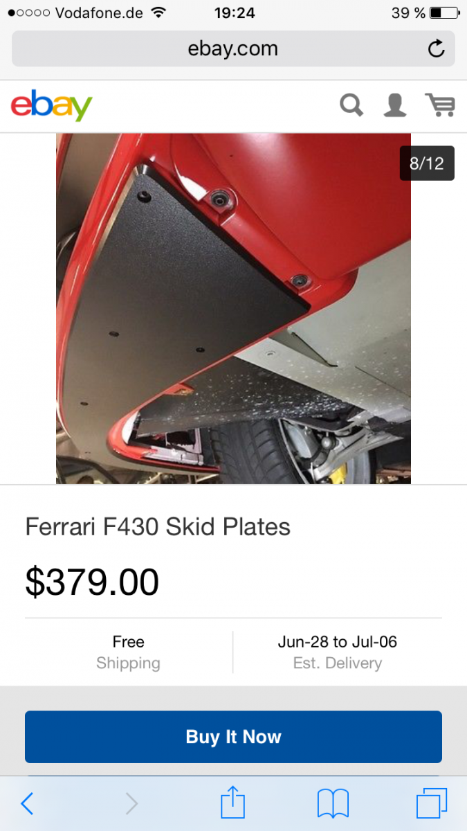

So ein Teil hätte ich für unseren 328 auch gerne, kann aber im www nichts finden. Hat jemand einen Tipp?

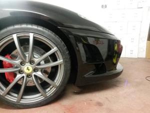

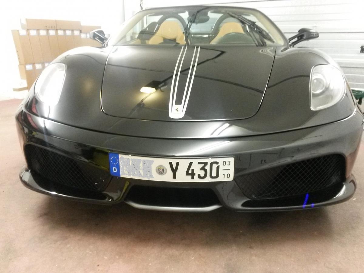

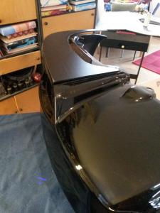

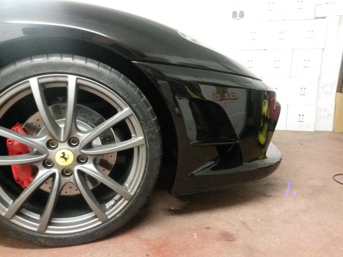

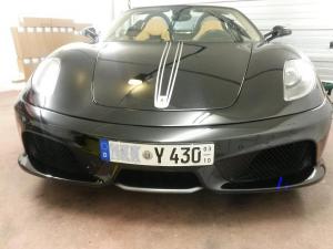

habe mir den Schleifschutz aus schwarzem Kunststoff selber gebaut.  Schablone mit Pergamentpapier gezeichnet. Mit der Stichsäge ausgesägt, Kante vorne verrundet, gebohrt, gesenkt und mit Karosseriekleber zusätzlich verklebt und dann verschraubt.
Wenn man genau hinschaut, sieht man den Schutz ganz leicht.
