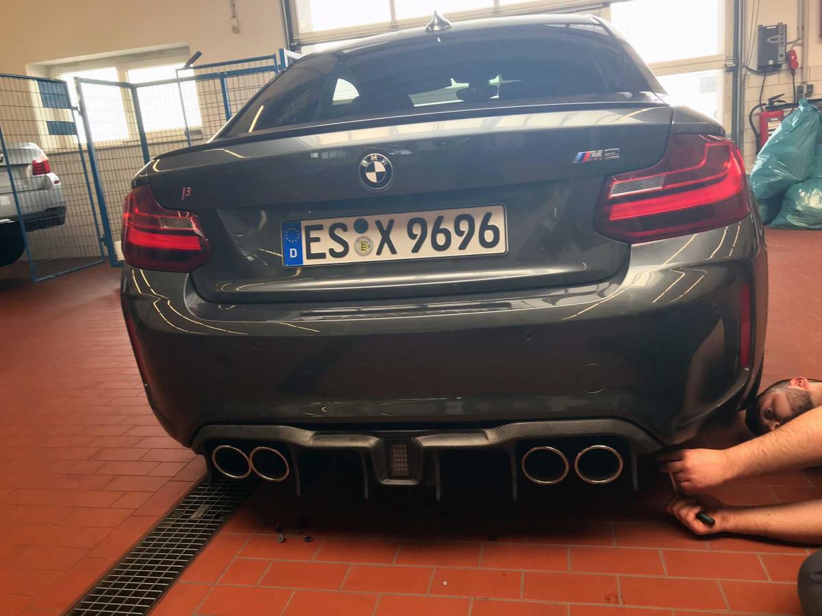

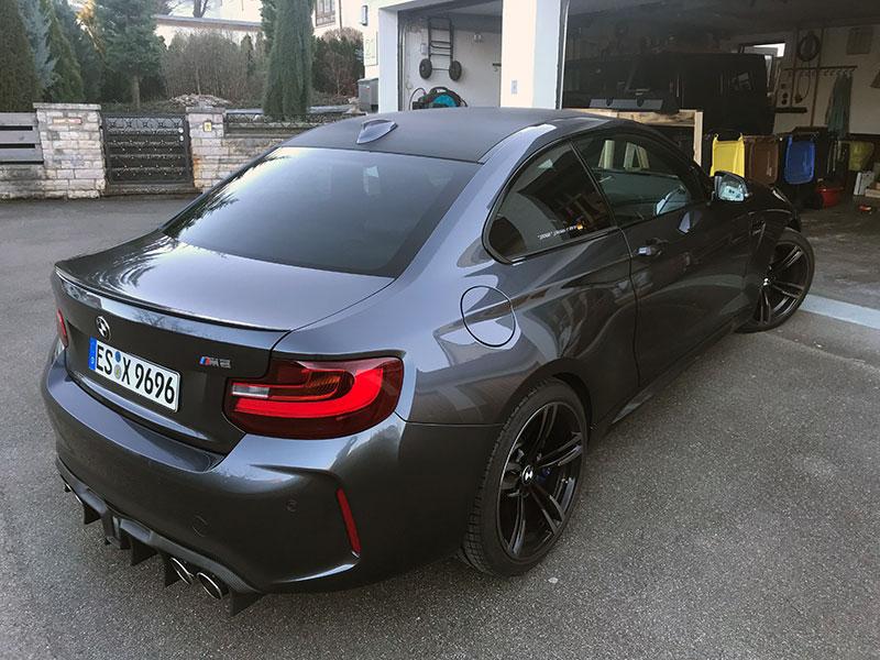

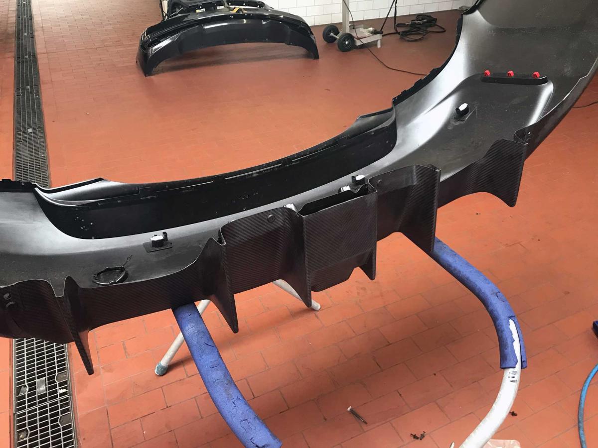

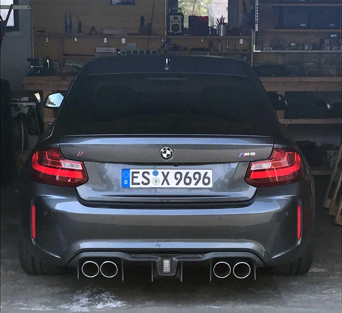

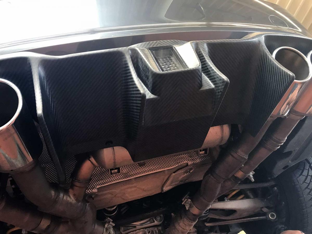

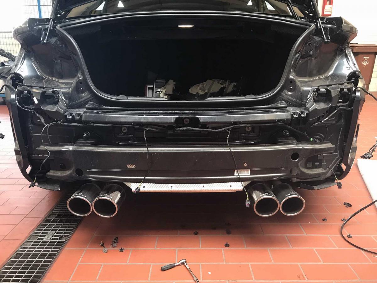

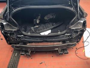

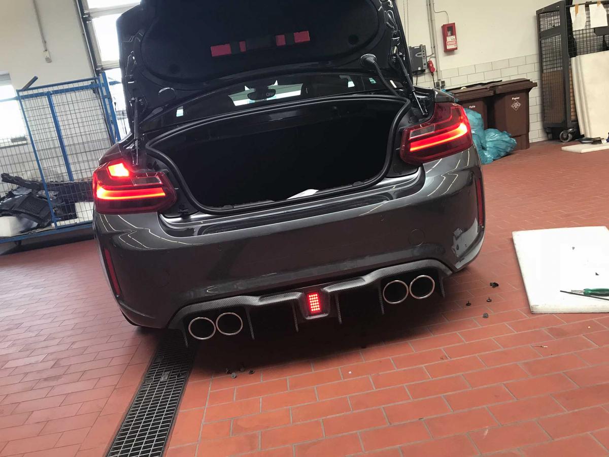

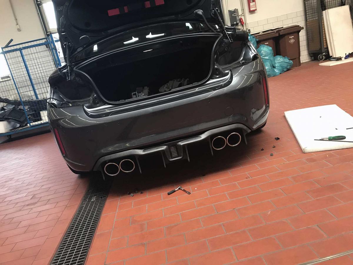

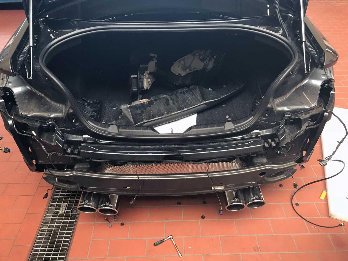

nachtrag zum einbau vom diffusor:
der erste einbauversuch ist ja leider kläglich gescheitert ...
am 10.04. war dann beim bevorzugten freundlichen der 2te versuch von erfolg gekrönt
so zerrupft ist die heckansicht nicht gar so umwerfend
einmal alt raus neu rein
stossstange mit duffusor ran ...
heckleuchten klack klack ... test -> leuchte funzt ...
deckel zu ...
von unten ...
zurück im stall ... schick
so ab 150 km/h diffust der diffusor merklich
die hinterherfahrer halten jetzt deutlich mehr abstand :danke:

Der Diffusor ist aber kurz und der Unterboden offen. Das hat strömungstechnisch sicher noch Potential.
Oder was denkst Du?
klar thorsten
ein komplett geschlossener unterboden wäre optimal,
denke jedoch, dass sowas nachträglich nicht machbar ist
und wenn dann nicht gerade kostengünstig ...
besser gleich einen ferrari kaufen :D

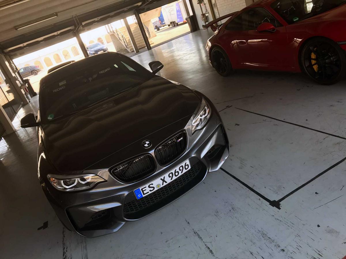

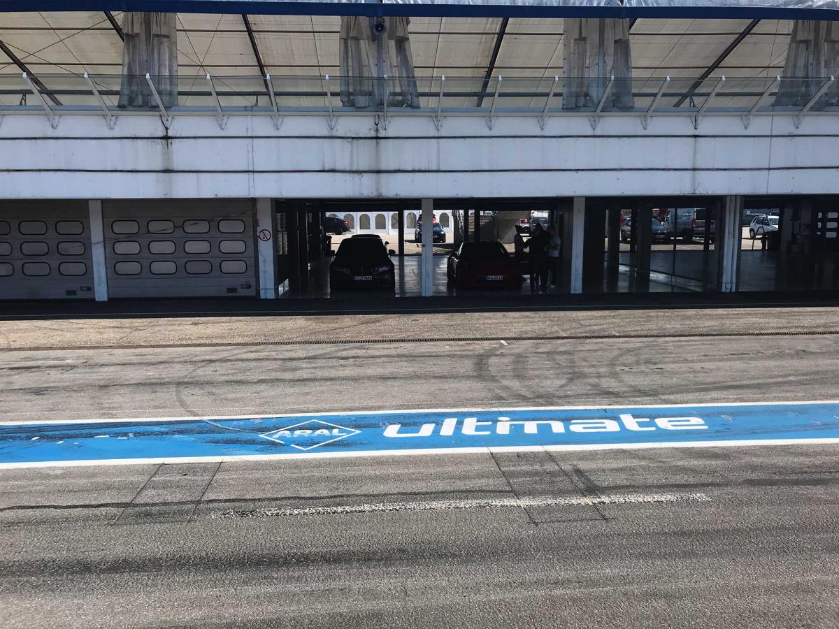

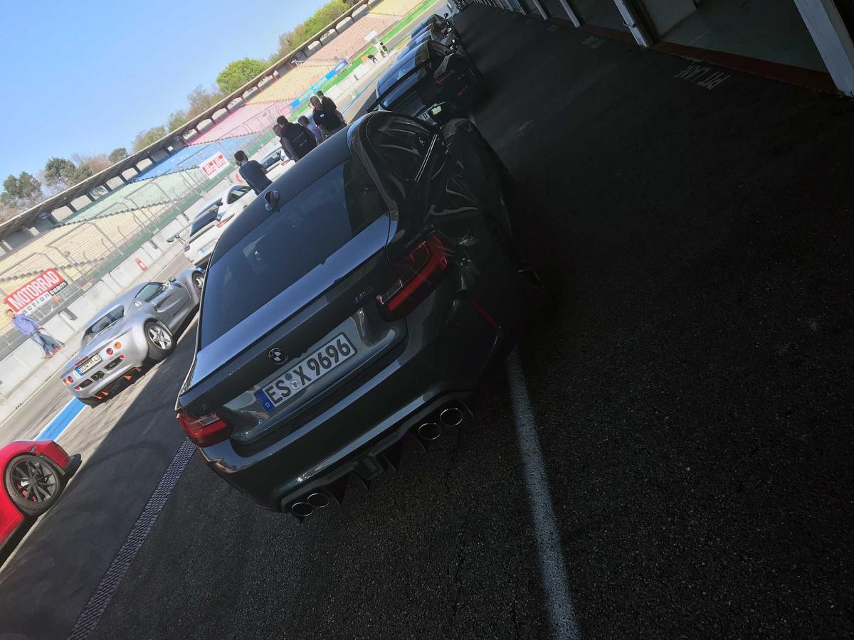

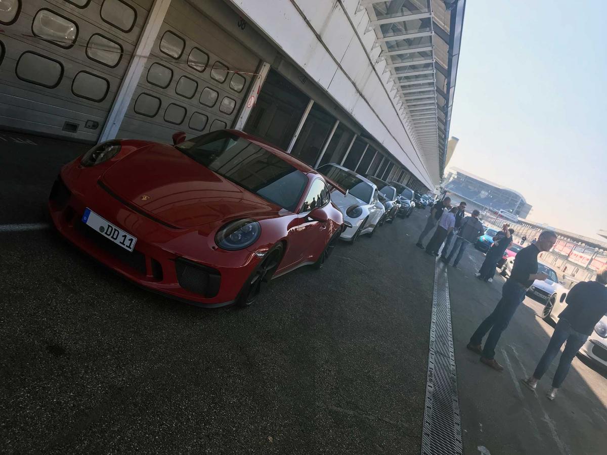

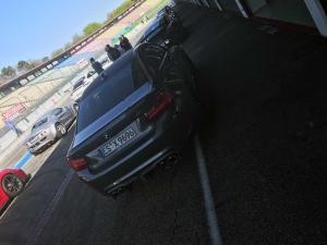

17.04. zum ersten mal in einer box ... hinter der pitlane ...
j3-hhr-2018-16a.thumb.jpg.ff328a688bb4dd24c1b4bcea37883314.jpgj3-hhr-2018-16.thumb.jpg.1b414fdf1cffdb4828b9c8bb271e0d14.jpg
dann als 4ter hinter 3 porsche gts3 (alle 991.2) respektvoll als schlusslicht in der boxengasse ...
j3-hhr-2018-17.thumb.jpg.cff605a218f1fe55546c260afcc39929.jpgj3-hhr-2018-18.thumb.jpg.92ec8ae16128d5572f0a32a77a1d2081.jpg
das erste mal "geheiligten boden" betreten ...
und dann hat die gopro mal wieder den dienst nicht angetreten ... (ich könnte kotzen)
demnächst mehr vom ersten rennstreckenkontakt
gruz

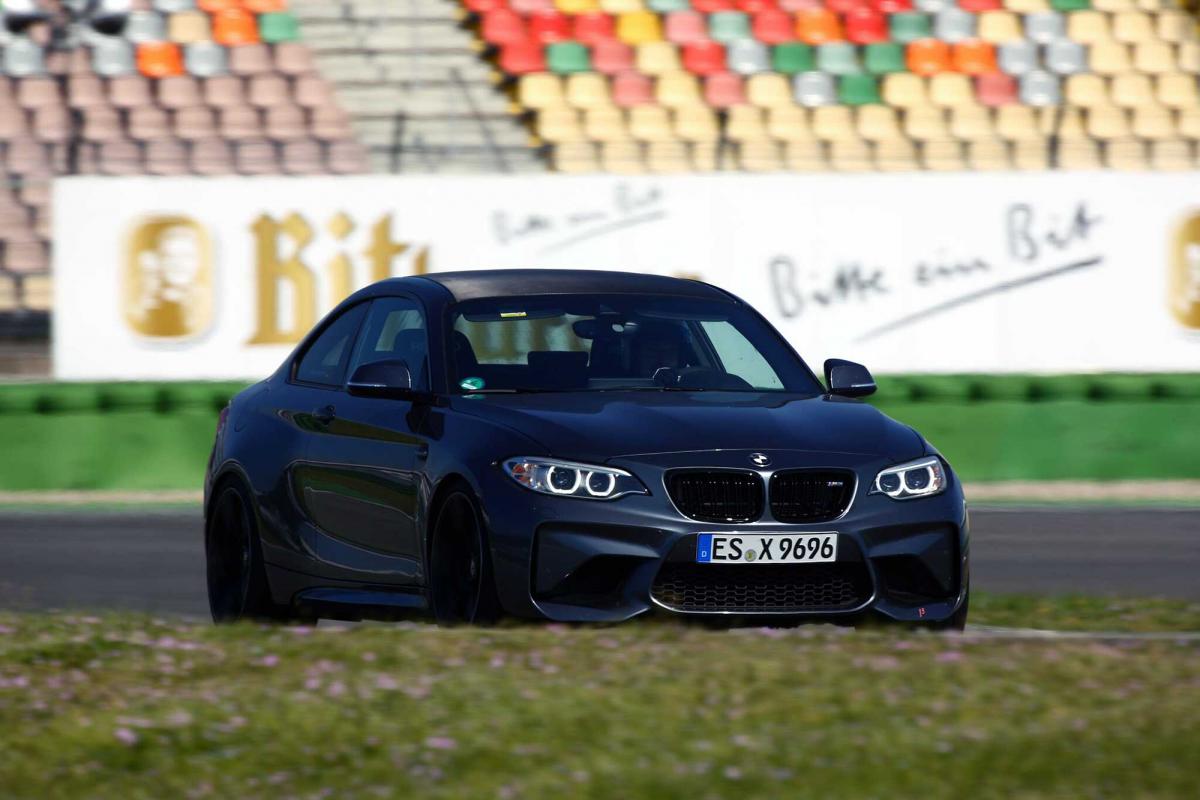

hier die bilder von sportauto geschossen (selber geht ja schlecht) :danke:
solche bilder sehen immer irgendwie wie "hingestellt" aus ;)

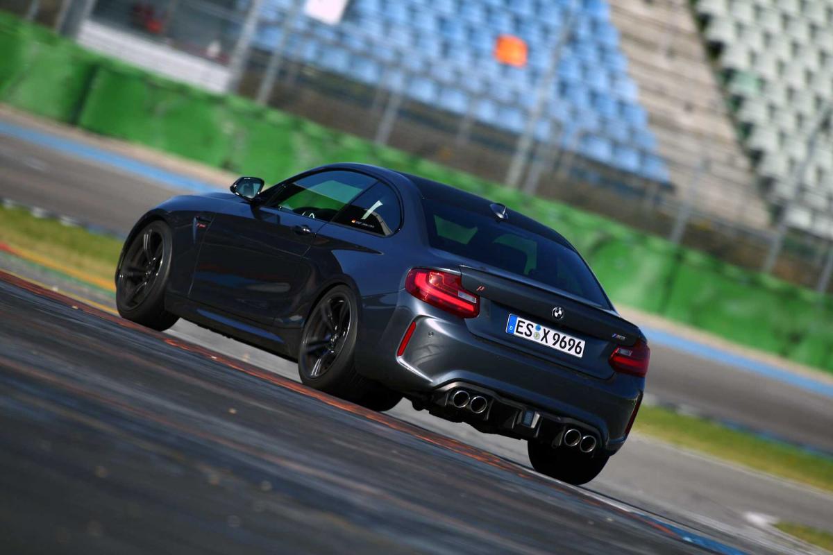

kurz vor mittag bei tollem wetter: :D

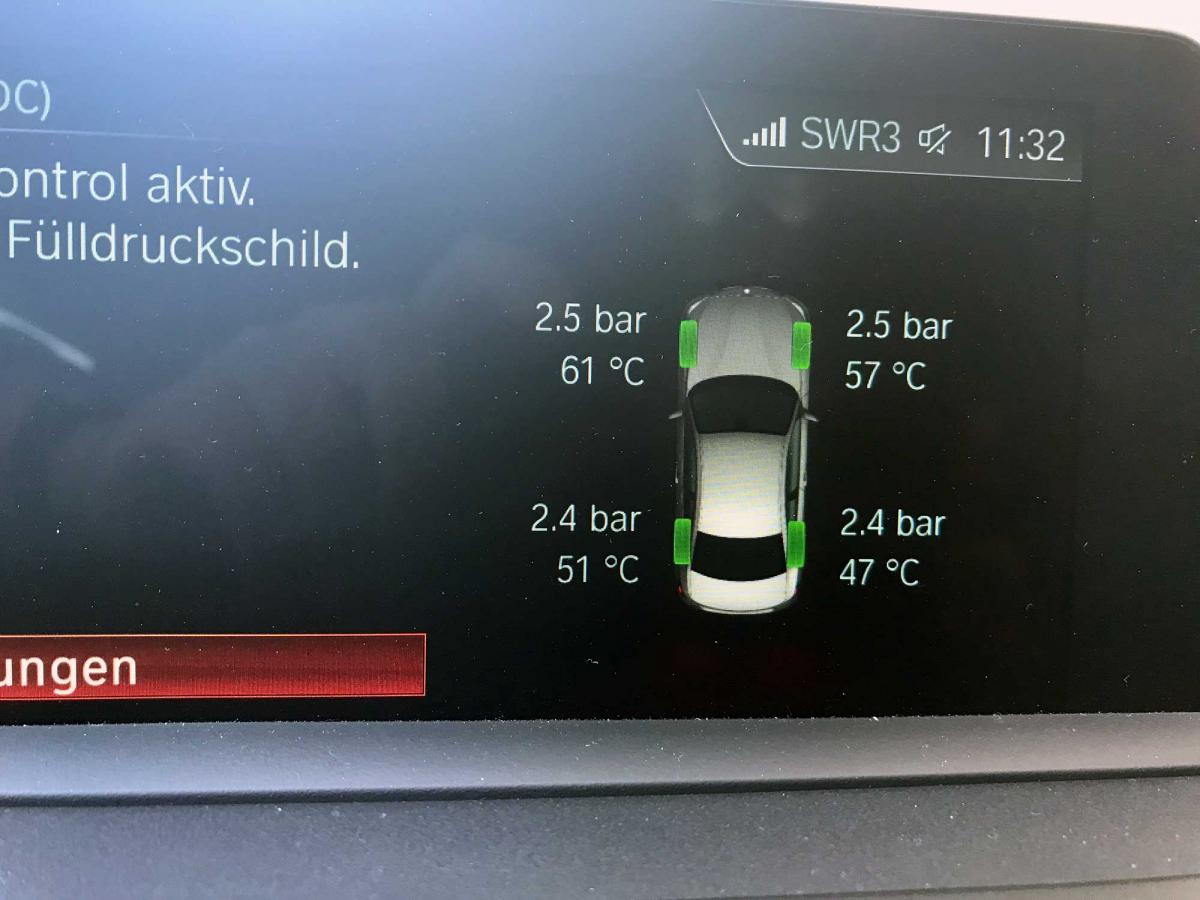

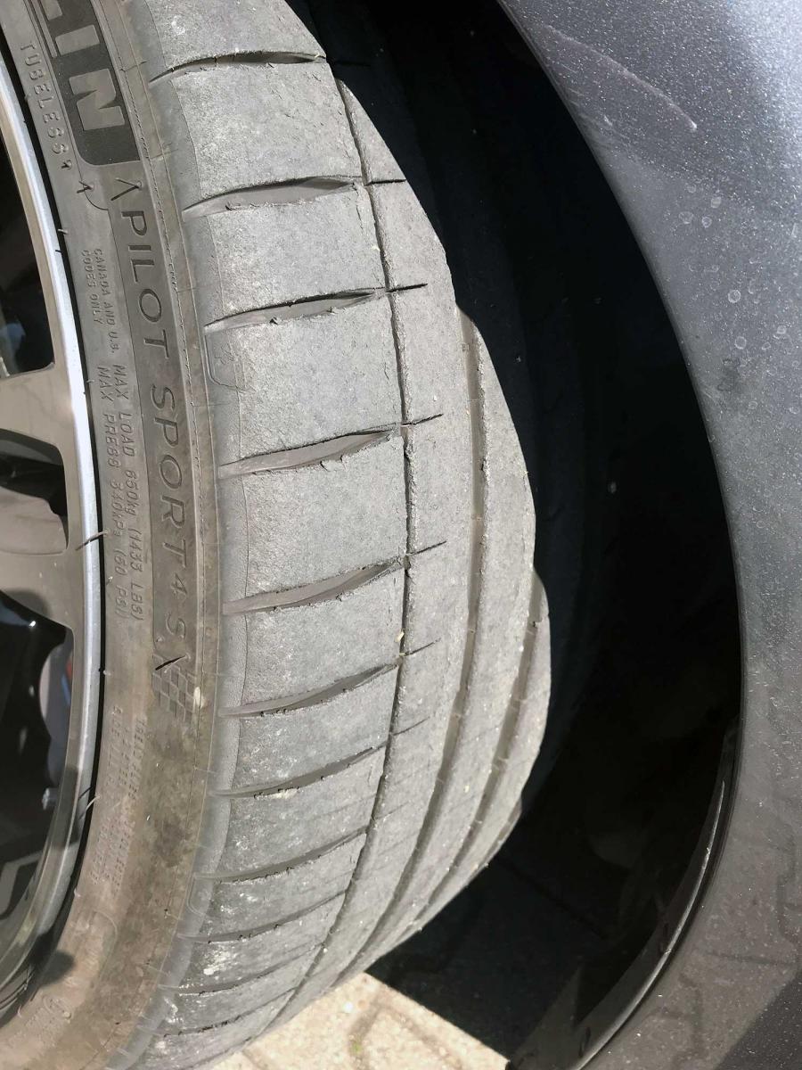

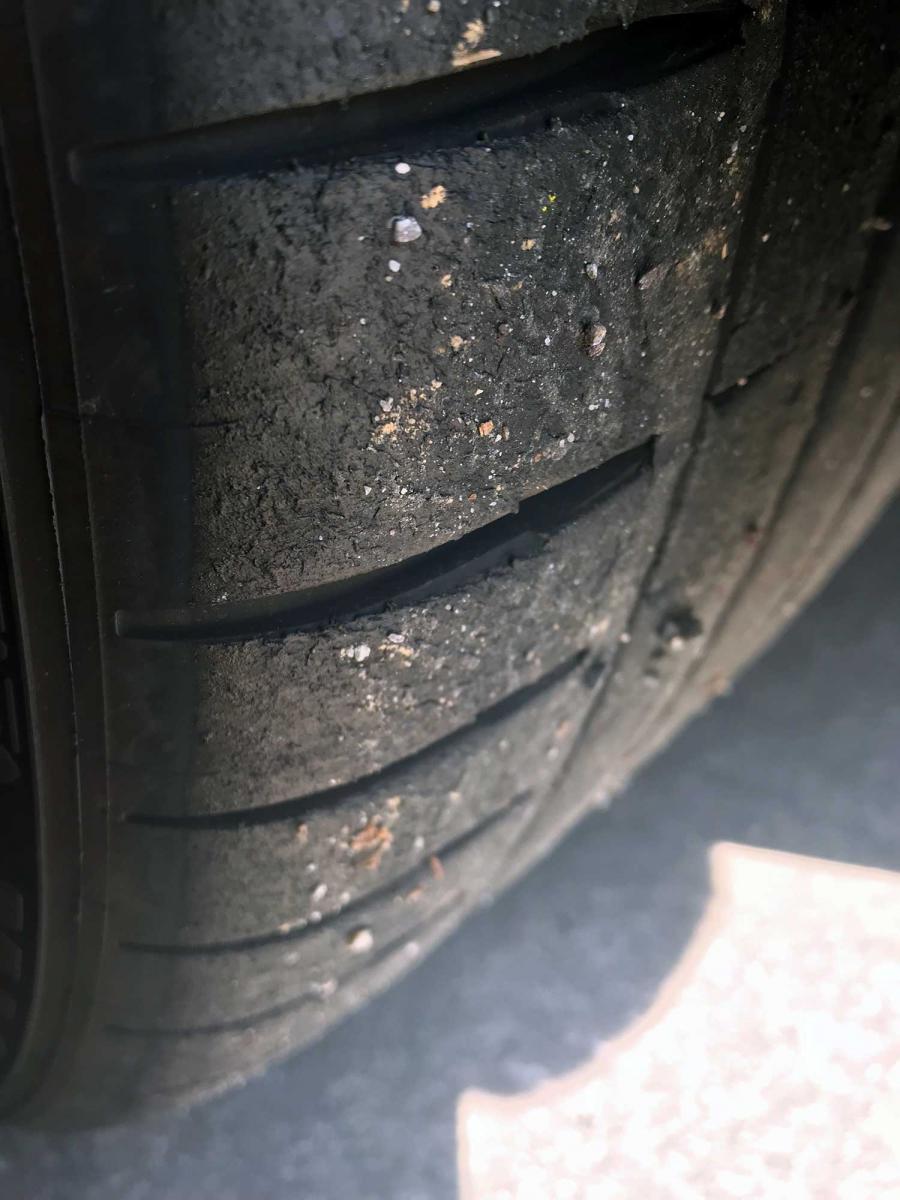

bei dem druck und den temperaturen sind die ps 4s schon an der haftungsgrenze angekommen :dagegen:
j3-hhr-2018-14.thumb.jpg.546ae8f0692875cc44a2270f8b8263a9.jpgj3-hhr-2018-13.thumb.jpg.379a76a673c13ce5be0b20923357115b.jpgj3-hhr-2018-15.thumb.jpg.0ab85b98aa9f734274abcc4738f70ef1.jpg
morgens bin ich mit va 1,8 und ha 1,7 bar gestartet
weiter runter geht nicht ohne penetrate luftdruckwarnmeldung :mad:

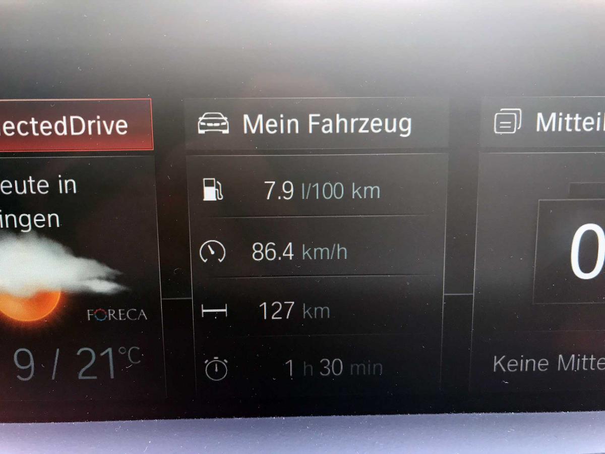

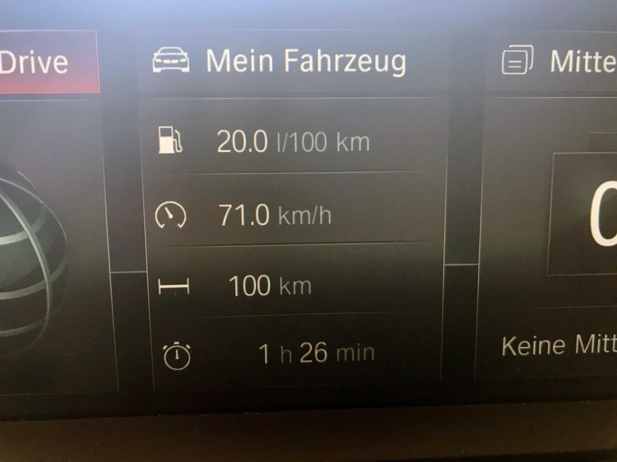

verbrauch recht niedrig, die anderen 2 m2s lagen mindestens 3 liter höher (nee ich fahr nicht wie oma !!!)
die niedrige durchschnittsgeschwindigkeit ist das resultat vom
warmlaufenlassen - warmfahren - kaltfahren und laufenlassen in der boxengasse :(
dass die bremsen des m2 schlecht sind, kann ich nicht nachvollziehen - hatte keine probleme
es war zwar nicht so einfach den gts 3 hinterher zu fahren, aber es hat spass gemacht und
ein bremsklotz war der j3 in dieser gruppe auch nicht ... ;)

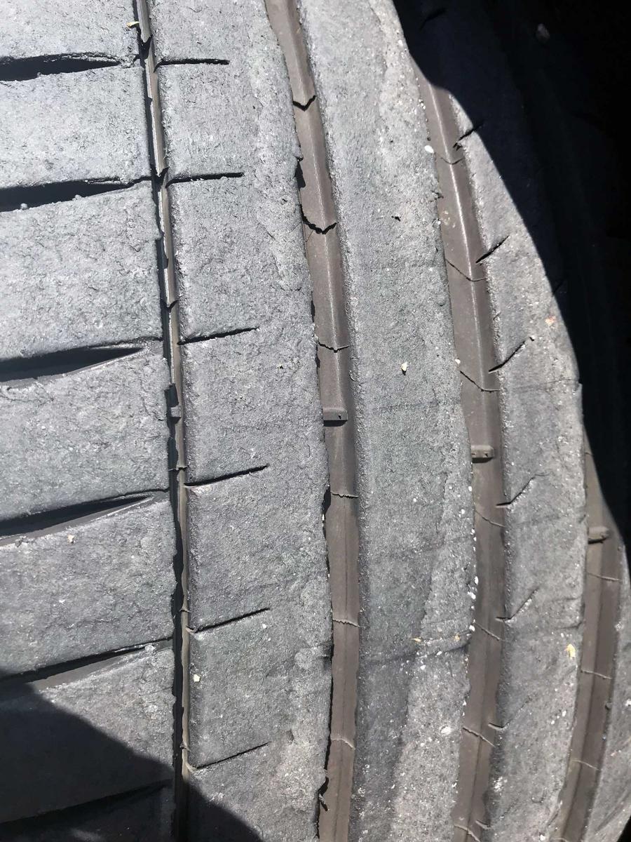

jedoch zu den ps 4s:
leider erheblich weniger grip als letztes jahr :(
neu war haftungsgrenze bei ca. 1.25 g
jetzt fängt das rutschen schon bei ca. 1.10 g an

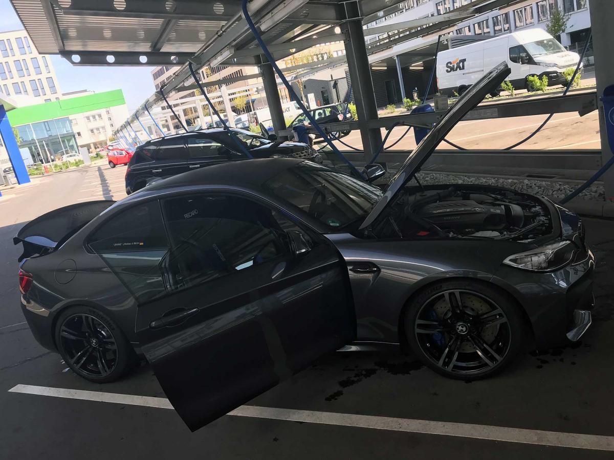

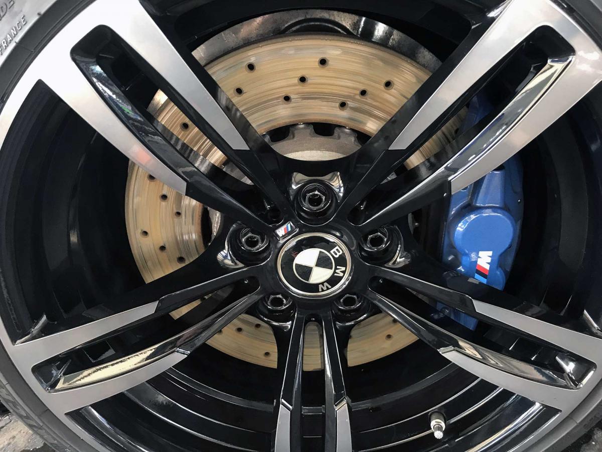

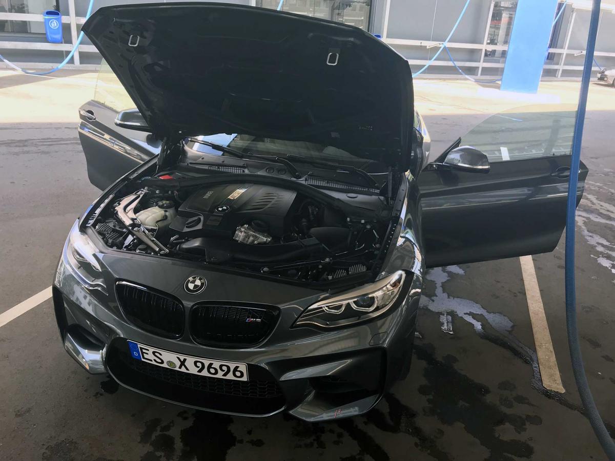

am nächsten tag den rennstreckendreck weggeputzt ... :P
wash-after-hhr-01.thumb.jpg.4b4ee1f0ce6f731d7dac0235bc7d2e97.jpgwash-after-hhr-02.thumb.jpg.cc3dd459fc6ffa2f970588c63e175b65.jpg
habe so lange den j3 "gepützt" bis die bremsscheiben verrostet waren :crazy:
michel wäre stolz auf mich ... :D

Sehr schön Joogie, das hat sicher Spass gemacht. :-))!
Wie lange konntest Du die Reifen fahren bevor die zu warm wurden/abbauen?
Zum "weniger Grip als": versuch noch etwas mit dem Reifendruck zu spielen und den Wagen ruhiger halten, bzw. weniger Dreck aufsammeln/Linie fahren.

Der Diffusor schaut schon echt gut aus. steht da am Ende weniger Verwirbelungen = höhere Stabilität?

die ersten 10 runden ( knapp 46 km ) waren kein problem :)
dann eine stunde später nochmals 10 runden, da fing das rutschen in runde 7 an :huh:
ca. 30 minuten später nochmal 7 runden -> rutsch rutsch -> dann eben lecker happahappa ... :)

die bilder der reifen habe ich erst zuhause im stall des j3 gemacht ... :D
mir ist die linie auf dem hhr schon klar :):D:lol:
für die 137 km auf dem hhr ist der verschleiß der reifen echt gering ...

ab ca. 150 km/h merkt man den stärkeren abtrieb schon ...

Also bei mir haben die Reifen aufm M2 länger beim Trackday gehalten (Michelin PSS). Aber wenn du warm längere Zeit mit dem Druck gefahren bist, wundert mich das nicht.
Bin den ersten Stint mit 2,0 bar losgefahren und hatte nach der Abkühlrunde vorne knapp 90° Reifentemperatur und 2,6 bar. Dann auf warm 2,2 bar abgelassen und so war es super fahrbar, auch über 20 Minuten lange Stints waren kein Problem.

Ich bezweifle stark, dass der Diffusor außer Optik (und die ist nicht meine) etwas bringt... Dafür ist er zu kurz und bekommt keine saubere Luft.

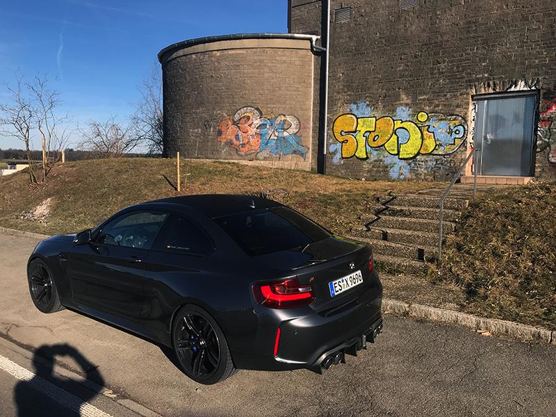

komm ich heute in die garage ...
grummelt der j3 so vor sich hin ...
"14 grad und ich stehe mir hier drin die füsse platt ... "
äh wat ???
" ich will raus !!!!!!!!!!!!!!!! "
also bevor der j3 alleine loszieht schnell den schlüssel geholt
ihn von der zwangsbestromung befreit ...
starterknopp gedrück ... schreit er :
"ja ich leben noch hurra ......!!!!!"

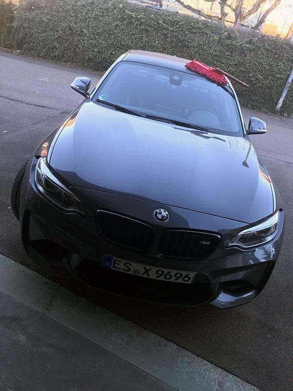

bevor es dan losging noch kurz den winterstaub entfernt ...
ihr seht er freute sich richtig ...
und dann aber ...
wir wurden nicht geblitzt aber nach so langer zeit ...
ist schon sache wennn der rennen will und man ihn lässt :P

samstag durfte er leider doch nicht rennen
aber dann am sonntag ... mega wetter ;)
jedoch sind die winterreifen echte spassbremsen ...
eigentlich könnte man ja schon bei dem wetter mit den sommerschuhen rumdüsen :)
habe ich schon erledigt seit Samstag sind die Sommerreifen wieder drauf   Winter Ade  ?
