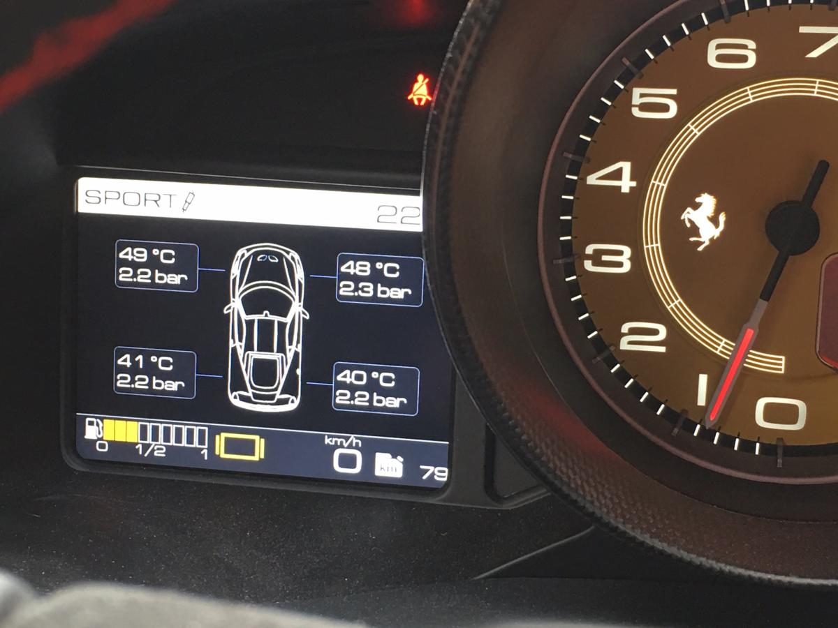

Bei 20 Grad Außentemperatur und Sonnenschein und trockener Strasse habe ich gestern mal versucht die Reifen (Michelin, CUP 2 ) auf Temperatur zu bringen. Mehr als 50 Grad trotz schneller Kurven und toller Landstrasse habe ich aber nicht hinbekommen. Ab da haften die Cup 2 schon ganz gut, aber kein Vergleich mit 10 - 15 Grad mehr Temperatur, dann ist es wie Kaugummi, und man weiß wofür die 4 Punkt Gurte eingebaut wurden.
Gruß vom Lambokiller
Gestern bei 25° Außentemperatur mit  MICHELIN PSS vorne  52° und hinten 44°  im 458 spider bei Art gerechter Bewegung mit frisch vermessenen und max. tiefergelegten Fahrwerks setup.
LG Klaus
