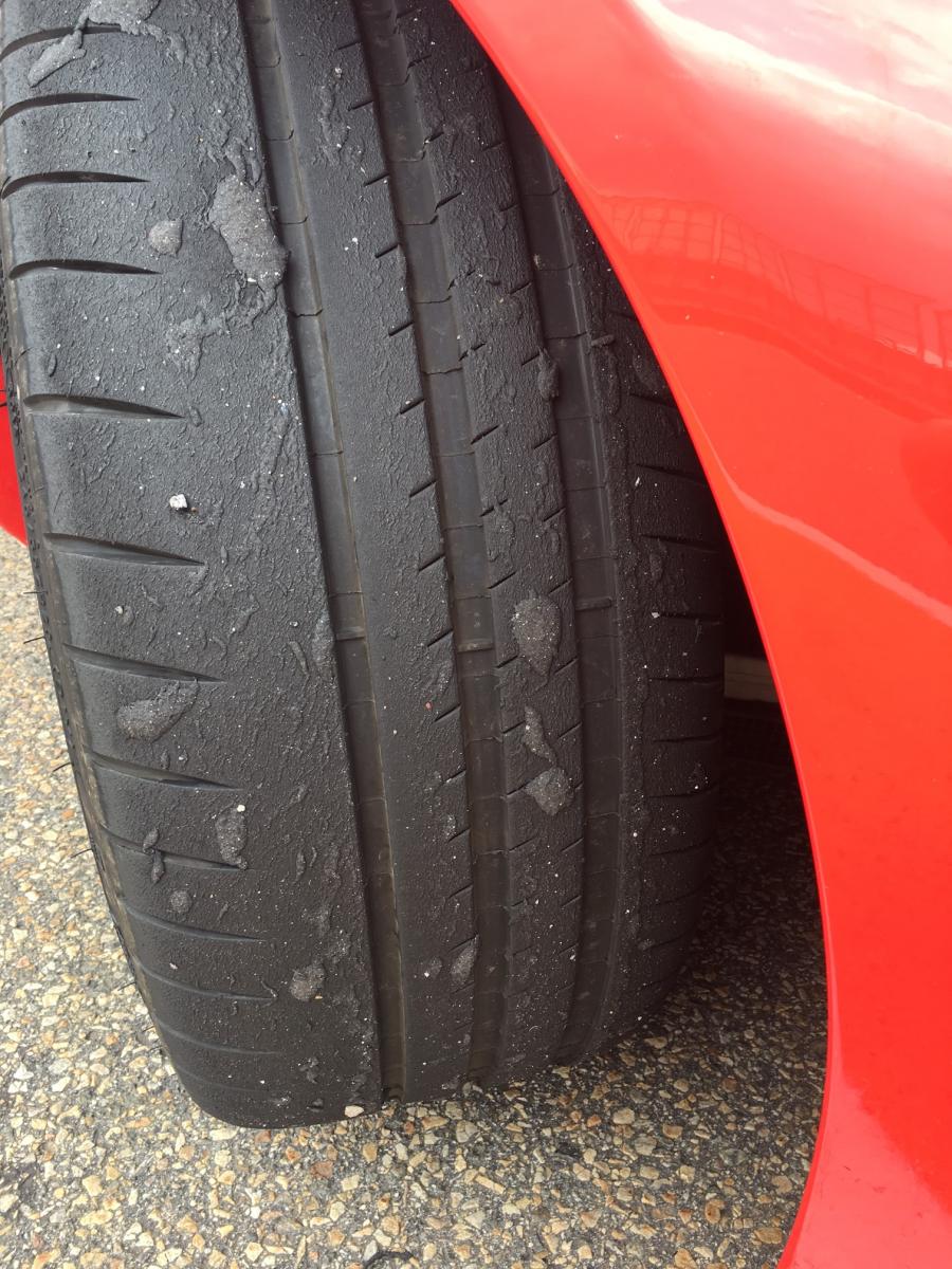

Anbei mal ein Bild wenn der Reifen 85 Grad hatte.
Ist doch tip top der Reifen.
Hast eben nur Gummibrösel aufgesammelt...

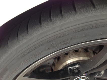

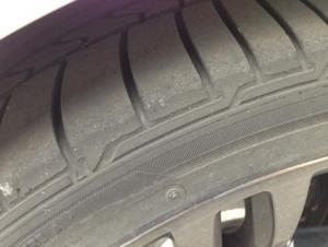

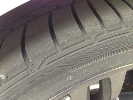

bridgestone potenza bmw m4 start ca. 25 grad luftdruck 2.0
ca. 170 km später mit luiftdruck va 3.0 ha. 2.8 temp va 90 grad ha 87 grad (radsensoren)
Bridgestone-potenza-hockenheim-ende-ca-170km.thumb.jpg.cc23829e4ad90b44371cbe96a0f1ada6.jpg
grip war perfekt ab ca 50 grad sensoranzeige
also die laufflächen noch wärmer ...
grippige güsse joogie

Am 30.7.2017 um 21:45 schrieb OlliSLS82:
Sehe ich auch so das hier nur Gunmi aufgesammelt wurde. Oder was soll auf dem Reifen im Bild falsch sein?

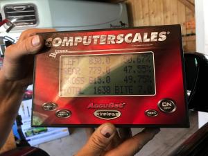

@Joogie Du Dollmann jetzt fängst d auch noch von der Radlast an ;-)
Können wir ja direkt anfangen ein Buch zu schreiben ;-)
Aber Achtung auch hier beeinflusst der Luftdruck die Radlast ;-)
@racing88
vor 5 Stunden schrieb racing88:
stimmt und der luftdruck wiederum die reifentemperatur ... ein teufelskreis smilie_verkl_012.gif.296aa04624da3450b1896990c488bcd5.gif
