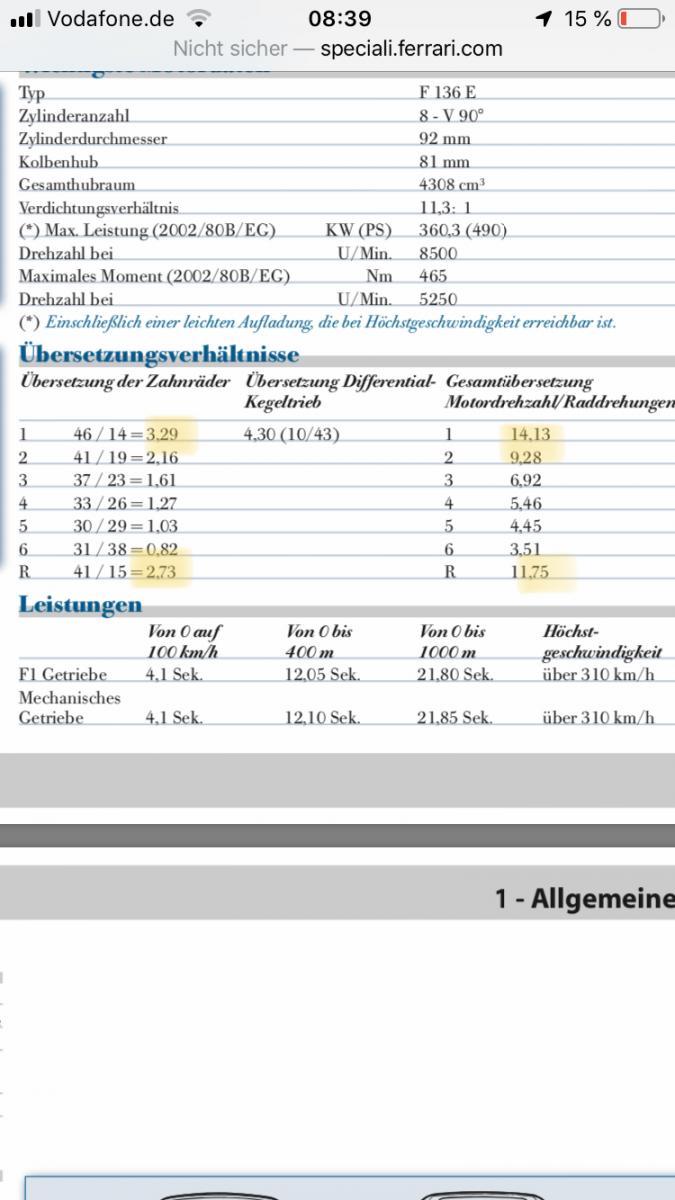

Ziel am Ende ist es immer, die Schleifphase so minimal wie möglich zu halten!
Beim F1 schließt die Kupplung bei ca. 1900 U/min. Da der Retourgang länger übersetzt ist als der 1. Gang ist man da schon recht zügig unterwegs. Will man so net ham beim rangieren! Daher schleift die Kupplung auf R nahezu permanent.
Gut erklärt, danke. Dachte zwar immer, dass ein Rückwärtsgang kürzer übersetzt ist, als der erste, aber das ist beim F430 definitiv nicht so.

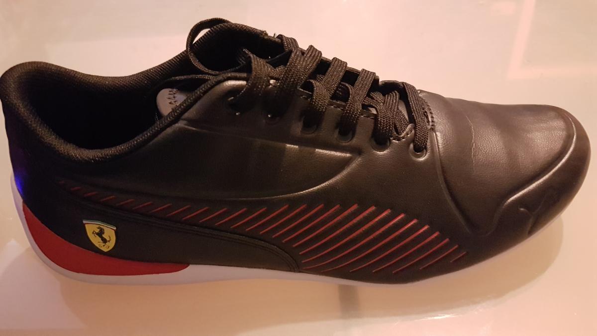

Und für perfektes Zwischengas bei automatisierten Schaltgetrieben unabdingbar durch die eingebaute FCU (FeetControlUnit).???
...das ist ein sehr schöner Schuh! Wie heißt das Model und wo kann man das kaufen? ?
Meine Kids haben welche von Puma mit Ferrari Logo.

vor 20 Stunden schrieb DrSchuessler:
PUMA Drift Cat 7S Ultra Black- Rosso Corsa 306424 01
