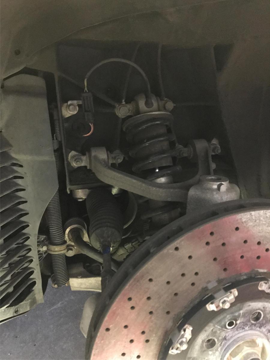

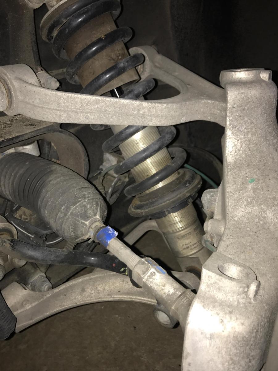

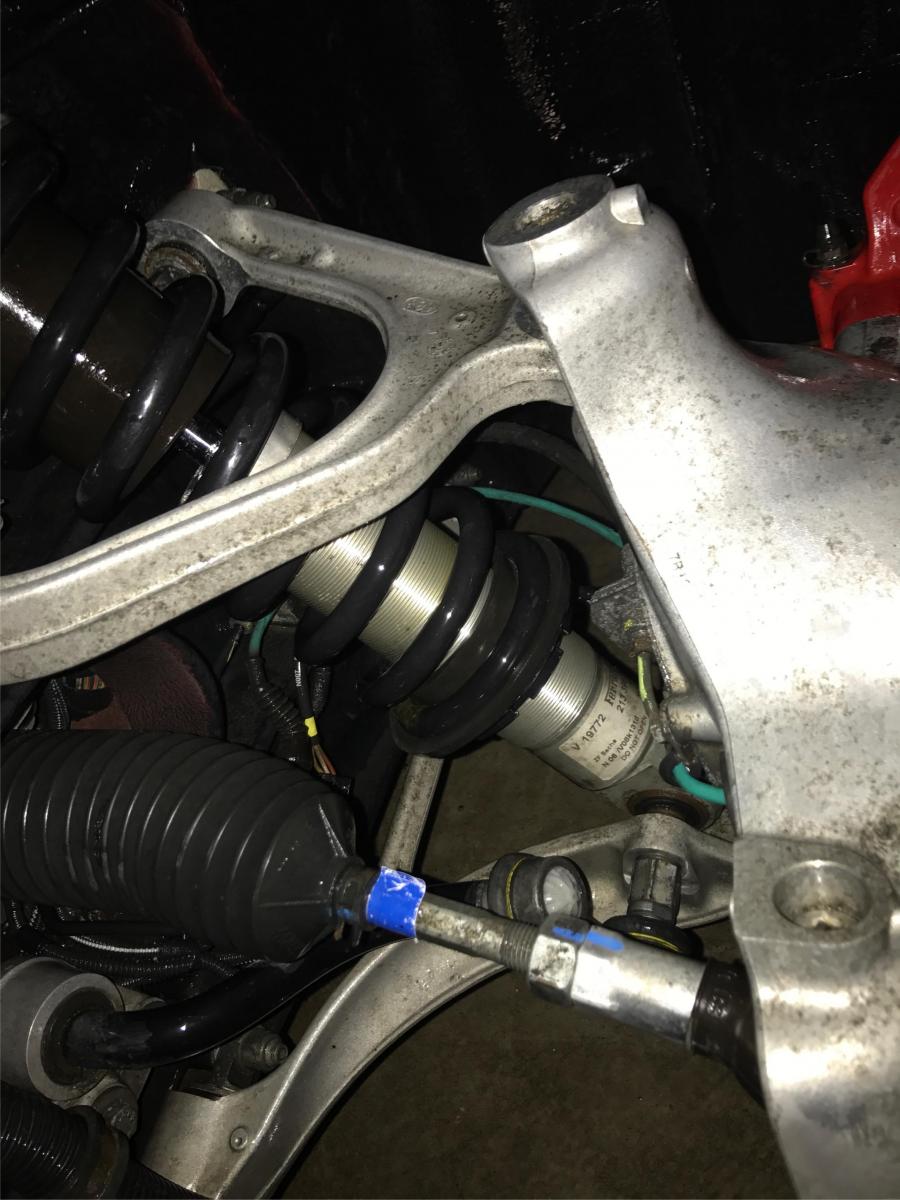

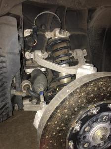

ich hab heute mal versucht die vorderen Radaufhängungen zu reinigen.
Ich habe gehofft, ich bekomm sie wieder ganz sauber aber es hat nicht ganz geklappt. Sind immer noch Schwarze Punkte im Alu.
Hab sie mit "meguiars all purpose cleaner" behandelt. Gebürstet geschrubbt so gut wie möglich Ergebnis ist ja ok. Ich dachte aber ich bekomm es wieder ganz sauber.
Ich versuch noch noch was anderes und werde euch berichten.
Hier paar Bilder
Vorher
nachher
...ich denke diese Flecken, kannst du nur "mechanisch" mit einer feinen Stahlbürste (z. B. auf einem Akkuschrauber) entfernen!
vor 13 Stunden schrieb Stocker85:
...das ist doch ein Innenreiniger ... oder?
Respekt und Anerkennung für diese Mühen ;-)
Das Auto hat wohl öfters Salz gesehen. Die Punkte dürften Korrosion sein, bzw eine angegriffene Oberfläche.
MbM ist mit vertretbarem Aufwand kein besseres Ergebnis zu erzielen wie du jetzt bereits erreicht hast.
Du kannst natürlich noch alles zerlegen und zum perlstrahlen geben. Aber dann bitte zu jemandem der sich damit auskennt, der auch Vergasergehäuse o.ä. wieder schön macht. Nicht unbedingt zu den Betrieben die LKW Achsen und Geländer strahlen ^^

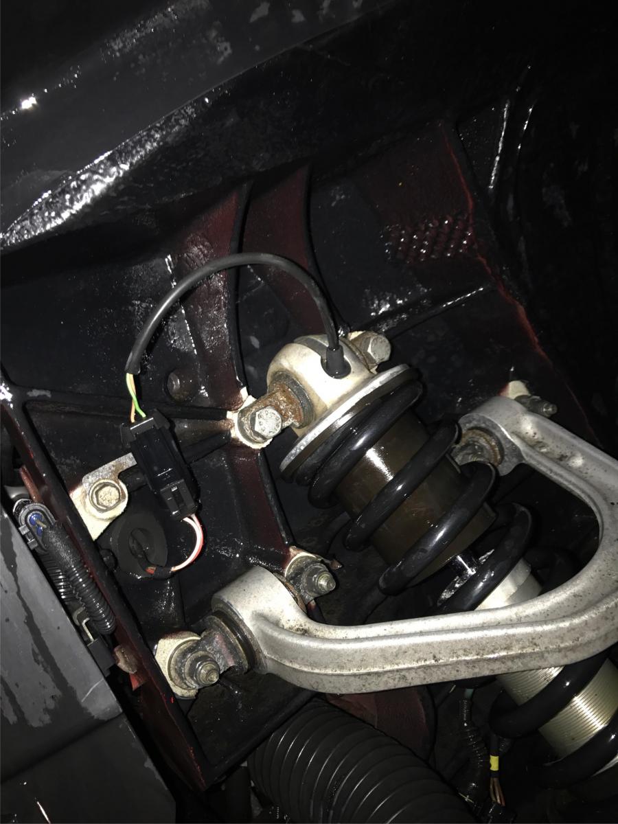

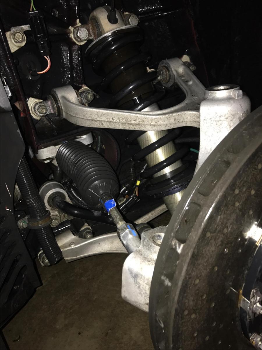

Thorsten, das Zeug ist Klasse, :-))! ich poste schon mal Bilder als Beweis :P, so als Hilfe für
@Stocker85  (50% !? ok?)

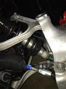

Vorher:
ferrari-f131-f-360-430-querlenker-vorne-

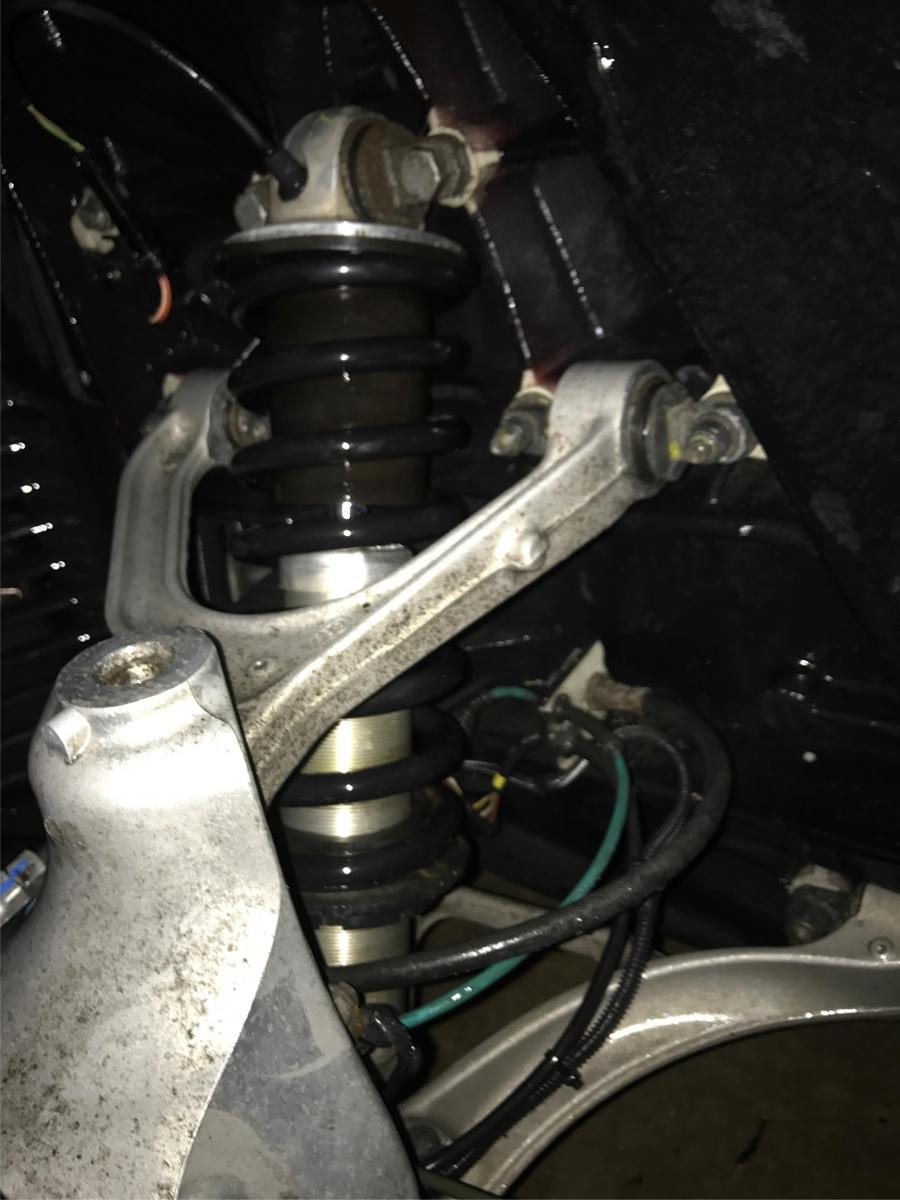

Nachher:
ferrari-f131-f-360-430-querlenker-hinten
P.S.: Das kriegste nicht ab, das ist Korrosion. Sie hat eindeutig Salz gesehen, das kenn ich noch
von meinem Vorgänger. Einmal Salz, und im Frühjahr sah das genauso aus!
Mechanische Barbeitung wie z.B. Strahlen oder Drahtbürste, ja das würde helfen, sieht aber in einem Jahr wieder so aus.

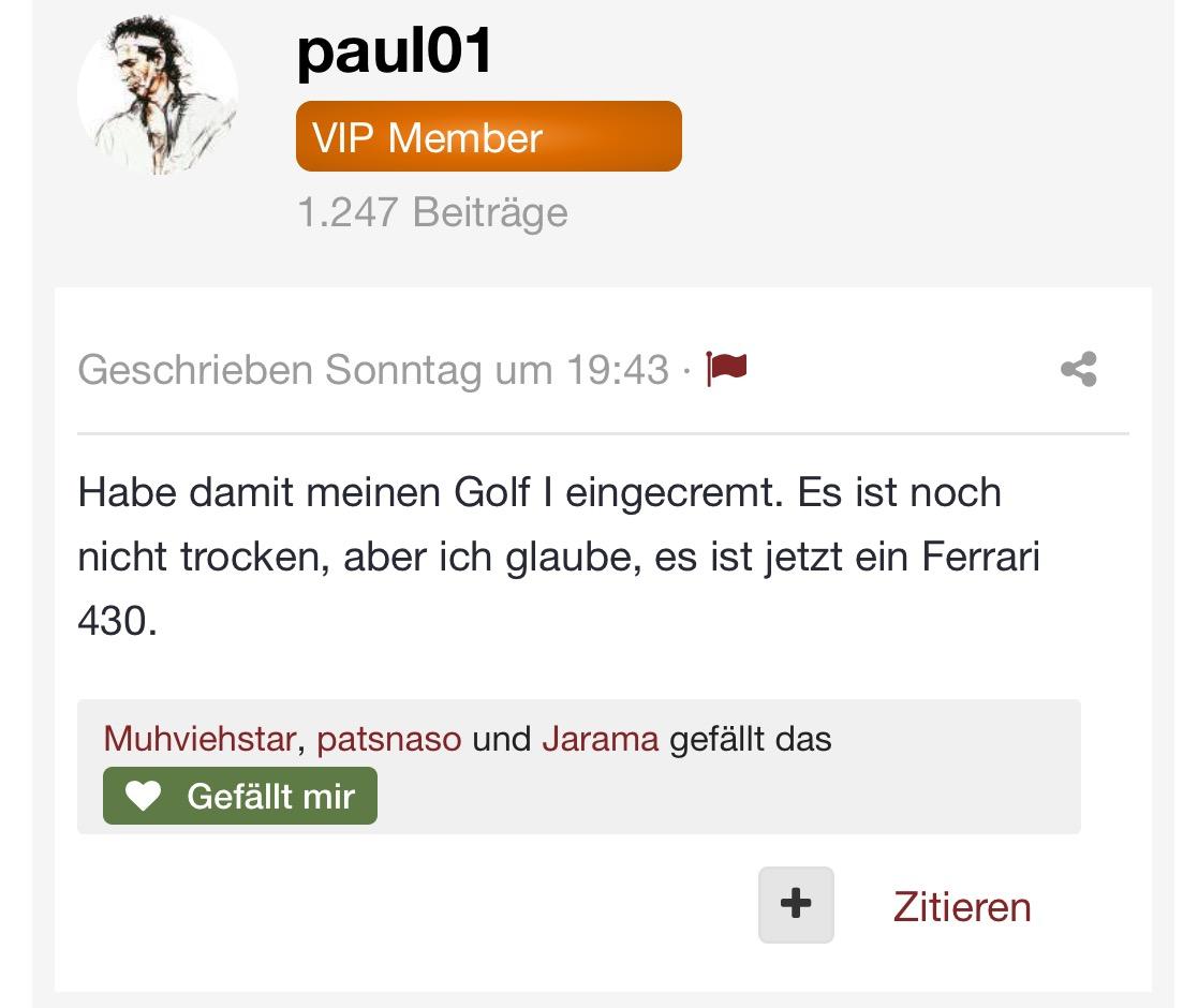

Das hatten wir schon:
vor 53 Minuten schrieb paul01:
Das ist wirklich gut, wenn man ein ganz anderes Teil braucht.
Habe damit meinen Golf I eingecremt. Es ist noch nicht trocken, aber ich glaube, es ist jetzt ein Ferrari 430.
