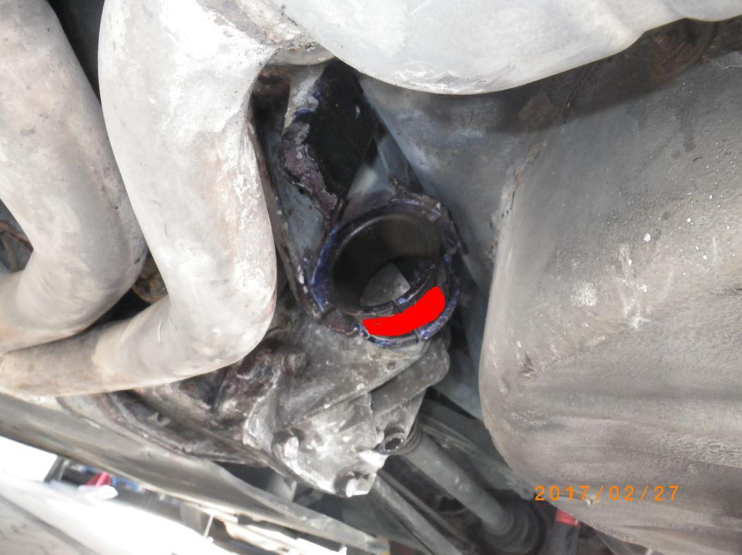

Erst Schweißen ist meiner Meinung nach nur mit einer kleinen Viertelschale (rot) sinnvoll. Also nicht einfach den Schlitz zu:
Mit dieser Reihenfolge wird es keine Presspassung. Diese Presspassung in der ursprünglichen Art wäre aber sowieso schädlich, da das Reinpressen nicht ganz so sicher funktioniert wegen der Platzverhältnisse.
Zum Reinpressen wäre die normale Technik mit Gewindestange denkbar und dabei den Zwischenraum zum Differential mit Abstandsstück überbrücken. Dann würde das Differential nicht beschädigt.
Ob auch ein Abzieher geht, weiß ich noch nicht. Kann es mir noch nicht vorstellen.

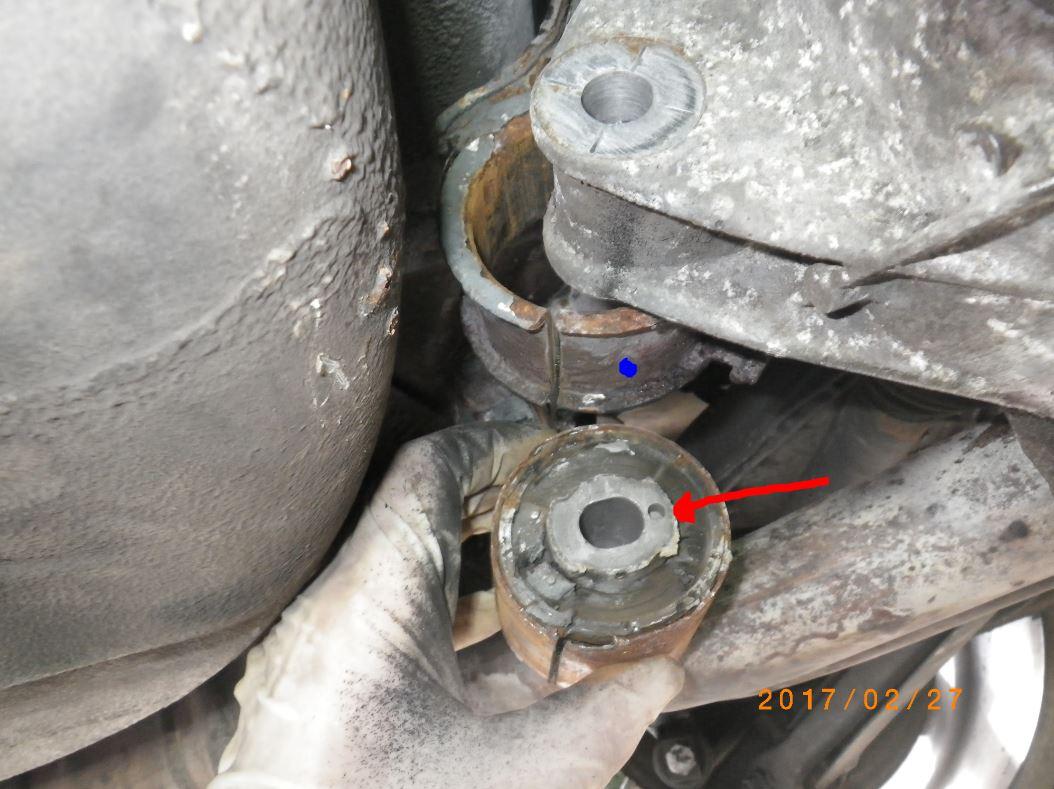

Hallo paul01,

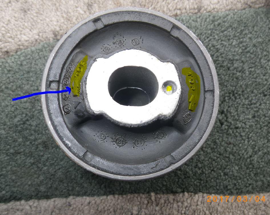

mir ist noch auf dem Bild das Positionsloch (rot) aufgefallen. Das Gegenstück am Differential hatte nicht gesehen, auch nicht gesucht. Der oben erwähnte Stift z.B. an der blauen Stelle am Ring muss dann keine Verdrehung sichern. Maximal axiale Verschiebung. Das Loch muss bei einem evtl. Einkleben beachtet werden.

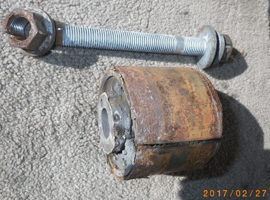

innen sieht die alte Schraube überraschend gut aus:

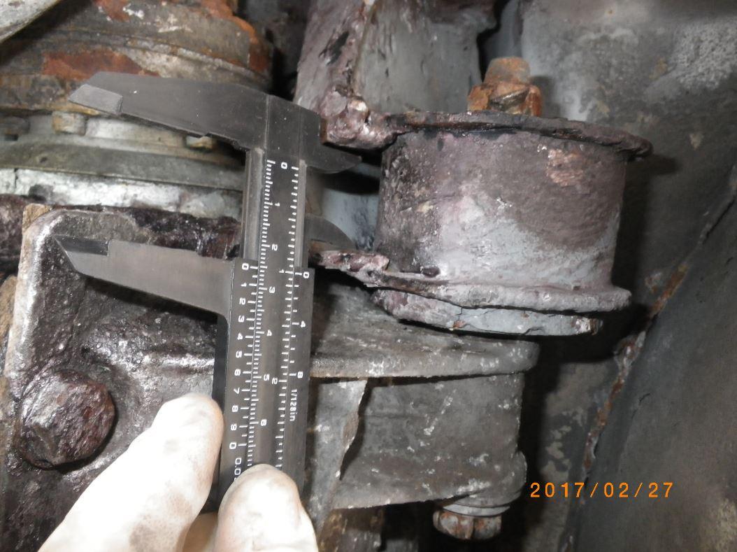

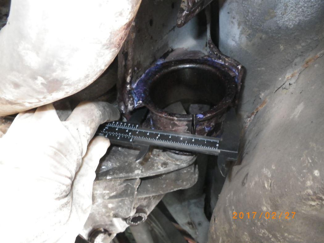

Gestern Maße genommen:
BMW_Differential14.thumb.JPG.54296fa6744deb916ca2874c7eeae3fc.JPGBMW_Differential16.thumb.JPG.7c725e0cc5c9e467d146f5ca17f8552c.JPG

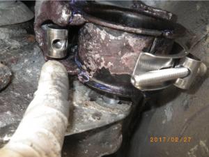

Hatte aber keine Gelenkbolzenschelle Größe 68-73 da und eine kleinere durchgesteckt. Geht gerade noch hinten rum:
Paul

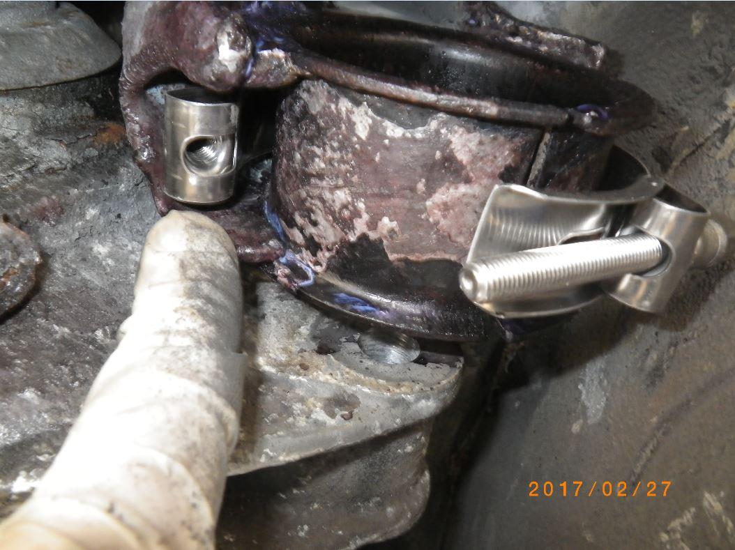

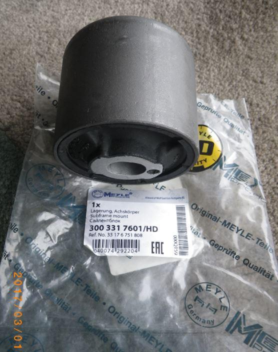

Gummilager und metallisch selbstsichernde Mutter sind da. Kleine Schale ist auch vorbereitet. An ein Schweißgerät komme ich aber erst am Montag dran. Ist aber kein Problem, da Auto aktuell nicht dringend gebraucht wird. Fahren kann man so nicht weit.

Moin Paul,
da die Gelenkbolzenschelle da herum passt würde ich auf Schweissen verzichten.
Das hält easy, und mit der Methode gewinnst du den Premiumpreis in inem BMW 34 Forum!

evtl. klebe ich das doch heute ein ohne Schweißen. Außen könnte man eine weitere Schale aufkleben. Aber ich werde dann wohl nur die Gelenkbolzenschelle nehmen und damit die nasse Verklebung zuziehen. Das geht nur, wenn diese auch reinpasst.
Eigentlich würde die Verklebung reichen, wenn ein Aufschälen verhindert wird im Bereich des Schlitzes. Aber genau das kann ja die Gelenkbolzenschelle, die dann nicht die eigentliche Last tragen muss.
Den von Kai vorgeschlagenen Kleber Sikaflex 252 habe ich noch nicht da. Werde dann den JB Weld nehmen. Der hat bereits beim Kleben eines Tanklecks an einem anderen Auto gut funktioniert. Auch der JB Kwik wäre möglich, der wird aber schnell fest.
Paul
Paul,
meiner Ansicht nach reicht es auch vollkommen mit der Schelle zuzuklemmen.
Durch den Flexschlitz erreichst du ja eine Klemmwirkung, und die ist enorm!
Eventuell den Schlitz noch etwas verbreitern, und zwei Schellen verwenden, wenn die drumpassen?

Hallo quax,
du meinst die wohl Knetmasse Quicksteel. Im vorliegenden Fall wäre ein gute Anlage gegeben und so auch was Dünneres gut.
Hallo Kai,
das Lager fängt einen Teil des Abtriebsdrehmoments (Antriebswellen) über Kräfte nach oben und unten. Die restlichen Belastungen sind vernachlässigbar.
Zwei Schellen gehen da nicht rein.
Paul

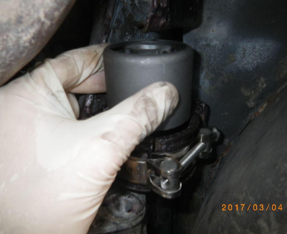

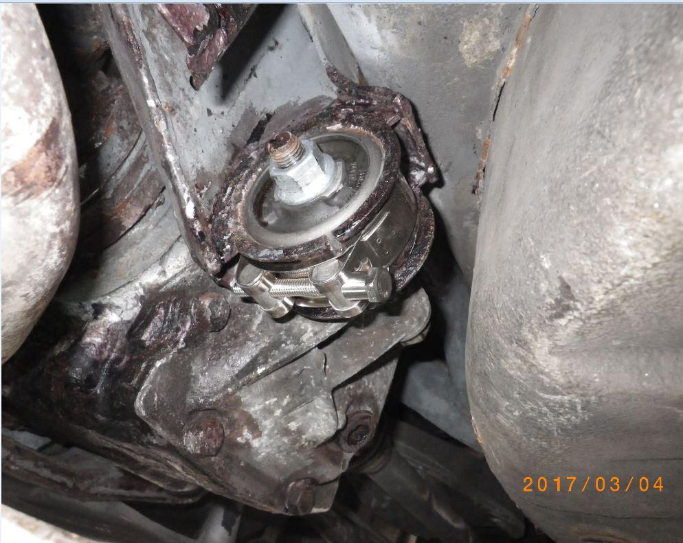

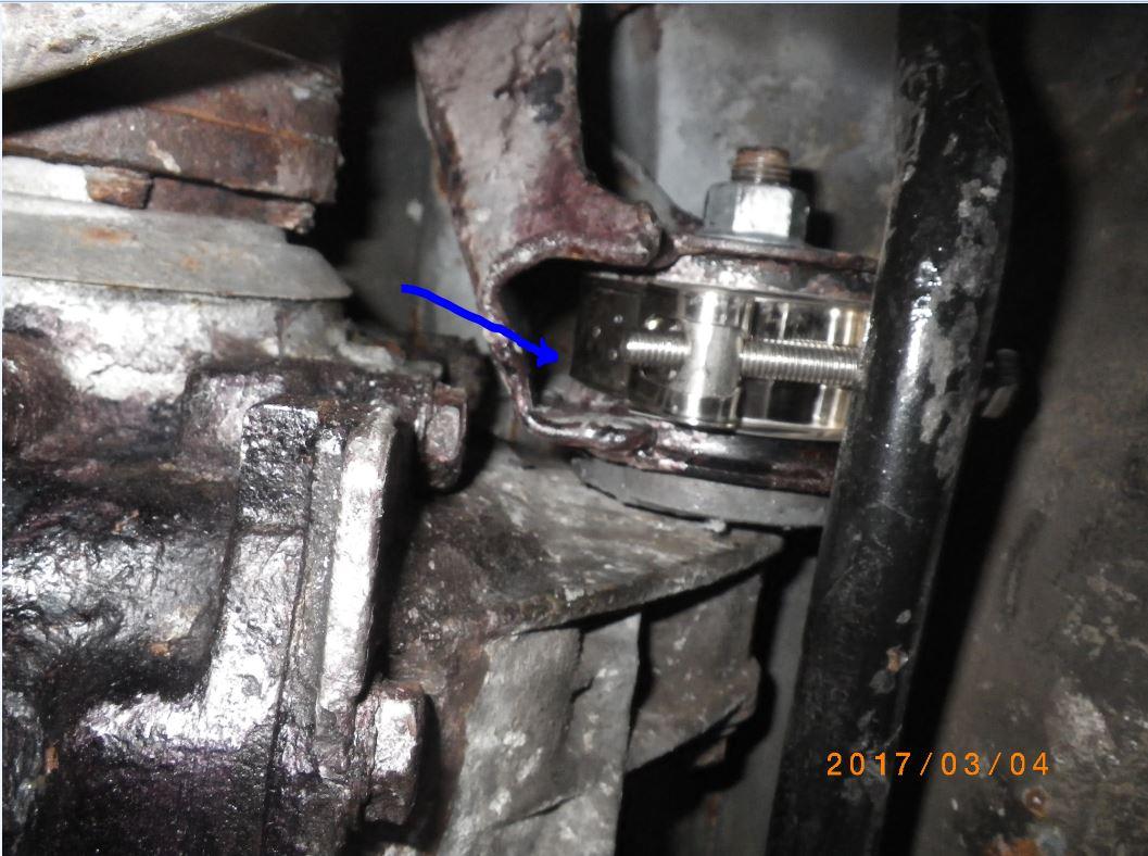

die Gelenkbolzenschelle Größe 68-73 ist vom Umfang her genau richtig. Habe die Mutter rausgenommen und auf dieser Seite zum Durchführen leicht gequetscht, sonst wäre sie zu hoch. Nach dem Durchführen kann die Mutter mit der Zange wieder reingedrückt werden:
Das Gummilager hat zwar eine Kodierung, aber kein Gegenstück am Differential. Es ist aber beschriftet, was wichtig ist:
Das Gummilager muss ja rückwärts rein, aber das geht mit der Hand nicht:
Paul

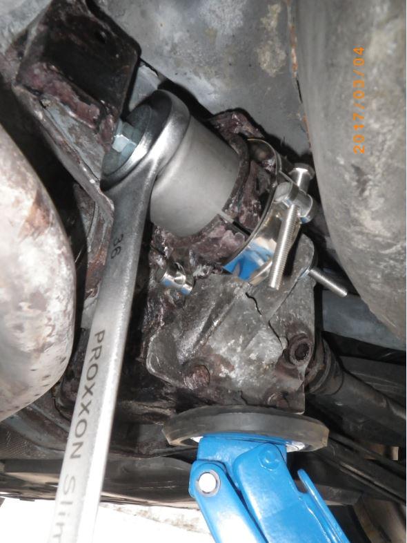

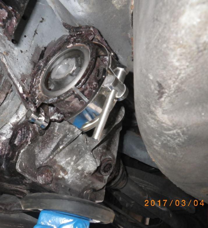

hier ist es eng:
Dann also reingezogen:

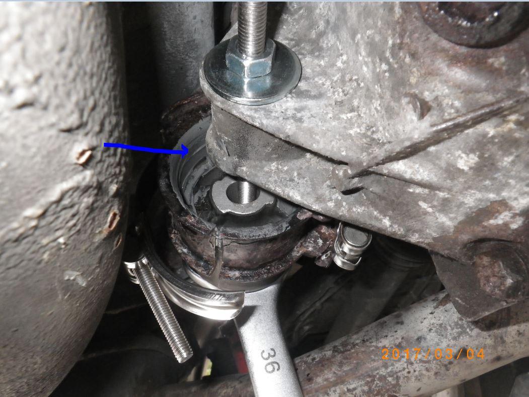

Der JB Weld Kleber wird mehr oder weniger geschoben. Deshalb auch von hinten auf das Lager.
Dann bündig:

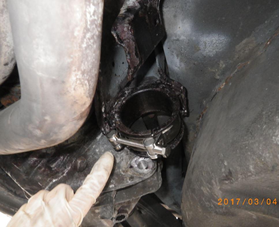

Und Schelle zu. Die Schraube hatte ich vorher bereits mal drin. Ging leicht, sobald der Wagenheber das Differential auf der richtigen Höhe hat:
Was mir jetzt gefehlt hat, ist ein rechts und links rausquellender Kleber beim Zuziehen. Hätte ich außen noch eine Schale drüber, hätte es geschmatzt. Mal sehen und unauffällig machen muss ich es ja auch noch.
Kurze Fahrt war auch bereits.
Paul
