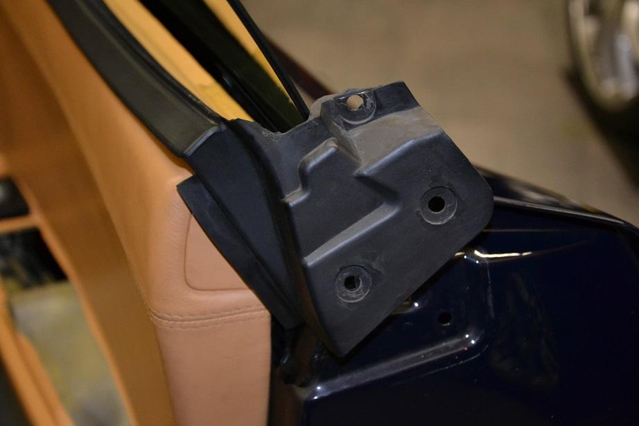

Wenn das Seitenfenster klappert

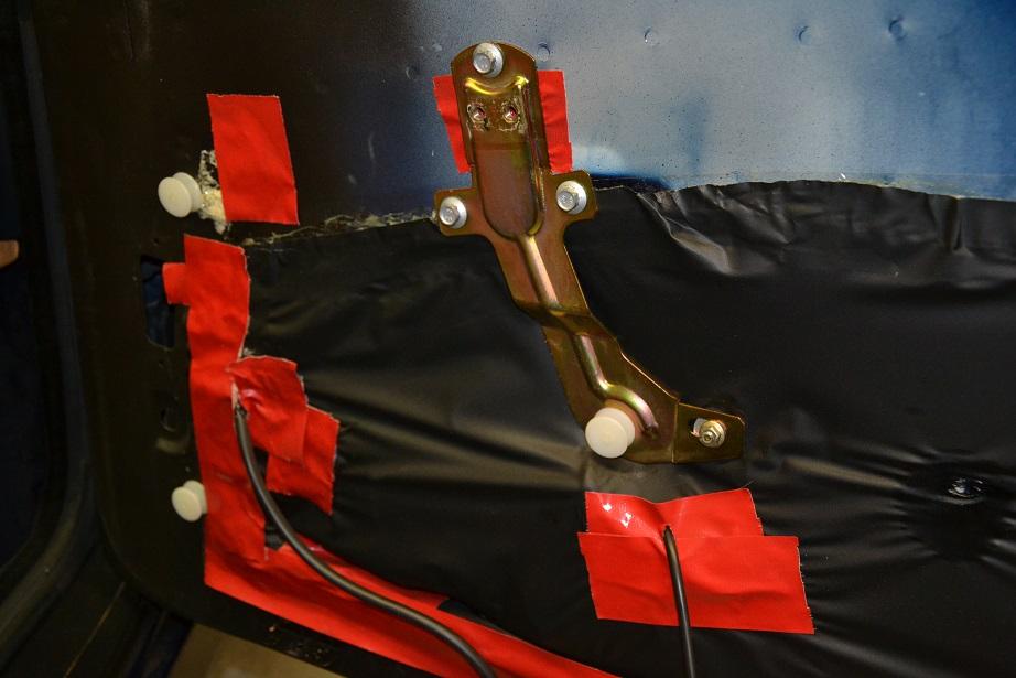

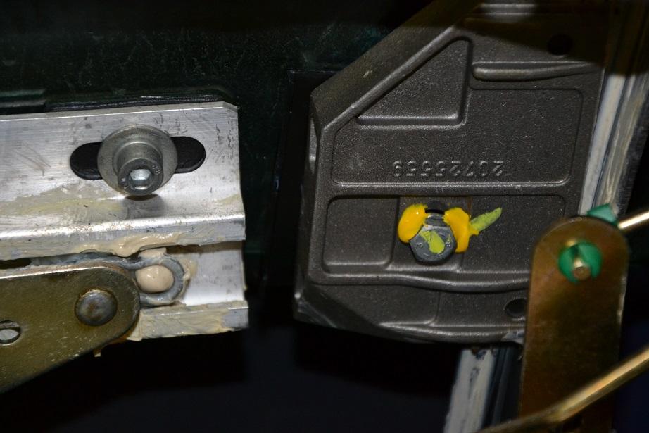

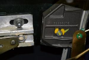

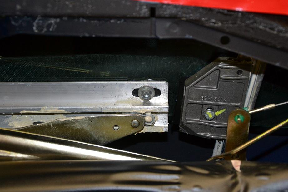

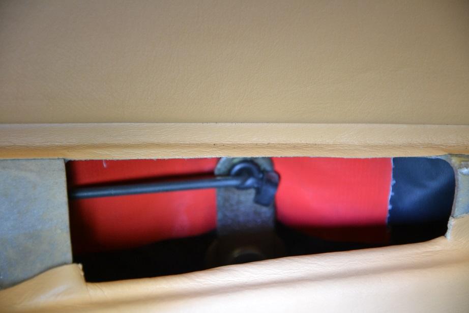

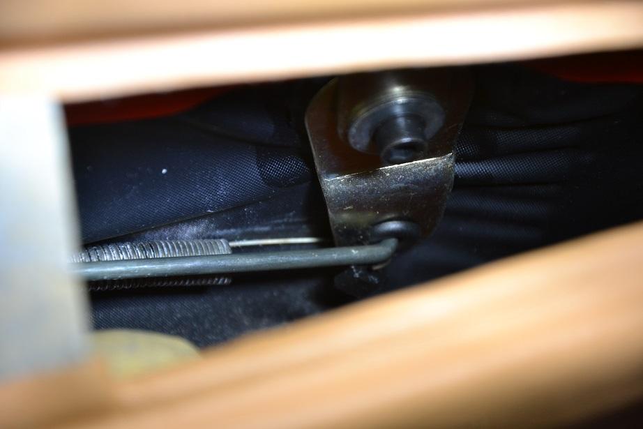

Dann ist wohl meist diese Schraube locker (dort, wo der gelbe Sicherungslack erkennbar ist). Im Folgenden wird der Zusammenbau der Türinnenverkleidung dargelegt, das Zerlegen geht umgekehrt.
Wenn die fest ist (und korrekt eingestellt), dann geht der Zusammenbau wie folgt.

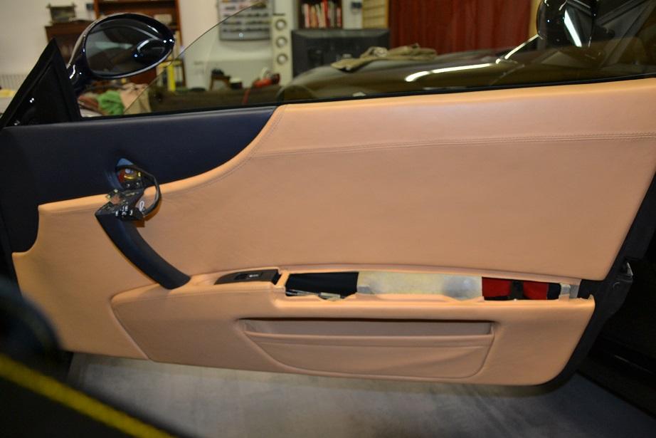

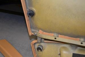

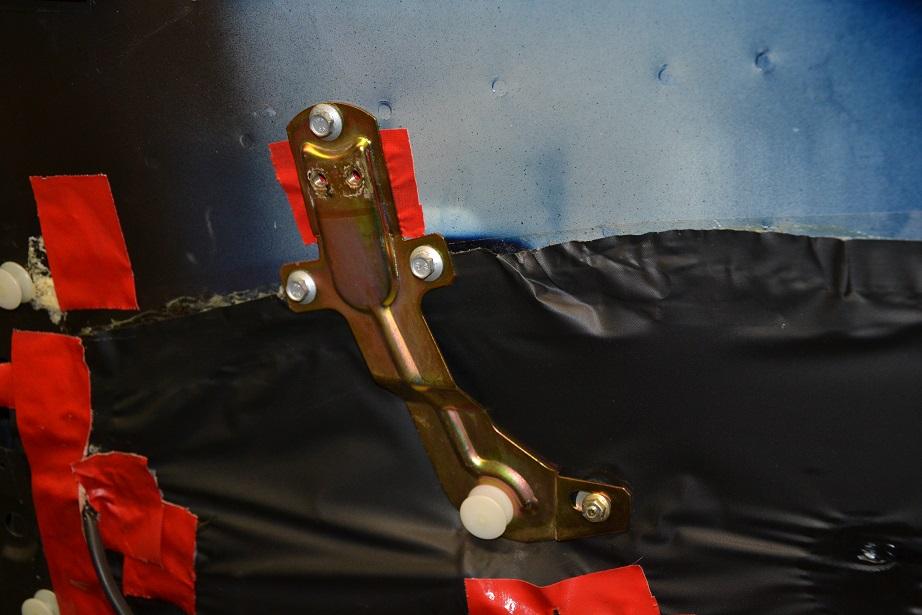

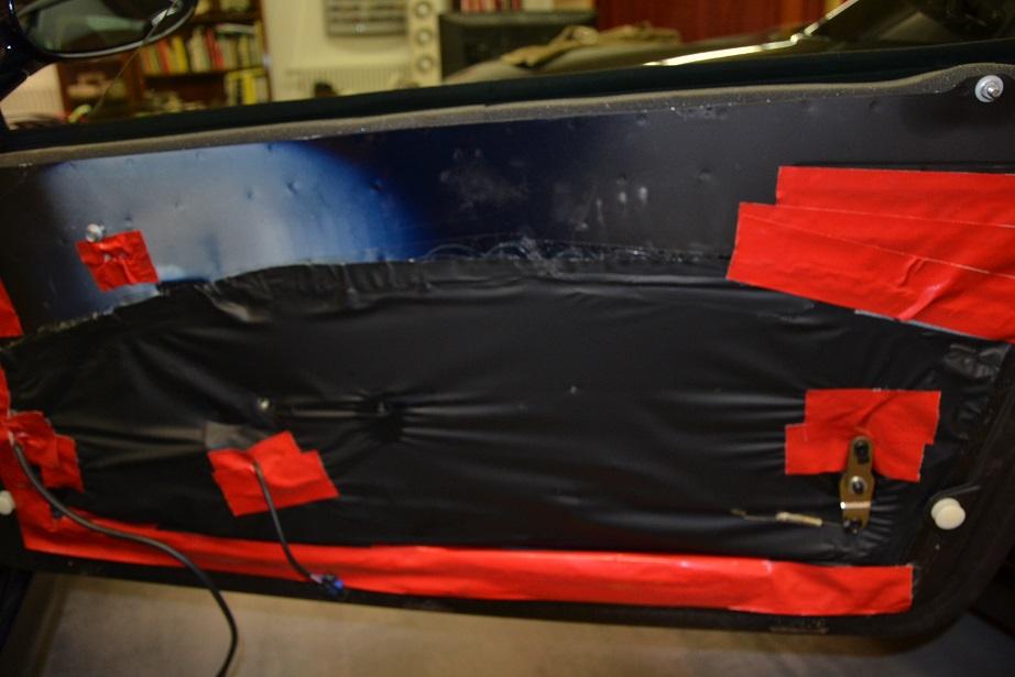

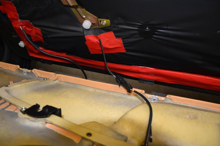

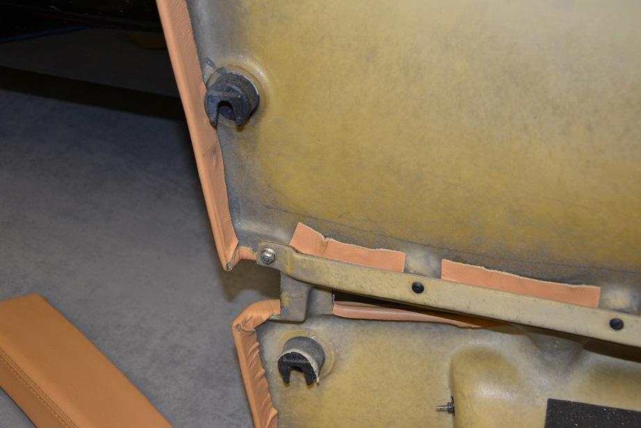

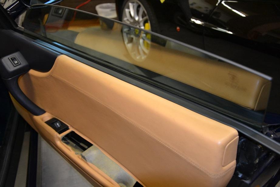

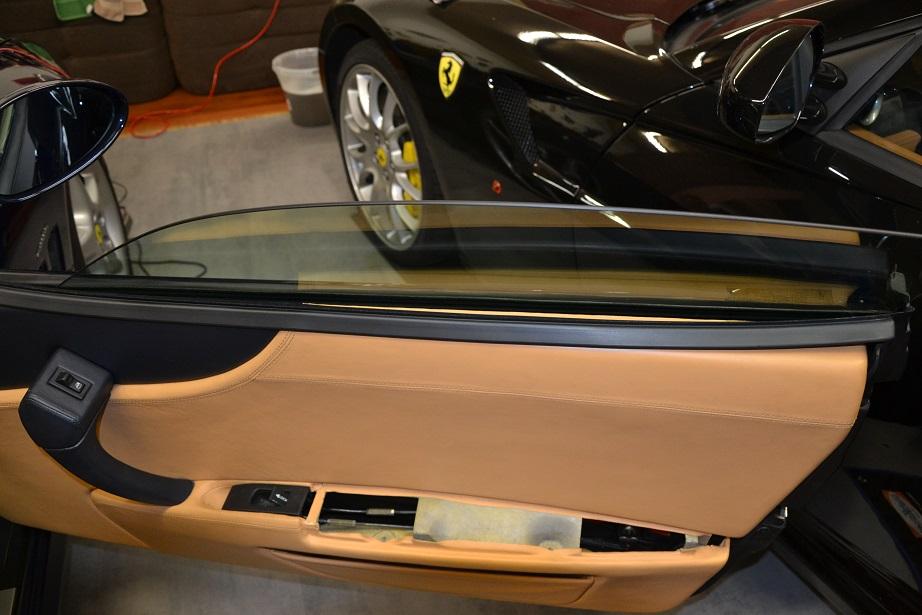

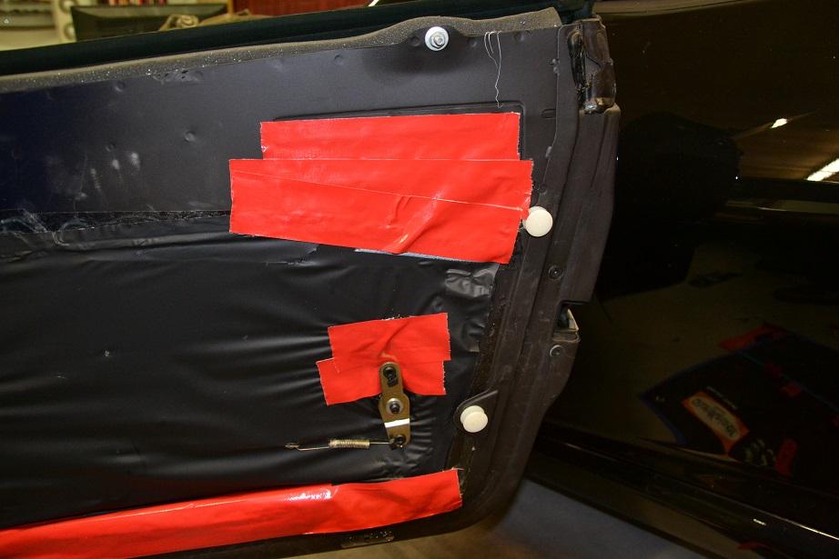

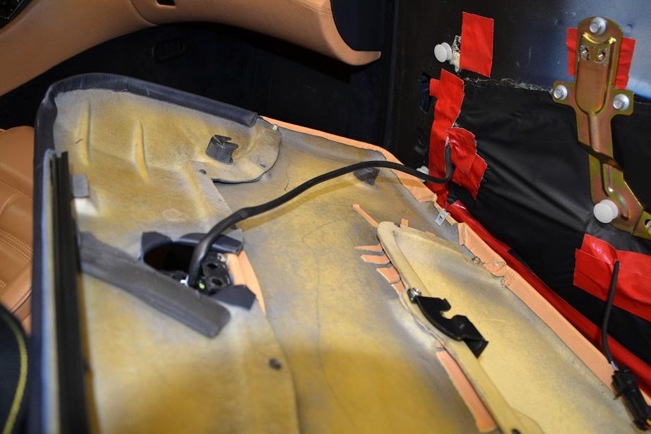

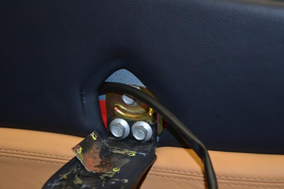

Zuerst wird die Folie wieder befestigt. Dann wird der Metallbügel angeschraubt. Man erkennt insgesamt 5 Halter für die Innenverkleidung (weiß).

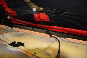

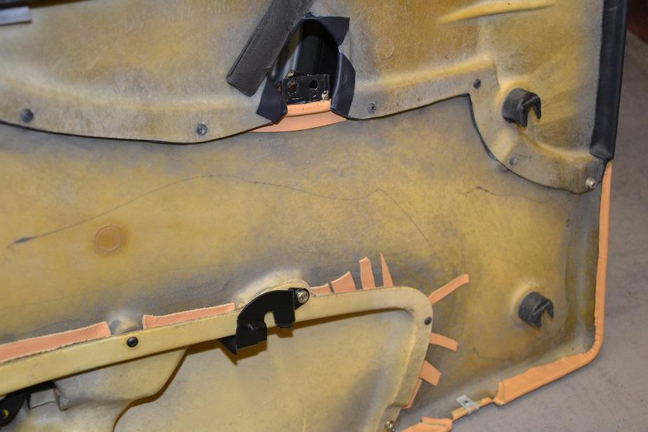

In diese greifen die Gegenstücke der Innenverkleidung ein. Dazu wird die Innenverkleidung von oben auf alle fünf Halter aufgeschoben. Das funktioniertganz gut mit noch nicht montierter Fensterschachtdichtung (innen). Zuvor nicht vergessen, den elektrischen Verbinder für die Zentralverriegelungssteuerung vom Betätigungshebel der Verriegelung anzuschließen und den Stecker des Fensterhebers einzufädeln.

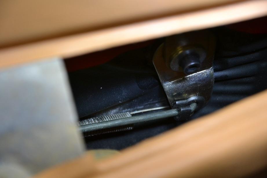

Dann die Stngen der Schloßbetätigung und Verriegelung anschließen. Die Halter sind drehbar und clipsen auf die Stangen. Vorsicht, beim Lösen (Ausbau) die Teile nicht zerbrechen ....

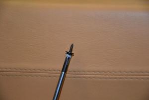

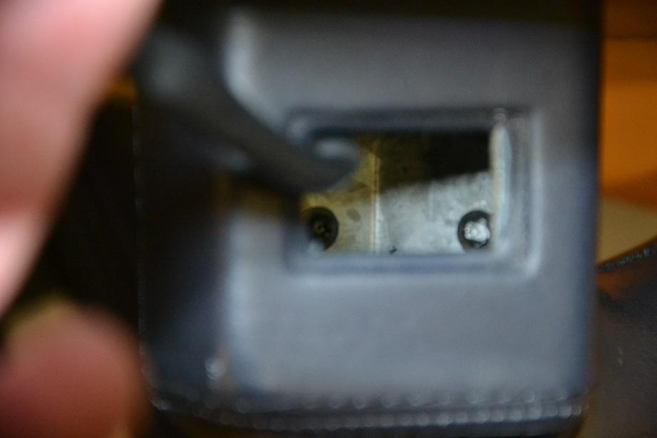

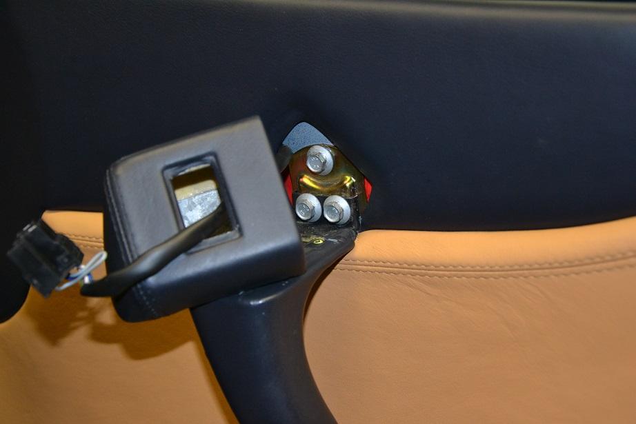

Dann wird der obere Teil des Türgriffs montiert. Er ist mit vier sehr kleinen Schrauben an dem unteren Teil montiert. Diese Schrauben fallen bestimmt gerne in die Tür, weshalb ich diese mit Karrosseriedichtmasse am Schraubendreher "befestigt" habe. Beim Ausbau hilft eine Magnetsonde.

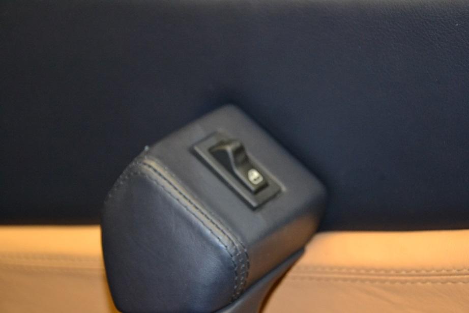

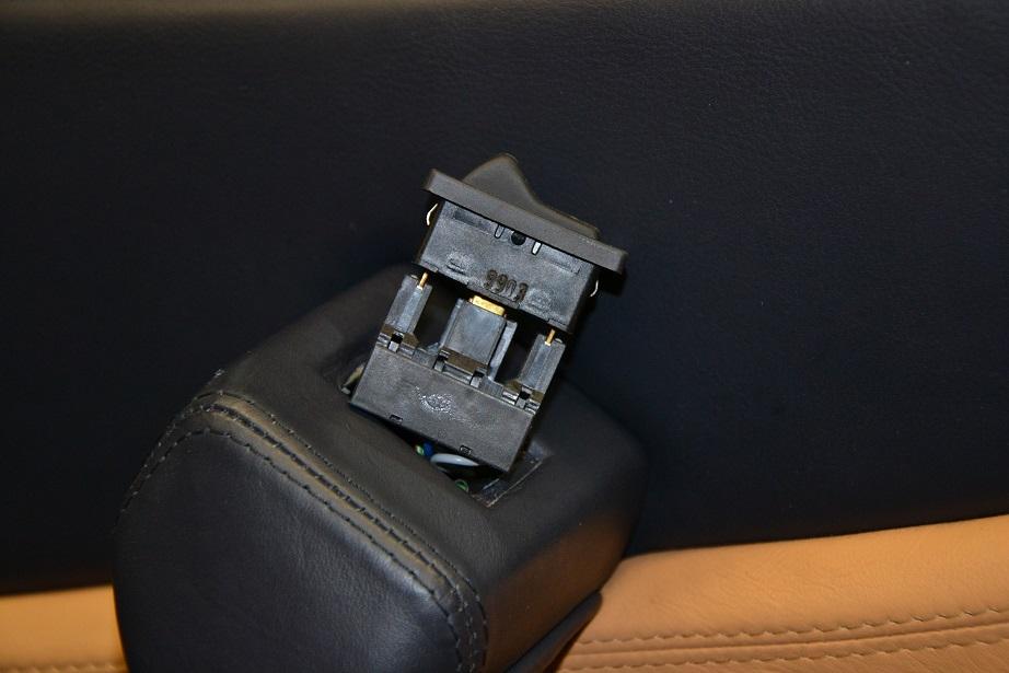

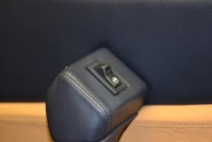

Der Schalter für den Fensterheber ist einfach. Er ist nur eingesteckt. Zum Ausbau heraus hebeln (dazu sind Nylonhebel ganz pranktisch).

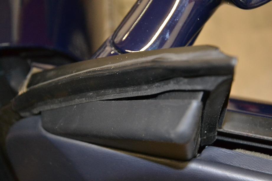

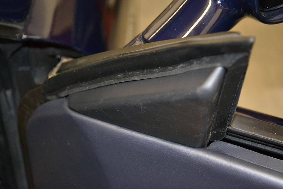

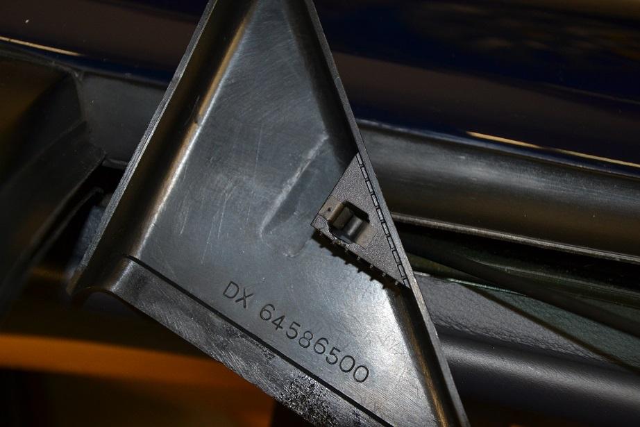

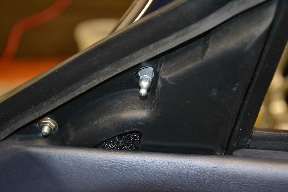

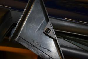

Dann kommt das vordere Dreieck. Es ist nur aufgesteckt, die Verbindung ist in den Fotos ersichtlich. Die Gummidichtung muss dabei herum gezogen werden.

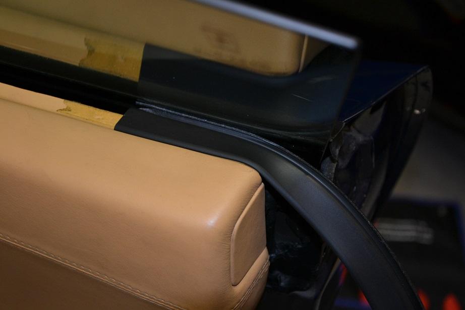

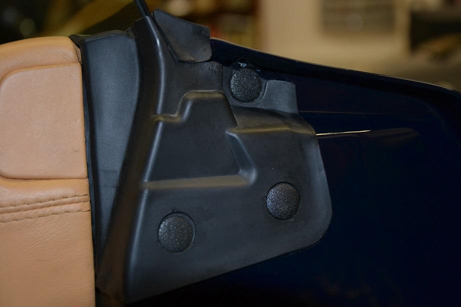

Dann wird die Fensterschachtdichtung von hinten eingeschoben. Das Endstück ist etwas fummelig unter die Verkleidung zu schieben, geht aber. Die drei Clipse sind einfach eingesteckt. Zum Ausbau hilft ein gabelförmiger Nylonhebel.

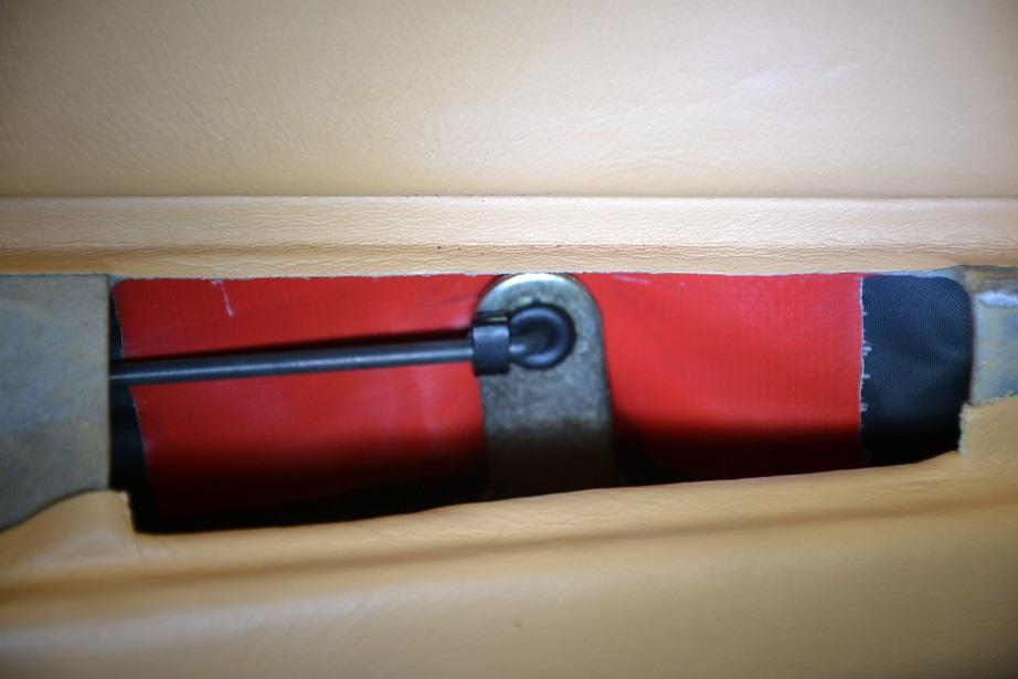

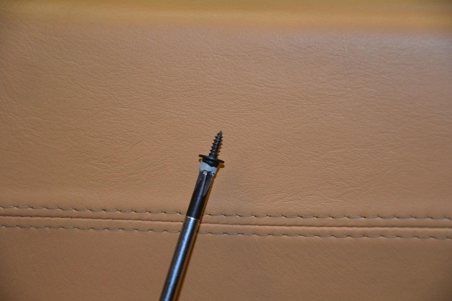

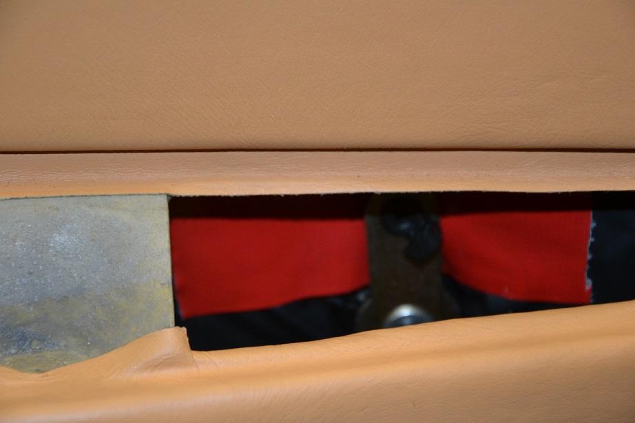

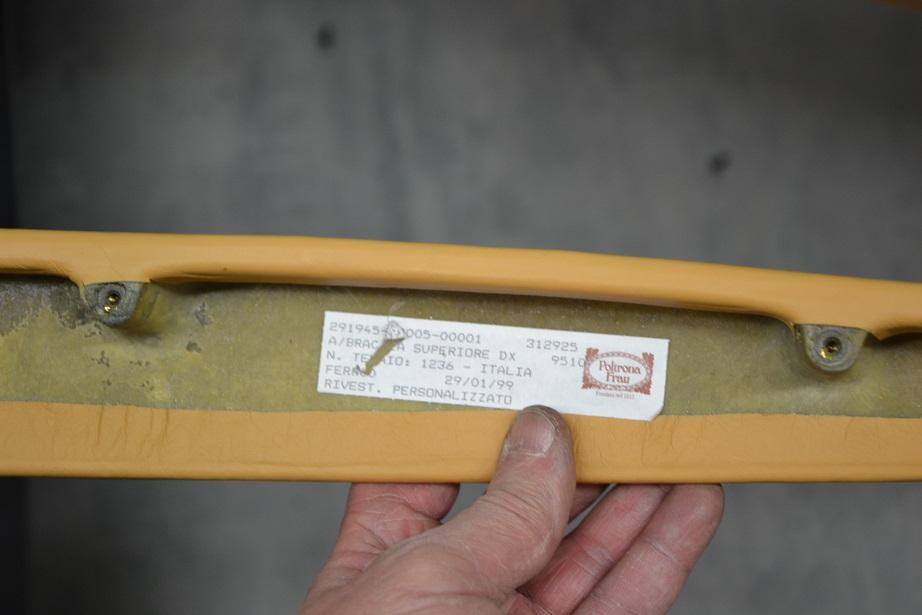

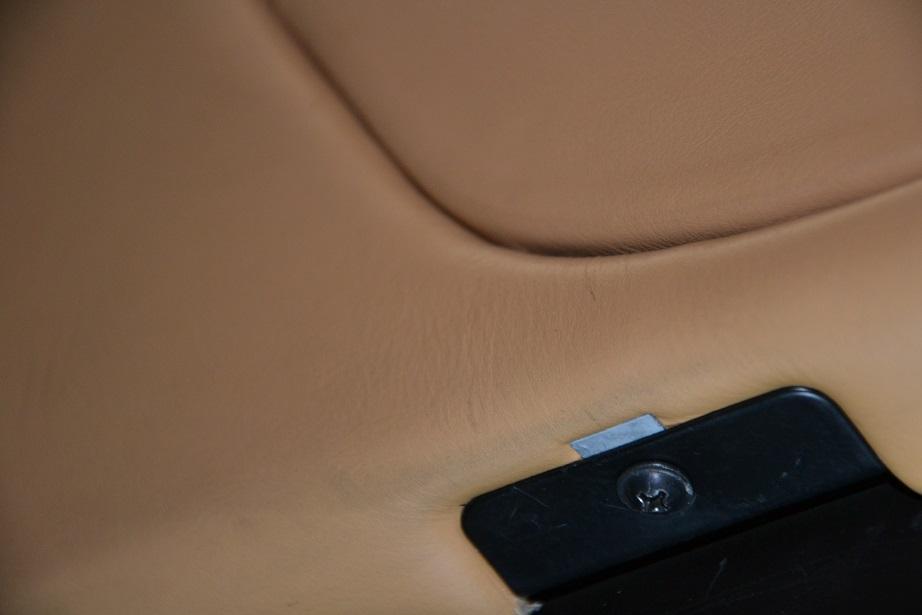

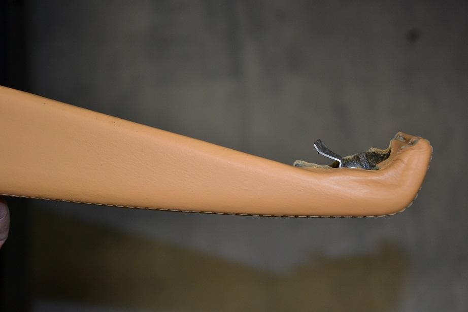

Die Armauflage ist hinten mit einem Haltebügel versehen und wird von hinten aufgeschoben. Von unten wird sie dann fest geschraubt (Gewindeschrauben).

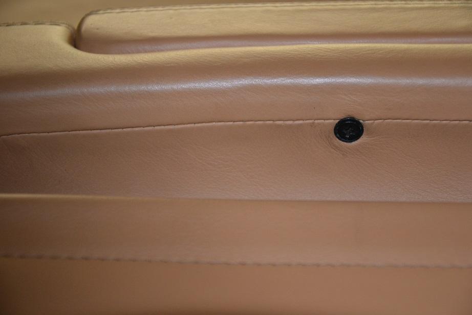

An der Unterseite der Türinnenverkleidung sind 3 solche Befestigungsschrauben.

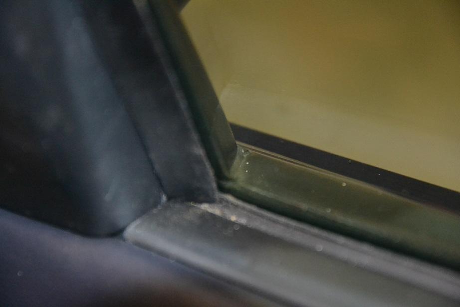

Bei der Fensterschachtdichtung ist vorne darauf zu achten, dass sie geteilt ist und die senkrechte Dichtung des Dreiecks hierin eingreift. Beachtet man das nicht, so wird die Scheibe beim Anheben nicht zwischen die Lippen der senkrechten Dichtung eingeführt, sondern läuft innen der inneren Lippe, was nicht gut ist :D
Insgesamt ein Job von 1-2 Stunden, je nach Pausen oder Arbeitsgeschwindigkeit.
Kleine Ursache, große Wirkung, diese lose Schraube. Außer der Klapperei beim Zuschlagen der Tür gibts bei loser Scheibenaufnahme auch Windgeräusche.
