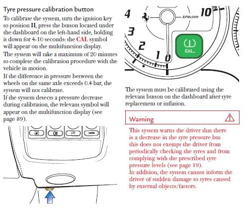

Hallo Kai,
die Sensoren werden nicht automatische erkannt, sondern müssen angelernt werden.
Du hast auf der linken, unteren Seite des Armaturenbretts einen relativ kleinen Knopf. Du lässt den Motor an, fährst an und drückst für einige (ich meine, ca. 10) Sekunden den Knopf. In einem anderen Thread hatte ich das Problem auch angefragt, aber das war dann gelöst.

Den Hinweis aufs Handbuch wollte ich auch gerade schreiben. :-))!
Normalerweise lese ich nie Handbücher (dafür kenne ich auch nur 10% der Möglichkeiten von Geräten) aber beim Ferrari war/ist es etwas anderes. Am Anfang musste ich die Zeit überbrücken bis ich einen passenden gefunden hatte und jetzt ist es zum Zeitvertreib und Vorfreude auf schönere Tage...:lol:
Vielen Dank
stimmt ich habe garnicht an das Handbuch gedacht. :-))!
