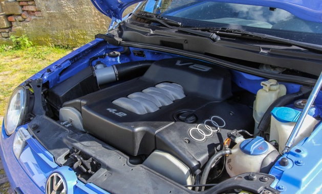

Lupo nur 4.2 V8 :lol:
Ist das Cool! Photoshop?
