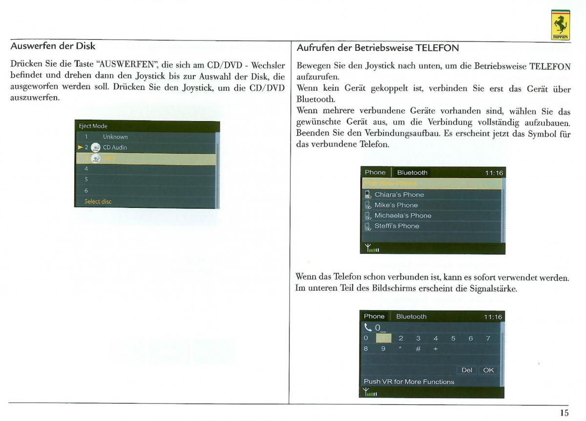

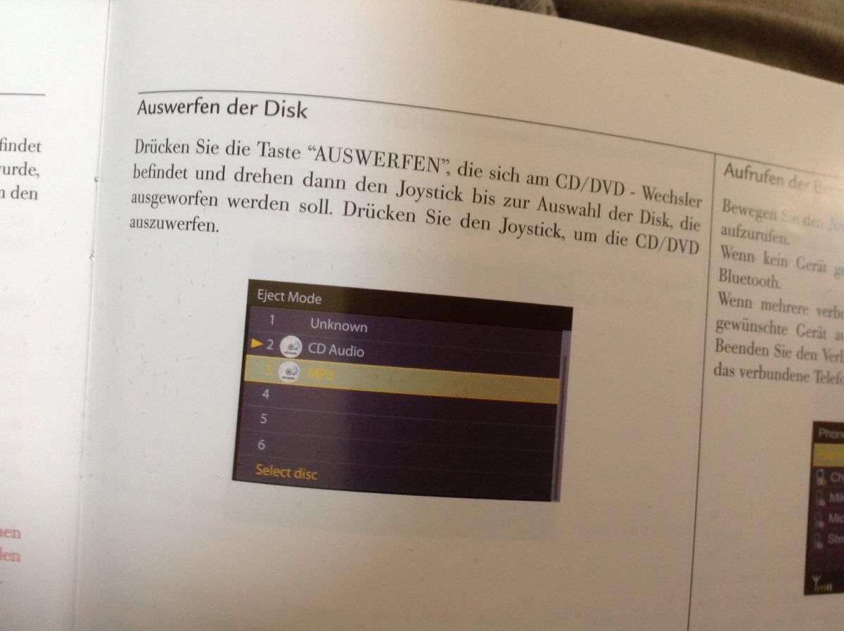

@dragstar1106 Hm, habe wohl die gleiche Anleitung, oder? Siehe Seite 14 & 15.
Du must im "Disc Menü" beginnen!
Immer diese verweichlichten Software Heinis und Nerds. Nimm nen stabilen Schraubendreher oder eine Spitzzange und gut ists!
@dragstar1106 Hm, habe wohl die gleiche Anleitung, oder? Siehe Seite 14 & 15. Du must im "Disc Menü" beginnen!
Hi Thorsten,
ja, das ist in der Tat die Kurzanleitung "Media System" die ich hier als Hardcopy auch habe.
Der Disc Mode ist offen / sichtbar, wenn ich beginne.
Dann drücke ich die eject taste. Wenn ich die Anleitung richtig verstehe, müsste dann eigentlich automatisch der eject mode im rechten tft aufploppen, wo ich die einzelne CD für den Auswurf selektiere. Aber der tft bleibt unverändert.
