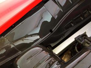

Mein Carbon im A.Brett war ausgeblichen durch die UV Strahlung , ebenso der komplette Motorraum wie beim Scuderia.
Das Harz von damals , bzw. der verwendete Klarlack ist nicht auf Jahrzehnte UV beständig . Das Problem gibt es nicht nur bei Ferrari , sondermn auch bei Porsche , Ducati , Lambo usw.
In den 90ern wurden Carbon Teile durch Vakum Infusion hergestellt , die Fasermatte wird in Form gepresst und unter Vakum mit Harz geflutet . ( Teile sind heute weiss bis gelb ausgeblichen )
Später dann Ende der 90er kam das Prepreg verfahren bei dem das Harz auf der Fasermatte als weiches Gel , ähnlich Klebeband angebracht wurde , dies hatte mehrere Vorteile , man konnte die Teile wie Klebeband verarbeiten , zuschneiden und in die Backform kleben , dann unter Vakum backen .
Während des backens durchdringt das Gel die komplette Fasermatte und es werden Harz und Fasermatte zuschnitte zu einem Teil. Es war damals Ende der 90er Jahre aber noch kein anderes Material auf dem Markt & es gab zu der Zeit auch noch keine Langzeit erfahrungen mit den verwendeten Harzen und Klarlacken , der funktion schadet es aber nicht.
Bei Ferrari sind alle Teile Prepreg Carbon Teile , laut dem freundlichen nicht mehr zu retten wenn sie milchig trüb werden .
Ich habe einen Bekannten der eine Prepreg Carbon Firma hatte , er hat Teile für AMG und Porsche hergestellt . Inzwischen lohnt es sich wohl nicht mehr da es in Polen günstigere Zulieferer gibt die gleiche Qualität herstellen können.
Er hat mir meine Teile geschliffen ( von Hand !! ) und neu eingeharzt + klar lackiert mit einem neuen Klarlack aus dem Jahr 2016 der auch für AMG im Motorraum verwendet wird & von Hitze bzw. UV beständigkeit 20 Jahre weiter ist wie die Materialien im 360/430.
Boin sehr zufrieden & es wahr auch noch bezahlbar , Bei interesse kann ich den Kontakt weitergeben .

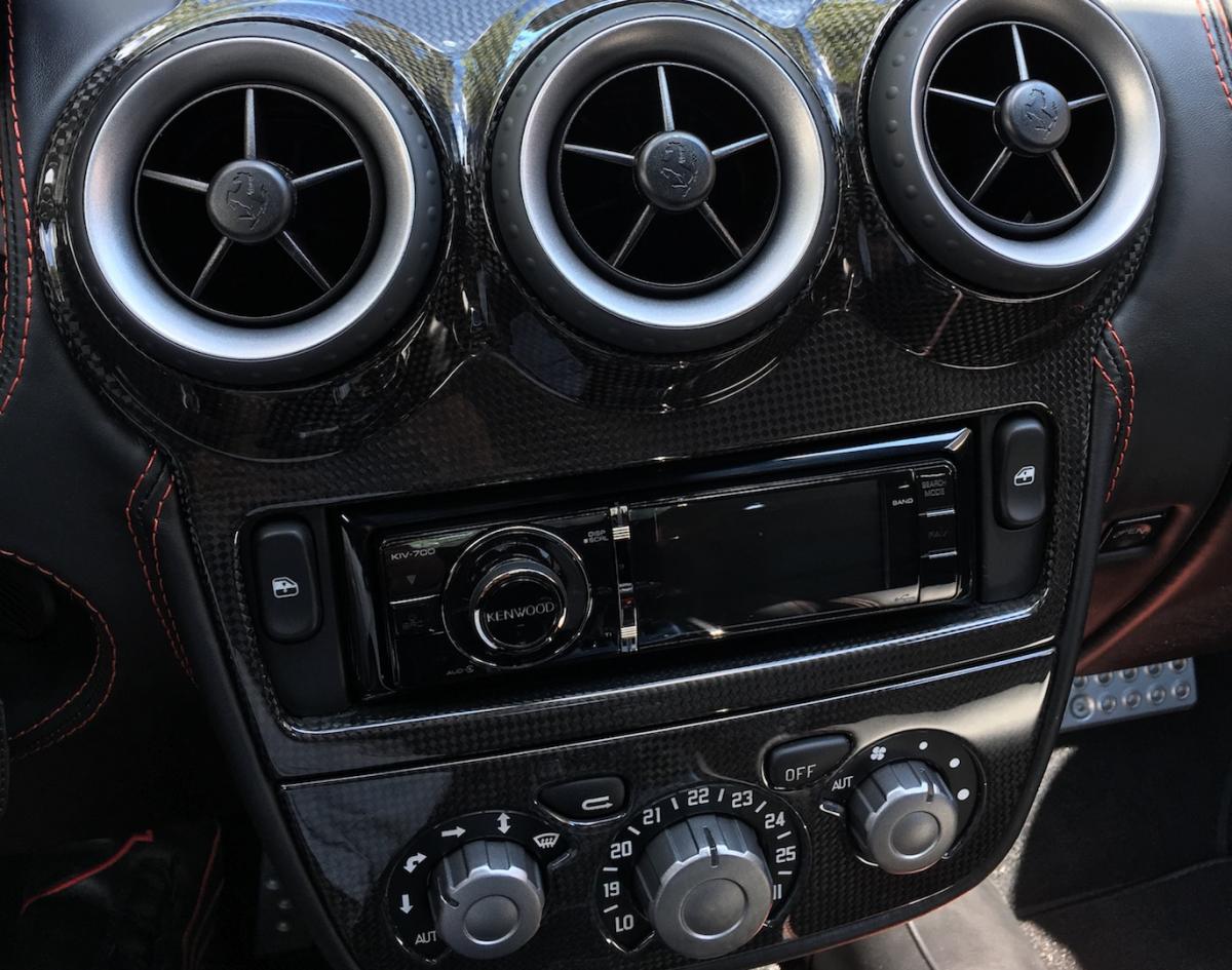

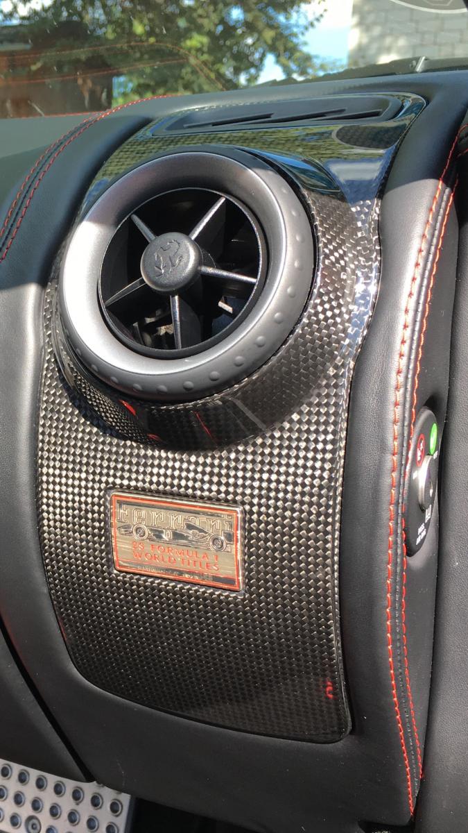

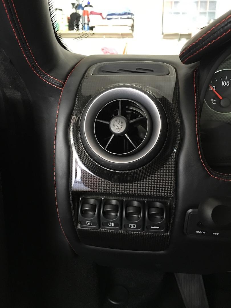

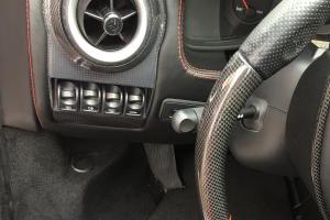

So sahen die Carbon Teile am A. Brett davor aus....
So danach ....
Innenraum & Motorraum wieder wie neu ......
