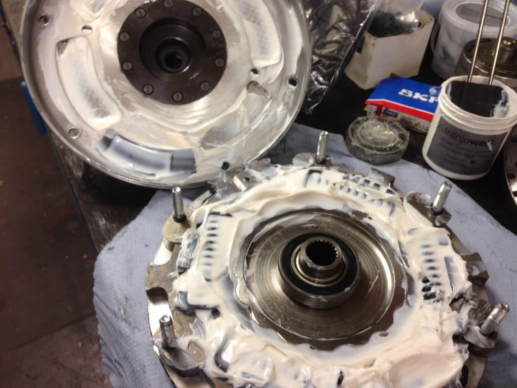

hatte mir vor einigen Jahren den kompletten Kupplungskit von Superformance gekauft, schnelle Lieferung und keine Probleme. Bei mir hatte die Scheibe auch keine Federn, weder die alte noch die neue, die Federn sitzen zusammen mit dem Fett im Schwungrad drin.

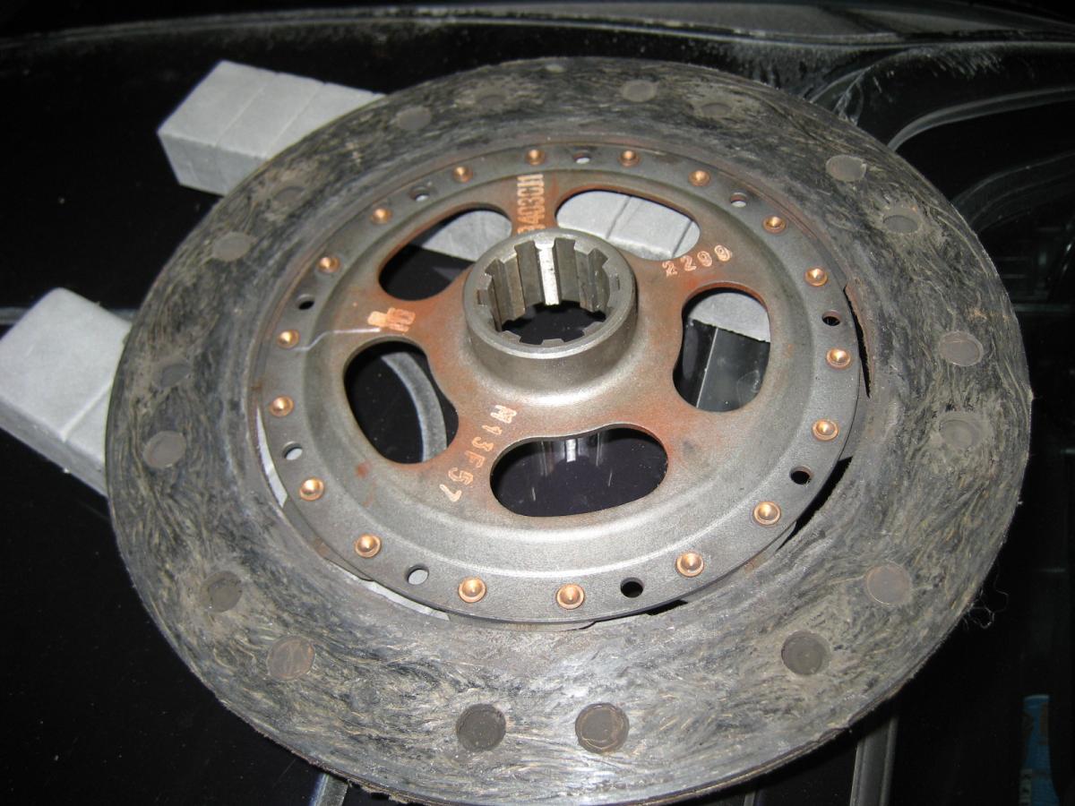

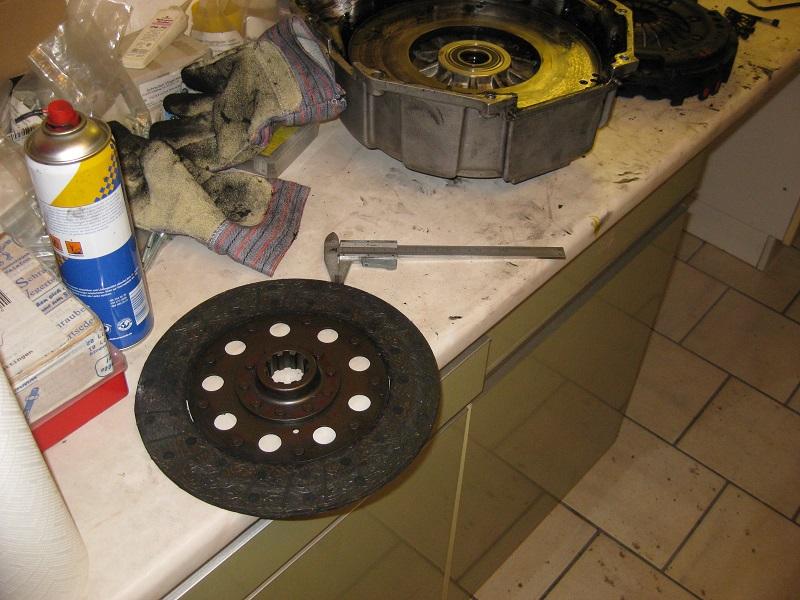

Jetzt hat es mich doch interessiert und ich bin in die eiskalte Garage um meine alte Kupplung zu fotografieren.
Meiner Meinung nach ist es die originale, also erste Kupplung gewesen.
Sie hatte 75.000 km drauf, auch das Ausrücklager war noch das alte.
Keine Federn:
Hallo aichi190,

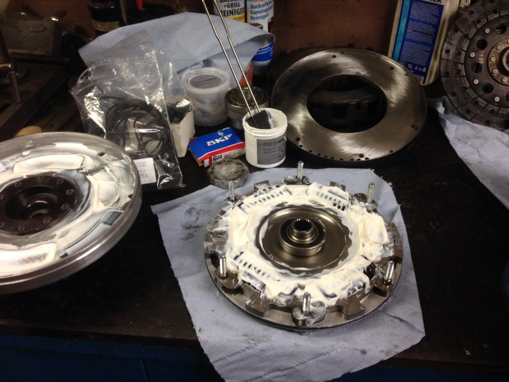

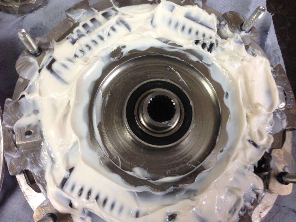

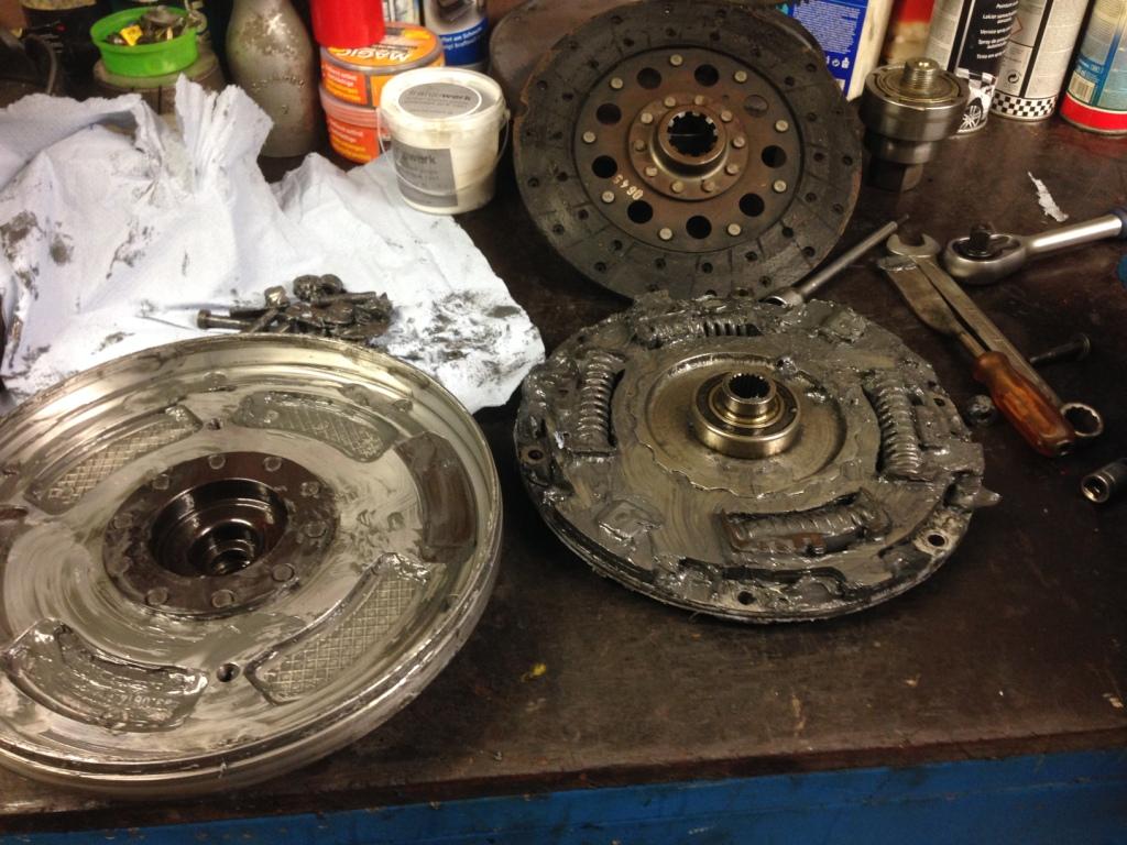

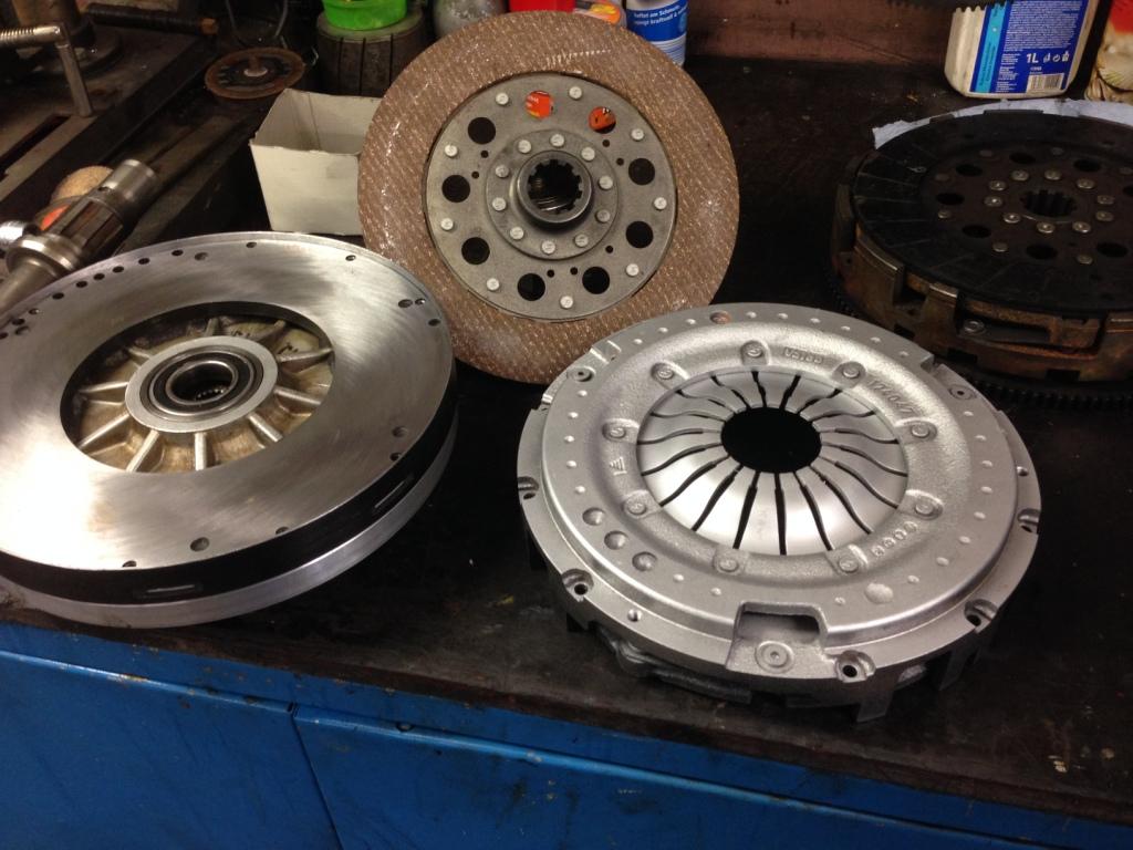

Hier ein paar Fotos der Kupplung,die überholt wurde:
Hallo!
So kenne ich das auch...Ferrari 348 Scheibe keine Federn
                                    ...Ferrari 355 Scheibe keine Federn     (Beide haben ein Zweimassenschwungrad)
                                    ...Ferrari 360 Scheibe mit Federn
                                     ..Ferrari 328 Scheibe mit Federn          (Die beide haben normale Schwungrad)

Habe ich da mal was durcheinander geschmissen und etwas falsches eingebaut :-o. Die mit den Federn war ich selbst:o
das ist dann die version für die älteren dies einfach etwas sanfter bevorzugen :D

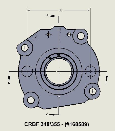

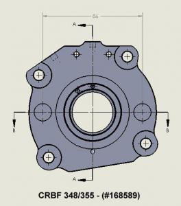

...meinst Du den Abstand der beiden Federn, die das Lager gegen die Druckplatte drücken? Da gibt es zwei verschiedene Versionen vom Flansch, welche sich darin unterscheiden, alt und neu.

Ich stimme Georg zu,
beim Kupplungsset von OKP für den 348 ist kein Ausrücklager dabei, nur Druckplatte und Kupplungsscheibe.
Beim Ausrücklager ist es egal welche Version (alt oder neu) drin ist, nur Ausrücklager und Flansch müssen zusammenpassen.
Die Kupplung passt immer.
Dieses ist bei
http://www.hillengineering.co.uk/catalog/crbf-348355-p-194.html
sehr gut erklärt.
Jetzt habe ich gerade bei OKP in den Shop geschaut, die haben ja jetzt auch ein Ausrücklager für den 348.
Das gab es letztes Jahr noch nicht.
Leider schreiben Sie nicht welches es ist, 82mm oder 86mm Federabstand.
Wahrscheinlich hat aichi190 das gekauft und jetzt passt es nicht auf den Flansch.
Wenn es das Ausrücklager alte Version mit 82mm ist, dann haben Sie es neu bauen lassen, denn dieses alte Ausrücklager gibt es seit Jahren nicht mehr bei Ferrari (und auch nirgendwo anders).

Servus! Das Drucklager an meiner DIVA war leicht schwergängig und hat die Ausrückfeder der Zweicheibenkupplung gefressen. ap Racing möchte partout keine Einzelteile verkaufen. Komplettes Kit nur über Ferrari. (OKP Superperformance etc. haben das Kit auch, günstigste Version 1.495,00) Aber es ist halt "nur die Feder hin. Wer hat noch einen gebraucht mit guter Feder, die er abgeben würde???
