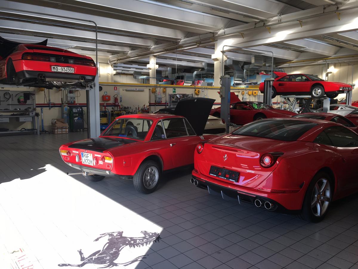

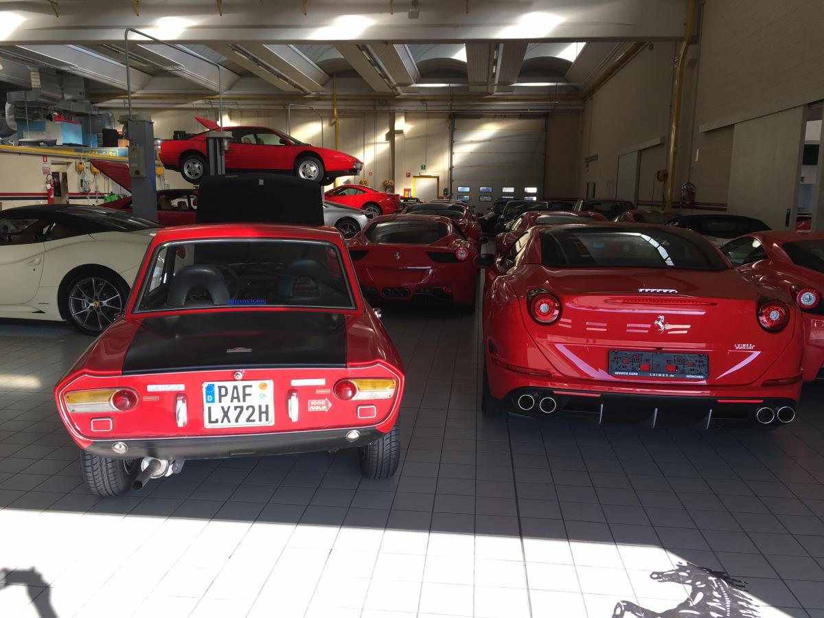

So, den Lancia hab ich nun nach Italien gebracht.
hier befindet er sich nun in guter Gesellschaft bei dem Ferrari Händler meines Vertrauens
Italia hat inzwischen auch einen neuen Freund gefunden und freut sich schon auf ein Wiedersehen bei der Abholung des Lancia....

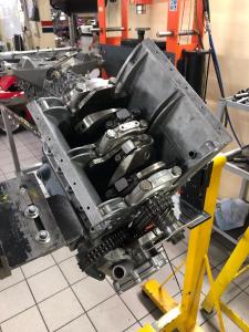

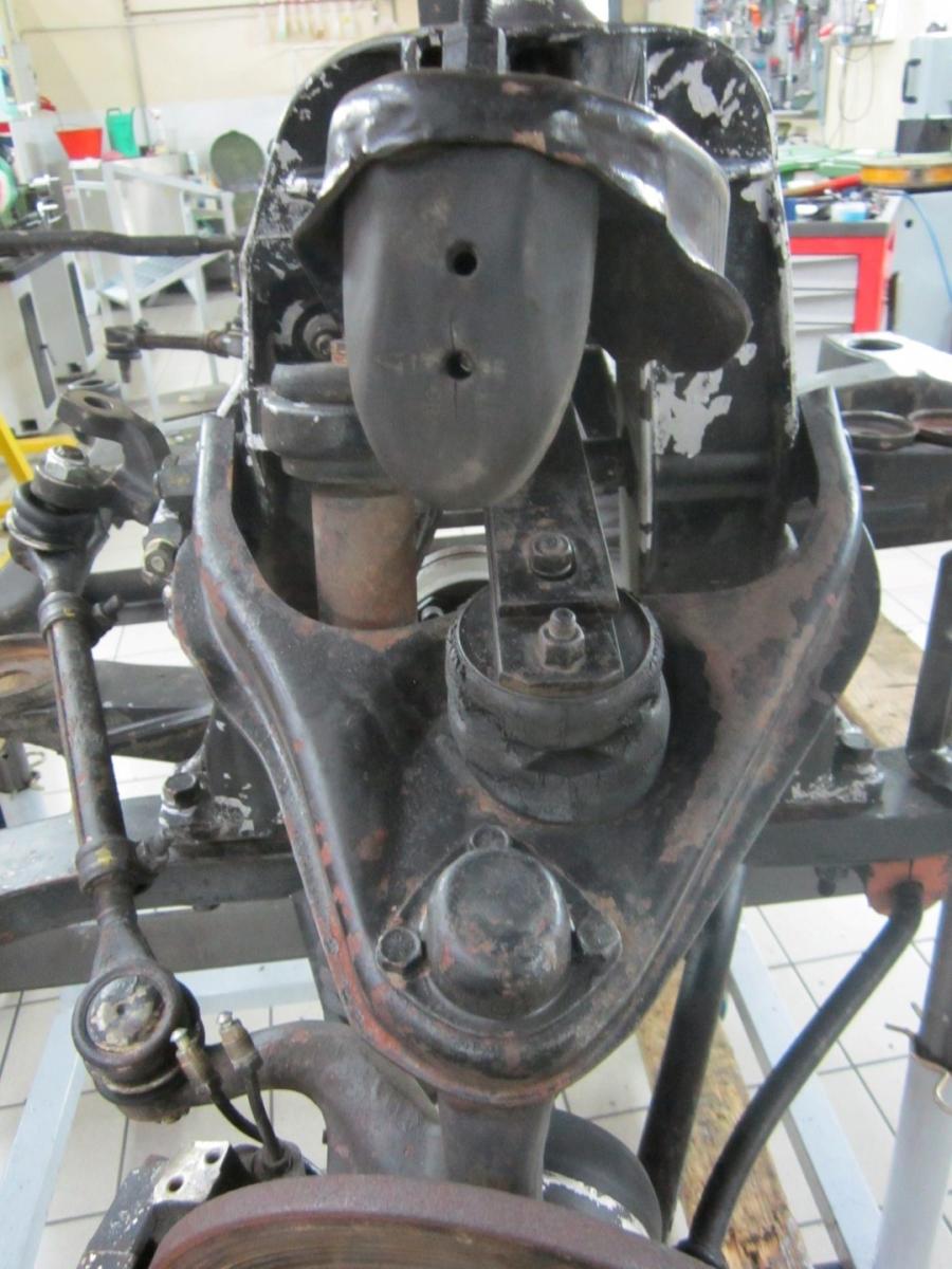

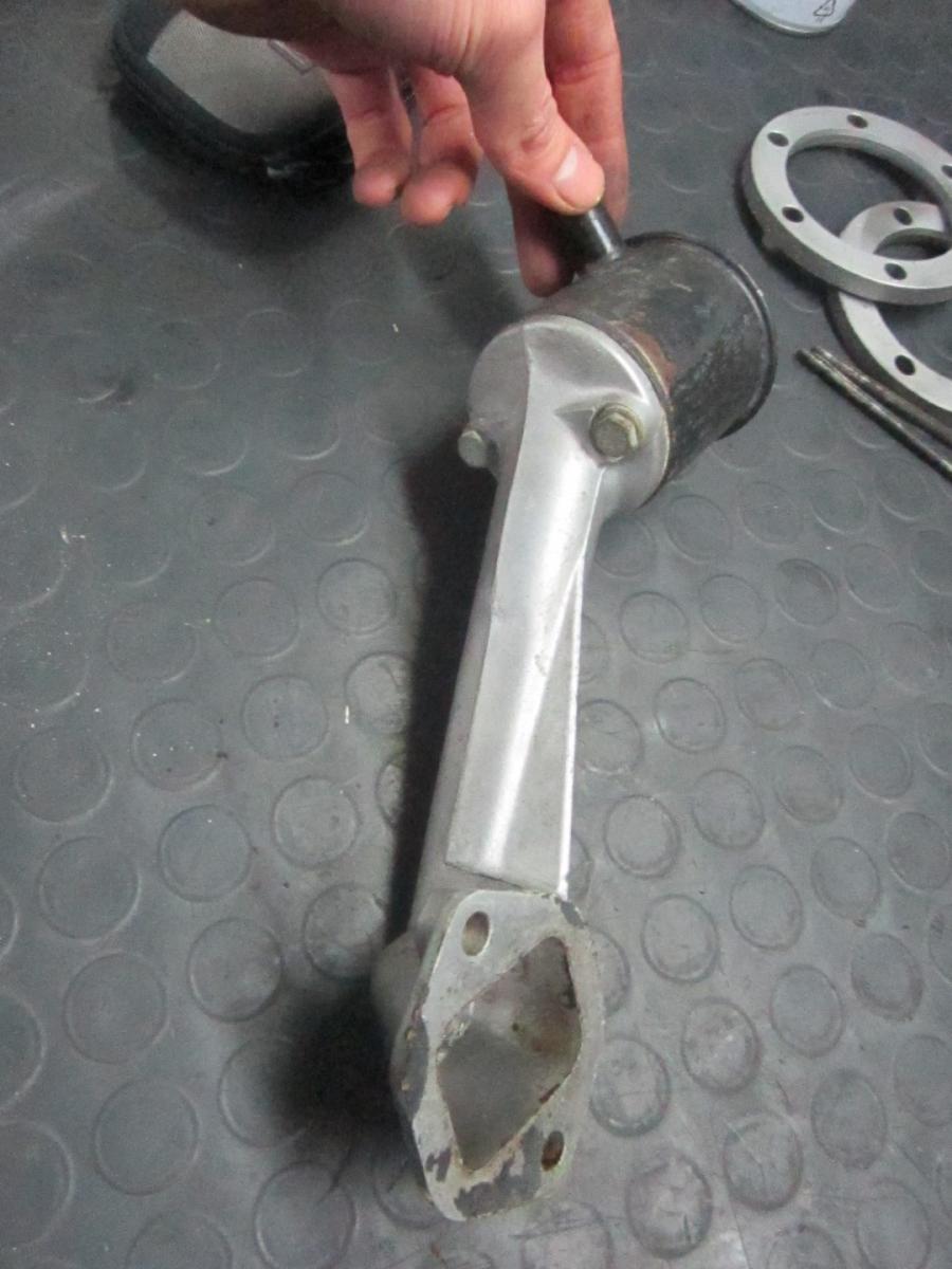

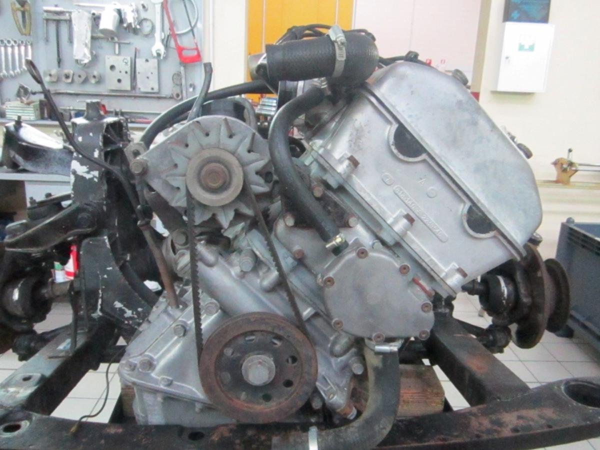

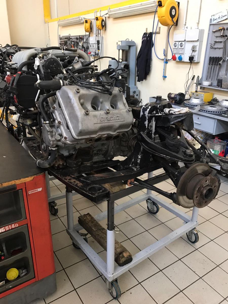

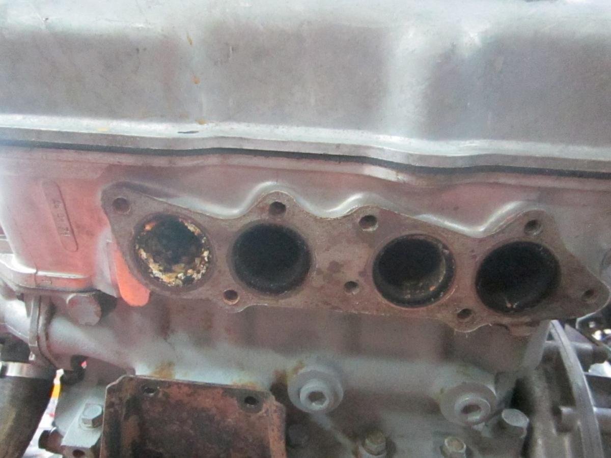

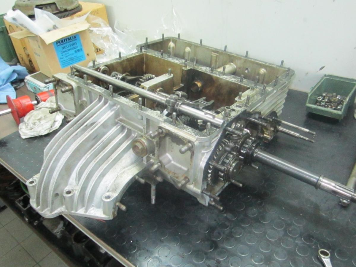

Manchmal dauert es in Italien ein klein wenig länger (ich hatte andere Fahrzeuge mit höherer Priorität zuerst fertig machen lassen...... )  aber jetzt sind die Arbeiten in vollem Gang.....

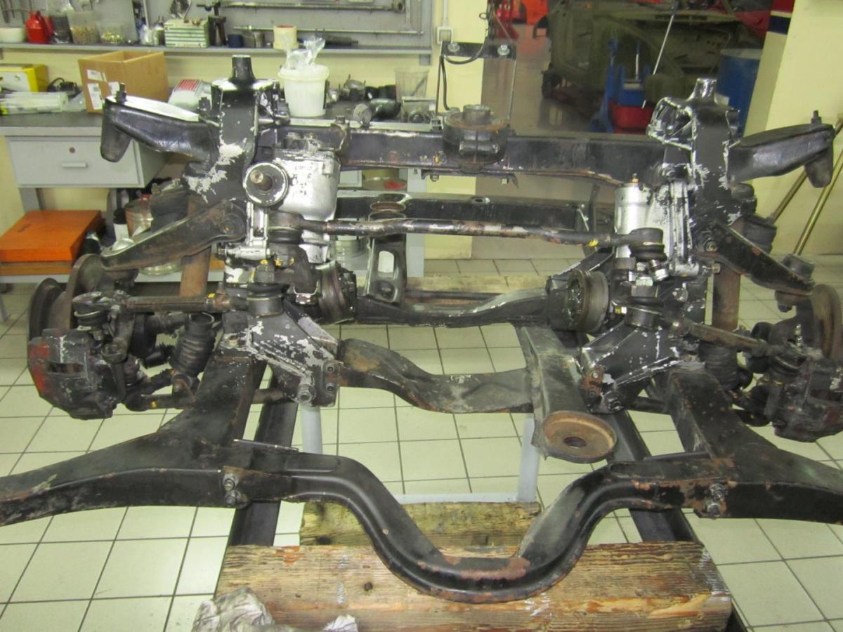

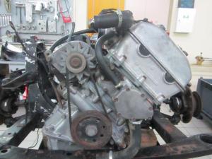

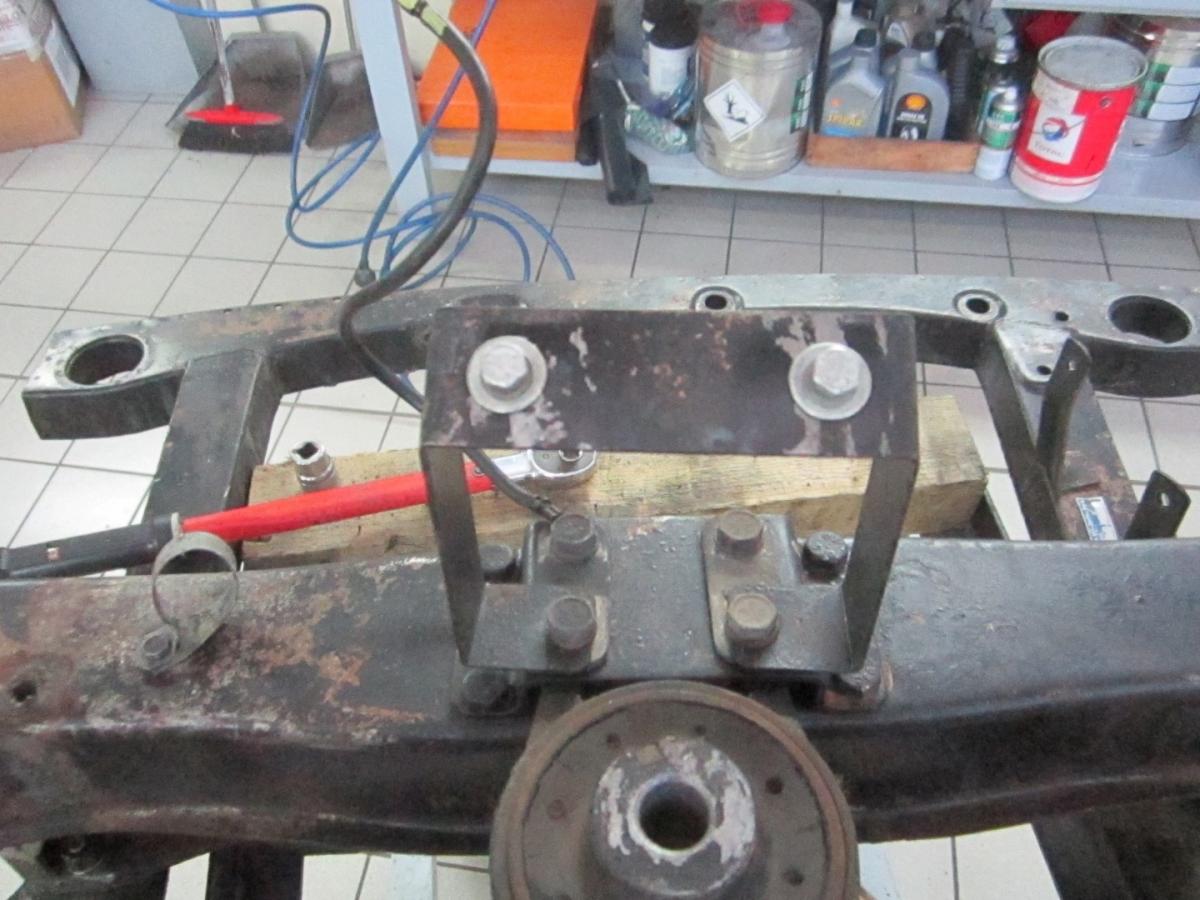

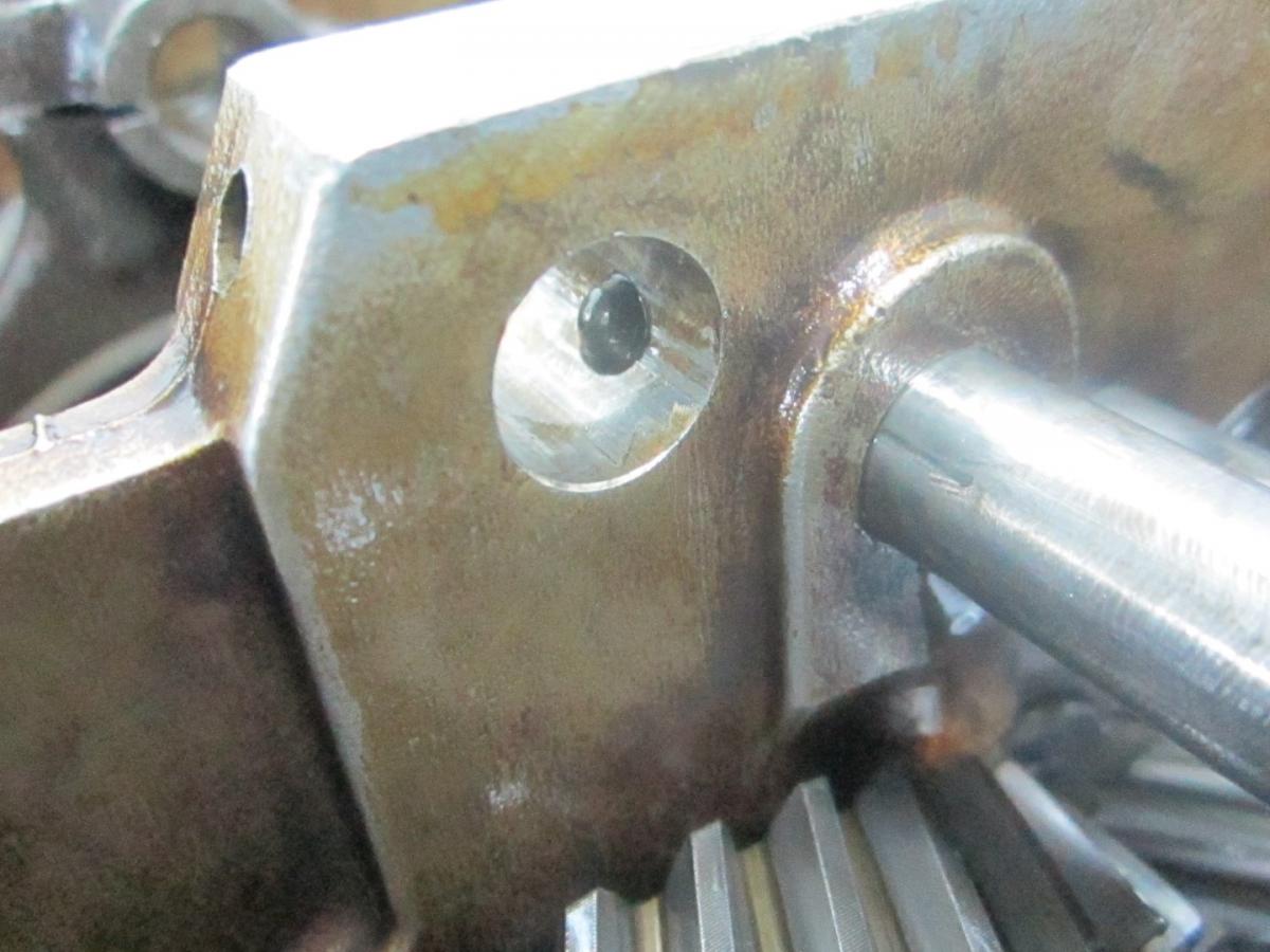

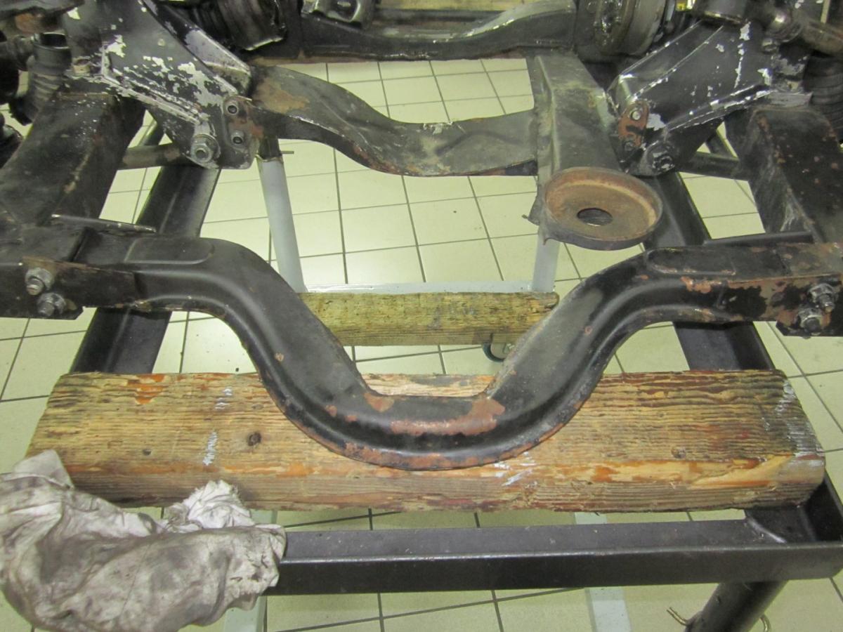

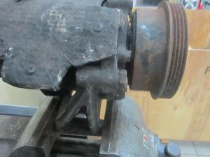

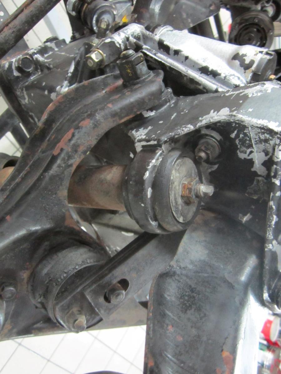

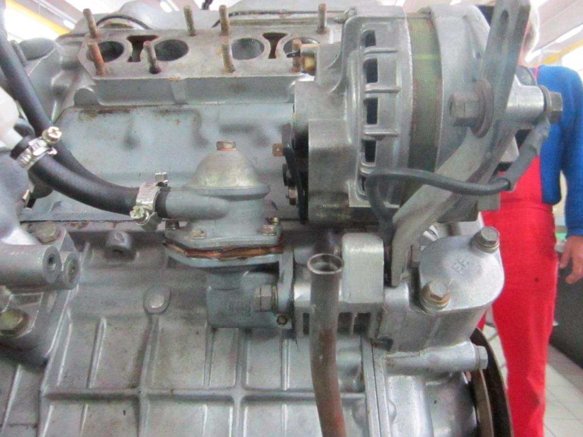

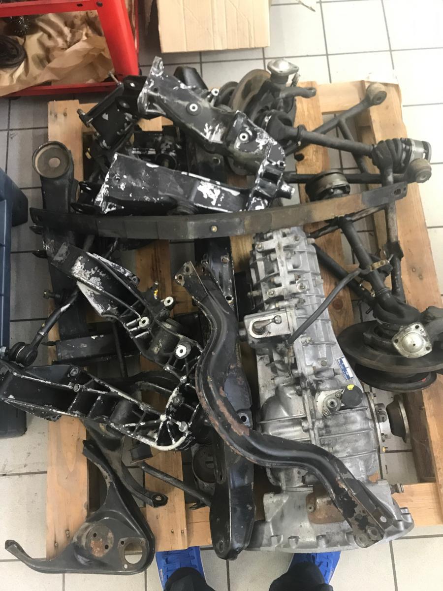

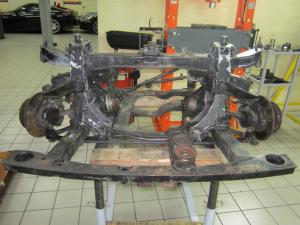

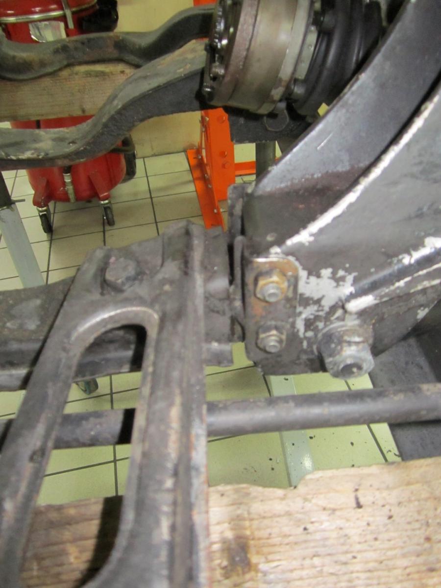

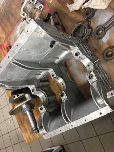

Motor mit Achse ist raus.....
IMG_8131.thumb.JPG.a98205a1e0eb7a939d215faf04b60fec.JPG  IMG_8130.thumb.JPG.13bd87eee56ec95e237c308e431ed3f0.JPG

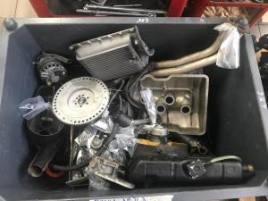

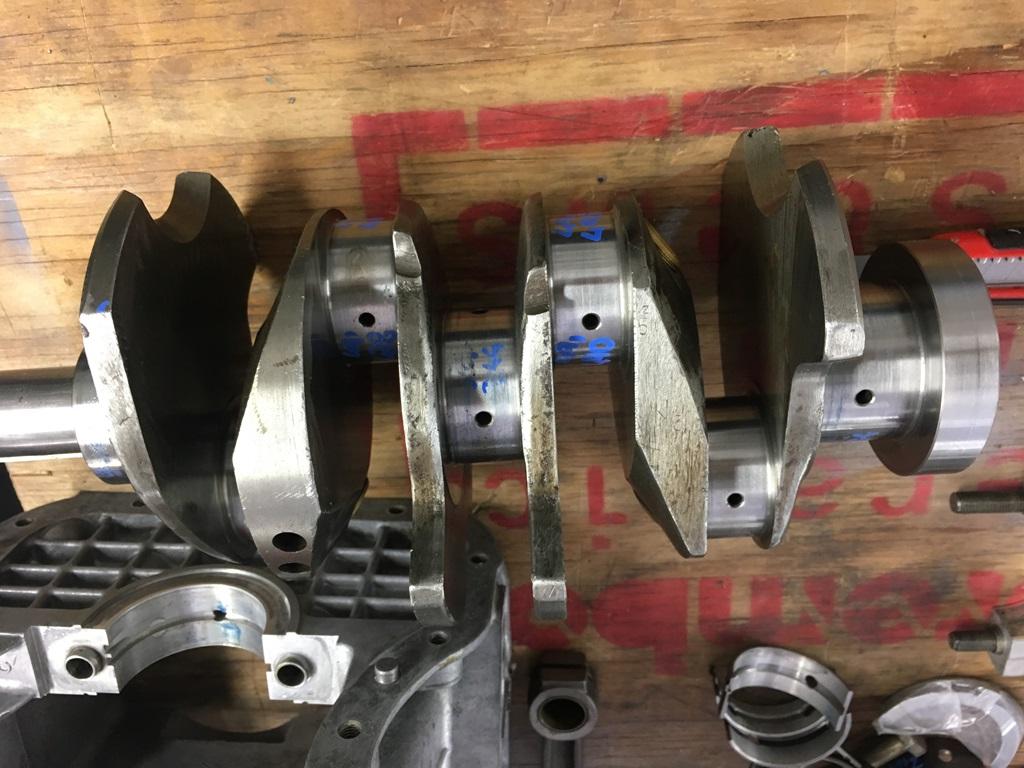

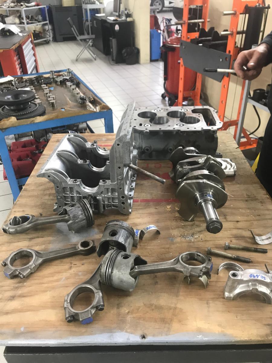

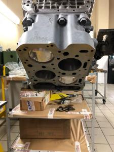

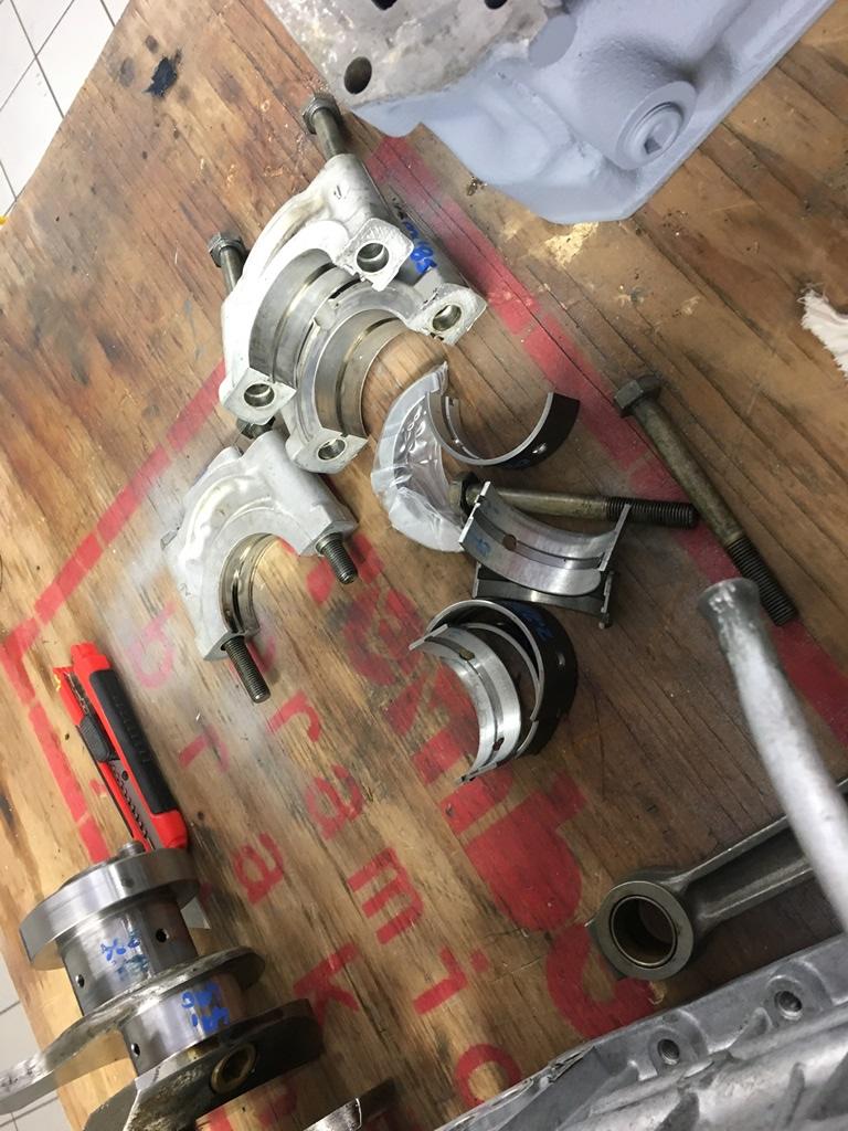

alles zerlegt

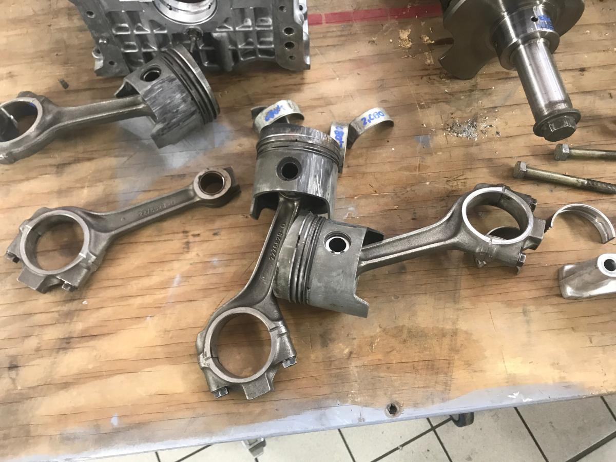

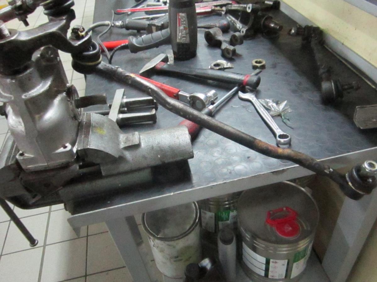

bin ja nicht so der Motorenspezialist, aber so richtig gut sehen mir die Teile nicht aus..... :(
IMG_8125.thumb.JPG.bec93d54d989908c2ce1ae211159b0a7.JPG  IMG_8126.thumb.JPG.78f04f7a98133fbd1ac124342ccfc735.JPG
IMG_8127.thumb.JPG.bde0bbea32f528247e96156831d596a0.JPG  IMG_8124.thumb.JPG.f7c8c41f30b2511bcafeeecdf7b1ee8f.JPG
ob die das alles wieder zusammenbekommen? Bei mir würden sicher Teile übrig bleiben..... X-)
Werde weiter berichten.......

Ja Kolbenfresser! Falscher Winkel gebohrt oder Kipper wegen zu hohem Kolbenlaufspiel! Standard bei Fulvia wenn Könner am Werk sind

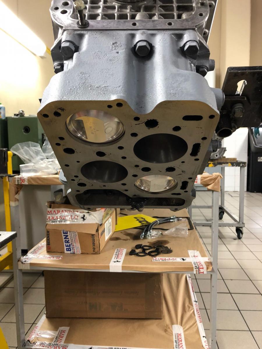

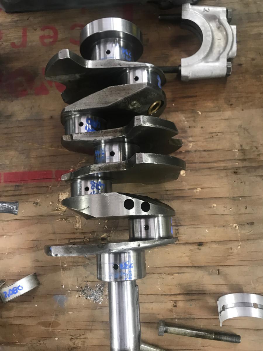

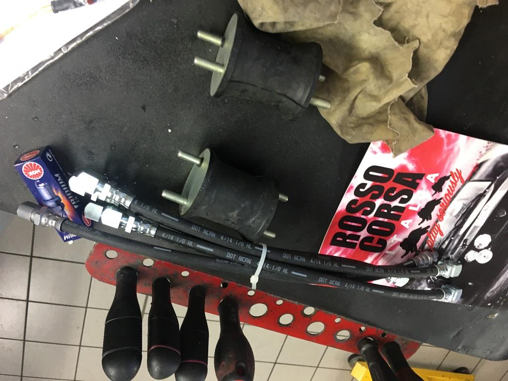

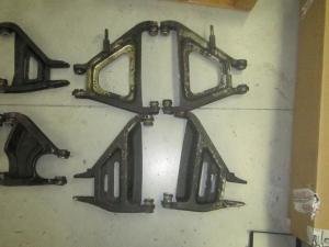

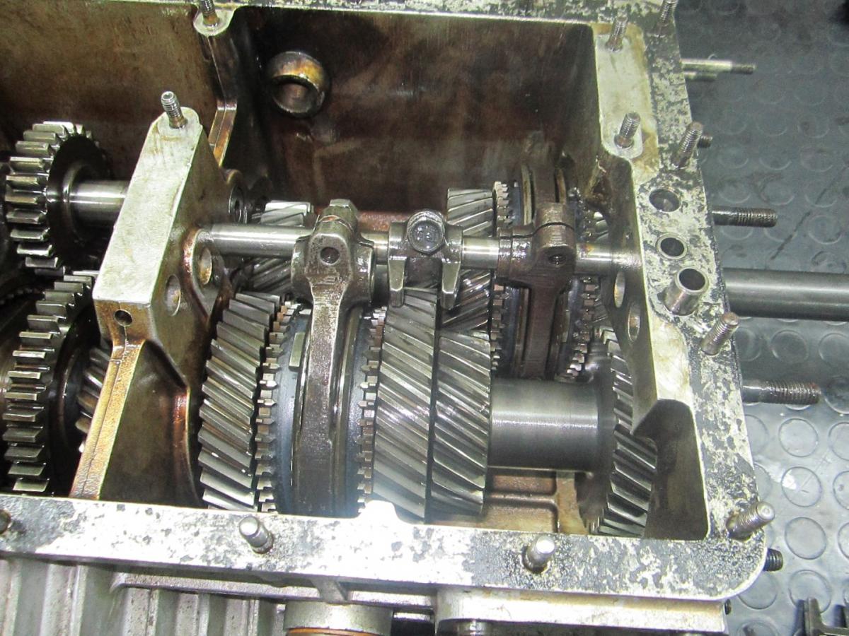

es geht weiter......

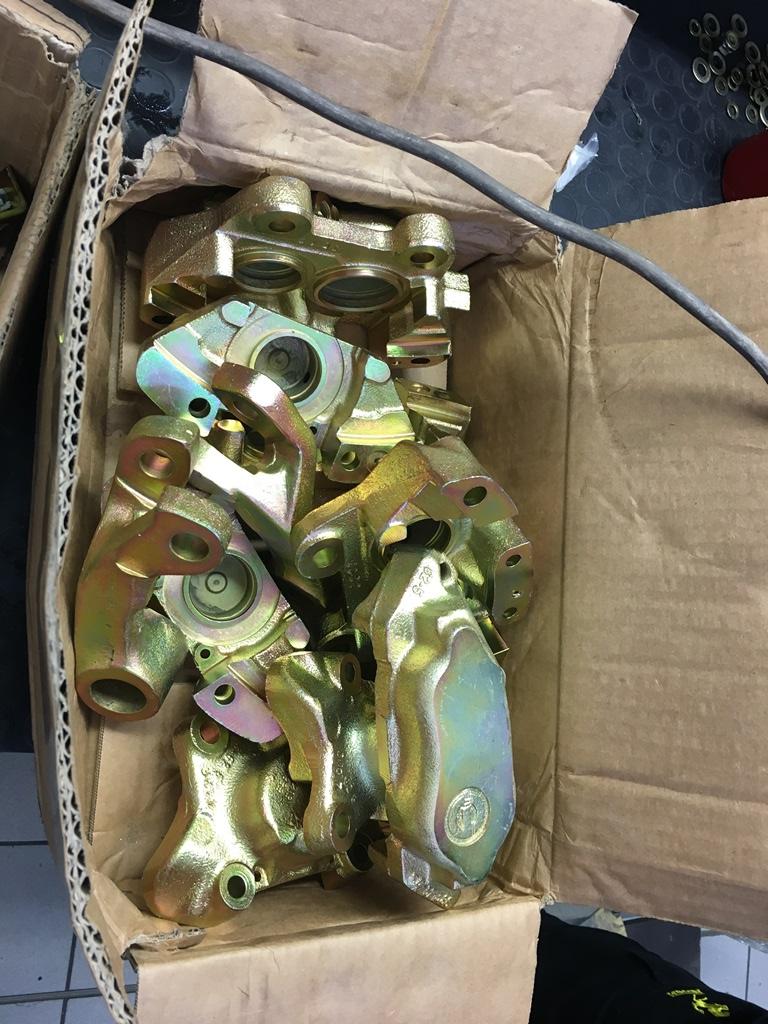

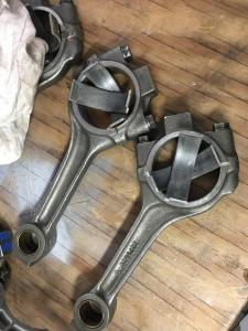

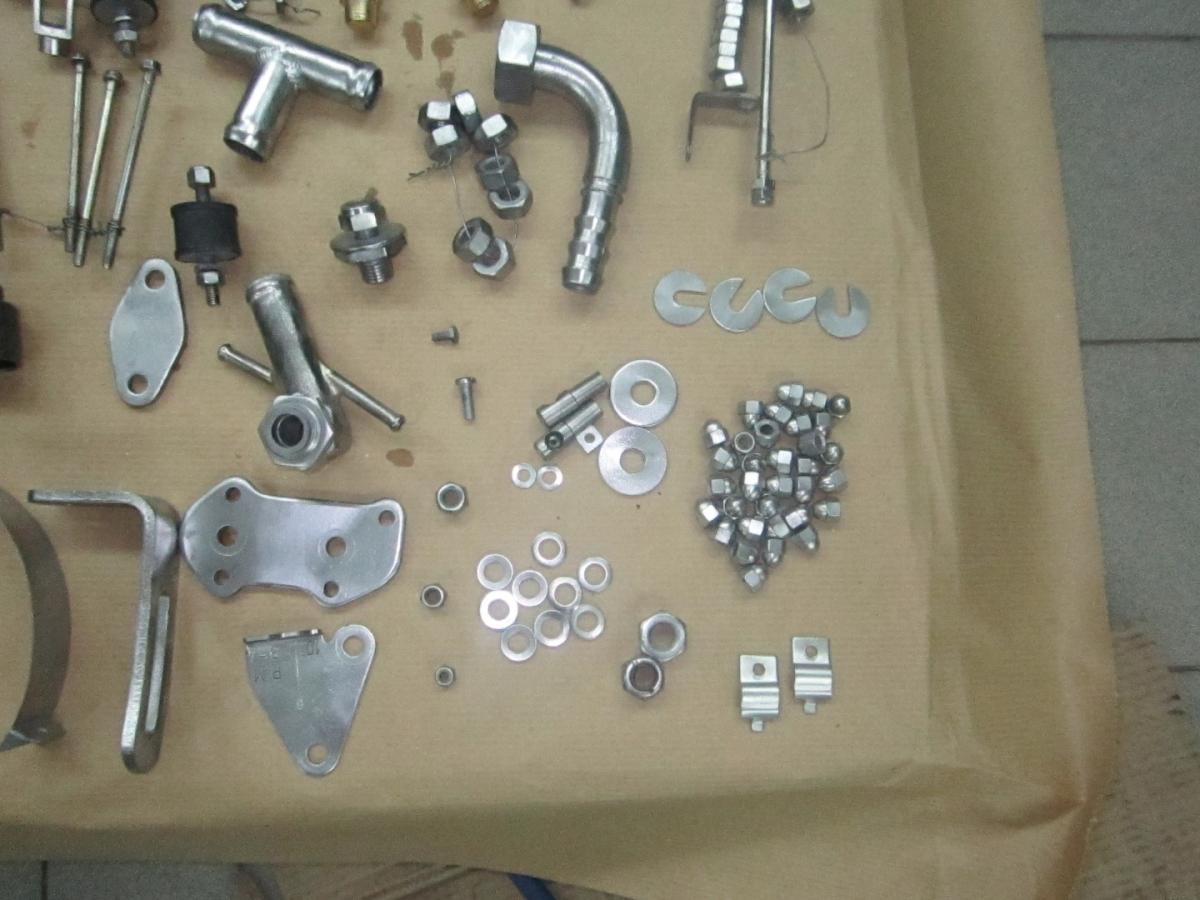

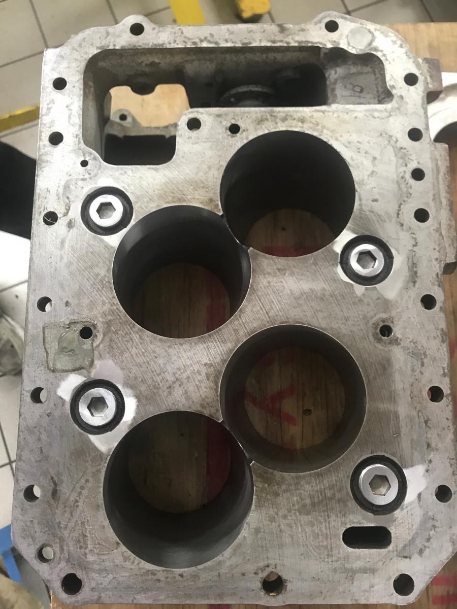

neue Kolbe, Lagerschalen, Pleuel......
5a4dec927e5b3_LanciaJan2018(2).thumb.JPG.40469a66316575fe29e94ea199cc99b1.JPG  5a4dec9b8216e_LanciaJan2018(3).thumb.JPG.25f6ccb604907da9ead4d55bdb9fe81e.JPG  5a4deca89a039_LanciaJan2018(4).thumb.JPG.8bdb70dedd8da615765ee43e7e353957.JPG  5a4decb4dbb67_LanciaJan2018(6).thumb.JPG.6949dc3b2ff22680a6624dd49da9843e.JPG

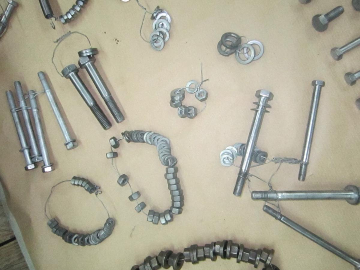

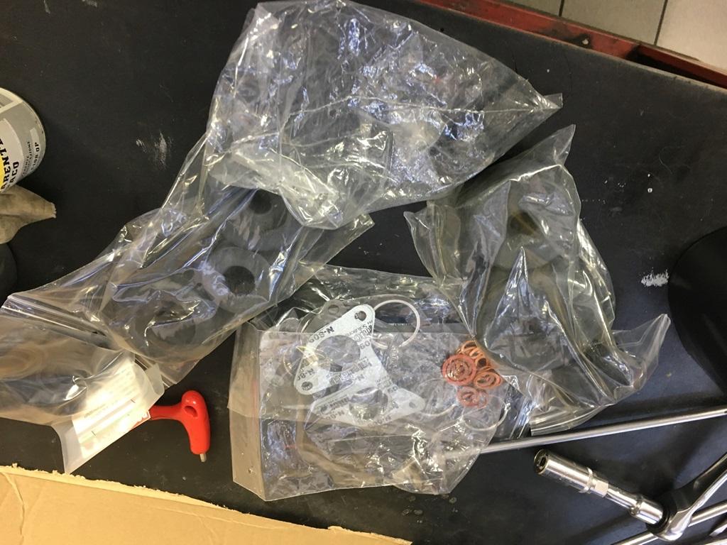

ein ganzer Haufen Dichtungen usw.....
5a4decc059569_LanciaJan2018(10).thumb.JPG.68886bc7454a9e774b2030610fbca60d.JPG  5a4decc938e1c_LanciaJan2018(9).thumb.JPG.71ad976c0da21f0ef4ba8717ebb2d083.JPG

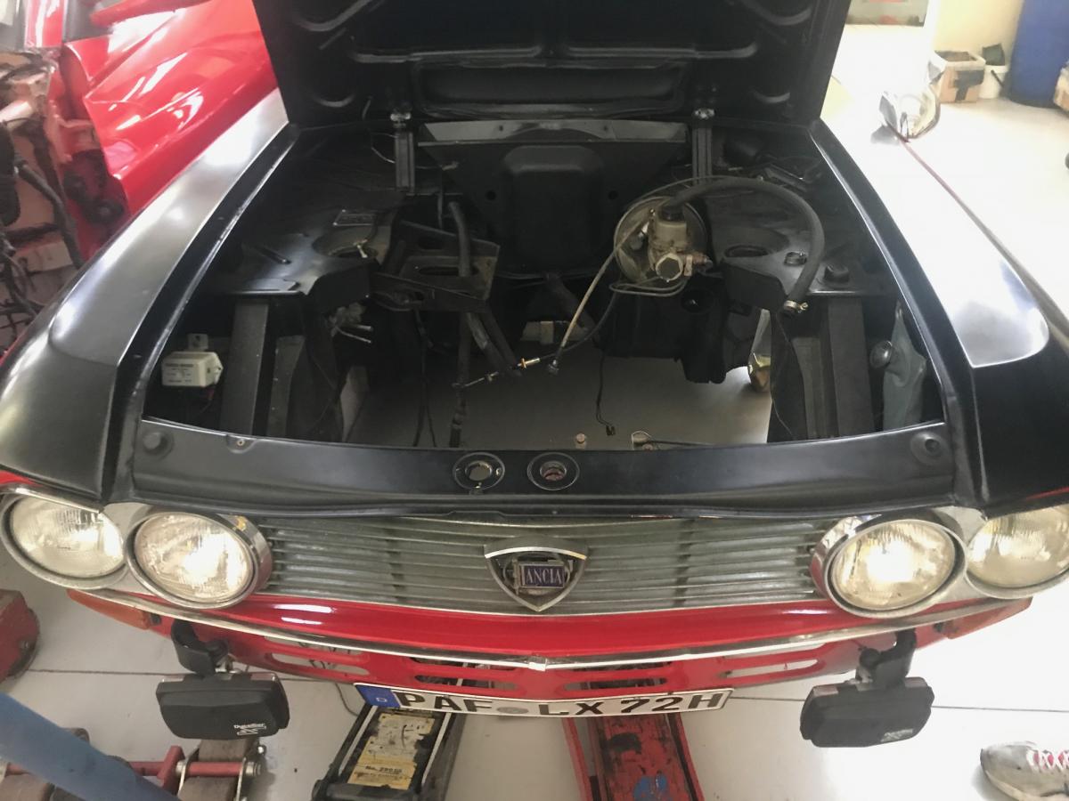

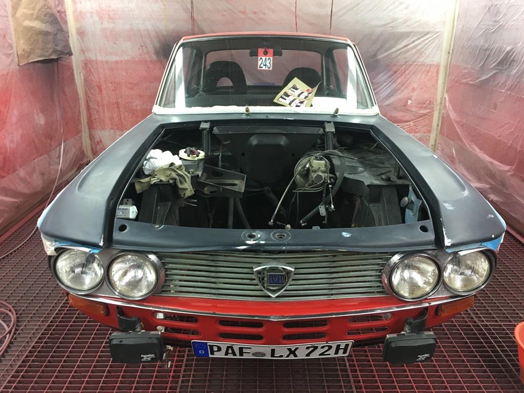

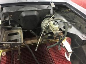

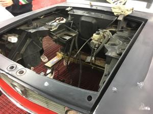

und wenn schon alles draußen ist, nun auch gleich neue Bremsen, neue Kupplung, neuer Bremszylinder......

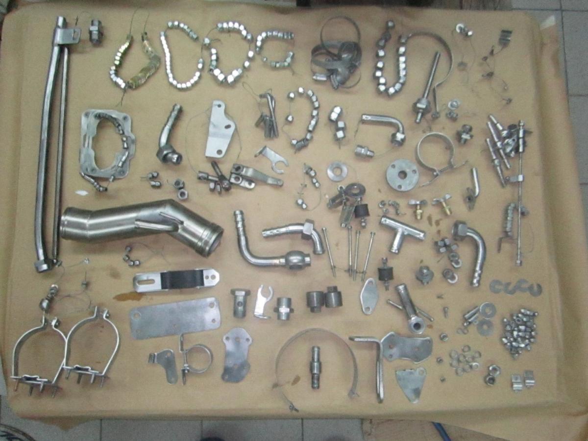

Naja, und dann dachte ich mir, in der zwischenzeit könnte man ja auch noch ein paar Lackierarbeiten vornehmen....
Also Radhäuser neu gemacht, Motorinnenraum wird neu lackiert, alles schwarze am Auto (Kotflügeloberteil, Motorhaube, Kofferraumdeckel) wird neu gemacht.....

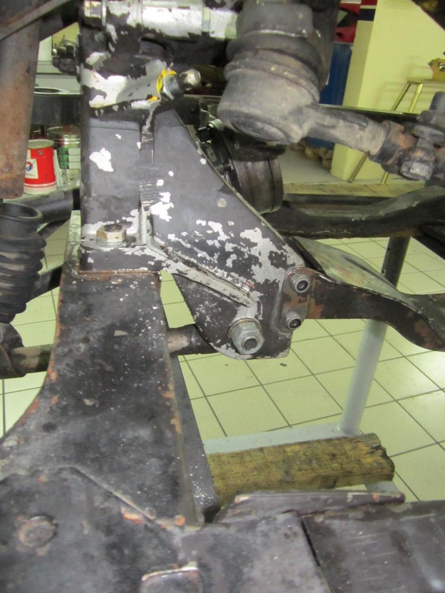

5a4dece13fe65_LanciaJan2018(16).thumb.JPG.505123254406d2e712f6d62bb6ac44cf.JPG  5a4dece96b21e_LanciaJan2018(14).thumb.JPG.012430fb0753fa54f1a4e53b0675f5b2.JPG  5a4decf234eb9_LanciaJan2018(18).thumb.JPG.c07e4081bb6b4d03976682c2c198add0.JPG  5a4defdf320f0_LanciaJan2018(13).thumb.JPG.ea2e6e87fb54c687691e812202da6f49.JPG
Ach ja wenn ich nun schon dabei bin......

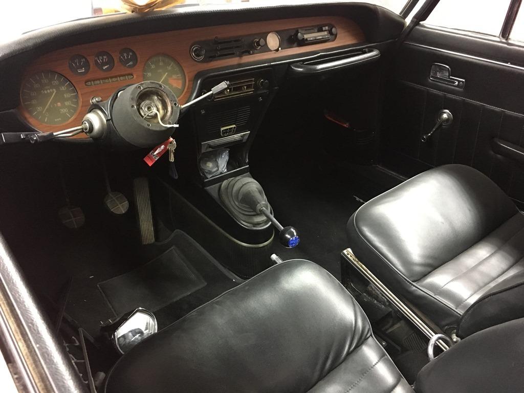

auch im Innenraum ist noch etwas zu tun.....
hier sind es aber nur ein paar Kleinigkeiten..... Tacho- und Drehzahlmesserscheibe sind trübe..... Uhr funktioniert nicht....

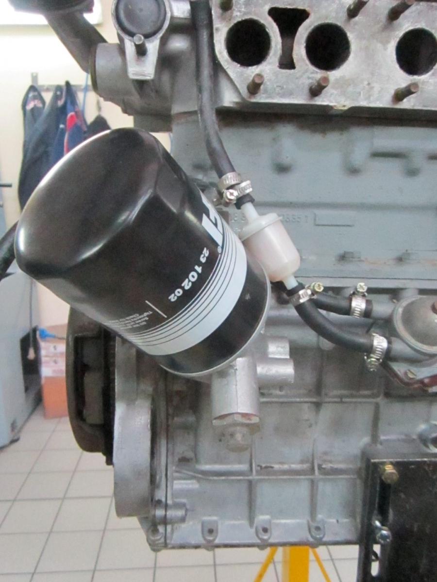

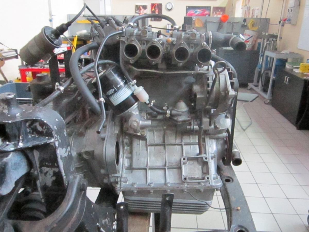

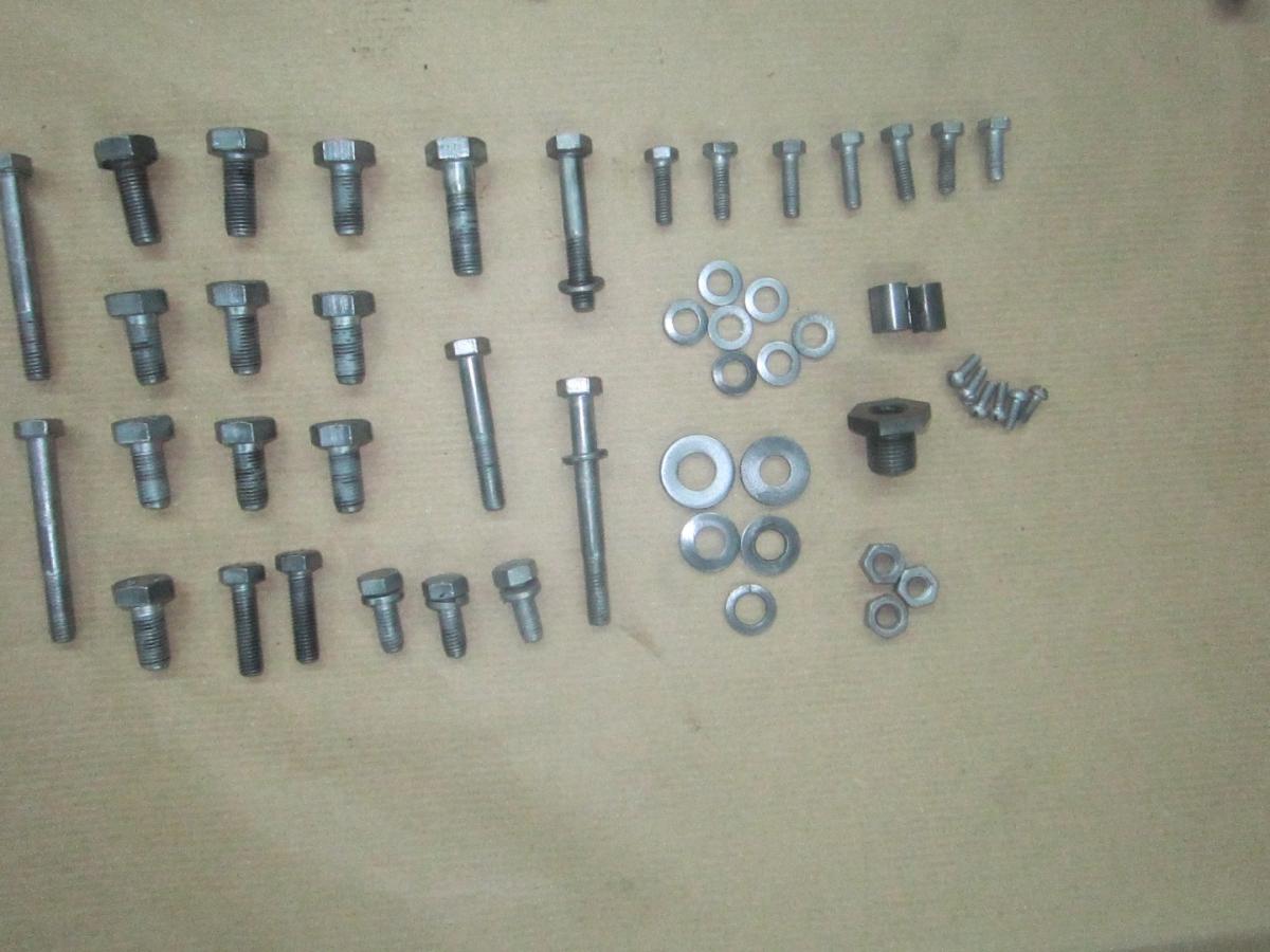

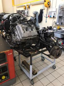

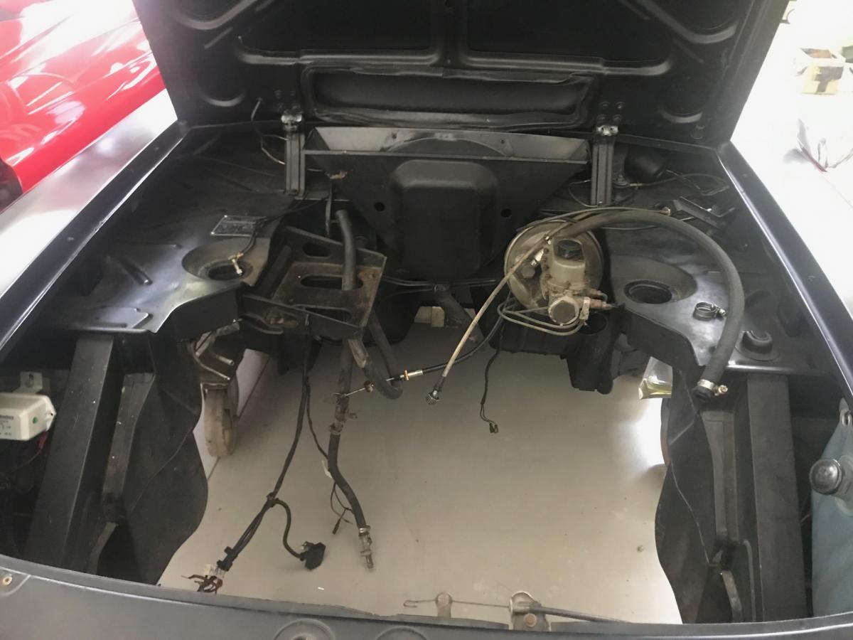

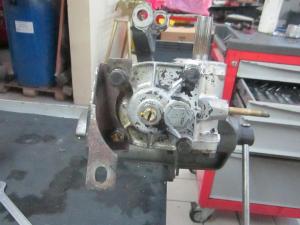

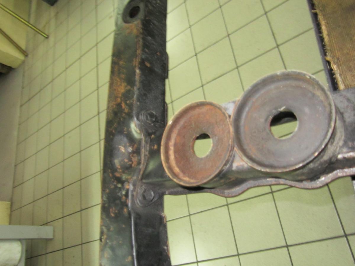

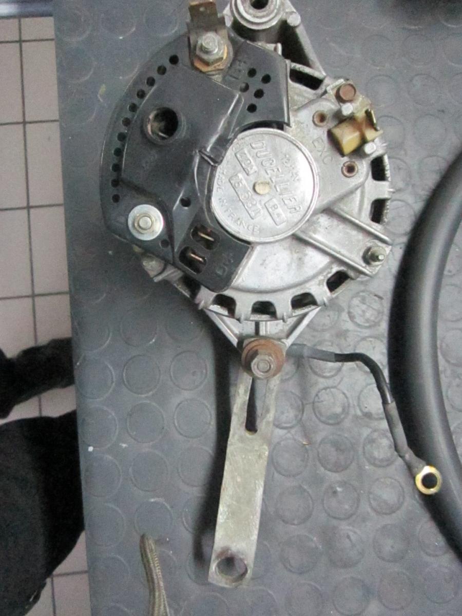

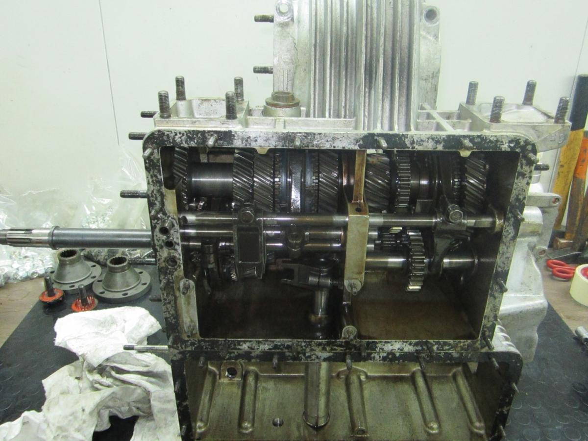

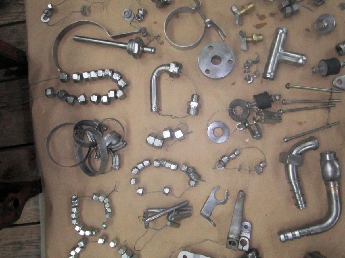

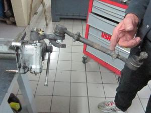

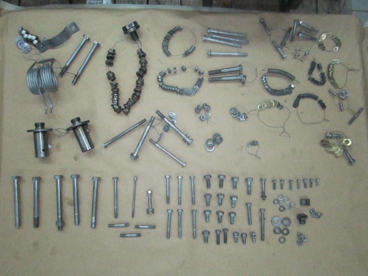

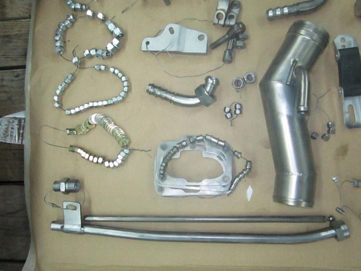

Es fehlt noch eine Dichtung.... soll in den nächsten Tagen kommen...... dann kann wieder zusammen gebaut werden....
BA34DD71-7B87-4C5D-8E2B-4E4CFBA106B1.thumb.jpeg.1782be7fc8b6508148ceba18b84bf94a.jpeg  21C7E011-9DED-43E1-8D70-90FD9B340AF5.thumb.jpeg.173ac28385cdc290b95b3b2975a22c38.jpeg  9FC8D65B-3363-4167-8C40-AE4CCCE375F4.thumb.jpeg.eddd5f179b9b73c7f13a9f32752794e3.jpeg
die Spannung steigt....

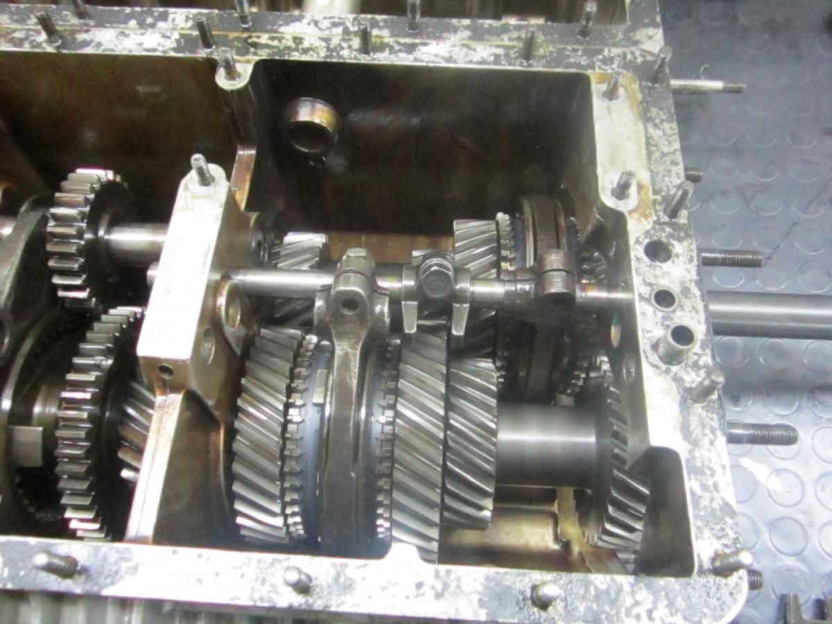

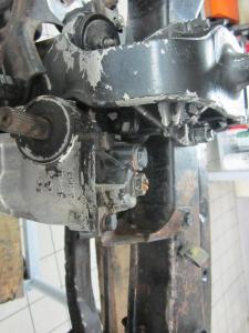

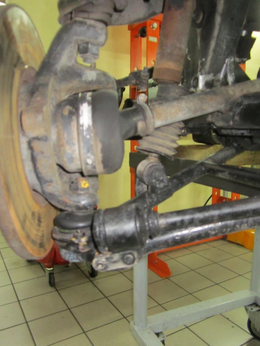

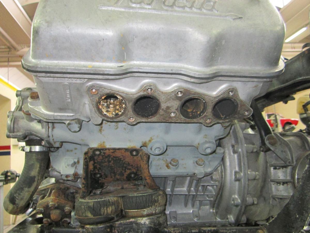

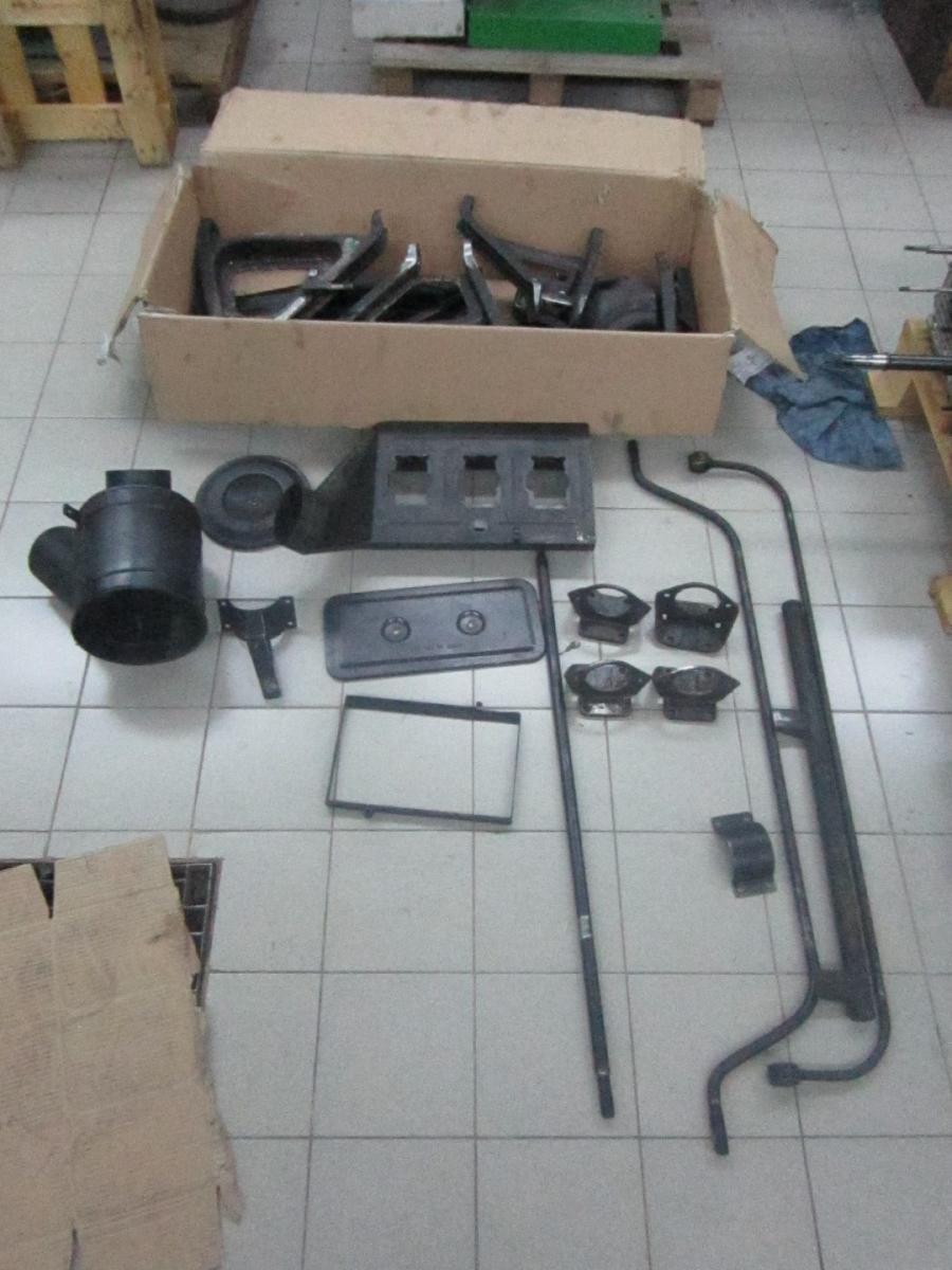

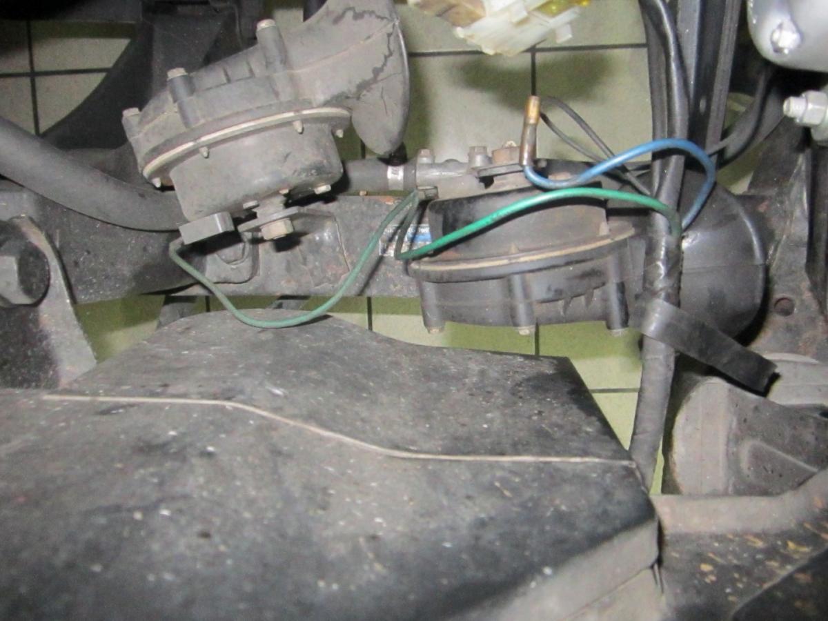

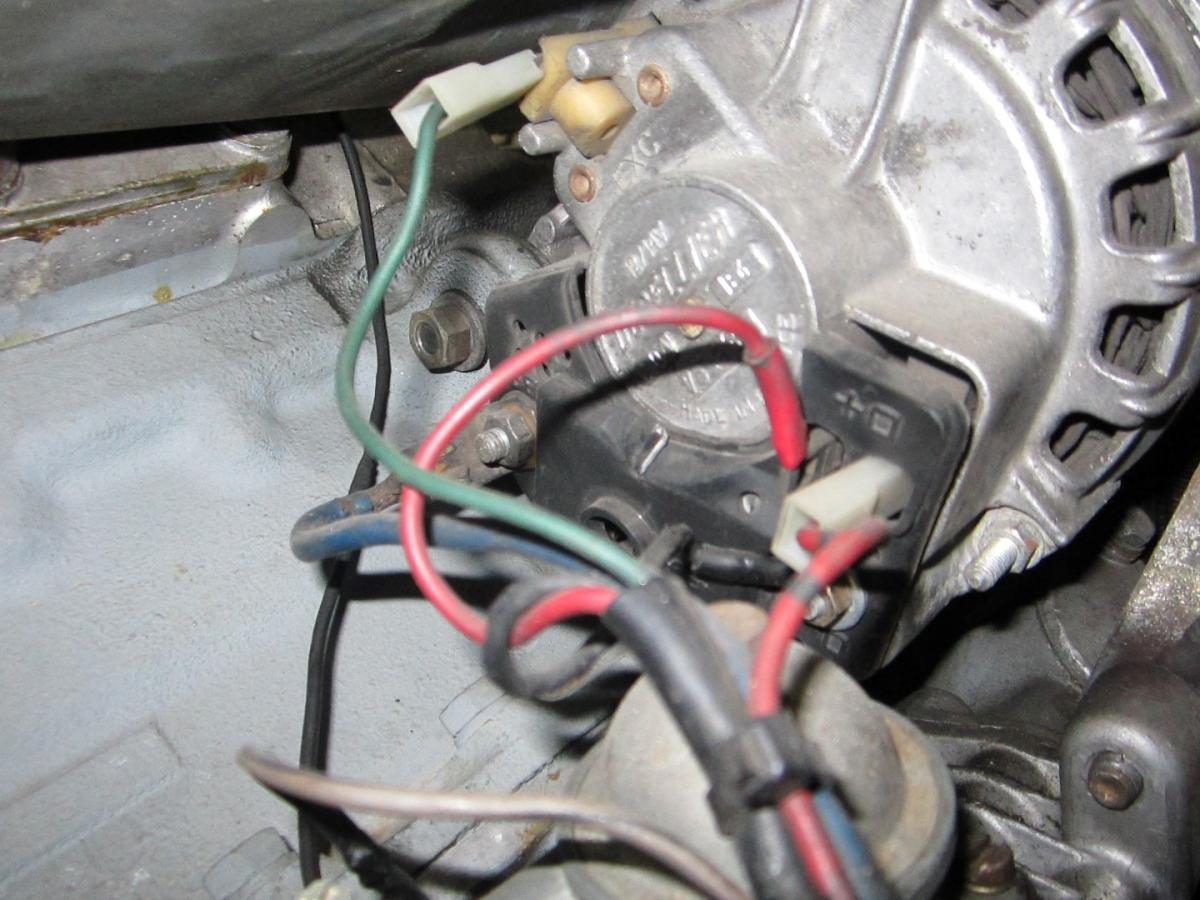

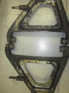

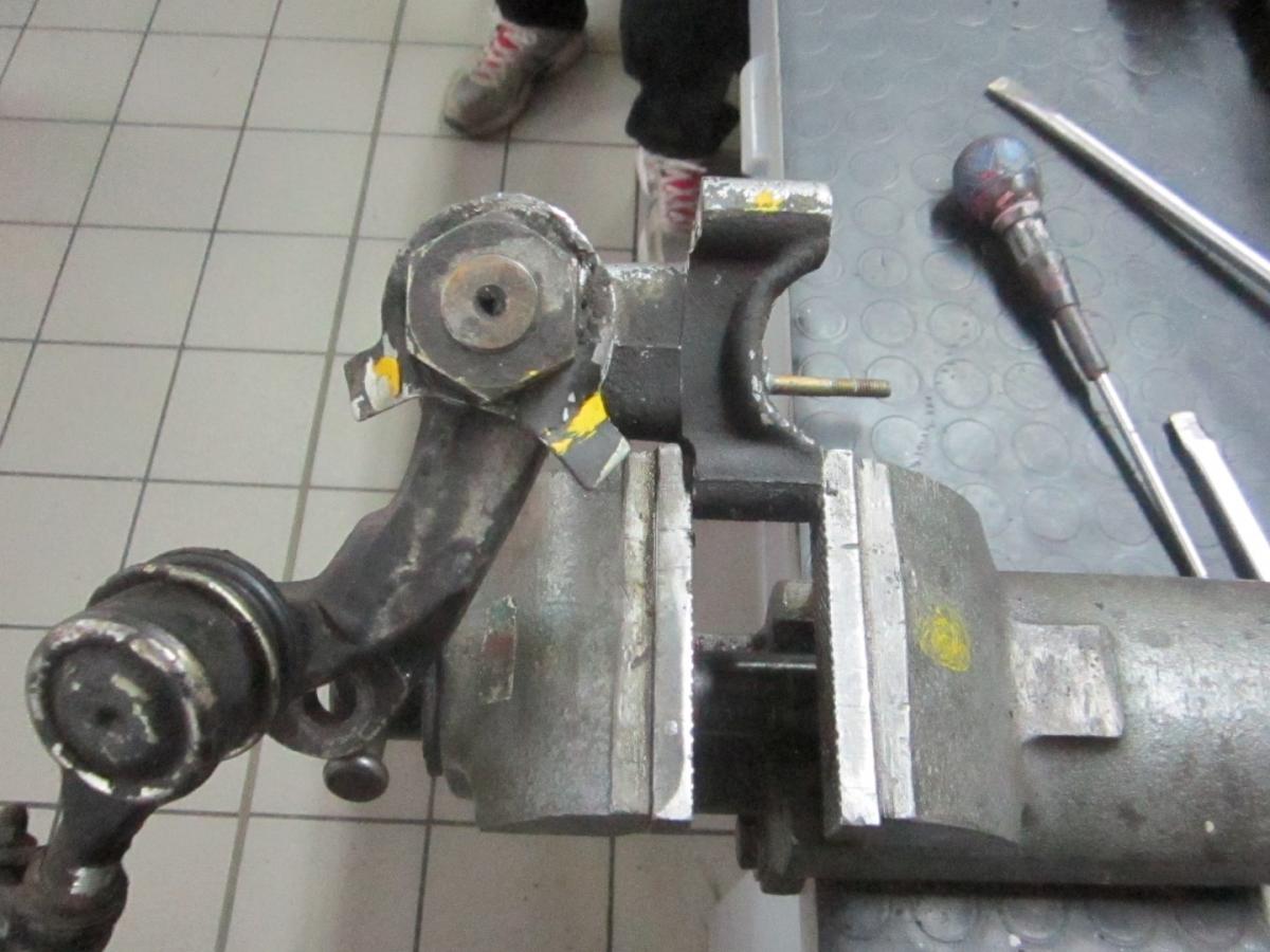

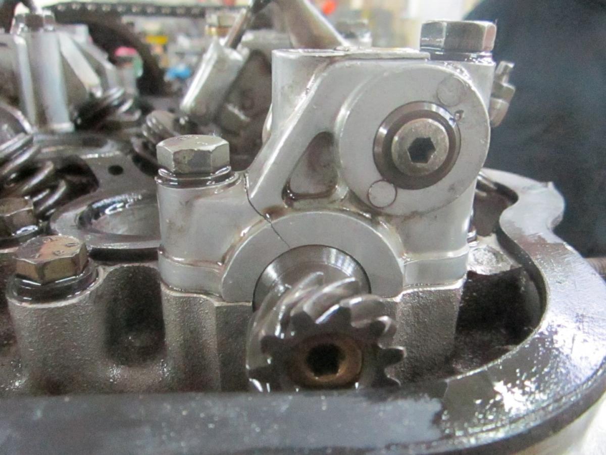

und hier noch ein paar Bilder der Motorevision die die Werkstatt noch zu Dokumentationszwecken gemacht hat.
Da ich technisch gesehen ein absoluter Laie bin sagen mir die Bilder nicht all zu viel.
Gerne können die Profis hier ja ihren Kommentar dazu abgeben.

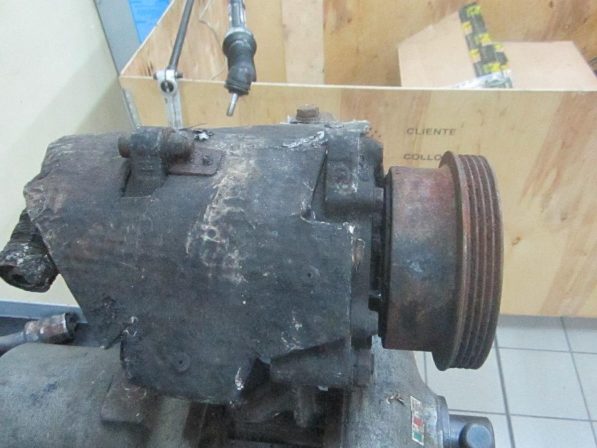

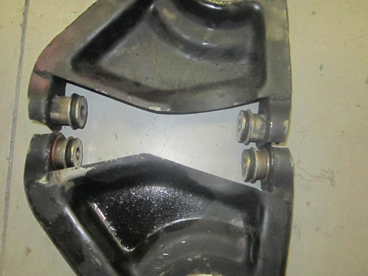

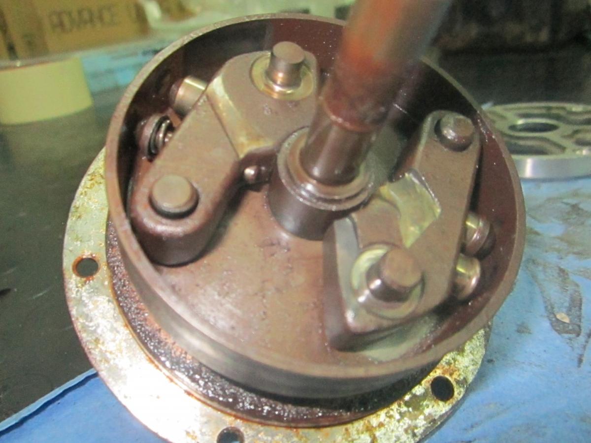

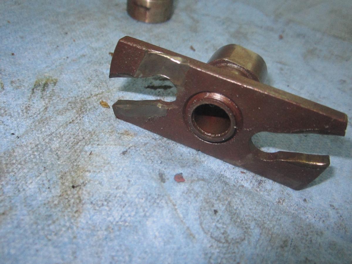

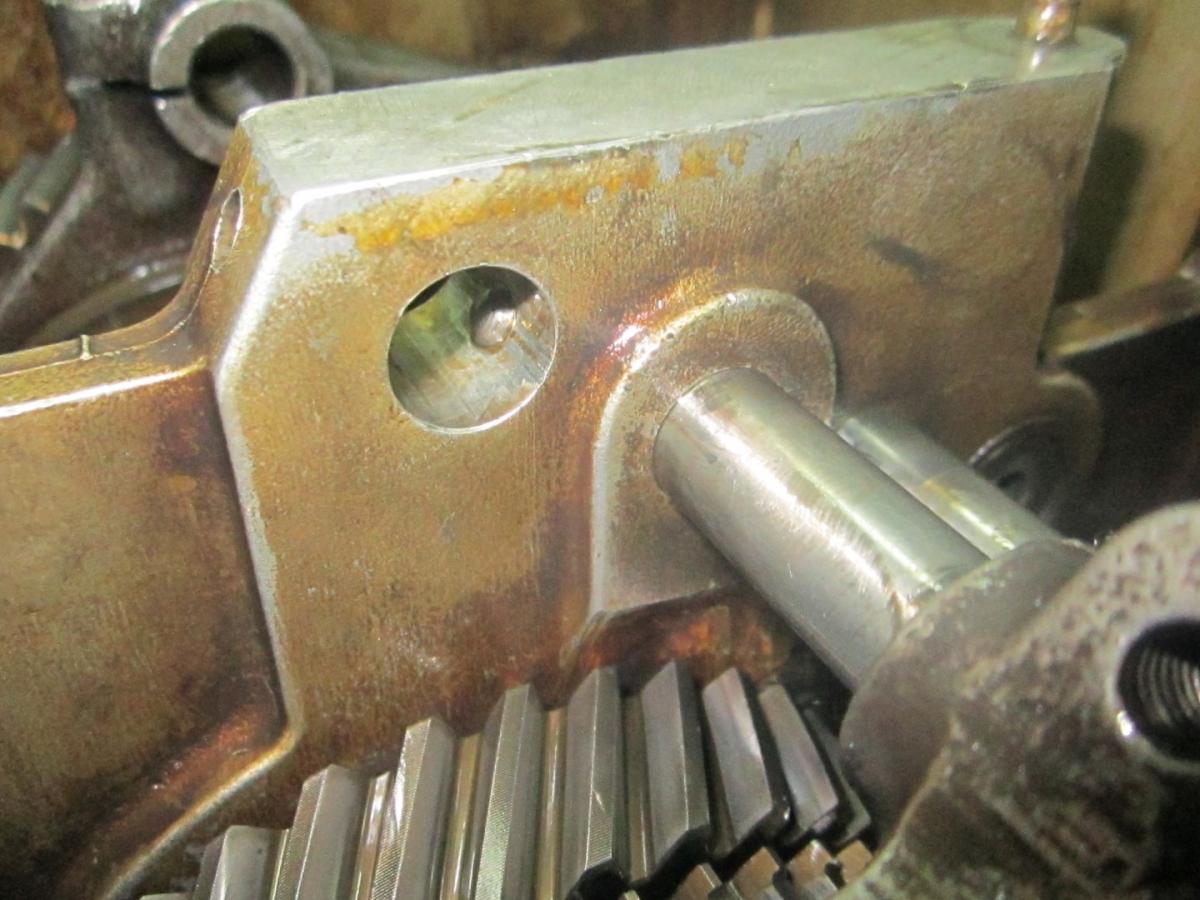

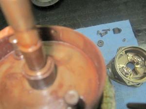

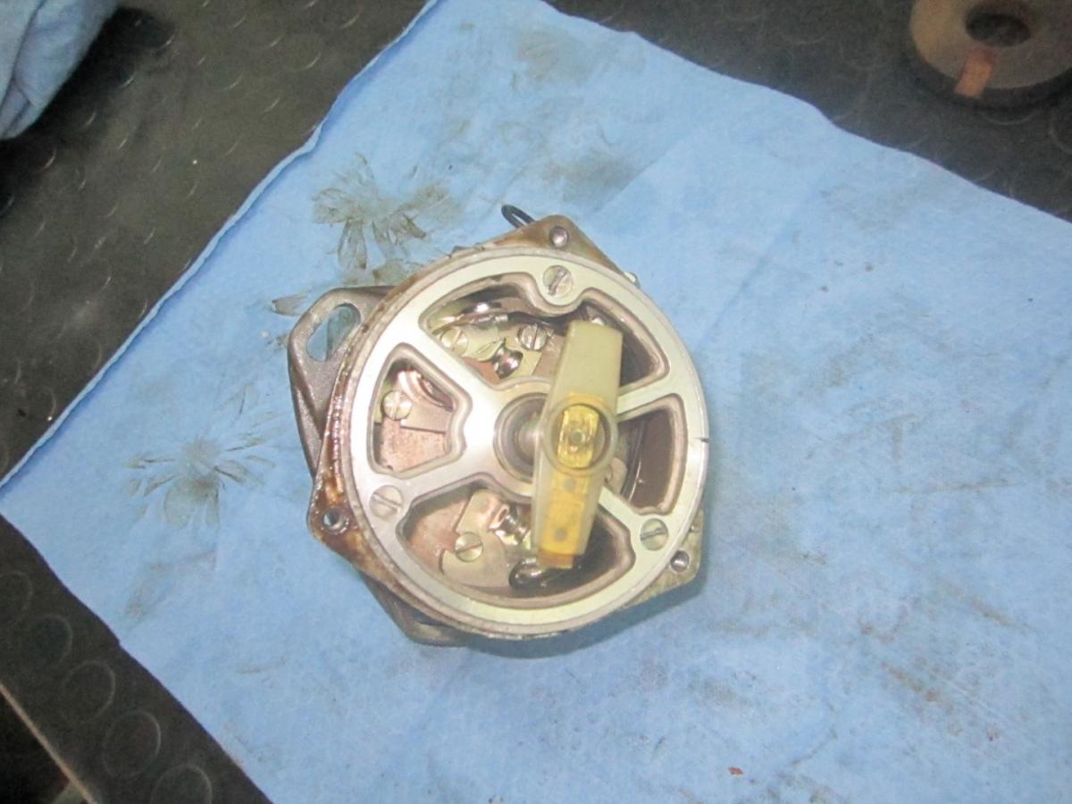

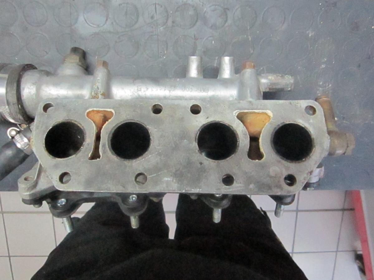

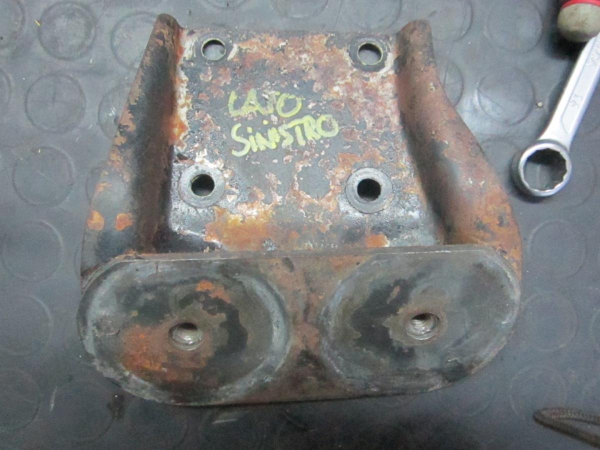

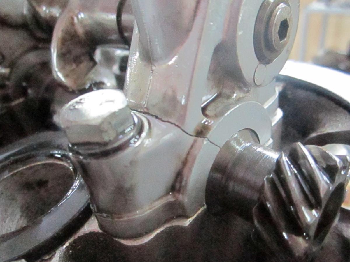

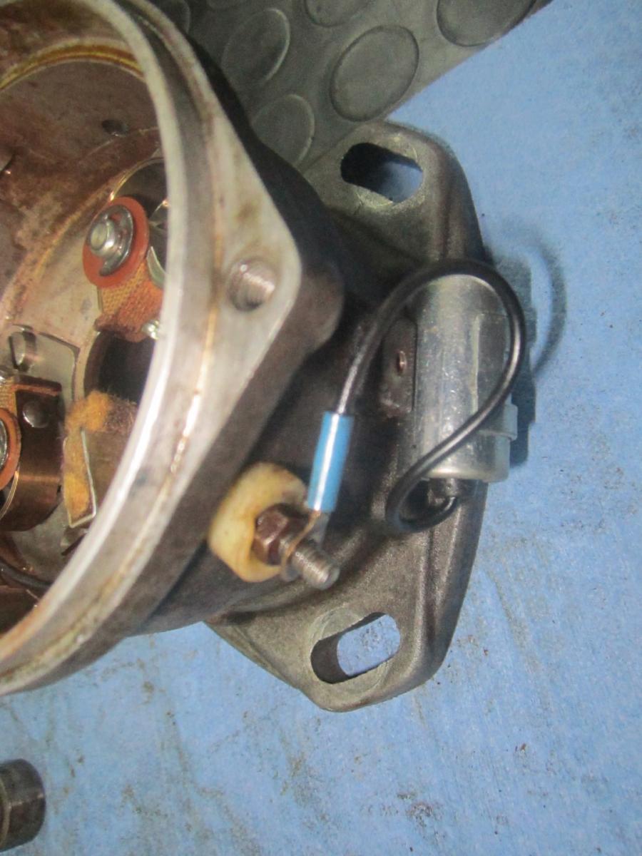

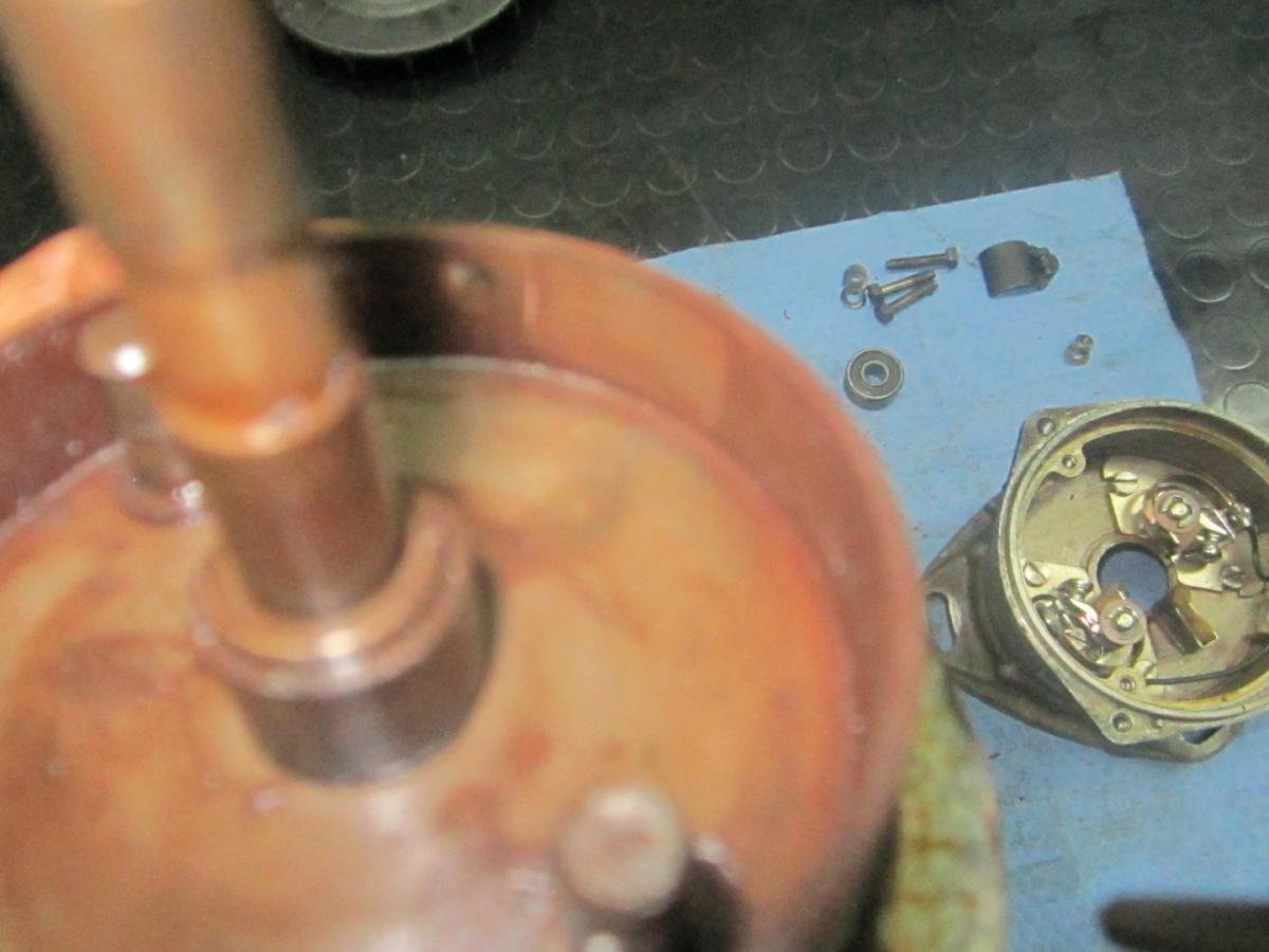

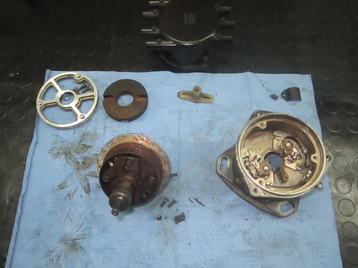

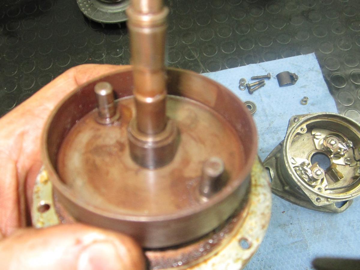

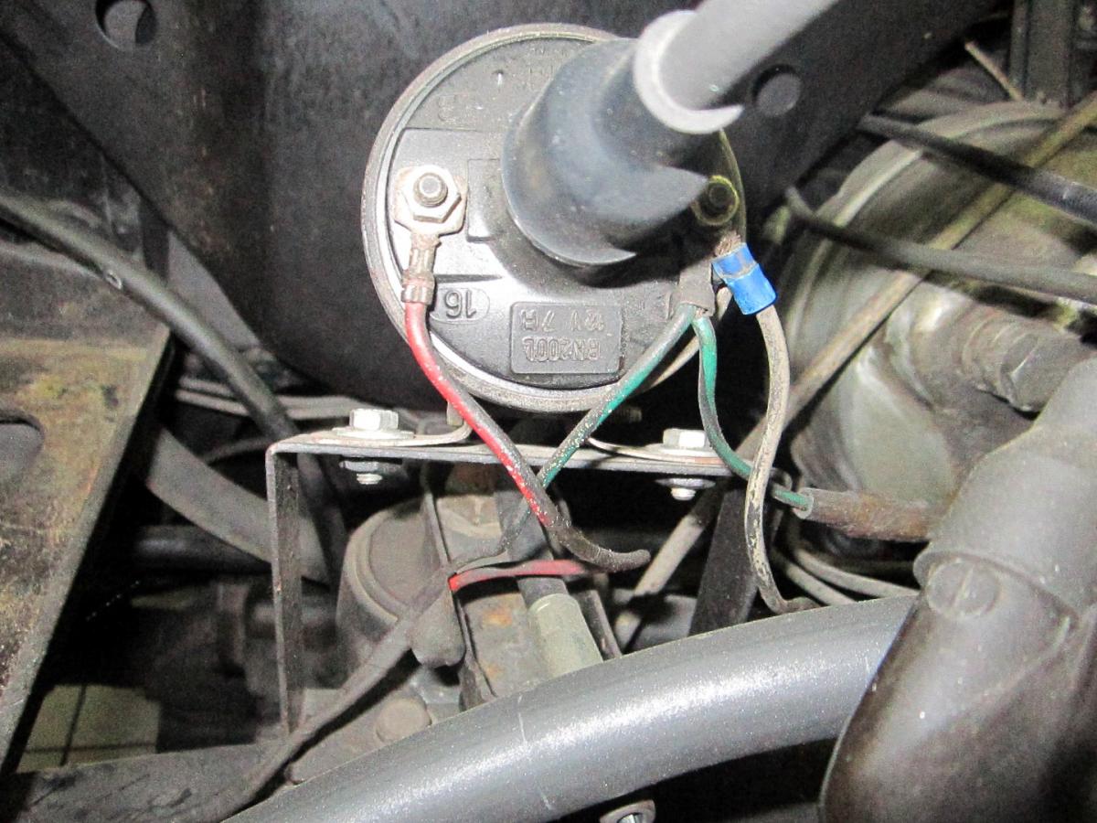

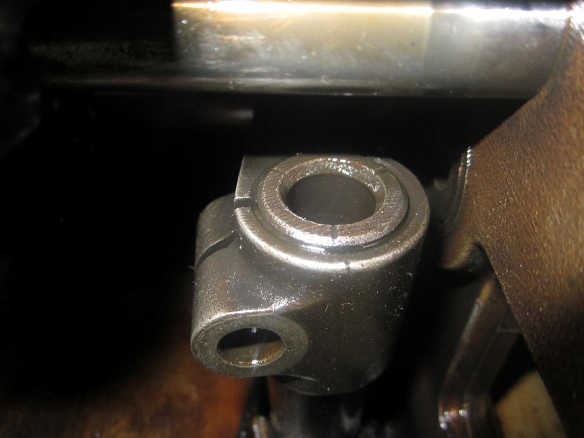

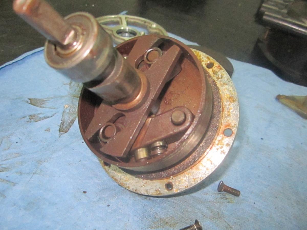

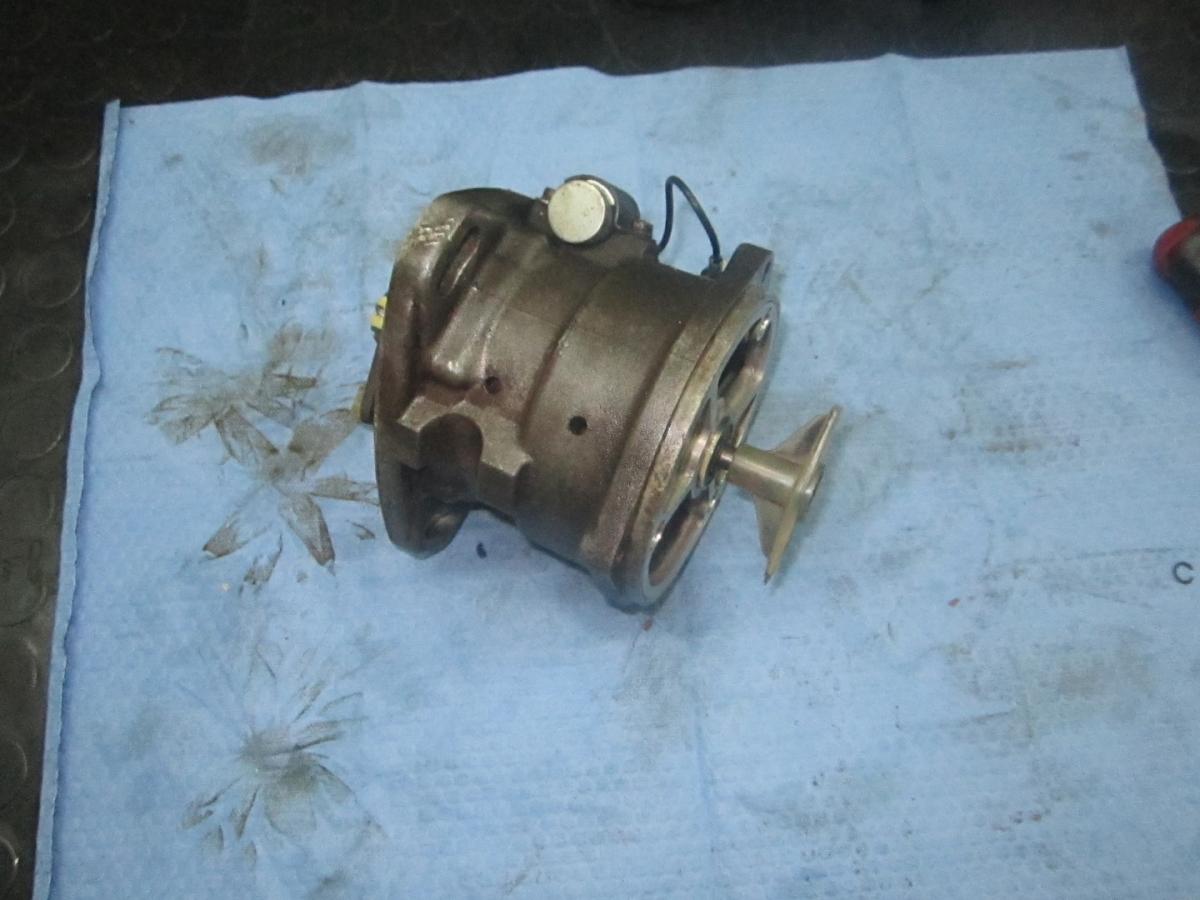

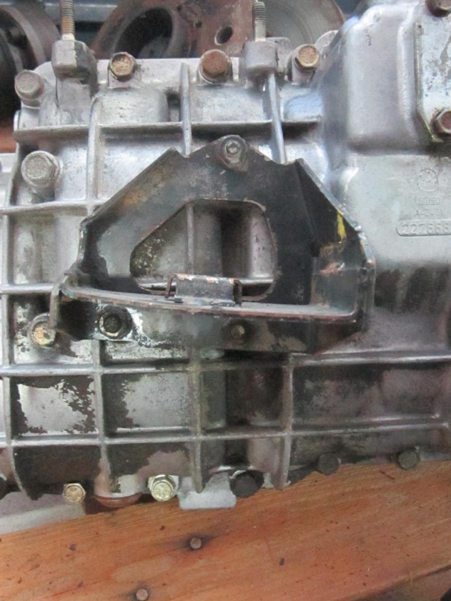

Gar nicht gefallen haben mir diese Bilder:
IMG_0250.thumb.JPG.571f7ca8460ed32676cd752be240ca62.JPG  IMG_0255.thumb.JPG.0427e0f09f65e23a1b4e7c8300d9d01e.JPG  IMG_0256.thumb.JPG.f46fbf4deeac3981a48da2b0c9d8029d.JPG

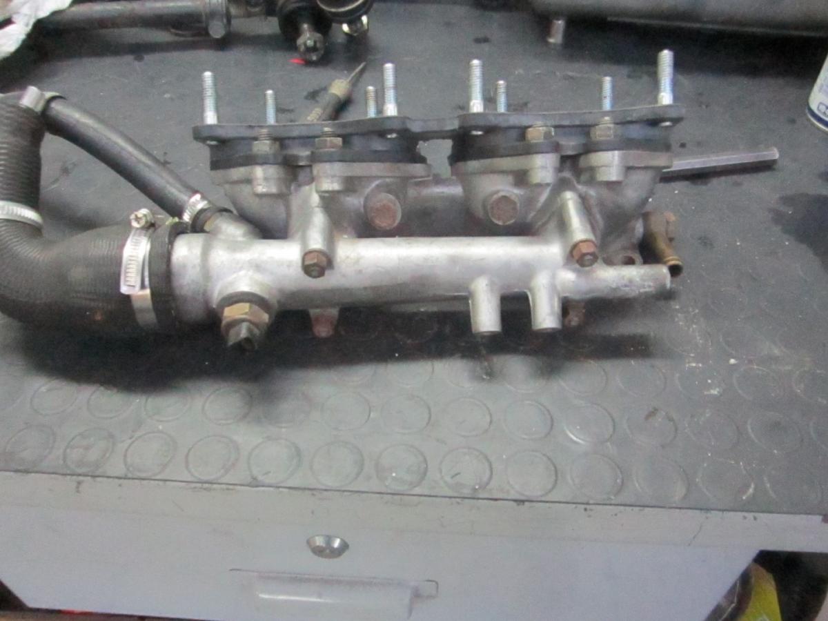

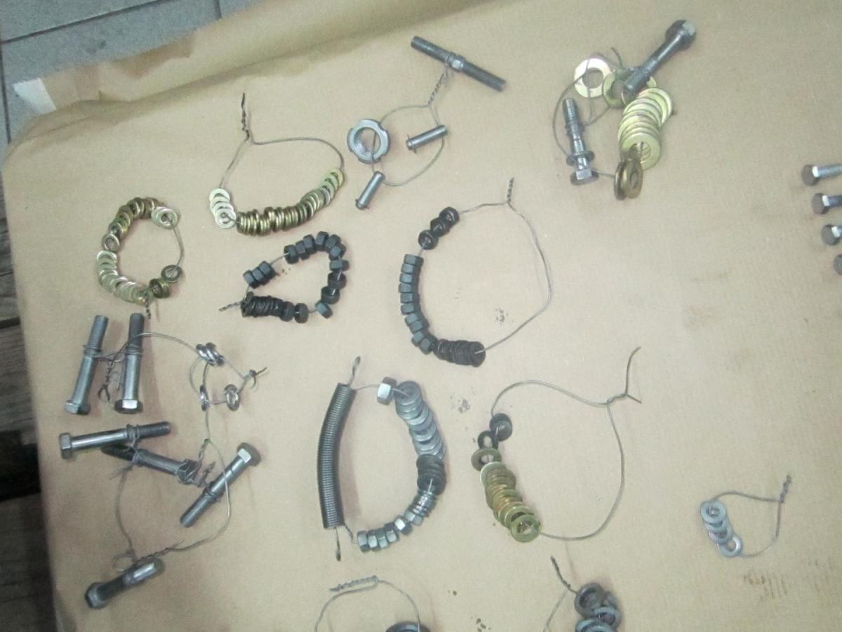

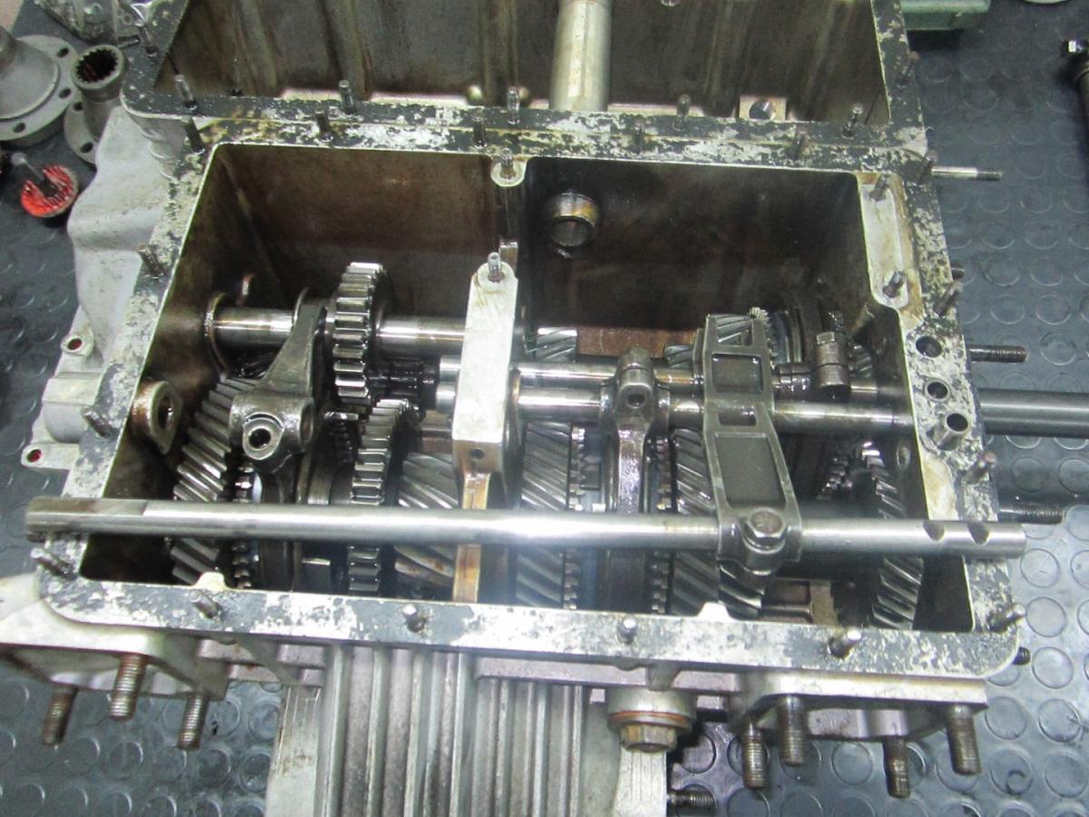

und hier der Rest:
  • Gefällt mir 13

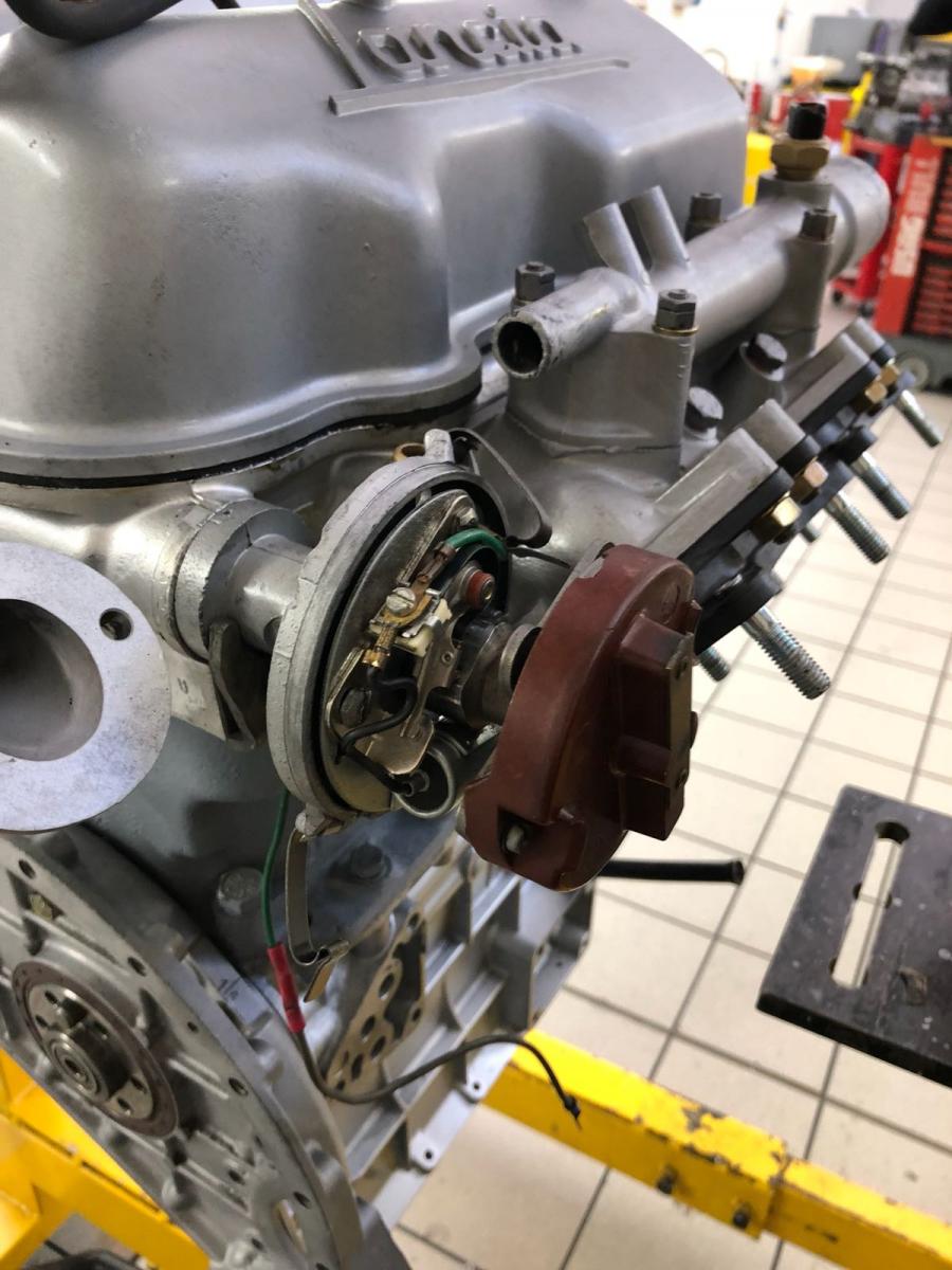

vor 2 Stunden schrieb Luimex:
das erste ist nur eine folge des schadens
das lager braucht ne überarbeitung

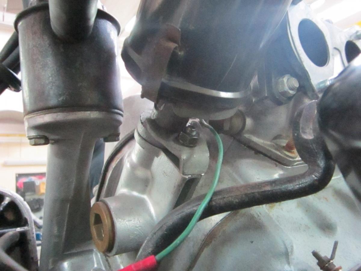

das könnte mbm mit die ursache deines motorschadens sein,oder was meint ihr ? @dinoplex und @Jarama ?diese verteilerbauart gehört offensichtlich auch noch zu denen die halt regelmässiger pflege bedürfen  >siehe dort
aber offensichtlich haste ja ne fähige werkstatt gefunden ! ! ! :-))! ich möchte nicht wirklich wissen wieviele werkstätten den verteiler ungeprüft einfach wieder eingebaut hätten...
Weitermachen !

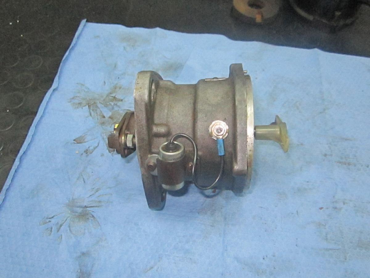

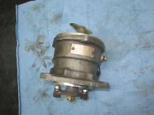

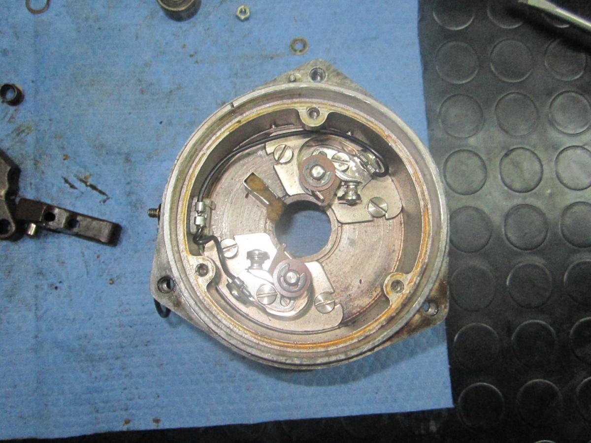

Da sind definitiv auch nicht fulvia teile dabei bei den Fotos ! Beispielsweise der Verteiler ist zu 100% kein fulvia Verteiler
Der Verteiler ist ein Marelli S125B Verteiler von einem Ferrari Dino V6 Motor. Anscheinend nie überholt worden, wie man an den rotbraunen Fettresten und der kugelförmigen Einprägung in der Trommelinnenseite sieht. Kann man retten durch umsetzten der Lagerachsen und neu einstellen auf dem Verteilerprüfstand.
  • Mitglieder
Wenn ich euch nicht hätte :-))!
vor 14 Stunden schrieb racing88:
vor 3 Stunden schrieb dinoplex:

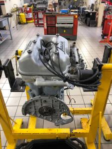

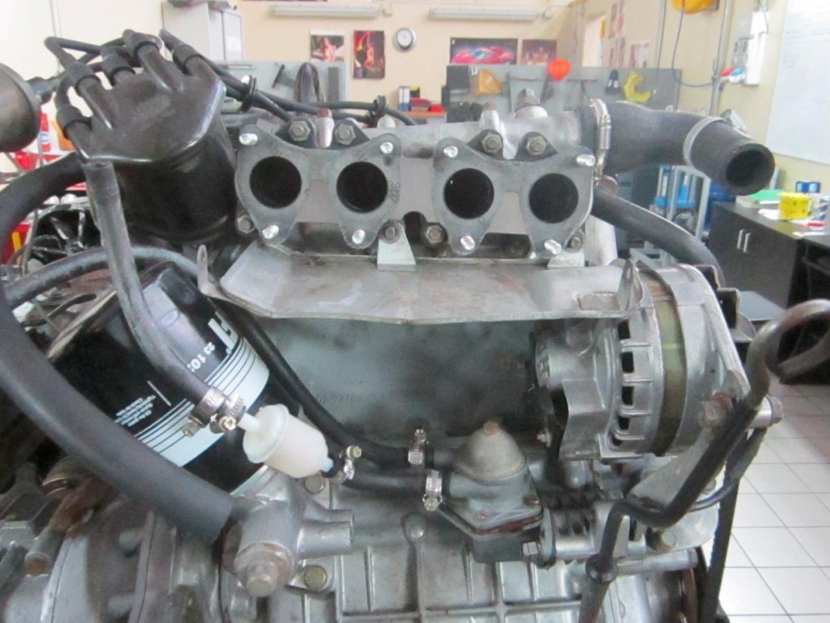

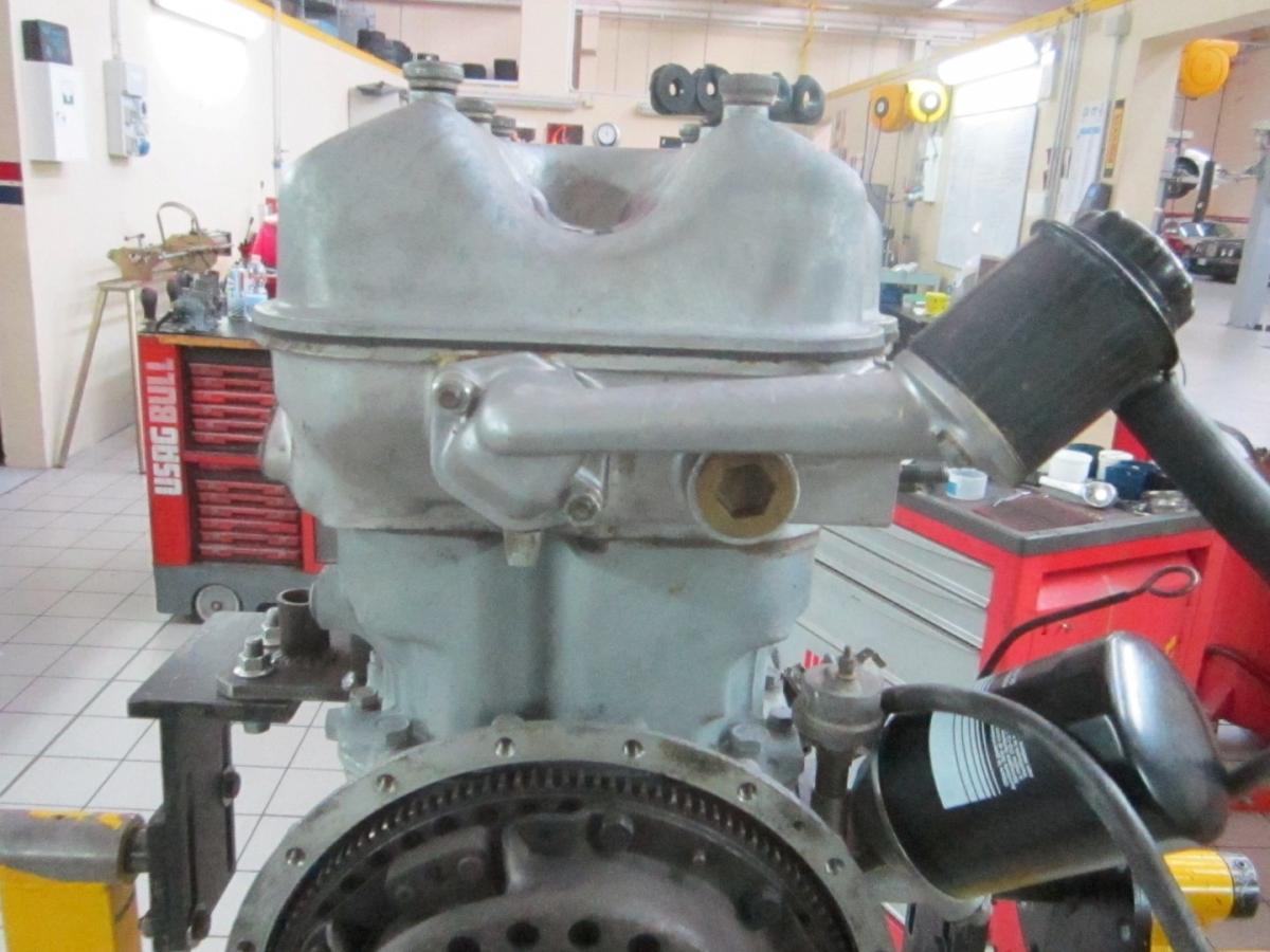

Hab gerade mal in der Werkstatt Terror gemacht...... und was stellt sich raus.....  der Verteiler gehört zu einem anderen Auto. Sie haben die Bilder durcheinander gebracht....

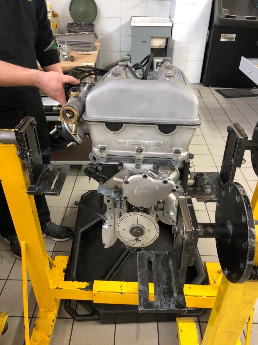

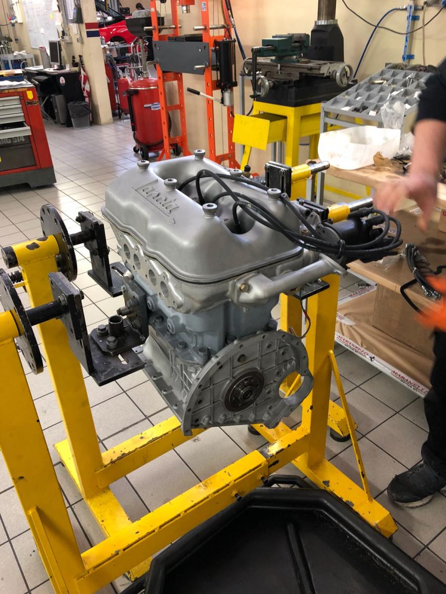

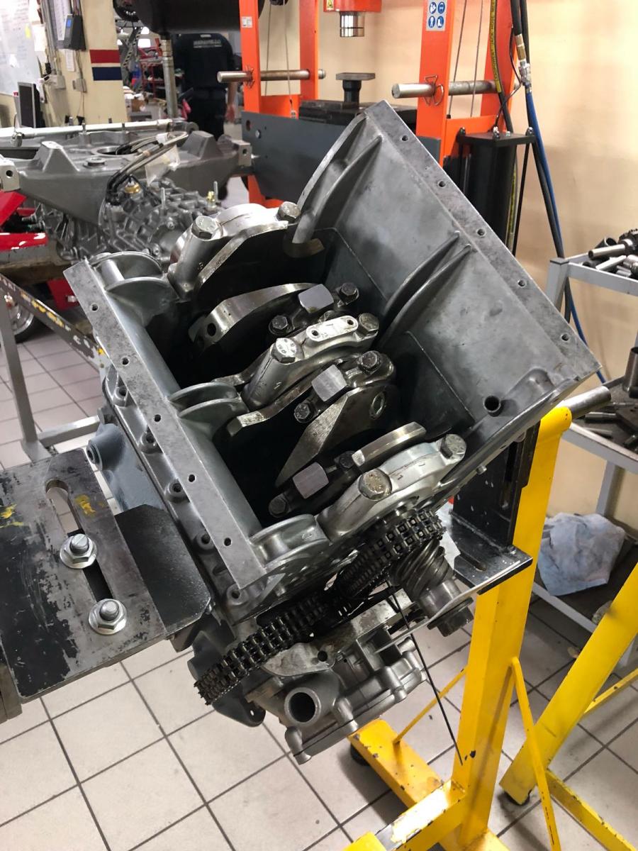

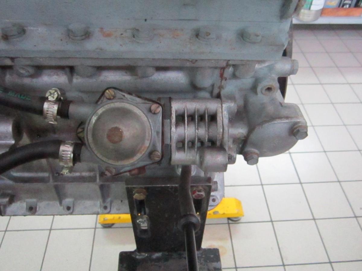

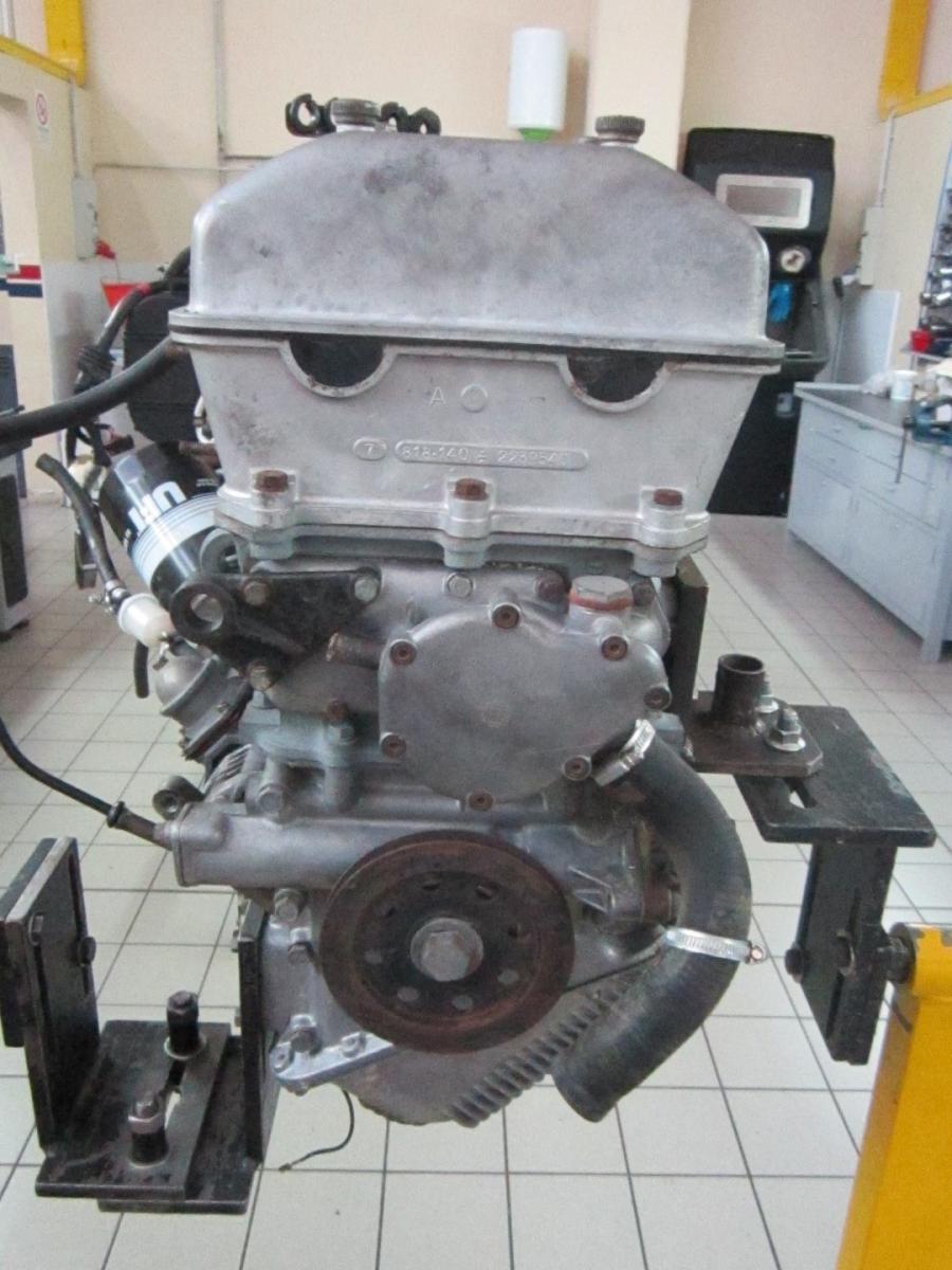

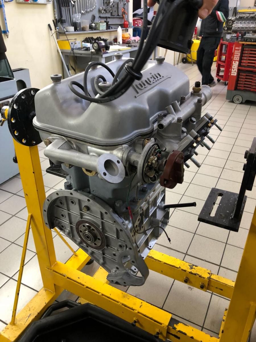

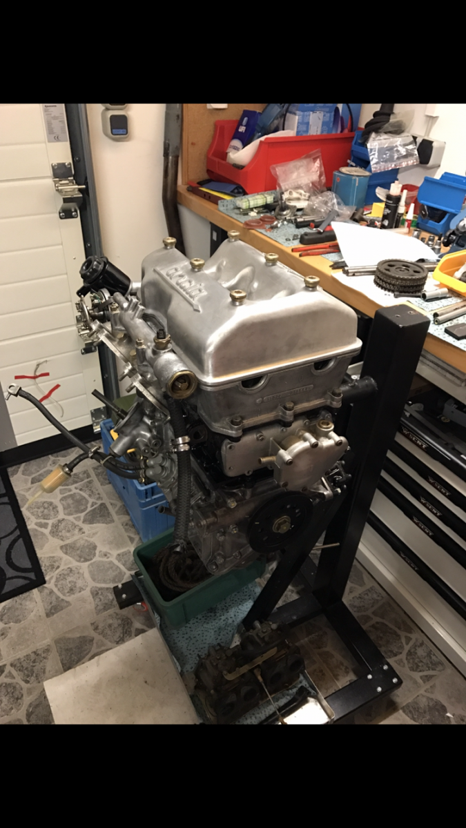

Der Motor ist schon wieder zusammengebaut.
1d0f439f-c838-49da-9289-fac8a8b8f847.thumb.JPG.b2ded57f17a6f88853fb178c0858ffac.JPG  93dbd448-1164-466b-a8e9-52921ab46220.thumb.JPG.4a0ffc6dfba652afc483c85d29197182.JPG
Verteiler ist auch überprüft und in Ordnung....
157a49b6-17f8-466b-8404-f46c0c026fd0.thumb.JPG.f90310884830c99fd1e5d92c55217e35.JPG  da4dc57d-208a-44ef-8ca5-1f39ebc41039.thumb.JPG.1f2bde7f21c4f22f91f19d45952a49aa.JPG  e1f2a9a3-5ce7-495c-ba6b-c8b9940752ef.thumb.JPG.639fdde0e29c1be35a026671effd9248.JPG
Der Verteiler stimmt, sie haben den Motor vertauscht ;)

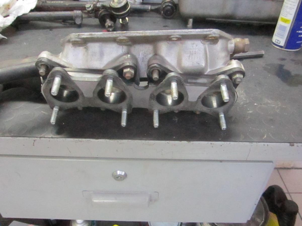

 Aktuell gerade fertig geworden für unseren Zagato mit 1400 Kubik
