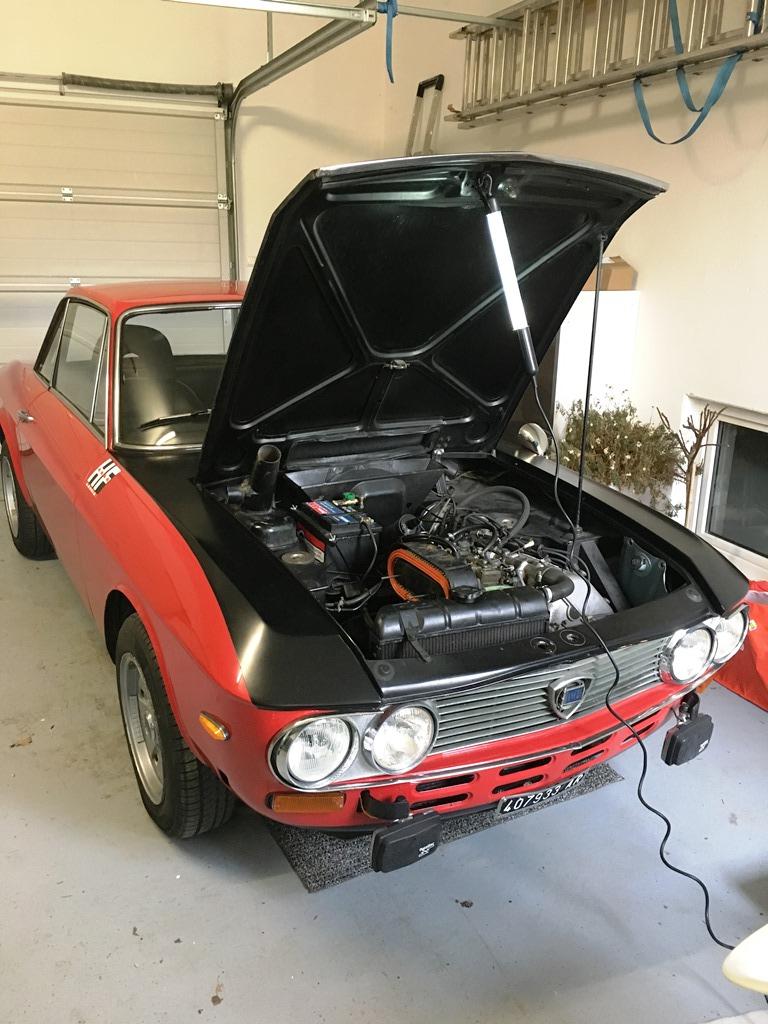

Am ‎10‎.‎02‎.‎2017 um 13:45 schrieb Luimex:
Optisch würde ich ihn gerne so lassen, wie er im Moment ist.......
Mit Ausnahme des Dachhimmels.... der wird erneuert.... ist mir zu angegammelt...

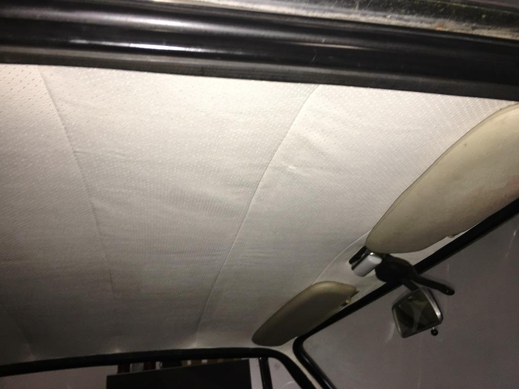

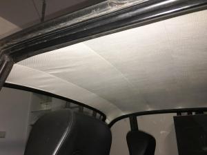

Zurück vom Sattler, der neue Dachhimmel ist drin.... :-))!

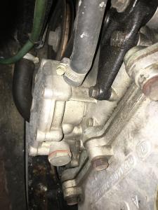

ich fange selbst an zu schrauben.... O:-)
aber fangen wir von vorne an... erstmal ein Werkstatthandbuch besorgt
Problem war, dass der Lancia laut Temperaturanzeige nur ca 40 Grad warm wird..... also meine laienhafte Diagnose, das Thermostat muss defekt sein. Neues Thermostat bestellt, in Handbuch nachgesehen, wo es sein soll....
Laut Handbuch Position Nr4
Kühlwasserschlauch entfernt und man sieht.... NICHTS da war gar kein Thermostat mehr verbaut.... wahrscheinlich war es defekt und da hat der Vorbesitzer sich gedacht, das lass ich mal ganz weg, dann kann`s auch nicht mehr kaputt gehen... O:-)
Also neues Thermostat eingebaut und los geht`s, Probefahrt
Lt Handbuch sollte die Temperatur bei Öffnungsbeginn des Thermostates ca 80 - 85 Grad sein
Vollständige Öffnung bei ca 90 - 95 Grad
Der Elektroventilator sollte bei ca 90 - 94Grad einschalten
Die Probefahrt zeigte dann eine kleine Verbesserung. Wir haben nun eine Temperatur von ca. 70 Grad.
Jetzt bin ich etwas ratlos.
Da der Elektroventilator auch nicht eingeschalten hat, gehe ich davon aus, dass das Instrument stimmt und wir nur die ca 90 Grad nicht erreicht haben.
Oder sollte der Elektrolüfter vielleicht defekt sein bzw der Thermokontakt hierfür defekt sein? Mal überprüfen..... Thermokontakt lt Handbuch Position 16

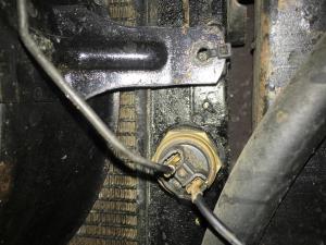

Und was sieht man da? Richtig, mal wieder NICHTS, da ist kein Thermokontakt verbaut sondern ein Blinddeckel verschraubt..... O:-)
Also ich konnte das nicht glauben. Erstmal den Elektroplan studiert und festgestellt, dass noch ein Relais nach dem Lüfter verbaut ist, den Kabeln gefolgt und JA, das Thermostat gefunden. An ganz anderer Stelle direkt am Kühler unterhalb des Lüfters.
Kabel kurz überbrückt und zumindest festgestellt, dass der Lüfter funktioniert.
Nur das hilft mir noch nicht weiter.
Ich denke, ich muss jetzt erst mal wissen, wie warm wird das Wasser wirklich. Also schnell ein Infrarot Thermometer gekauft.
Morgen wird gefahren und dann gemessen.
Da ich da wirklich ein absoluter Laie bin, bin ich natürlich dankbar für jeden Tip! :-))!
Oder habe ich irgendwo einfach auch nur einen Denkfehler?

Na nun nochmal sachlich!
Ja, hast du!
Es ist Winter, und du hast nicht genug Gas gegeben!
Gerade so alte Schlurren haben recht groß dimensionierte Kühler und entsprechende Wassermengen.
Bei normaler als auch flotterer Fahrt geht der E-Lüfter gar nicht an, erst bei hohen Aussentemperaturen und hoher Last, oder im Stau!
Wie kannst du das nun simulieren?
Paßstraße im Sommer...
oder in Ermangelung hoher Berge ohne Schnee...
ganz simpel und einfach in der Halle im Stand laufen lassen,
dann kriegt Sie keine Kühlung, und der Lüfter sollte anspringen!
Aber bitte dabei bleiben, denn wenn der Lüfter nicht anspringt...
könntest du das schöne Aggregat auch himmeln (Zylinderkopfdichtung wäre der Klassiker)
Merkst du aber rechtzeitig, Sie kocht dann Kühlwasser aus und du riechst das!!
Dazu mußt Du Dich nicht mal in Monteurskleidung werfen, und kannst einen Cappucino schlürfen nebenbei, oder einen Aperol je nach Tageszeit!
Comprende?
P.S.: Diese Temperaturfühler sind fast immer unten am Kühler, und sind auch fast immer die Ursache wenn etwas nicht funktioniert. Den Kurzschlusstest hast Du ja schon sehr schön gemacht, Gratulation, ich bin erstaunt!
Achso, das tolle Infrarottemperatur - Messgerät brauchst Du ja nicht mehr, das nehm dann ich!
P.P.S.: Es gibt noch eine Möglichkeit das zu testen.
Stell eine gute, alte Wellpappe VOR den Kühler.
Das ist nämlich der uralte Trick um im Winter die Schlurren überhaupt dazu zubewegen warme Luft in den Innenraum zu pusten.
Pappe = wenig Kühlluft = höhere Wassertemepratur = warmes H²O im Wärmetauscher = warme Füße!
Hab ich im Winter sogar bei einem modernen Fiat Ducato gemacht, und hat hervorragend funktioniert. Waren aber auch Minus 25 Grad in Lappland! Vorher ging da gar nichts mit Heizung!
Und war das nun wirklich mein 6000ter Post? Arme Mitforisten!:P aber warme Füße für Werner.

So habe das gerade mal komplett durchgelesen!
Zu deinem Punkt mit den Thermostaten!
Keine Sorge zu der Temperatur von 70 Grad die du nur erreicht hast,
dein Motor scheint gesund zu sein!
Oben am Saugrohr das Thermostat ist ein Bimetall Element, beim Serienmotor sollte es
verbaut sein, in unseren Rennmotoren fahren wir es ohne, da sonst eine zu hohe Wassertemperatur
entsteht weil es den Wasserfluss ja schon etwas bremst, aber das spielt bei dir so keine Rolle!
Das Thermoelement unten am Kühler "misst" nur die Temperatur und gibt Strom für den Lüfter frei oder eben auch nicht!
Unsere Motoren laufen bei Volllast nicht über 80 Grad Wassertemperatur bei über 30 Grad draußen, es sei denn du kommst in die Stadt! Dann geht eben der Lüfter an

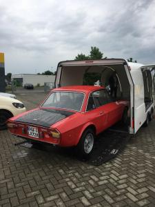

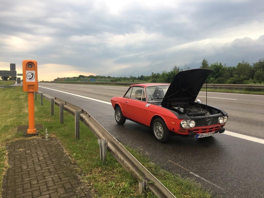

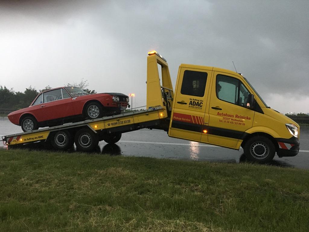

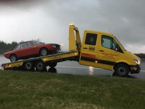

So, jetzt ist es wohl soweit.
Nachdem wir mit dem Lancia problemlos zur Mille Miglia in Italien waren, hatten wir letztes Wochenende unsere erste Panne auf dem Weg nach Berlin zum Jahrestreffen der Lancia Fulvia/Flavia IG.
Nach ca 350km problemloser Autobahnfahrt mit gemütlichen 130km/h schwankte die Temperaturanzeige im Sekunden Takt zwischen 40 / 70 & 90 Grad und zurück. Nach kurzer Überlegung ging ich davon aus, dass es sich hier nur um einen Defekt der Temperaturanzeige handeln kann - und bin erst mal weitergefahren......
Klare Fehleinschätzung der Situation!
Nach ein paar weiteren Kilometern: ein komisches Geräusch. Ich bin dann gleich auf die Kupplung und habe auf den Standstreifen ausrollen lassen. Während dessen ging dann auch der Motor aus.
Ich vermute mal, das war das Ende der Zylinderkopfdichtung........
Gott sei Dank: ADAC Plus Mitglied O:-)
Der Lancia ist dann nicht mehr angesprungen und musste mit der Winde hoch gezogen werden..... :cry:
der ADAC hätte mir den Lancia nach 7-10 Arbeitstagen per Sammeltransport nach Hause gebracht, solange wollte ich nicht warten. Also am Montag selbst mit dem Trailer abgeholt.....
Damit auch ja nichts schief geht, hat die Chefin das Kommando an der elektrischen Seilwinde selbst übernommen..... :wink2:
In den nächsten Tagen werden wir den Lancia mal auf die Hebebühne nehmen. Bericht folgt........
