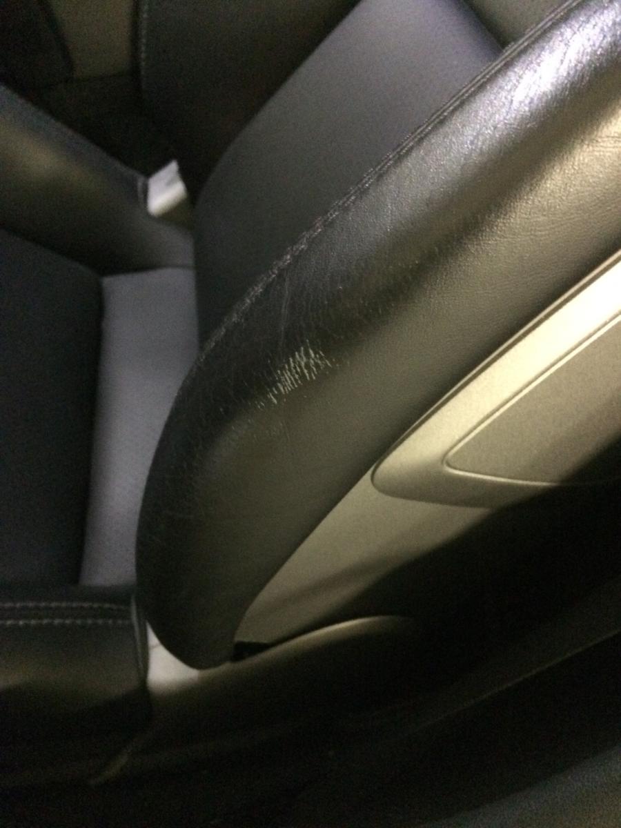

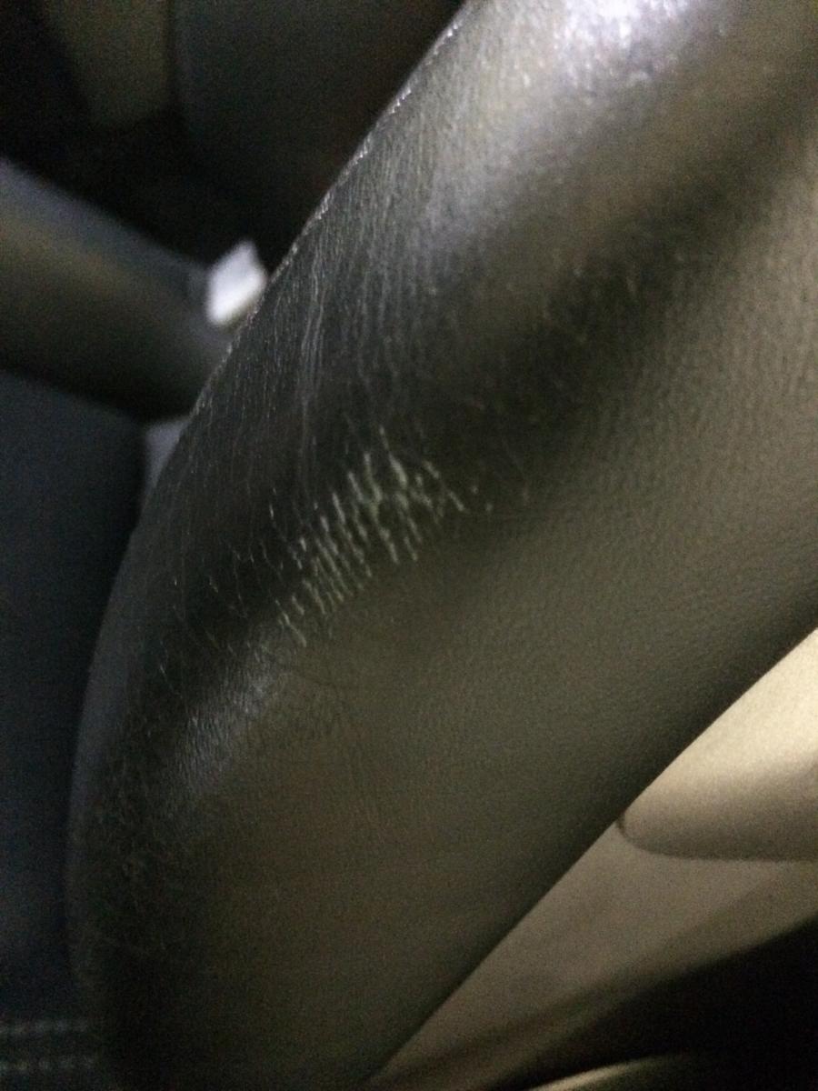

Hallo zusammen, heute morgen musste ich feststellen dass bei meinem 991.1 am Fahrersitz Einstiegsseite linke "Lederbahn" das Leder ca. 3cm lang eine abgewetzte Stelle aufweist. Und das obwohl ich stets um- und vorsichtig mit dem Wagen insbesondere beim Ein- und Aussteigen umgehe. Offenbar hat Porsche den Qualitätsstandard des Leders gesenkt, denn sowas ist ein No Go. Sehr ärgerlich. Was kann man hier tun, gibt es vielleicht sowas wie einen empfehlenswerten "Lederdoktor" der die Stelle aufbereiten kann?
Bei www.lederzentrum.de kannst Du für fast jede Lederfarbe die passende Farbe bestellen und das Leder wieder auffrischen.

Bei einem so teuren und hochwertigen Fahrzeug würde ich zu einen Sattler gehen und jenen beauftragen, dass er die Wange nachfärbt.
Bei meinen günstigen Fahrzeugen färbe ich öfter selbst das Leder nach und führe kleinere Reparaturen durch, was mir mit der vielen Übung inzwischen auch gut gelingt; wenn alles klappt, dann ist das auch haltbar ... hin und wieder sind aber Ausreisser mit dabei und bei einem 70tsd+ Fahrzeug würde ich so etwas nicht wagen.

na das ist ja nichts tragisches, ist ja nur minimal abgeschürft. Da würde ich mir die passende Farbe besorgen und das nachfärben.
Danke. Denke aber schon, dass da die Qualität nicht stimmt.

Das sieht für mich nicht abgescheuert aus, sondern als wenn das Leder dort brüchig ist. Bin aber kein Experte..

Und ich würde dem Lederzentrum die Bilder zusenden mit der Bitte einer Einschätzung, was die Ursache sein könnte.

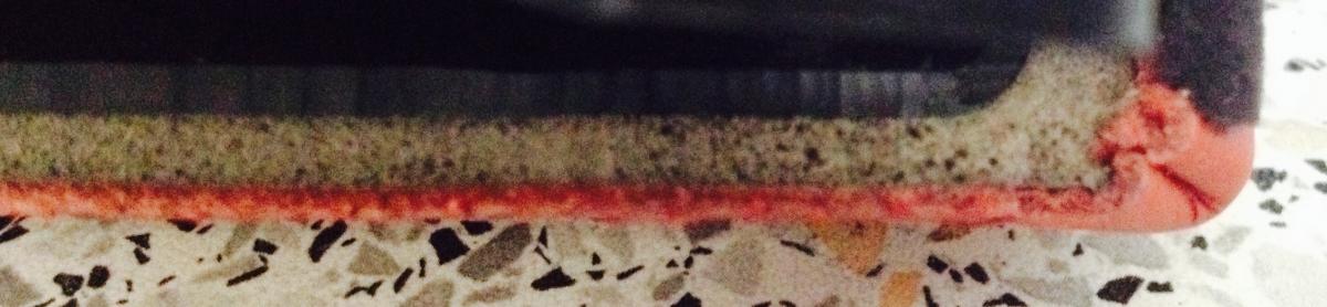

Wenn du durchgefärbtes Leder durchschneidest siehst Du an der Schnittstelle durchgehend die Lederfarbe. Nicht durchgefärbtes Leder ist dann nur in der obersten Schicht gefärbt, und dort siehst Du dann sobald es mal etwas brüchig oder abgewetzt ist die helleren unteren Schichten vorblitzen.
Anbei ein Bild - das ist von einem Handschuhfachdeckel (ausgebaut, die Stelle sieht man sonst nicht) und somit recht dünnes Material. Das ist noch relativ natürliches Leder, meist wird man im Seitenanschnitt noch eine dünne, fast folienartige Schicht direkt unter der Materialoberfläche sehen, da ist dann gespachtelt und lackiert. Nicht durchgefärbtes Leder ist dann unter dieser Schicht in einer anderen Farbe - kann sehr hell sein je nachdem wieviel gebleicht wurde.
