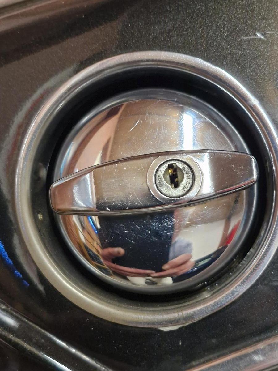

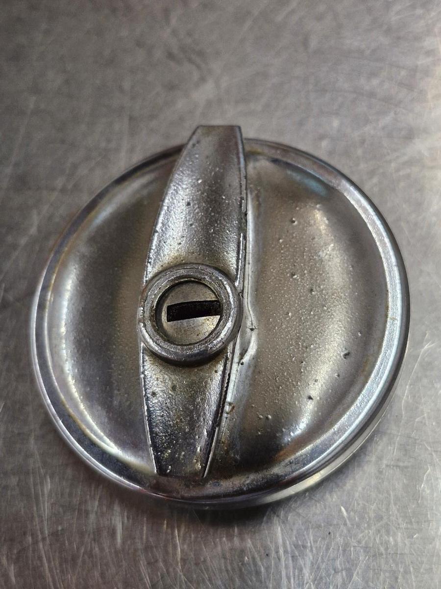

Gehört im weitesten Sinne auch hierhin. Tankdeckel alt und neu (beide FAAB). Der neue sieht schon etwas besser aus.

Ein paar zusätzliche Anmerkungen. Der neue Tankdeckel wurde für viel Geld gekauft, da er speziell als passend für den Jarama (und kein anderes Auto) beworben wurde. Allerdings passte er weder mechanisch gut noch technisch.
Laut einer handschriftlichen Notiz auf der Verpackung war der neue Tankdeckel für einen Ford Taunus bestimmt. Ein Bastler hatte versucht, den Tankdeckel mit grobmotorischer Bearbeitung der Verriegelungsscheibe an einen Jarama-Tankstutzen anzupassen. Es sei angemerkt, dass es in den 60er und 70er Jahren zahlreiche Varianten von Tankstutzen gab (mehr als 100 verschiedene, wenn ich mich recht erinnere) und FAAB speziell für alle diese verschiedenen Tankstutzen abschließbare Deckel hergestellt hatte.
Ich habe den Deckel mechanisch passend gemacht, indem ich die vermurkste Verriegelungsscheibe gegen die meines alten Deckels ausgetauscht habe (muss man ausstiften). Das technische Problem war, dass ich gerade noch rechtzeitig bemerkte, dass der neue Deckel nicht belüftet war (siehe Foto oben), während der Jarama einen belüfteten Deckel benötigt. Der neue Deckel war übrigens als belüftet beworben worden ... Dies habe ich dadurch gelöst, dass ich ein kleines Segment aus der Gummidichtung herausgeschnitten habe. Die Dichtung mußte ich übrigens auch selbst neu herstellen, denn die mitgelieferte Dichtung war viel zu dünn ...
Die Verwendung eines nicht belüfteten Deckels hätte irgendwann zu rätselhaftem Stottern des Motors wegen Abmagerung geführt, und es ist sogar bekannt, dass Tanks aufgrund des Unterdrucks darin kollabieren können.
Dies zeigt, dass bei den ollen Lambos sehr viel Wert auf alle Details gelegt werden muss. Angeblich "Passendes" passt meistens nämlich nicht, gilt übrigens auch für seitens des Werkes gelieferte Teile. Selbst so etwas scheinbar simples, wie belüfteter/unbelüfteter Tankdeckel, kann durchaus relevant werden und Folgeschäden nach sich ziehen.

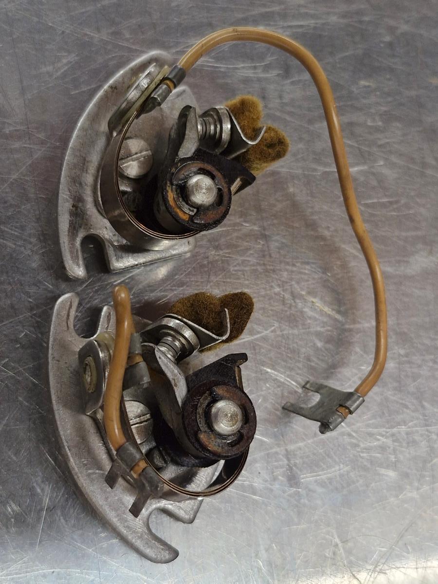

Wo wir schon bei dem Thema sind. Ich halte ja an der originalen Kontaktzündung fest. "Passende" Kontakte gibts neu zu kaufen, sie können auch problemlos montiert werden (die mindere Qualität der elektrischen Kontaktflächen mag hier nicht diskutiert werden).
Allerdings haben die originalen Kontakte Schmierfilze, mit denen die Nocken der Verteilerwelle geschmiert werden. Bei der Wartung gehört hierauf auch ein Tropfen Öl. Ohne diese Schmierung läuft der Arm der Kontakte, der auf der Verteilerwelle läuft recht schnell ab (ist Pertinax), mit der Folge, dass der Kontaktabstand und somit der Schließwinkel immer kleiner wird, bis der Motor schließlich nicht mehr läuft (wenn man nicht rechtzeitig nachjustiert).
Ohne diese Schmierfilze kann man sich mit sogenanntem Verteilerfett (Bosch Ft1v4) behelfen, das man (sparsam) auf die Nocken gibt.
Hier ein Foto, wie diese Kontakte original auszusehen haben (4 Stück im Verteiler, zwei mit langen Anschlüssen, zwei mit kurzen Anschlüssen).

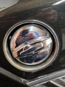

Ich habe jetzt einen perfekt passenden (also ohne "Umarbeiten") new old stock FAAB Tankdeckel gefunden, zudem belüftet. Es passt FAAB B 350. Der war angeblich für Toyota, Anfang der 70er.
Für 1/6 (sic!) des Preises des o.g. nicht passenden (passend für Ford Taunus, wie sich herausgestellt hatte) Deckels vom Vereinsspezi. Und auch noch mit Abdeckung für das Schlüsselloch. :)
