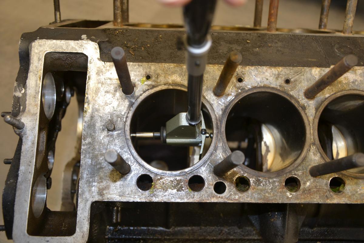

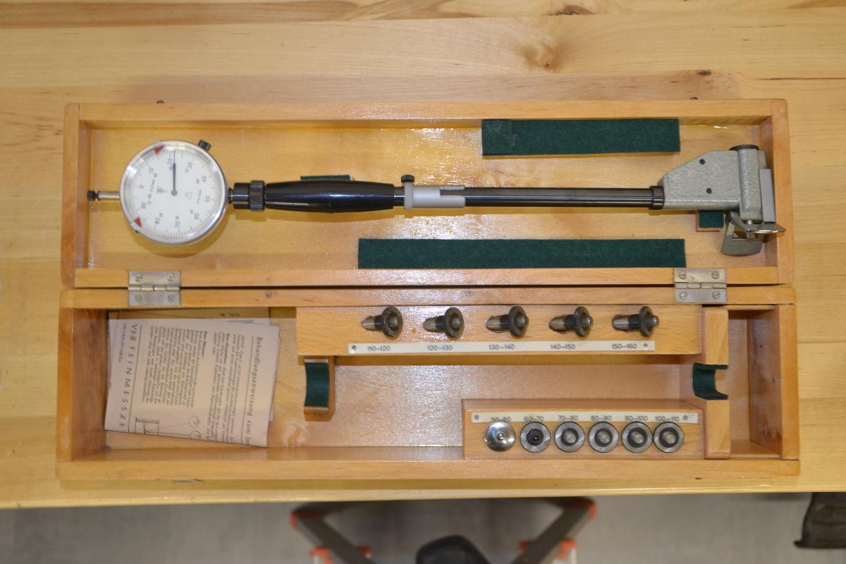

die Buchsen sind drin geblieben, da eine Vermessung weder eine nennenswerte Konizität noch eine nennenswerte Ovalität ergab. Auch der Überstand über das closed deck lag bei allen Zylindern im grünen Bereich.

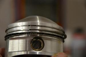

Die Kolben waren nach dem Putzen (nur Benzin und Aceton, nichts Abrasives) ebenfalls in praktisch neuwertigem Zustand, Foto finde ich gerade nicht. Lediglich die Nuten für die Ringe mußten mit zahnärztlichen Instrumenten von Ablagerungen befreit werden.

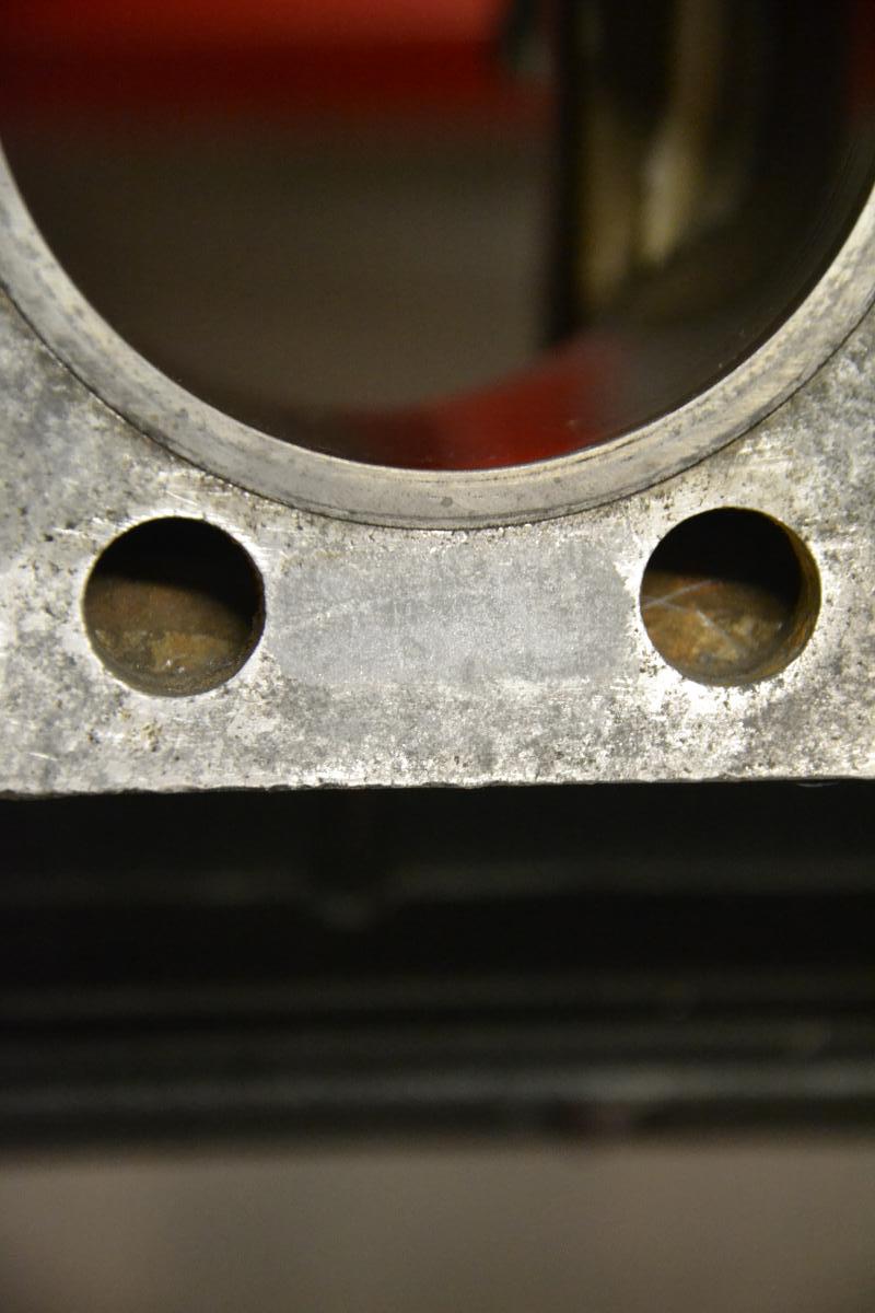

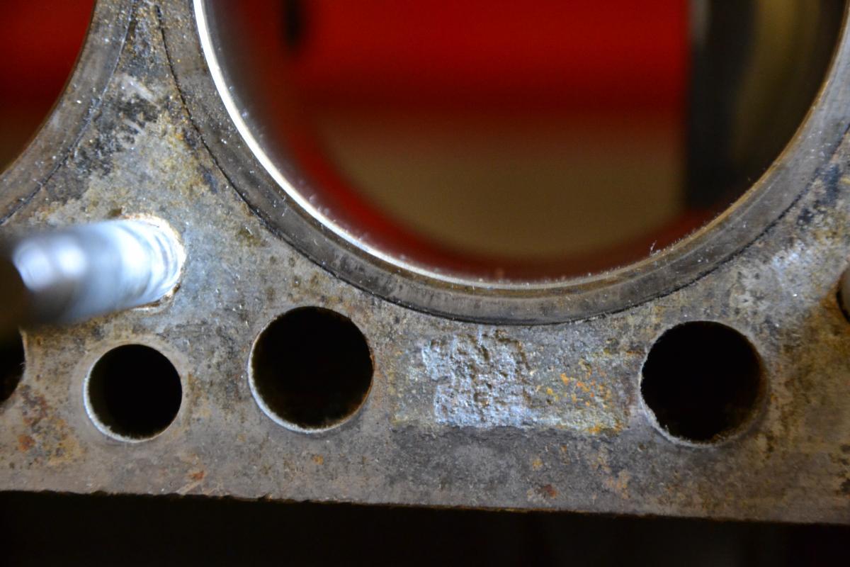

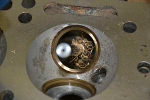

Vorher (beispielhafte Stelle):
Nachher:

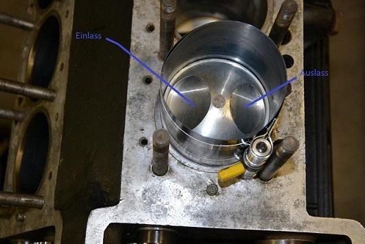

Hier doch noch ein Kolbenfoto gefunden, vom Einbau. Das ist kein neuer Kolben!

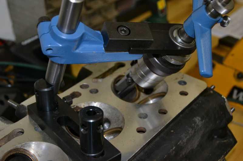

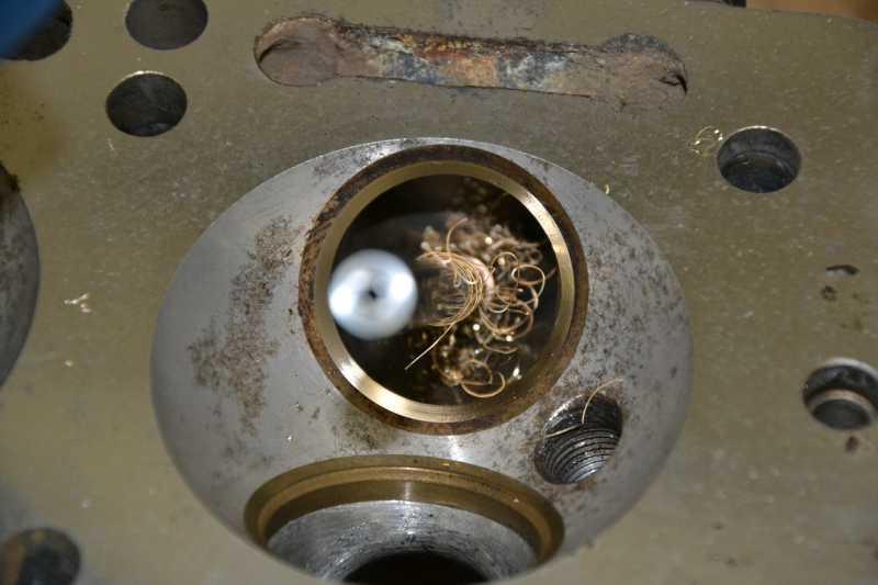

die vorhandenen Bronze-Ventilsitze "gehungert",

damit wird wohl die Maschine der Firma Hunger gemeint sein, mit der die Ventilsitze gefräst wurde...?
Ah, dann nix mit verkleinern. :D  Danke.
Früher war "Hungern" ein bekannter Begriff, es bezeichnete die Ventilsitzbearbeitungen mit einer handbetriebenen Drehmaschine der Firma Hunger speziell für eingebaute Ventilsitze. Hatte ich mir vor Jahren direkt vom Hersteller als Neuteil besorgt. Ob es das Gerät heute noch neu zu kaufen gibt, keine Ahnung. Beim Drehen erfolgt automatisch ein minimaler Vorschub des Drehstahles entlang der Ventilsitzebene.
Nach dem Drehen der Ventilsitzfläche ist keine Nachbearbeitung, insbesondere kein Einschleifen der Ventile, nötig. Diese "modernen" Ventilsitzfräser für den DIJ Bereich kann man dagegen alle in die Tonne treten.
vor 1 Stunde schrieb Jarama:
Nachher:
Dafür wurde übrigens dieses Material verwendet: https://diamant-polymer.de/produkte/plasticmetal/
Wird im professionellen Bereich, Gießereien, zur Korrektur von Gußfehlern (Neuteile) eingesetzt.

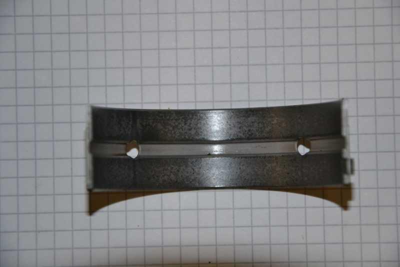

Hier noch ein beispielhaftes Foto einer alten Lagerschale (Hauptlager). Keinerlei Laufspuren, wirklich erstaunlich wenig Verschleiß, auch hier.

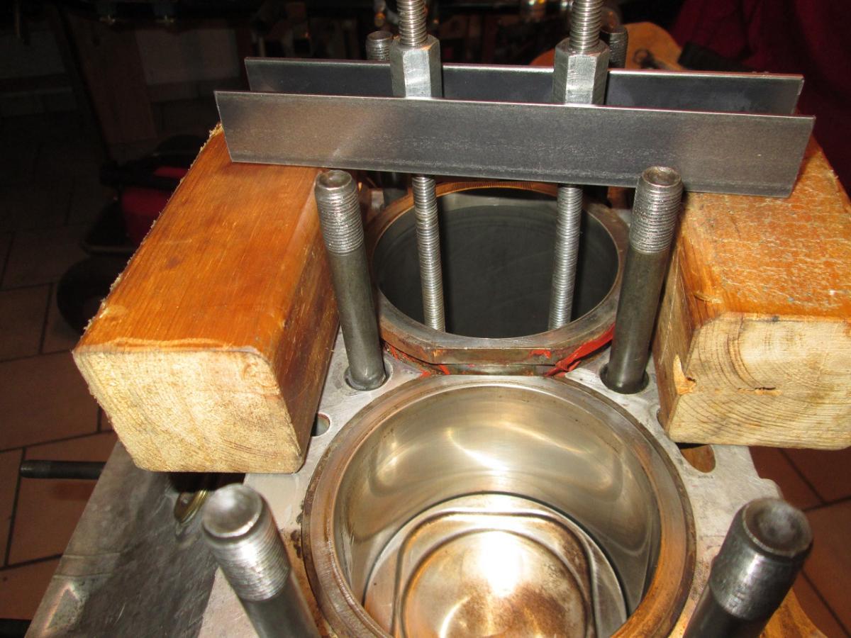

Bin gerade an einem alten 348 Motor am schrauben, bei dem eine Buchse ziemlich am Ende ist. Die muss jedenfalls raus und auch wieder rein, das natürlich möglichst "schonend".

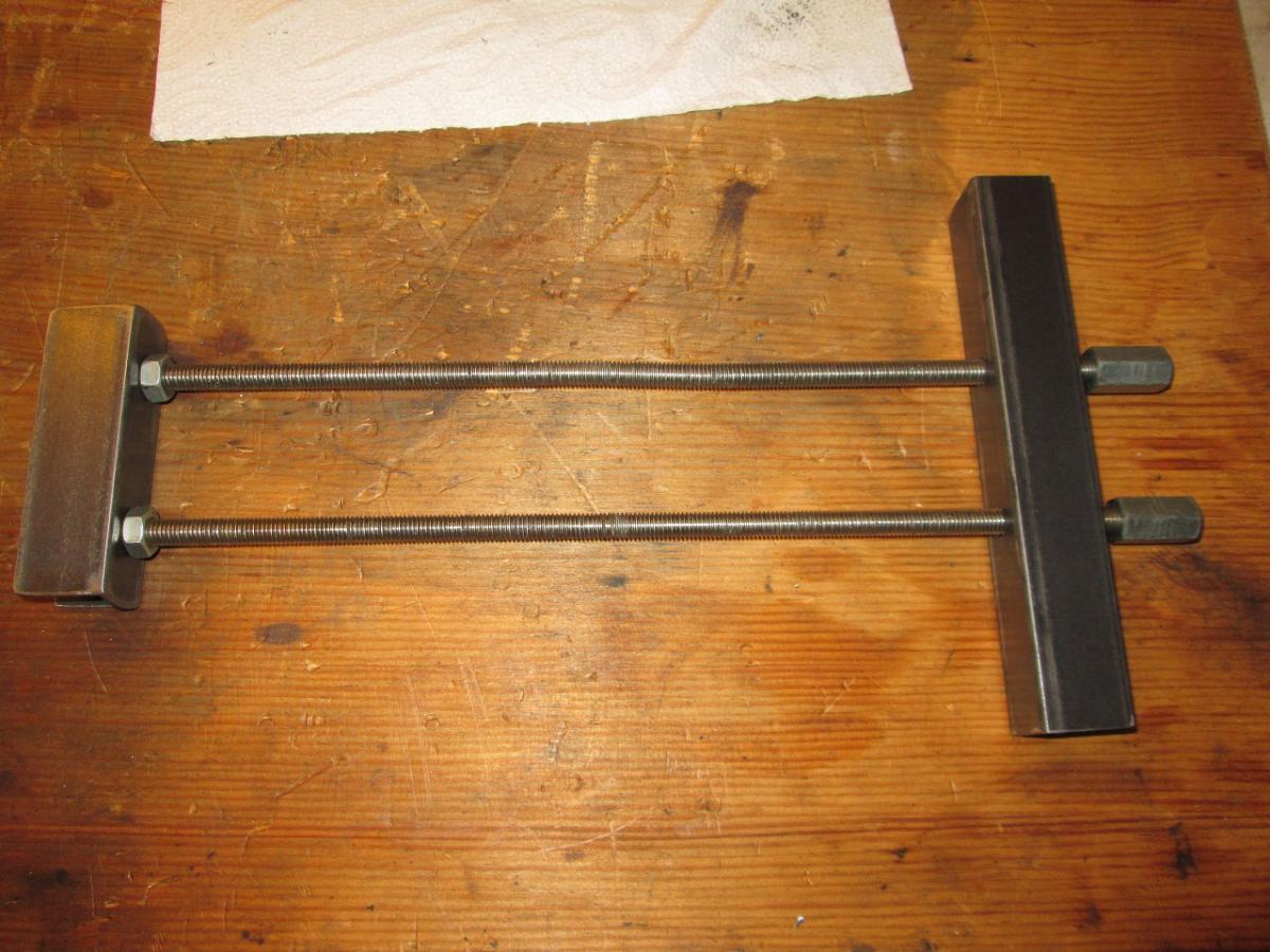

Da baust Du Dir am besten zum Ausbau einen Auszieher, der am unteren Bund innen angreift und sich oben auf dem Block direkt neben der Buchse aufstützt. Zum Einbau die Buchse kühlen, beispielsweise mit Trockeneis. Und dann zügig (!) rein damit.

vor 36 Minuten schrieb Jarama:
...genau so habe ich das auch angedacht. Alternativ könnte man für die Abstützung oben evtl. auch die ZK-Stehbolzen verwenden, um die ZK-Dichtfläche zu schonen.:confused: Mal sehen...
Gruß, Georg
vor 10 Minuten schrieb GeorgW:
Natürlich sollte die Aufstützfläche möglichst groß sein, um den Flächendruck klein zu halten. Unterlegen von Flachstahl wird sich empfehlen, je nach Konstruktion des "Ausziehers" bzw. dessen Stützarme. Oder besser eine "Brille" aus einem hinreichend dicken Flachstahl (sozusagen ein "Fake Zylinderkopf") verwenden, die direkt um dem oberen Bund der Buchse umläuft. Dann kann eigentlich nichts schief gehen.
Die Stehbolzen würde ich zur Abstützung eher nicht nehmen wollen.

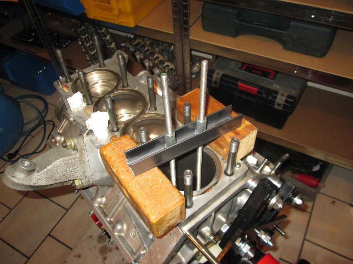

...hab mir aus ein paar Resten jetzt was passendes zusammengebastelt und Holzklötze untergelegt. Unten sind an den Rändern Nuten eingefräst damit da nichts abrutscht o.ä. Hat auf Anhieb super geklappt, Buchse ist raus.
IMG_3290.thumb.JPG.71e2eb169617078cd56759eb00494c65.JPGIMG_3293.thumb.JPG.acce6bb70877a890ff559931df7275b8.JPGIMG_3295.thumb.JPG.69790e2392e196d71900c0bc8c845db4.JPG

Top! :)
Ist am Fuß der Buchse im Block ein O-Ring montiert? Ich vermute ja. Dann kann dort ja ein "Upgrad" erfolgen, nämlich ein neuer O-Ring aus FKM ("Viton").
Und beim Einbau der neuen Buchse unbedingt auf korrekten Überstand des oberen Buchsenrandes über dem Deck achten, da geht es um weniger als 1/10 mm bei der Präzision. Und vor (!) dem Einbau die neue Buchse auf die exakt richtige Länge prüfen, man hat schon Pferde ko.... sehen ...
Beste Grüße, Bernhard
Ja, da ist eine Art O-Ring drin, allerdings mit quadratischem Querschnitt. Interessant finde ich auch den Farbunterschied der Laufflächen der Buchsen, auf den (Blitzlicht-) Bildern erscheint die Lauffläche der abgenutzten Buchse dunkel-grau matt ggü. dem Spiegelglanz der anderen Buchsen, das war mit bloßem Auge gar nicht so eindeutig zu sehen.
