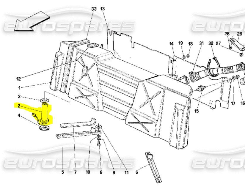

Hallo Georg,
du meinst wohl dieses Teil:
Bild (Quelle: Eurospares)
Hast du auch wirklich Kontakte überprüft bzw. zumindest neu gesteckt ?
Paul

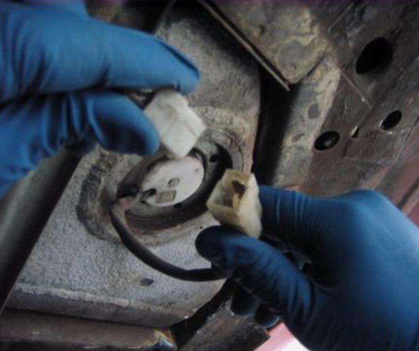

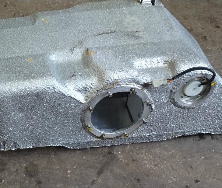

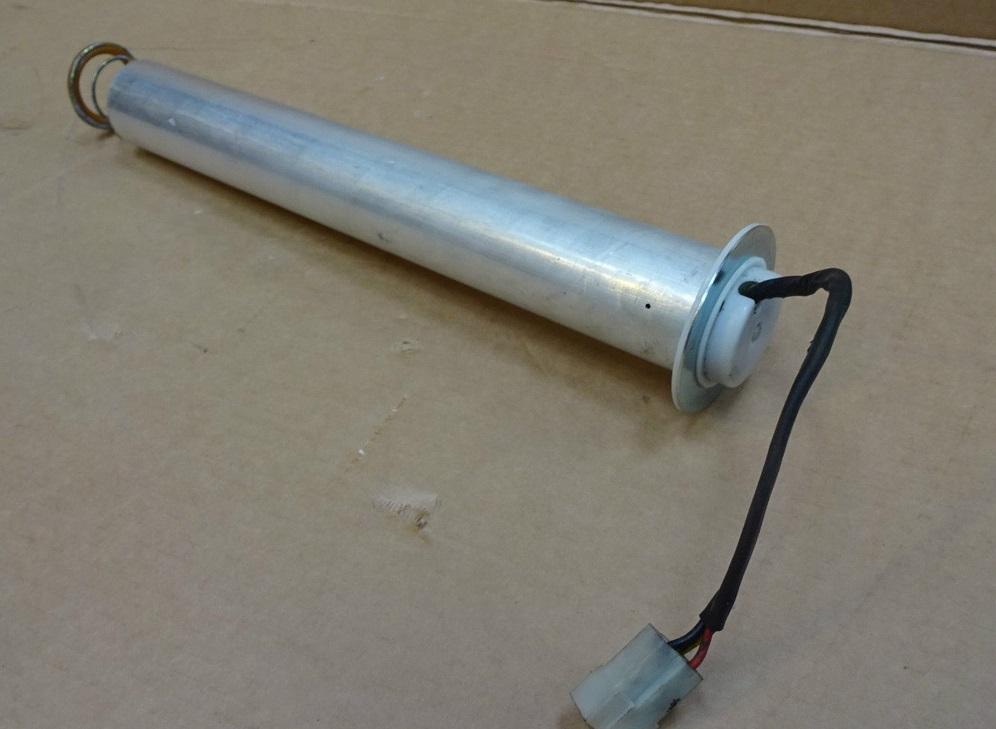

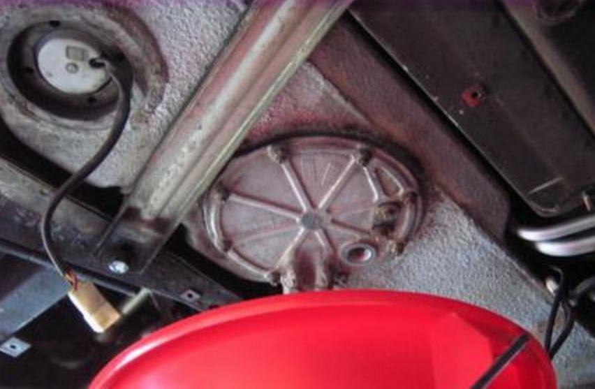

...danke für die Antworten. Unters Auto gelegt habe ich mich zugegebenerweise noch nicht, denke dazu sollte man den Tank auch soweit wie möglich leerfahren? Nach der Zeichnung von Eurospares sieht es so aus, als könnte man das Teil nach Lösen einer Ringmutter nach unten rausziehen, in der Bucht habe ich die folgenden Bilder gefunden, bei denen ich mich frage wie das gehen soll?
Der Tankgeber ist laut Eurospares Referenz nur mit dem vom 355 identisch, der vom 512 scheint ähnlich, aber ein anderer zu sein...? Lies der sich denn problemlos nach unten ausbauen?
Holgi, sieht deiner auch so aus und ist daran irgendwie die Art und Weise der Befestigung erkennbar ?

Folgende Teile (bei meinem 348ts):
146648 Tankgeber Pos. 2 auf obigem Bild
154802 Dichtung Pos. 3 auf obigem Bild
Ich hoffe, das hilft dir.:-))!

Wenn der Geber tatsächlich nach unten entnommen wird, dann sind die 4 Löcher oben auf dem Foto keine Schraubenlöcher, sondern dienen zum Ansetzen eines Werkzeugs, und diese Art Scheibe mit den 4 Löchern drin ist dann die Ringmutter? :-o:???:
Gruß, Georg
Pos. 4 auf der Explosionszeichnung ist die Ringmutter. Die hält den Tankgeber.

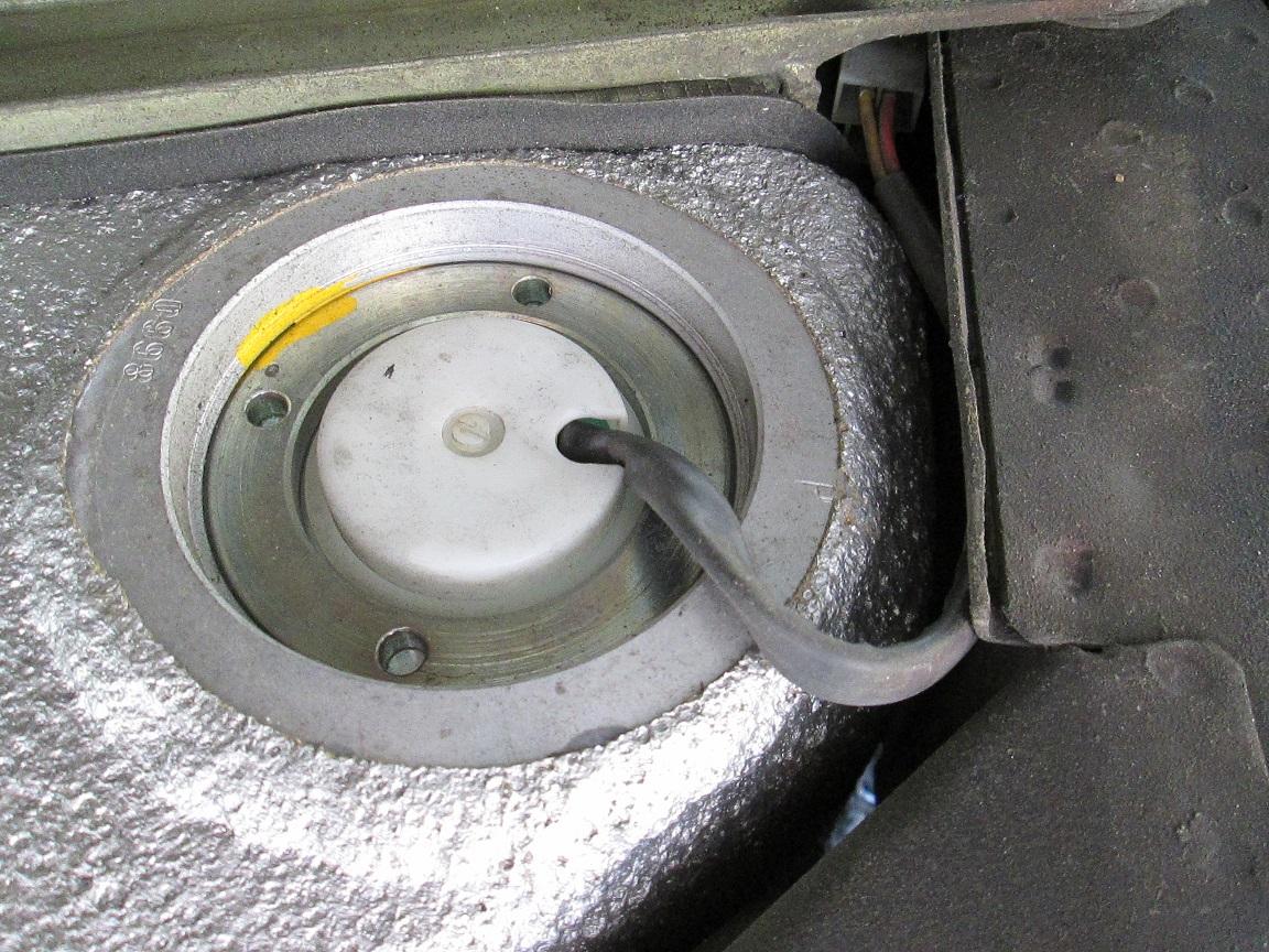

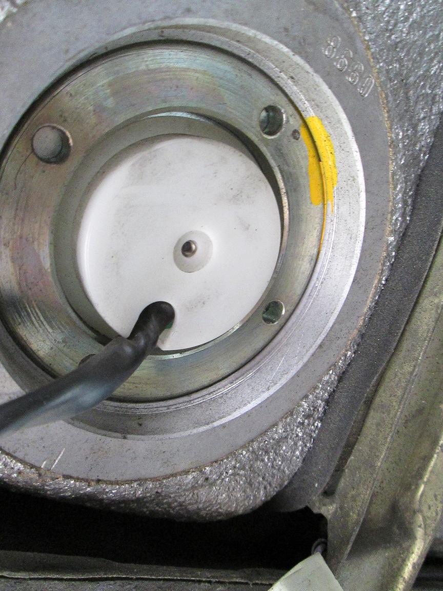

heute hatte ich mal Zeit mich unters Auto zu legen und mir die ganze Sache anzusehen:
Zunächst mal beträgt der Lochkreis dieser Mutter ca. 65mm, die Löcher selbst haben ca. 6,2mm Durchmesser. Die kleine Plastikschraube in der Mitte habe ich rausgedreht in der Hoffnung, daraufhin den Deckel abnehmen zu können und an die Lötstellen dranzukommen, leider war der Deckel dann immer noch fest. Kann es sein, dass der Deckel noch einen Rand hat, der auch unter der Mutter eingeklemmt ist? Oder muss man den irgendwie abhebeln?
Auf jeden Fall hab´ ich den Deckel nicht abbekommen, wollte das aber auch nicht gewaltsam versuchen... Zu allem Überfluss ließ sich die Schraube hinterher auch nicht wieder reindrehen, warum auch immer.
Die Kontakte an der Steckverbindung habe ich mir dann auch vorgenommen, sahen zwar gut aus, trotzdem gereinigt und mit Kontaktspray behandelt. Leider hat das alles wohl nichts gebracht, denn bei der anschließenden Testfahrt hat die Tanknadel wieder die gleichen nervösen Zuckungen bekommen. So wie´s aussieht komme ich wohl nicht darum herum den Geber auszubauen, es sei denn, jemand hat noch eine Idee...?
Gruß, Georg

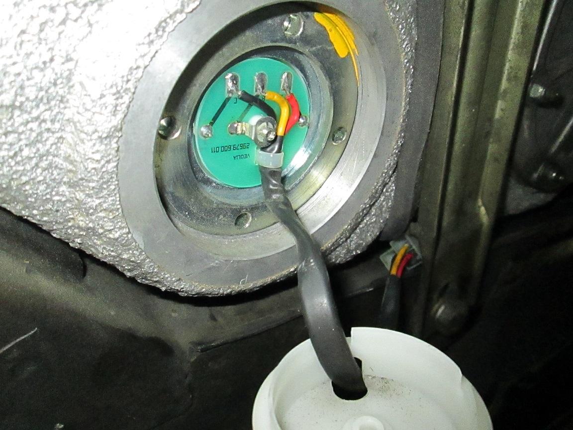

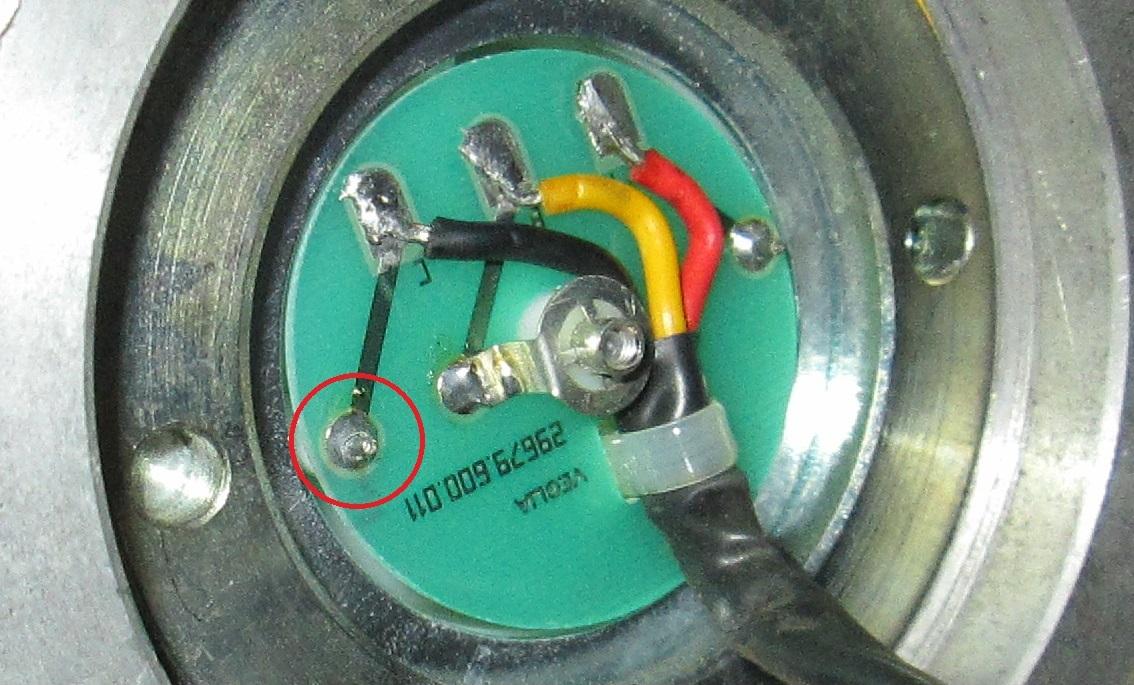

heute habe ich nochmal einen neuen Anlauf gestartet und habe es auch geschafft, den Deckel mit sanfter Gewalt abzuhebeln. Der rastet an den Rändern wohl an der Platine ein saß daher etwas fest, war letzlich aber kein Problem und der Deckel ist dabei auch heile geblieben.
Die Lotanschlüsse der Kabel sahen eigentlich gut aus, aber die beiden anderen Anschlüsse zu den Innereien machten einen etwas porösen Eindruck, speziell bei dem linken Anschluss schien die Lötstelle gebrochen zu sein:
Habe dann alles nachgelötet, Deckel wieder drauf usw. und eine kleine Runde gedreht: keine Auffälligkeiten. Die Tanknadel ist jetzt auch wieder komplett ruhig, vorher zitterte sie auch im Normalzustand ganz minimal hin und her. Ist zwar für einen endgültigen Befund noch etwas zu früh, aber vermutlich war diese Lötstelle genau das Problem, sowas gibt´s bei Relais ja auch öfter mal. Ich bin jedenfalls optimistisch.:-))!
Schöne Grüße, Georg
