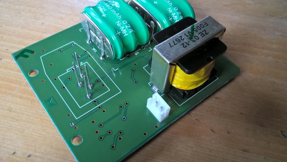

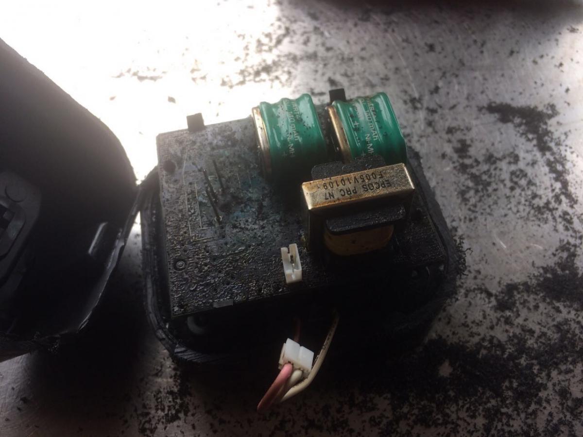

So sieht sie aus wenn nix mehr geht. ?
Nach 12 Jahren muß jedoch nicht alles schlecht aussehen...

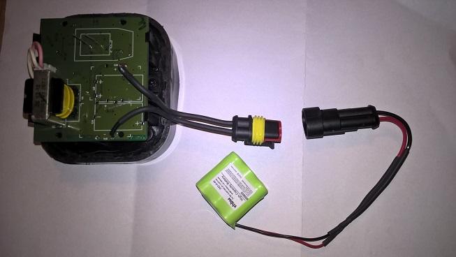

Da ich meine Sirene zur Kontrolle öffnete, habe ich gleich den Akku nach außen verlegt....
Bei meinem 360 hatte ich nach 3.000km eine Alarmanlage, die gerne immer dann ansprang, wenn ich es nicht brauchen konnte.

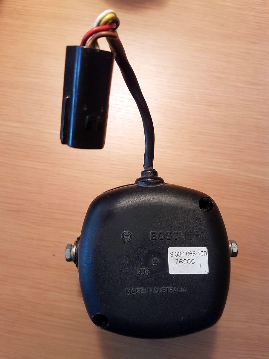

Dabei ist dann auch mal die Elektrik komplett ausgestiegen. Die Platine war zu mindestens 30%  benetzt mit Batterieflüssigkeit. Dann die Bosch Alarm Anlage vom Opel Frontera rein, bei eBay 15€ zzgl. Versand. Alles gut danach ?
Die LED ging aus nach Einbau der Opel Frontera Sirene?
Also alle Geschichten ueber eine "Baugleiche" Sirene welche ich auf FCHAT und Co. gelesen hatte endeten alle damit das der Stecker passt, die LED wieder ausgeht und die Sirene im wortwoertlich nicht einen Piep mehr von sich gab. Auch im Falle der Faelle bleibt das Ding dann stumm.
