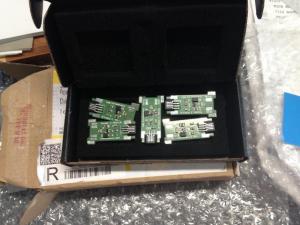

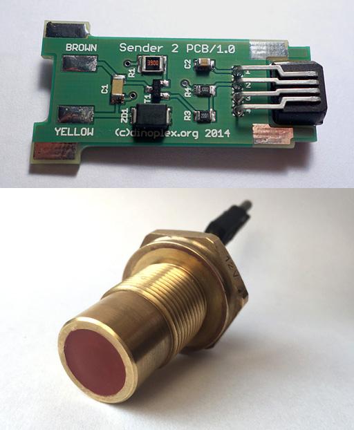

ich hatte von der ersten Serie ca. 20 Stück gebaut, davon sind die ersten 4-5 seit einem Jahr ohne Ausfall im Einsatz. Sollte also problemlos funktionieren als Ersatz. Die dafür verwendeten Komponenten sind alle Automotive zertifiziert.
Für den Umbau muss man die alte Platine entfernen und die neue mit PU eingiessen. Wenn die Platinen jemand kommerziell produzieren möchte, kann er das gerne tun solange er den Hinweis auf www.dinoplex.org beibehält.
Ausfall der Tachonadel wie von Zita beschrieben, bei der Typ 1 Elektronik häufig ein Defekt des Kalibriertrimmers (austauschen), der durch die Erwärmung zum tragen kommt. Bei der Typ 2 Elektronik gibt es solche Effekte, wenn der Hallsensor unten im Tachoantrieb oder das RCA IC defekt ist. Das RCA IC gibt es leider nicht, ich hab aber eine Austauschplatine für den Typ 2 zu 95% fertig, ist leider immer ein (Frei)zeitproblem mit den Projekten.

Ein Ausfall vom Geber ist eine häufige Ursache (siehe dazu die Testmöglichkeiten auf der Dinoplex Website), ein Ausfall des RCA ICs oder des ZTX 753 Transistors auf der Tachoplatine (der den Tachomotor ansteuert)  ist aber auch nicht so selten, Verhältnis Geberdefekt/Tachodefekt ist nach meiner Erfahrung so 70%/30%.
Das RCA IC gibt es nicht mehr, wenn der Geber ok ist macht es aber Sinn den ZTX 753 (und den Treiber BC337-16) zu testen und geg. auszutauschen. Beide Bauteile sind problemlos zu bekommen und kosten zusammen ca einen Euro. 30% RCA IC und 10% Steuertransistor.
