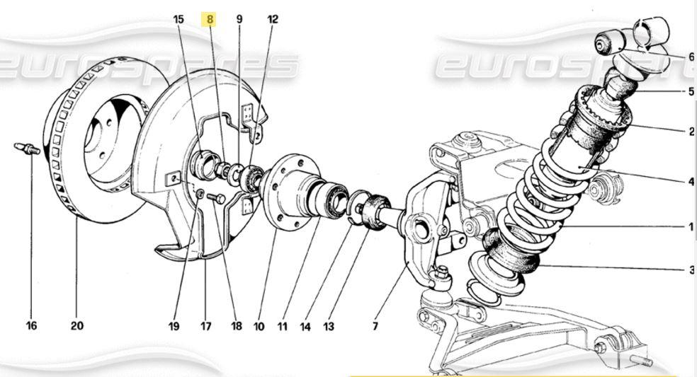

eine Minifrage für einen 308 GTSi US-Version. Kennt jemand das Anziehdrehmoment  für die Vorderachsmutter im Bild Nr. 8 ? Es ist wohl eine M18. Habe nur ein Workshop-Manual vom 308 QV, werde aber nicht schlau draus und möchte nicht das Lager abwürgen.
308_Anziehdrehmoment1.thumb.JPG.3b7e7808
Wollte die Frage erst beim aktuellen 348er-Thread dranhängen, passt ja aber nicht da hin.
Paul
das ist die Mutter (Sicherungsmutter) die direkt auf dem Lager sitzt (eine Seite Linksgwinde die andere Seite Rechtsgewinde). Mit der stellt man das Lagerspiel ein, deshalb gibt es da keine Angabe.
Das alte Spiel, anziehen mit Gefühl und drehen das es sich gerade frei dreht.
Meßbar ist noch das "Spiel" der Bremsscheibe, diese bewegt sich ganz leicht rein und raus, lt Handbuch 0,06 bis 0,1 mm,
mit der Meßuhr zumessen.
Viel Erfolg
Ulla
Man kann es auch so machen: Die Mutter so fest anziehen, dass man die dicke Beilage dahinter ( Nr.9 ) noch mit einen Schraubenzieher verschieben kann!!
Sollte nicht zu leicht und auch nicht sehr schwer zum verschieben gehen....
Gefühlssache eben....
Gruss
Hannes

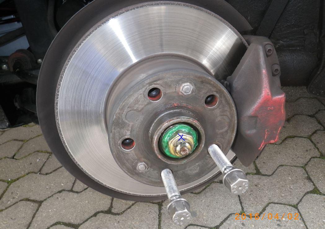

danke Ulla und Hannes. Um das Auto gestern wieder in die Garage zu fahren, habe ich es vor euren Beiträgen zunächst mal so gemacht: Mit Drehmoment angezogen, um im kalten Zustand zu schauen, wann sich die Bremsscheibe schwerer drehen lässt. Ab 50 Nm merkt man ein deutliches Abbremsen beim Drehen von Hand. Unter 30 Nm ist es sehr leichtgängig. Also 30 Nm und anschließend ganz wenig wieder aufgedreht als Spiel auch für den Warmzustand. Das habe ich aber nicht gemessen. Es war weniger als 1/10 Umdrehung der Mutter, geschätzt 10°..20°.  Wenn ich mir mal eure Werte oder das Vorgehen anschaue, ist das evtl. gar nicht weit weg vom Soll. Werde da aber nochmals dran gehen mit einer neuen Mutter, da ich die alte Mutter wieder benutzt und als Verdrehsicherung eingemeißelt habe.
Paul
um diese Mutter ging es. Habe nochmals 20° weiter geöffnet.

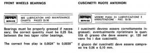

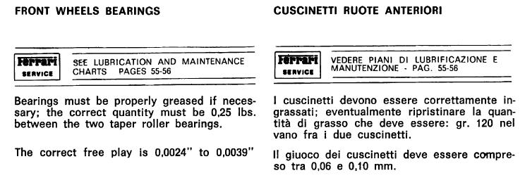

Am 31.3.2016 at 19:48 schrieb paul01:
es war einmal...:(
zu einer Zeit als der Herrenfahrer noch selbst Hand anlegte bei kleineren Unzulänglichkeiten oder eben das passende Personal beschäftigte bzw den "Schmiermaxen" dabei hatte...zu jener,leider, vergangenen Zeit ->
stand sowas noch in der Betriebsanleitung ! :-))!
im hiesigen Fall auf seite 86 der selbigen :D
570007c832dc5_308GTBiGTSiOwnersManualSei
ps."saugend" ist das magische Zauberwort bei sowas:wink:
Ich musste damals (40 Jahre her) die Mutter so weit festziehen, bis das ich die Unterlagsscheibe vor dem Lager noch ohne Kraftaufwand, mit einem Schraubendreher hin und her bewegen konnte.
Nm gab es damals wohl noch nicht...
