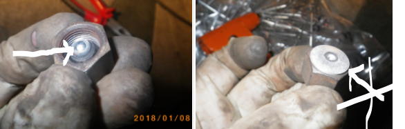

Edelstahl-Blindniete?
Sonst könnts bei Alu-Nieten und Hitze schnell undicht werden....
Edelstahl-Al-Blindniet. Nicht täuschen lassen. Die Dichtstelle ist nicht , wo man meinen könnte. Da bekommt man das auch mit Edelstahl-Edelstahl-Blindniet nicht dicht auf Dauer. Ansonsten ist das richtig, dass man allgemein im Abgasbereich mit Blindniete ein Problem hat.
Die Dichtstelle ist im linken Bild. Im rechten Bild ist keine Dichtwirkung auf Dauer möglich:
Paul

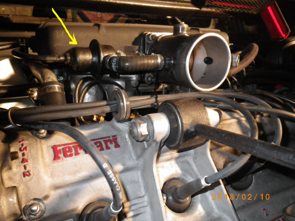

Es geht auch um das Gaswegnehmen und dabei Hängenbleiben. Mal folgende Überlegung:
Wenn man den Querschnitt in diesem Bypass vermindert auf einen festen Wert durch ein eingestecktes Rohr oder kleineren Schlauch. Dann hat das evtl. Einfluss auf das Verhalten da und macht das mehr konstant. Für den Fall, dass der Durchgangsquerschnitt nicht immer wiederholbar gleich ist.
Das ganze nur zur Fehlersuche. Danach zurück oder neues Ventil.
Paul
da Teil von dem Du sprichst ist der Unterdruckbegrenzer  -
dieser verhindert zu starkes abmagern wenn bei hohen Geschwindiglkeiten plötzlich das Gas komplett zurückgenommen wird
Hallo Michael,
das ist schon die Situation.
Wir hatten den in diesem Thread auf Seite 5 im statischen Test.

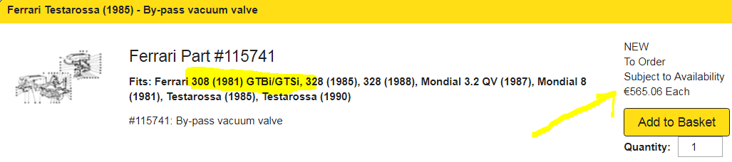

Der Unterdruckbegrenzer  (=Ventil) kann die Drosselklappe übergehen, also einen Bypass mit gemessener Luft erzeugen. Könnte nicht ein Verkleinern des max. Querschnitts die Hänger beeinflussen ? Also dann Hänger bei veränderter Drehzahl.
Es geht nur um Fehlersuche, also nicht um ein Verbessern, was hier bei funktionierenden Teilen sicher nicht möglich ist.
Paul

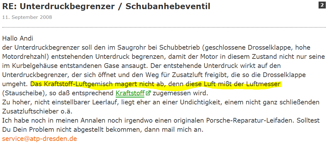

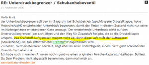

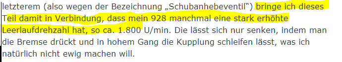

hier gerade etwas gefunden, das in den Gedankengang passt. Es geht dabei um einen Porsche 928 (Quelle: "Volker" und "Andi" in www.pff.de/porsche/index.php?thread/2678710-unterdruckbegrenzer-schubanhebeventil/ ):
Antwort:
Die Antwort nimmt zwar hier etwas Dampf raus und das Ganze wurde nicht weiter verfolgt, aber da ist einer gedanklich auf ähnlichem Trichter.
