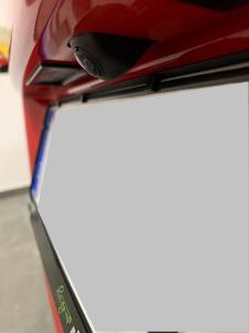

Ich habe an meinem 458 Spider eine Rückfahrkamera nachrüsten lassen. Sie sitzt oberhalb des Nummernschildes, sieht ziemlich dezent aus, gibt ein gutes Bild, wenn auch etwas schräg nach unten, aber da sieht man dann wenigstens die Gefahr für den Diffusor.
Original säße sie beim 458 ein paar mm höher oberhalb des Nummernschildes in einer kleinen Vertiefung. Beim 488 sitzt die Kamera im Original ja mittig im Diffusor in der formel-1-artigen Nebelleuchte. Aber auch beim 488 könnte man sie oberhalb des Nummernschildes anbringen. Mich jedenfalls stört meine Kamera optisch nicht.

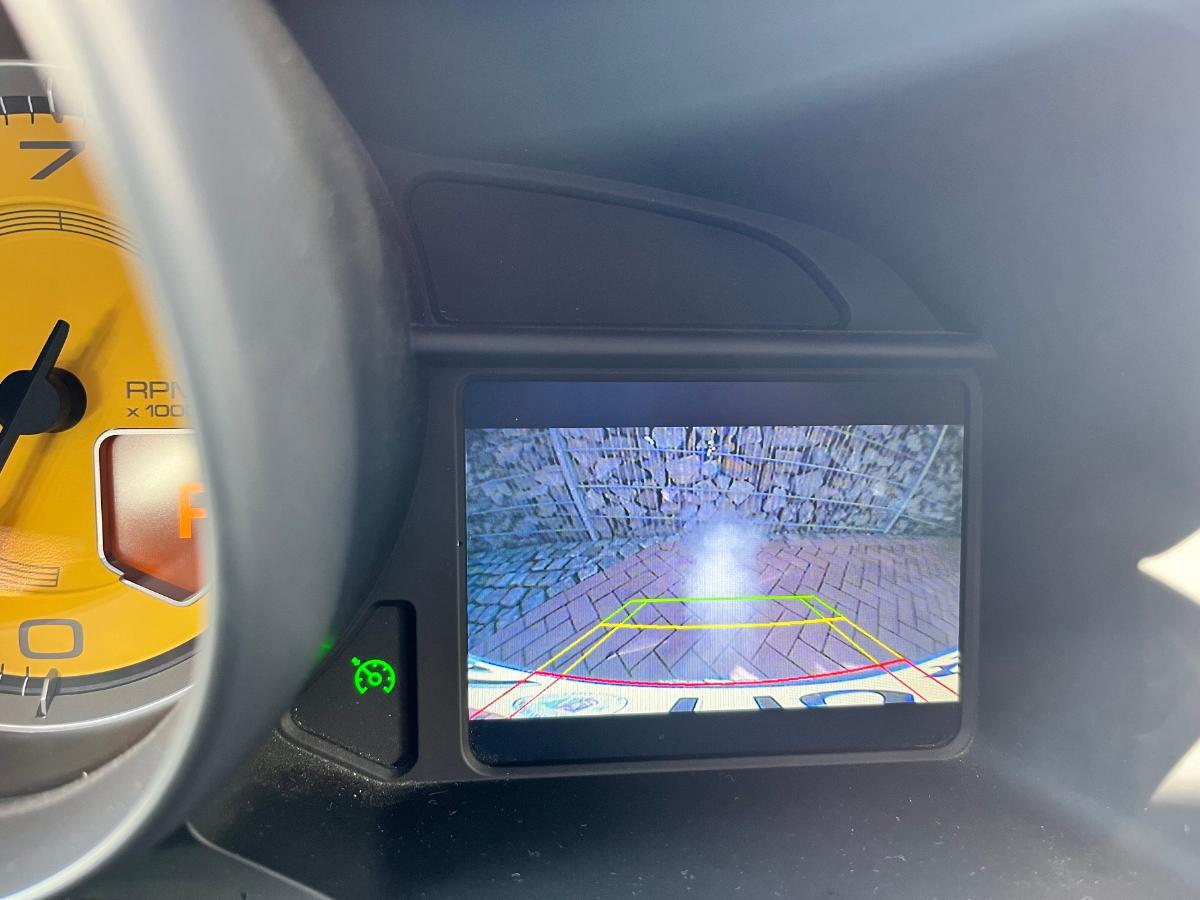

Die Kamera geht aufs Display rechts neben dem Drehzahlmesser, das Bild ist klein, aber gut sichtbar, und es hat Hilfslinien.

Hab heute leider wenig Zeit. Ich denke, ich drehe morgen mal ein Ründchen und dann kann ich auch ein Foto vom Display machen. Das funktoniert nur bei eingelegtem Rückwärtsgang und den kann man nur bei laufendem Motor einlegen. Den wiederum wollte ich nicht etxtra nur für ein Foto starten, sonst hätte ich das Foto schon längst gemacht und hier gepostet. Kommt, versprochen.

Hier wie versprochen
601415817_RckfahrkameraDisplay(1).thumb.JPG.06857c4079b8a4740637496996e6c596.JPG618490032_RckfahrkameraDisplay(2).thumb.JPG.c4fd96a946b205fac201277784d9360b.JPG
