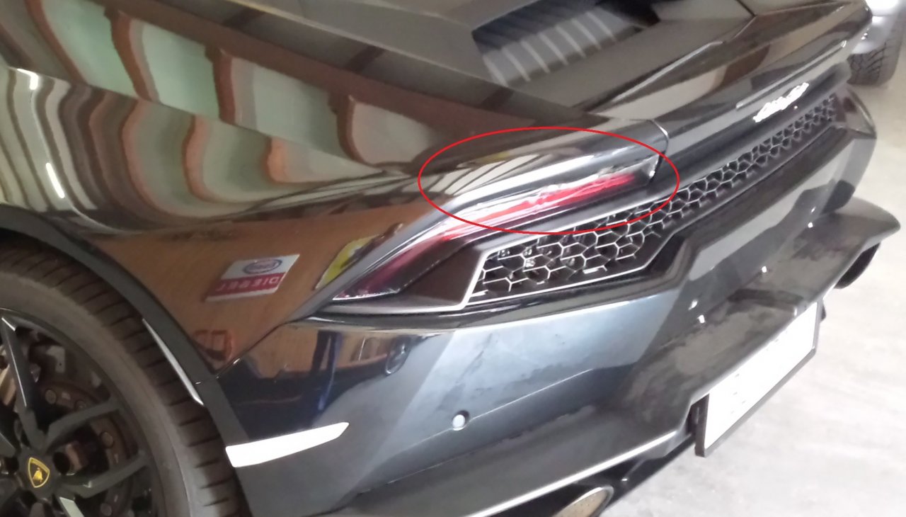

Hab leider kein besseres Bild..
Ich kann dazu leider nichts sagen. Aber sieht schon übel aus.

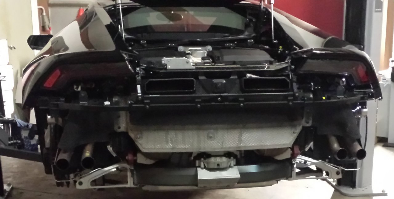

Jo klar kein Problem,
mir ist bei dies ähnlich schon beim ersten Huracan aufgefallen.
Beim demontieren der Heckstoßstange, habe ich festgestellt, dass die Rückleuchten stark rissig waren! Was bei einer Laufleistung von 200km im Originalzustand und dieser Preisklasse nicht sein kann. Auch wenn der Besitzer dies wohl nie merken oder feststellen wird solange die risse nicht weiter wachsen bzw. tiefer werden sodass Feuchtigkeit hinein gelangt. Trotzdem ist die Qualität wohl nicht so berauschend oder schlichtweg es wurde übersehen bei der Endkontrolle (wir sind alle nur Menschen, oder ich so pingelig)
Beim zweiten Umbau war es noch gravierender. Der Kunde kam aus der Schweiz und stand hier im Stau. Ich denke er hat davor gut geballert und kam dann in den langen Stau, was jedoch dieses Problem nicht verursachen dürfte, es sollte die Fahrcharakteristik dabei sowieso keine Rolle spielen dürfen!
Die Rückleuchten waren richtig geschmolzen von oben her. Ich denke die Hitze der originalen Auspuffanlage hat sich im Stillstand/STOPNGO so dermaßen unter der Karosserie und Rückleuchte gestaut das dort das Rücklicht begann zu schmelzen, sich zu verformen und halt diese Blasenbildung im Kunststoff-was auf ein paar GRAD °C hinweist.
Ich denke diese Hitzeleitbleche direkt unter dem Rücklicht leiten bei der Hitzeentwicklung evtl. einen zu großen Anteil der wärme hinter das Rücklicht, wo sich diese dan an der Karosserie staut.
Danach wurde eine neue Abgasanlage von uns verbaut und ein wenig die Kennfelder optimiert um die Aventadoris zu ärgern ;D späßle....gehört nicht zum Thema.
Durch die neue Abgasanlage welche nicht nur leichter/kompakt.....will hier keien Werbung machen..
Aufjedenfall kommt merkbar mehr Hitze aus dem Abgassystem wie vorher, ich erhoffe mir durch diesen Aspekt eine eventuelle Temperatursenkung bei Vollast, für den Endschalldämpfer (wird sich noch herausstellen). Die Rohrführung ist wie gehabt mit identischen Blenden am Schluss. Ich hoffe die kompaktere Bauweise spiegelt sich auch wieder, bei geringerer Hitzeentwicklung oder eben besserer Luftzirkulation.
Ich wollt einfach nur wissen ob es da von den Huracan drivern da Erfahrungen gibt oder schon von Lambo Rückrufaktionen oder Nachbesserungen..
Sollten sich neue Ergebnisse ergeben werde ich die auf Wunsch auch gerne hier veräußern, wobei solche Dinge ja eigentlich auf Garantie laufen werden bei ORIGINALEM Zustand des Fahrzeugs.
Wenn jemand etwas weis oder seinen Huri mal stehen lassen mag für 1-2 Tage dan könnte man sich ne Lösung überlegen, es sei den die anderen Abgassysteme bewehren sich als besser, ist nur zu hoffen das ich mein Kundenfeedback bekomme dann wäre dieses Thema erledigt.
Ich hoffe du kannst mir folgen um welches "Problem" es mir geht
Mit sportlichen Grüßen

Du hast doch sicher auch bessere Bilder von dem geschmolzenen Schweizer Rücklicht ?
Ich meine, was bringt der ganze Text (inkl. Werbung) wenn wir keine klaren Fakten sehen :???:
In diesem Sinne, lass die Bilder purzeln :D

Es geht nicht nur um Risse hauptsächlich geht es um die verschmolzenen Rückleuchten wie auf dem Bild doch zu erkennen ist. Ich wollte hier lediglich wissen ob das jemand hatte oder nicht, wusste net das hier jeder bei solch einem Thema gleich skeptisch wird wenn es um so etwas geht.

Ich hab nur noch eins der verschmolzenen Leuchten, von den Rissen habe ich nichts, müsst mir ja net glauben ich wollte mir nur paar infos einholen und auch keinen angreifen also immer ruhig bleiben :D passiert ja nix
Man erkennt an der Oberkante der Leuchten die Verformung hab keine anderen Bilder wenn die Quali jemanden stören sollte :-o besser gehts net sry

Zurück zum Thema, auf dem Foto erkenne ich keine geschmolzenen Rückleuchten, aber es ist auch keine Detailaufnahme, schade...

An der Oberkante der Rückleuchten ist eine Verformung zu erkennen keine gerade Kante.
Ist alles erkennbar ohne demontierter Stoßstange. Ich habe leider keien besseren Aufnahmen, ich hatte welche aufm Lappi aber da das alles ne weile her ist und er paar mal abge***ist sind diese weg wo man die leichte Rissbildung sieht die erkennt man eher bei demontierter Stoßstange.
Ich wollt hier nix lostreten nur nachfragen ob das Problem bekannt ist !
Auch die Blasenbildung im Rücklicht war sehr deutlich zu sehen.
Sollte ich wieder einen haben mach ich Nahaufnahmen, was ich nicht hoffen will. Am besten wäre es wenn dies nur ein Einzelfall war.
