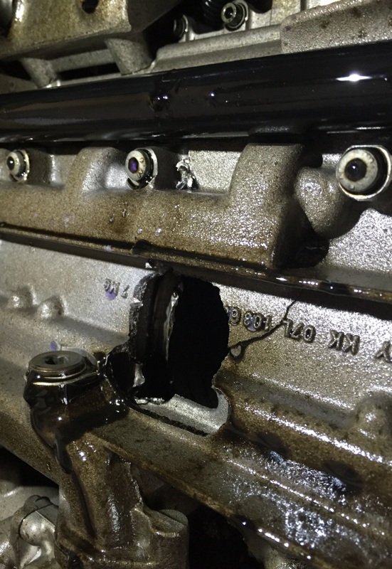

Falls einige es schon gelesen haben steht mein Gallardo mit Motorschaden zurzeit Still (was auch sonst).
Um das was / warum und wieso herauszufinden habe ich einige Sachen angetreten die mir eventuelle bzw. auch anderen helfen könnten den Grund zu erfahren warum es bei einem Lamborghini Gallardo bei geringer Laufleistung und meinst kurz nach dem Service zu einem Motorschaden mit Beschädigung der Ölwanne durch Metallteile aus dem Motor kommen kann / konnte.
Alleine mir 4 Gallardo mit Motorschaden in den letzten 3-4 Monaten bekannt.

Es wäre natürlich auch interessant zu überlegen, welcher Wartungsschritt (oder Fehler) , denn solch einen Motorschaden auslösen könnte.
Klar bei ältern Hochleisungsmotoren wurde ja bei der Wartung Ventilspiel (teilweise mit Demontage der Nockenwellen), häufiger auch mal einer oder mehrere Zahnriemen gewechselt.
Moderne Motoren sind aber in der Regel bei der Wartung erheblich weniger zu "beschrauben", da ist schon fast schwer vorzustellen wie denn die Werkstatt etwas falsch machen könnte was dann zu solch einen Motorschaden (Beschädigung der Ölwanne durch Metallteile) da müste es ja fast die Pleuel abgerissen haben?.
Klar öhne Öl den Motoranzulassen wäre immer schlecht...
Interessant wäre zu wissen von welchem Bauteil die in der Ölwanne gefunden Metallteile stammen.Damit könnte man dann das schadenverursachende Bauteil ausfindig machen.
Wurden denn besagte Motoren schon zerlegt?

Der Gutachter wird bei mir auf jeden fall den Motor zerlegen und die Ursache rausfinden nur mal so am Rande erwähnt.

das loch sieht böse aus!

Loch im Block heist alles kaputt und die/der
Ölkühler, Ölbehälter, Ölleitungen usw. sind aus zu ersetzen ! :cry:
Wie geschrieben, nimm das Geld und kauf einen Motor............

Soweit ich das in deinem Profil sehe, handelt es sich um einen LP520, BJ dürfte so 2008 sein, da kriegst nix mehr und ein Gutachter wird sich da nicht festlegen. So ein Motorschaden kann viele Ursachen haben, die aber nicht mehr 100% nachvollziehbar sind.
Meistens kommen diese Schäden vom Öldruck / Trockensumpfschmierung usw...

das hatte ich ja auch schon mal gefragt ausser das Öl ablassen, ne Runde drehen und dann erst neues Öl einfüllen wäre mir da jetzt nichts eingefallen, aber ok, so wie ich das sehe das ist Trockensumpf und das hat doch ein paar Besonderheiten.. oder eben das Öl zu verwenden, welches mit Sägespänen gestreckt ist

Die Motorschäden bedingt durch die Tr-sumpf-Schmierung gibt's übrigens bei den R8 auch, besonders wenn sie lange stehen, oder gleich nach start hochtourig bewegt werden ..

Aber wie gesagt mir ist da halt nichts eingefallen was im Rahmen des normalen Service zu den geschilderten Problemen führen könnte, wobei auch ohne Trockensumpf nach einem Ölwechsel für meinen Geschmack für die ersten Umdrehungen etwas wenig Öldruck anliegt und das ggf. besondere "Behandlung" benötigt. Evtl. steht da ein "Optimist" gleich mit Zündung auf dem Gas..
Wenn ich bei meinem 996turbo (hat auch trockensumpf) einen Ölwechsel mache, ziehe ich nach dem einfüllen des frischöls, die Benzinpumpensicherung und leiere solange durch bis dabei 1bar auf der Anzeige stehen! Dann sicherung rein und starten.
Es könnte sein das sich durch das neue Öl Ablagerungen lösen und dann Ölkanäle verstopfen, was dann in einem überschaubaren Zeitraum zu einem Motorschaden führenkann, aber selbst wenn ist das (auch wenn viele das anders sehen) kein Problem der Werkstatt. Das ist dann einfach Pech oder konstruktiv bedingt nicht der Hit, aber aus der Garantie ist man raus und dann bleibt einem nur noch der Frust der heute gerne auf andere abgewälzt wird.
