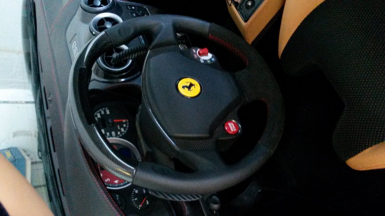

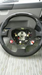

ich habe mir für meinen 430-Spider ein org. Scuderia-Lenkrad gekauft und
eingebaut.
Meine Frage: Wie bekomme ich die LED-Beleuchtung für die Drehzahlanzeige
aktiviert?
Nach meiner Kenntnis muss kein neues Kabel verlegt werden und die Funktion
der LED ist nicht baujahrabhängig.
Ich habe was von einer Proxy-Datei gehört, die da ggf. aufgespielt werden muss.
Kann mir jemand genauere Infos geben, bzw. wer kann diese Daten aufspielen?
Ggf. Ferrari Händler oder eine andere Spezialwerkstatt?
Viele Grüße aus Rhein-Main
Stefan

also wenn ichs richtig verstanden habe was so auf die
schnelle im netz zu finden ist sollte deine drehzahlanzeige
eigentlich funktionieren wenn das lenkrad richtig angeschlossen ist!
allerdings kommt die erste leuchte wohl erst bei 12000 U/min oderso:D
das drehzahlsignal kommt über den C CAN-Bus und wird wohl
im lenkrad ausgewertet...im gegensatz zum normalen 430 kommt
das signal beim scuderia aber mit doppelt so vielen bytes weswegen die ECU
des lenkrads mittels neuem algorhythmus darauf umprogrammiert
werden muss...der spezialist in der richtung ist wohl StefVan aus der Schweiz
wenn ich nicht falsch liege zu erreichen über info@ScudIng.com
