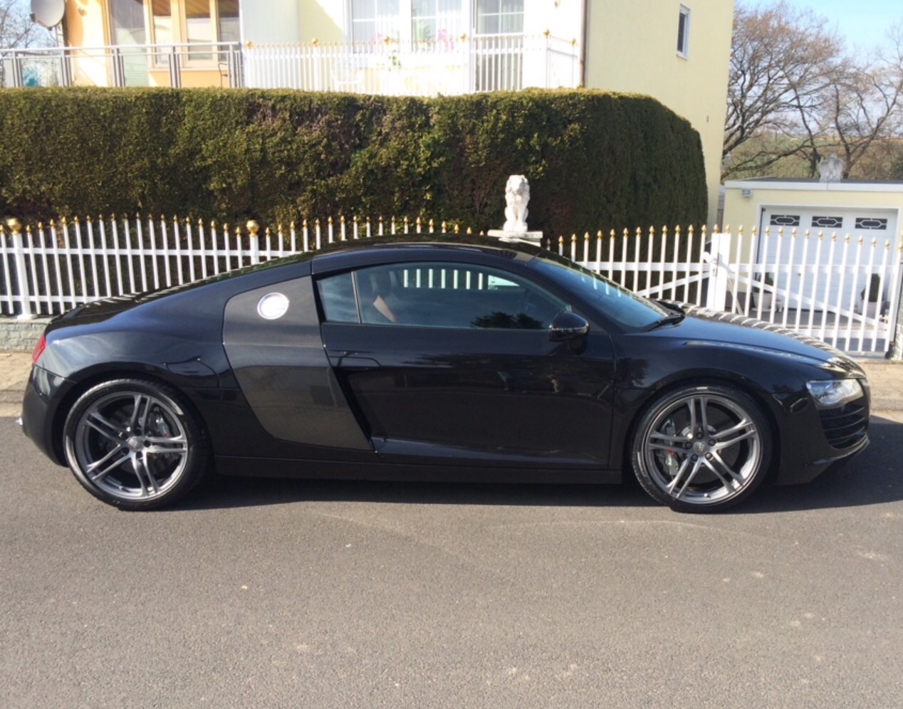

Meinen R8 habe ich jetzt seit rund 4 Wochen. Es ist ein V8, Modelljahr 2009 mit knapp 42.000 km Laufleistung. Ein Bild lade ich in der Anlage bin hoch.

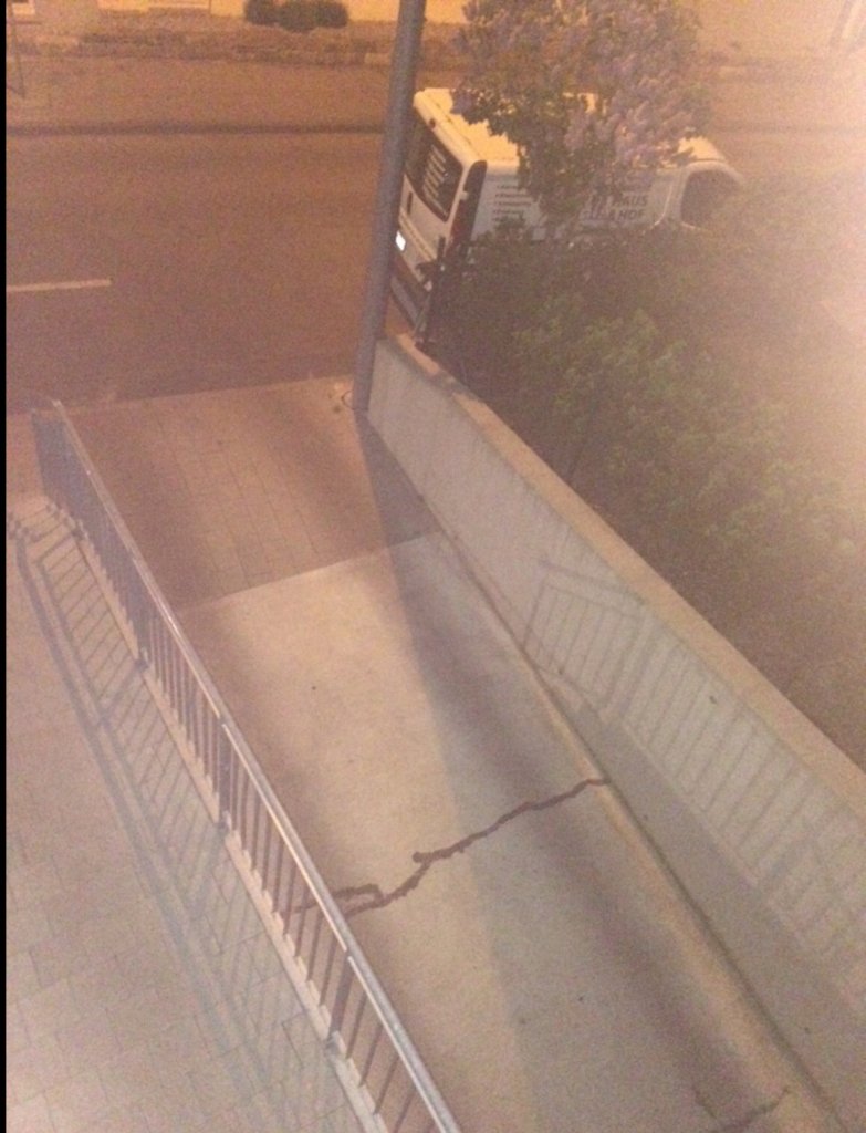

Mein R8 steht in einer Tiefgarage. Aus der Garage fahre ich rückwärts ca. 15m bis 20m eine leichte Steigung / Auffahrt heraus. Am Ende der Auffahrt komme ich auf die Straße. Hier muss ich einschlagen und mit dem Hiterreifen ein kleines Stück auf den Gehweg mit Bordstein auffahren. Anbei ein Bild von der Auffahrt.
Jetzt zu dem Problem: Es ist bereits zum zweiten Mal vorgekommen, dass wenn der Wagen kalt ist und ich mit dem Hiterreifen vor dem Bordstein stehe, der Wagen nicht genügend Kraft hat um auf den Bordstein aufzufahren. Das Gaspedal lässt sich voll durchtreten aber nichts passiert. Sobald der Wagen warm ich gibt es keinerlei Probleme. Hat jem. schon einmal etwas ähnliches erlebt oder eine Erklärung woran dies liegen könnte?

Durch den Lenkeinschlag erkennt das Getriebesteuergerät ( das bekommt dieses
durch die Lenkelektrinik mitgeteilt ) diesen Zustand und reduziert zum Schutz
über das Motorsteuergerät die Leistung im Kaltstart.
Das ist so und lässt sich nicht ändern.
