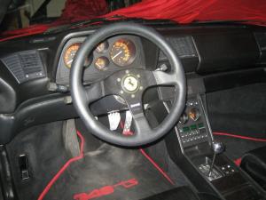

Hier noch ein Bild (für ein besseres Bild müsste ich ans Tageslicht, aber Kaltstart...)
Es liegt super in der Hand da es etwas dicker ist.

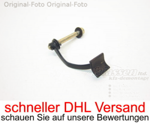

Hallo zusammen, weil hier einige schreiben man kann die Höhe beim Lenkrad verstellen, wo kann man den die Höhe ein/verstellen?
vor 6 Stunden schrieb Martin8787:
Am Halterahmen😉
Es handelt sich nicht um eine klassische, schnelle Verstellmöglichkeit.
Vielmehr wird das Lenkrad einmalig auf den Fahrer eingestellt...........dazu müssen ein paar Schrauben gelöst werden😉
Das ist der Hebel für die klassische Höhenverstellung, bringt aber nicht besonders viel...
