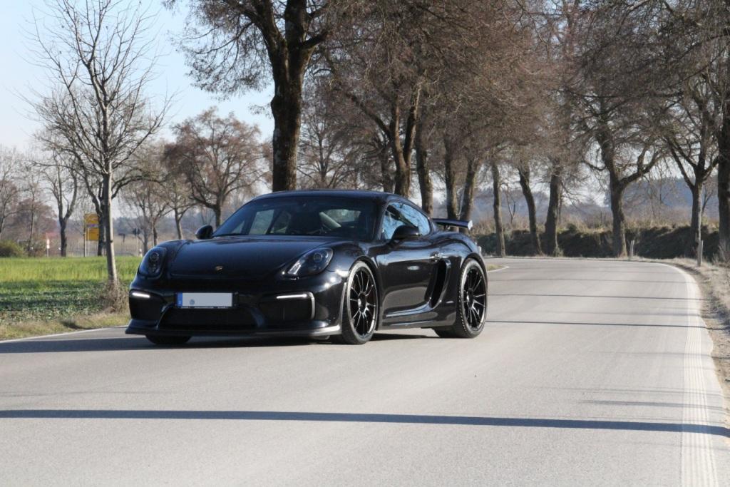

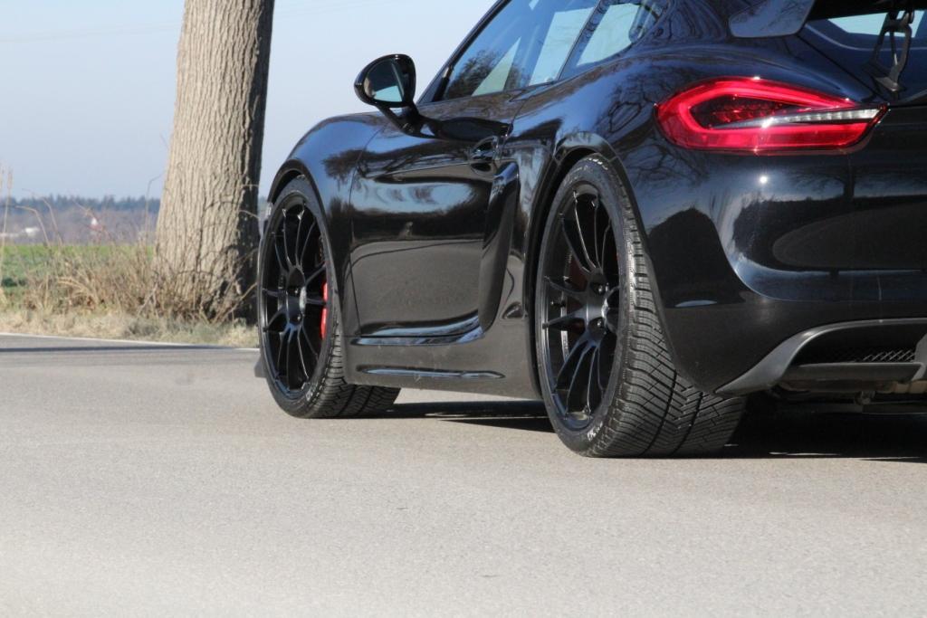

Wenn jemand ein paar schöne Änderungsvorschläge möchte oder ein wenig mehr Performance, könnte ich wohl ein wenig weiterhelfen, da mein Projekt gerade am fertig werden ist :)
GT4 mit Öhlins Prototyp, Luftfilter, Software, KAT-Umbau, Felgen und Bremsenupgrade + Gewichtsreduktion
Also es kam ein Öhlins Prototyp rein. die Jungs aus Schweden sind ins Haus gekommen und haben mit uns das neue Road&Track entwickelt welches wohl nächstes Jahr oder Ende diesen Jahres auf den Markt kommen wird. Super Ansprechverhalten und Einstellbarkeit. Vom Fahrverhalten ein Gedicht. Auf diesem Bild leider nicht zu sehen wurden noch OZ Ultraleggera HLT montiert mit den Cup 2 Reifen. Alternativ gibt es für eine bessere Beschleunigung, einen 19" Radsatz mit 4% verringertem Abrollumfang, auch mit Cup Reifen für die Rennstrecke. Desweiteren wurde eine Liteblox LB 19xx verbaut, eine der ersten der neusten Generation, spart gute 20 kg. An der HA sind die Spurstangen des GT4 clubsport verbaut um bei dem größeren Sturz noch die Spurwerte optimal einstellen zu können. Andere Bremsbeläge von Endless und Stahlflexbremsleitungen sind auch schon verbaut. Vielleciht folgt eine Brembo Bremsanlage mal schauen. Der Heckflügel wird eine Erhöhung bekommen um den Anpressdruck zu verbessern. Der Motor wurde mit Luftfilter von BMC versehen, die Auspuffanlage wurde durch eine von Akrapovic getauscht, was wieder Gewicht gespart hat. Die serienmäßigen KAT`s wurden durch 200 zeller von HJS getauscht und maschinell eingeschweißt. Leistungsmessung 402 PS und 439 Nm.

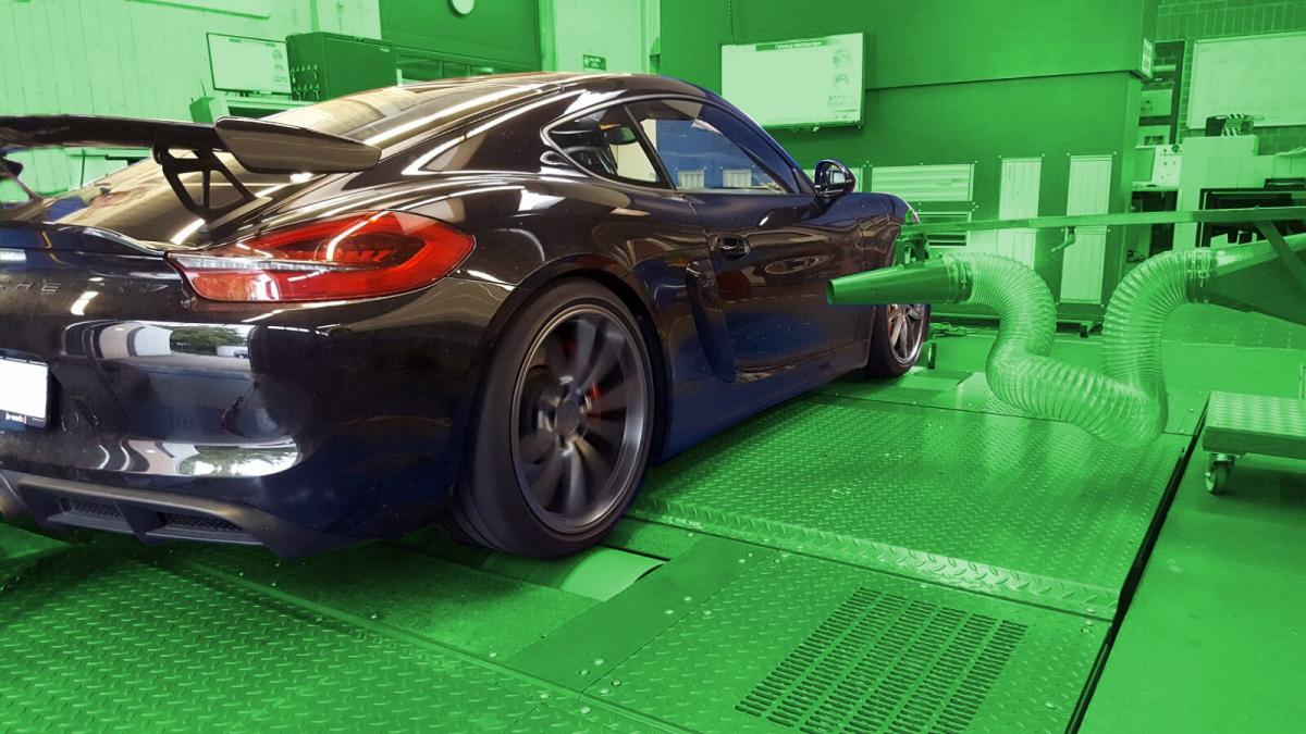

Das war es glaube ich im großen und ganzen. Seit dieser Woche bin ich an der Software dran, ca. 20-25 PS erhoffe ich mir mit super plus ! Die Software läuft nicht ganz gut im Teillast-bereich aber im Vollast-bereich spürbar besser, das unterstützt die Leistungsentfaltung mit der geänderten Abgasanlage.
