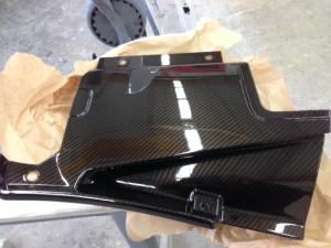

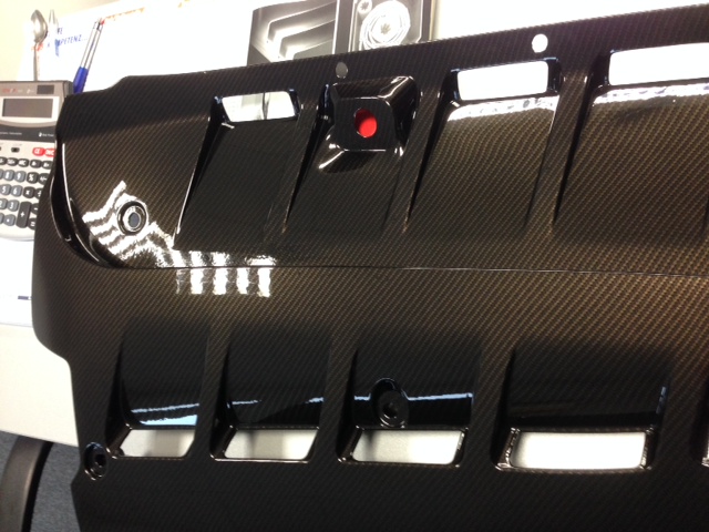

habe gestern meine Kunstoffverblendungen vom Motorraum abgeholt.
Sieht sehr gut aus. Werde Morgen anfangen die ganzen Teile zu montieren.

Finde ich super, hab auch schon dran gedacht was in dieser Richtung machen zulassen.
Nur wie verhaltet es sich nach einer Längeren Autofahrt, löst sich da die Folie ??
Nein.
Die Folie ist mehrfach mit einem hitzebeständigem Klarlack überzogen worden.

Zustandsbericht für Wassertrans Druck.
Hat im Motorraum nicht funktioniert.
Haben sich Blasen gebildet, werde wieder auf original umrüsten.

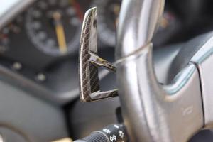

Hier mal noch Schaltwippen vom Gallardo in Carbon-Gold...........
sieht gut aus.
