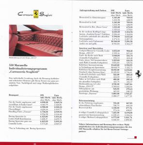

Welche Sonderausstattung gab es für den 550 Maranello ab Werk?

Das Fioranopaket erkennt man doch an den roten Bremssätteln?!
Ich bin mir sicher, dass man für den 550 damals ein Carbonpaket für sehr viel Geld dazu bestellen konnte ^^
Hier eine Preisliste mit den Extras, die es gab.
