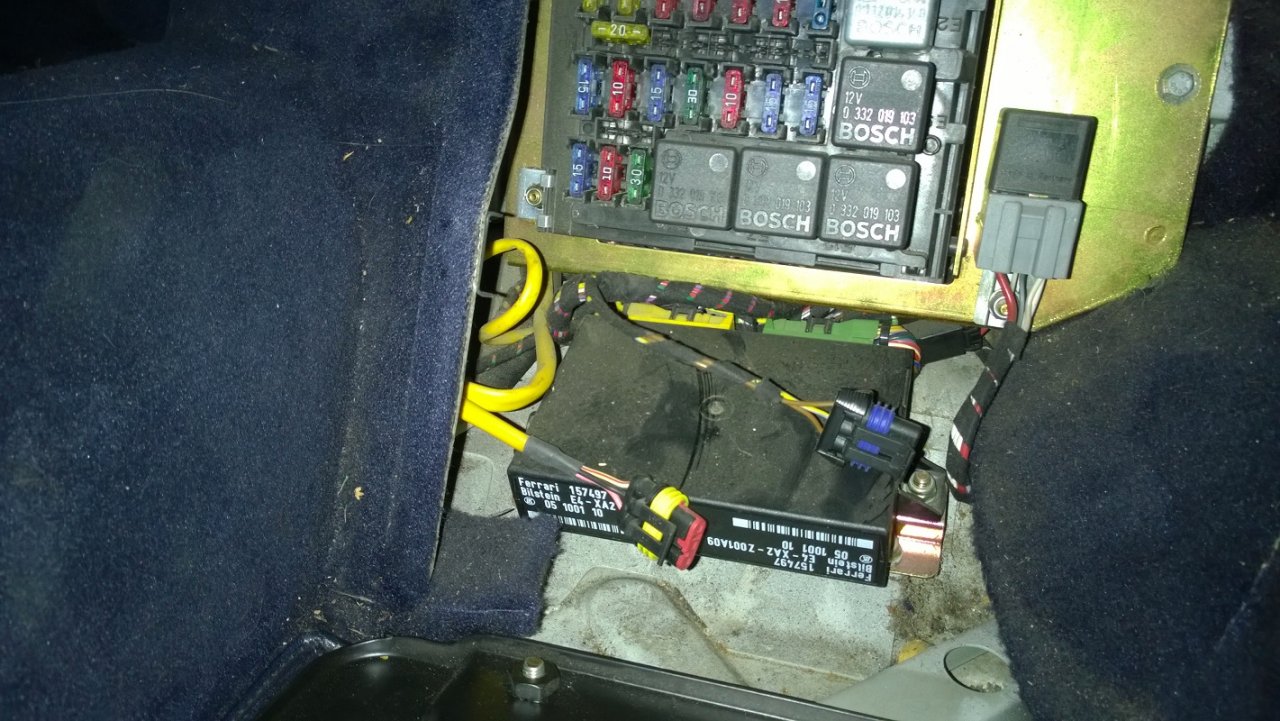

nachdem heute beim einmotten der Zigarettenanzünder für das Erhaltungsladegerät gestreikt hat, habe ich das erste Mal im Fußraum nach den Sicherungen geschaut und dabei diese beiden Stecker lose gefunden.
Gehört das so?
Oder wurde da irgendwas lahm gelegt/abgeklemmt? :???:

der mit dem gelben ist wohl der diagnosestecker
und der zweite könnte ebensolches für extra systeme
wie airbag sein...hatte solche konfiguration beim us barchetta
meines bruders
gelb: SD1/2-Diagnosestecker - Airbag Steuergerät
blau: SD1/2-Diagnosestecker - Stoßdämpfer
Gruß aus MUC
Michael
also alles so wie es sein soll...
