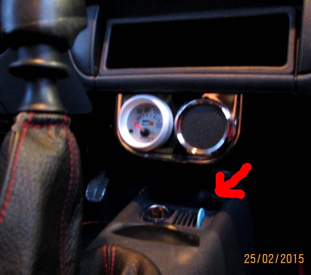

So sah es aus beim Kauf ( Original ).
So war es bis jetzt.
Ab Heute ist es so.
