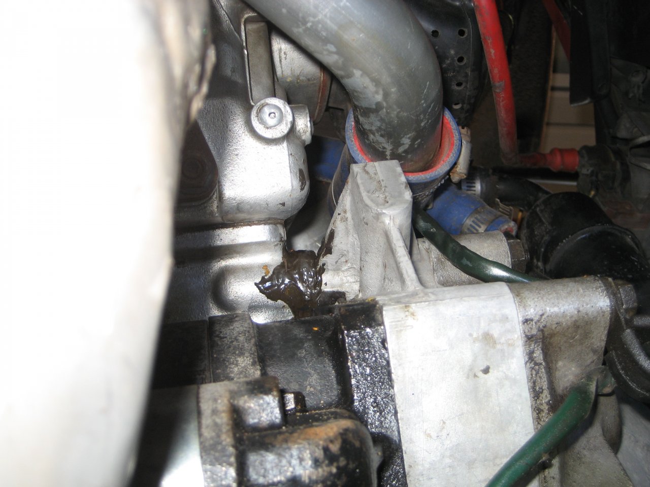

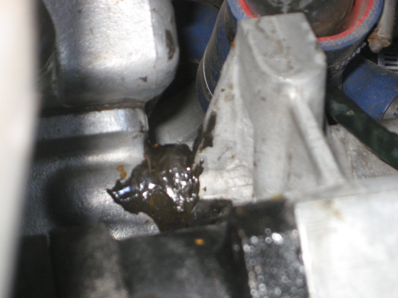

Wichtiger jedoch ist das Ölleck (s. Foto, von unten ausgenommen). Da wo die Schraube durchgeht, haben die Ammis eine Versiegelungspaste draufgebracht. Dort drückt er Öl raus. Die Dichtung zw. Block und Getriebe sieht etwas breiter als
"normal" aus.
Bevor die Versiegelung abgekratzt wird - ist das eine bekannte, anfällige Stelle?
Falls dort ein Riss im Gehäuse ist, E-Teile?? Schweissen?
THX für Infos JN1K
Hier noch ein weiteres Foto zur besseren Lokalisierung, siehe Kringel ...
cu JN1K

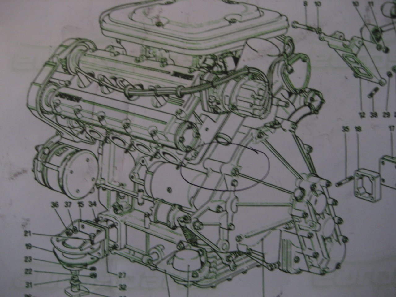

also ehrlich gesagt, habe ich bei den Bildern leichte Orientierungsprobleme O:-)
passen die wirklich zur Grafik ?
an der eingekringelten Stelle (Kupplungsglocke) kann eigentlich kein Öl raus kommen ... dahinter ist keines ... (es sei denn ein zulanger Bolzen bohrt sich nach hinten in den Block ...dann hast Du allerdings ein wirkliches Problem)
selbst wenn der große Simmering der Kurbelwelle leckt, ist zwar alles hinter der Glocke "schwarz" da das austretende Öl sich gleichmäßig verteilt ... aber dann tropft es eher nach unten raus - den Simmering kannst Du dann gleich zusammen mit der Kupplung wechseln :wink:
mach`doch mal ein paar weitere Bilder auf denen man etwas größer und von außen sieht um welche Stelle es sich handelt - oder sieht da jemand anders mehr ? 8-)

Ich hätte da eine Theorie. Im Kurbelwellengehäuse befinden sich oben Richtung Kupplung zwei Verschlussschrauben, eine mit Kupferring. Wenn diese undicht ist, füllt sich nach meiner Ansicht der Zwischenkörper (zwischen Kurbelgehäuse/Getriebe und Kupplungsglocke) mit Öl, da die Kammer mit einer Dichtung ausgestattet ist, kann nichts raus. Evtl. ist die Austrittstelle die schwächste Stelle der Dichtung?
Gruß und viel Erfolg bei der Reparatur!
Hm - da ist dann doch aber kein Druck drauf und somit würde ich eher annehmen, dass er unten irgendwo raus sabbert....
Wenn es da oben raus kommt, müsste ja der gesamte Zwischenbereich geflutet sein.
Na ja, wenn der Motor läuft, ist da schon Druck drauf. Für mich als technischen Deppen hört sich das schon nach einer passenden Erklärung an.
Aber es hilft eh nichts. @TE: Öl vom Zwischengetriebe ablassen und runter mit dem Deckel. Dann wissen wir vermutlich mehr.
