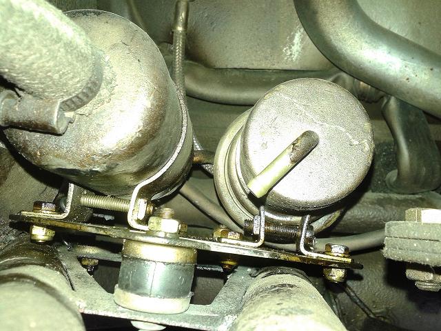

Hallo zusammen,
dank eurem Forum und einigen Profischraubern unter euch, weiß ich schon mal wie das Teil heißt, das bei meinem 328 Probleme macht. Es scheint ein Ablauf(anschluß)stutzen vom Druckspeicher zu sein. Aus diesem tropft wenn der Motor läuft, Benzin.
Ich vermute mal das hier ein Schlauch fehlt. Wenn ja, wohin führt dieser?
Wenn nicht wäre es "Brandgefährlich" wenn daraus Benzin sabbert.
Es gibt keine Zünd o. Startprobleme wie bei einem Defekt des Druckspeichers üblich.
Ich hab mal ein Bild eingefügt. Rechts das Teil mit dem offenen "Benzinhahn":cry:
Danke schon mal.
Franz
wenn das Benzin schon "läuft" solltest so nicht weiter fahren !
wenn da Benzin nach Abstellen des Motors nur raus "tropft" ist die interne Membran des Druckspeichers (accumulator) defekt ... und Du hast innerhalb von 20min nach Abstellen des Fahrzeuges einen zu hohen Abfall des Systemdrucks ... und mit Sicherheit ein Warmstart-Problem (dies merkst Du allerdings nur wenn das Fahrzeug nicht länger als 20-60-90min steht ... in diesem Zeitraum dürfte ein Starten des noch betriebswarmen Motors äussert zögerlich von statten gehen - danach (kalt) funktioniert alles so als wäre nie etwas gewesen :wink:
bei den US-Modellen von 308 2Vi und 4Vi sowie 328 gehört an das Ende des Druckspeichers ein Schlauch der zurück zu einem fitting am fahrerseitigen Tank führt - bei den EURO Modellen ist der Druckspeicher hier tatsächlich "open to atmosphere" :wink:

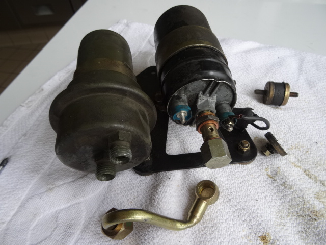

Sorry, es hat etwas gedauert.
Beim Ausbauen habe ich festgestellt, dass 2 Gummipuffer (Vibrationsdämpfer) von der Halterung komplett abgerissen waren. Deswegen habe ich jetzt Druckspeicher samt Benzinpumpe und Halterung ausgebaut.
(der alte Sprit im Tank musste eh mal raus):wink:
Dummerweise hab ich die Leitung zwischen Pumpe und Druckspeicher verbogen :oops:
Also bräuchte ich jetzt noch 3 neue Gummidämpfer und eine neue Leitung zwischen Pumpe und Speicher. Woher am besten und evtl. die genaue Bezeichnung der Teile wegen der Bestellung?
me 308 hat da eine eigene Lösung wie ich weiter oben schon sehe.
Im Bild ganz unten defekte Leitung und rechts im Bild 1 x abgerissener und 1 x originaler Dämpfer. Ich hoffe das einigermaßen rüber gebracht zu haben.
Franz
PS: Der Druckspeicher hat <170,- gekostet und war sofort lieferbar.
ME308s Lösung ist prima, und super flexibel, wenn Du mal die Pumpe wechseln mußt. Im einfachsten Fall sägst Du die Anschlußfittings der starren Leitung ab, 2 Schellen und ein wenig Stahlflexschlauch dran und fertig ist's. Das hält. Oder Du besorgst beim Boschdienst oder auch im Landmaschinenbau zwei Fittings und verbindest sie mit Schellen und Stahlflexschlauch.

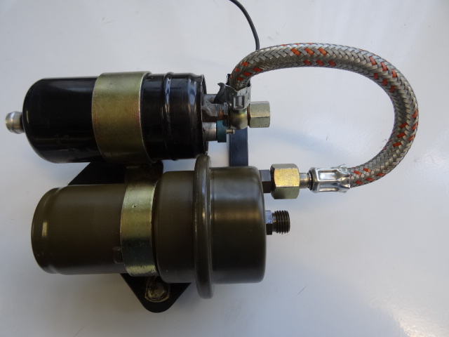

Es ist alles wieder komplet eingebaut und dicht. Hier mal ein Bild der der super flexiblen Lösung.
Danke für eure Hilfe
Franz
