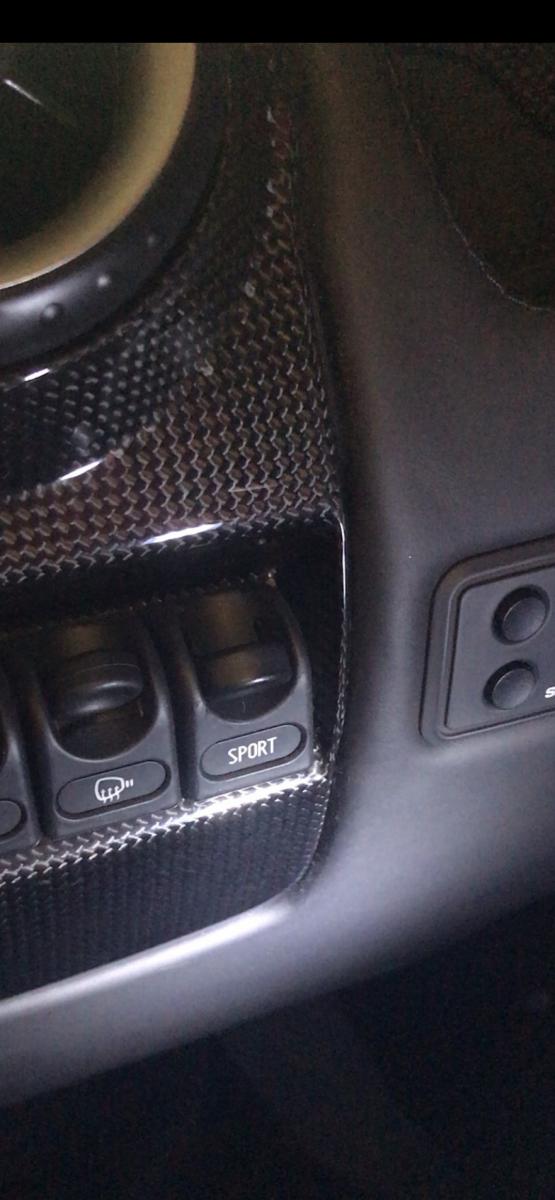

PS: und ich glaube ich brauche einen Schalter für die Klappen. ?
Am 25.11.2019 um 13:31 schrieb Irix:
Bilde mit ein das man an dem Gestenge der Unterdruckdose auch ziehen/schieben kann um die Klappe zubetaetigen. Das kann man nur von Oben nicht sehen.  Sollte es tatsaechliche die Klappe sein...
Ja kann man. Man kann sie aufmachen. Auch das hab ich gemacht. Konnte aber nichts feststellen.
vor 40 Minuten schrieb Chris King:
Den Schalter sollte es auch bei @Capristo.de geben.
Gruss
Joerg
Bei mir ist das der Sport Switch Schalter Nr. 180735 der war mal ausverkauft..ob er heute wieder erhältlich ist?
Da ist doch normalerweise der Kofferraum drauf belegt. Wie ist das bei dir gelöst?
Genau ? den Kofferraum öffne ich mit dem Seilzug da es keinen el. Schalter hat. ?
Stimmt das hattest du weiter vorne geschrieben. ?
