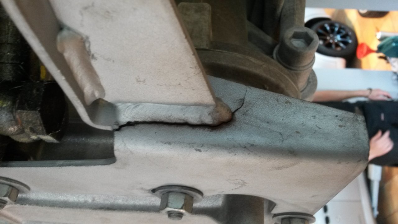

...bei mir war es die rechte Auspuffhalterung.
Hab ich nachgeschweißt und kaltverzinkt.
Arbeitszeit 15 min.
Kosten ca. 8 € für das Zinkspray.

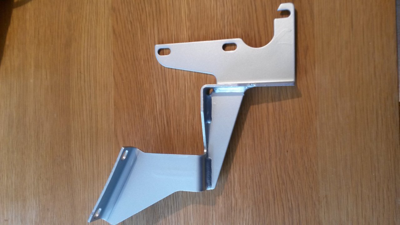

Habe bei mir die Capristo Halterungen eingebaut und dabei habe ich entdeckt, dass bei mir die linke Auspuffhalterung gerissen war. In Anbetracht das mein Fahrzeug nur 9TKM hat sollte dies wohl jeder F430 Besitzer kontrollieren.
Kontrollarbeiten:
Dazu einfach den Diffusor demontieren. Der Aufwand beträgt ca 10 Minuten. Einfach die hinteren 6st. Imbus-Schrauben und vorne 5st. 8mm Schrauben entfernen (Standpunkt Rückleuchten) . Vorher entwas darunter legen damit man den Diffusor einfach ablegen kann. Dieser ist übrigens so leicht, dass man ihn mit einer Hand halten kann während man die letzten Schrauben entfernt.
Unabhängig ob diese Halter neu, gerissen oder eben nicht gerissen sind würde ich diese nicht mehr montieren sondern auf die Capristo Lösung umsteigen. Wozu nämlich diese Halter führen sollte bekannt sein (Krümmerriss).
