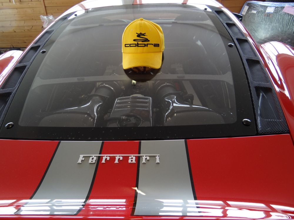

Ist die Haube des Heckmotors vielleicht aus Kunststoff, statt Glas ?
Die gesamte Heckklappe ist anders und die Scheibe aus Kunststoff.
