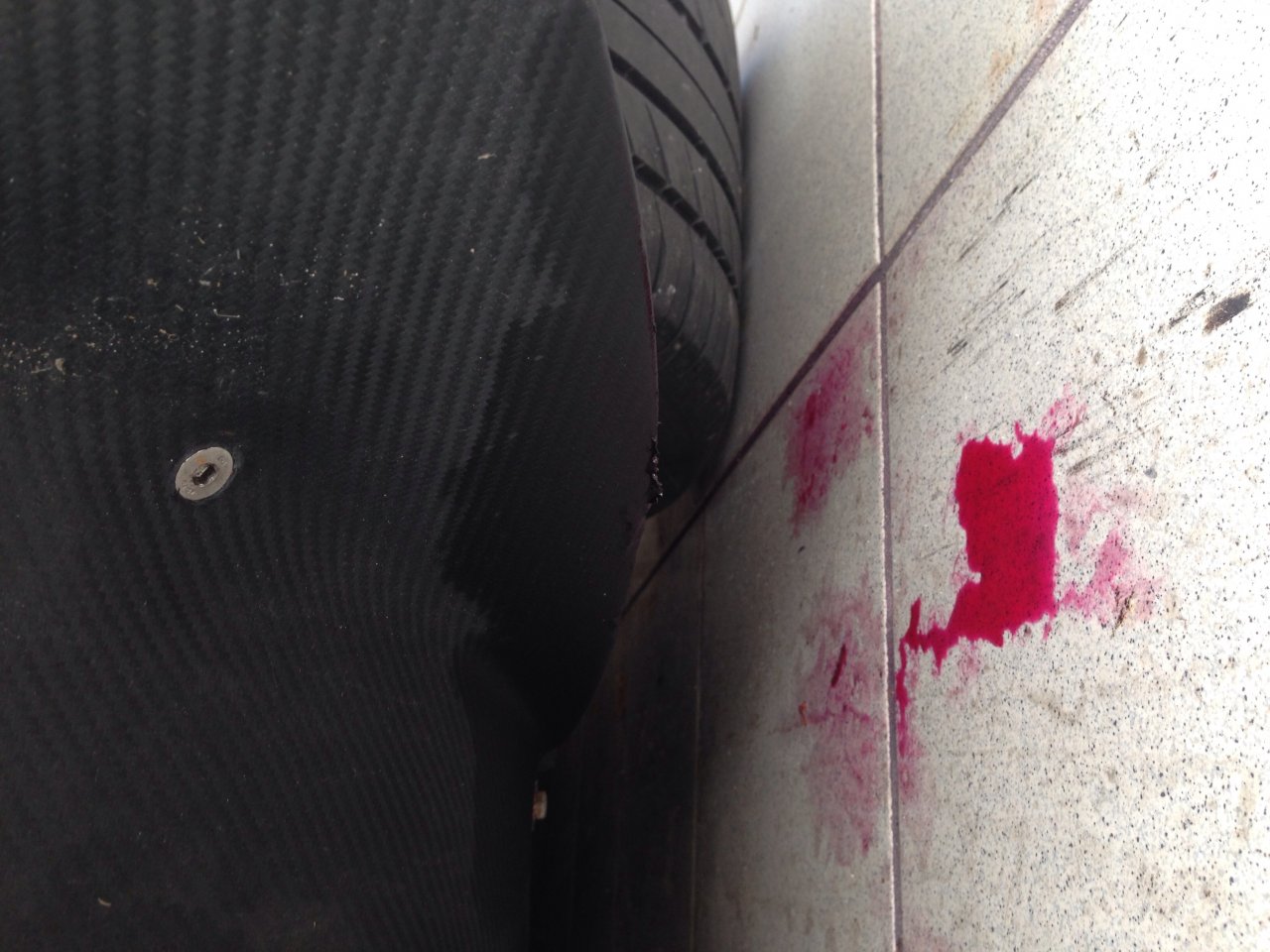

Liebe F430 Community,
heute ist mir an meinem F430 Spider ein Flüssigkeitsverlust rechts hinten aufgefallen, hatte das Fahrzeug jedoch urlaubsbedingt zwei Wochen nicht bewegt (davor lediglich eine gemütliche 10km Fahrt). Offenbar kommt die rote bzw rötliche und leicht ölige Flüssigkeit aus dem Abfluss-Schlauch (Durchmesser ca 1,5 bis 2cm), welcher rechts hinten über dem Heckdiffusor endet (habe den Heckdiffusor abgebaut um dies zu verifizieren). Vor ca 1.300km wurden F1-Kupplung und der F1-Aktuator getauscht (im Sept 2013) - könnte es sein, dass sich nun bei höheren Außentemperaturen überschüssiges Getriebeöl (zu viel eingefüllt) absondert?
Kann ich nun mit dem Auto fahren oder soll ich lieber zunächst in die Werkstatt?

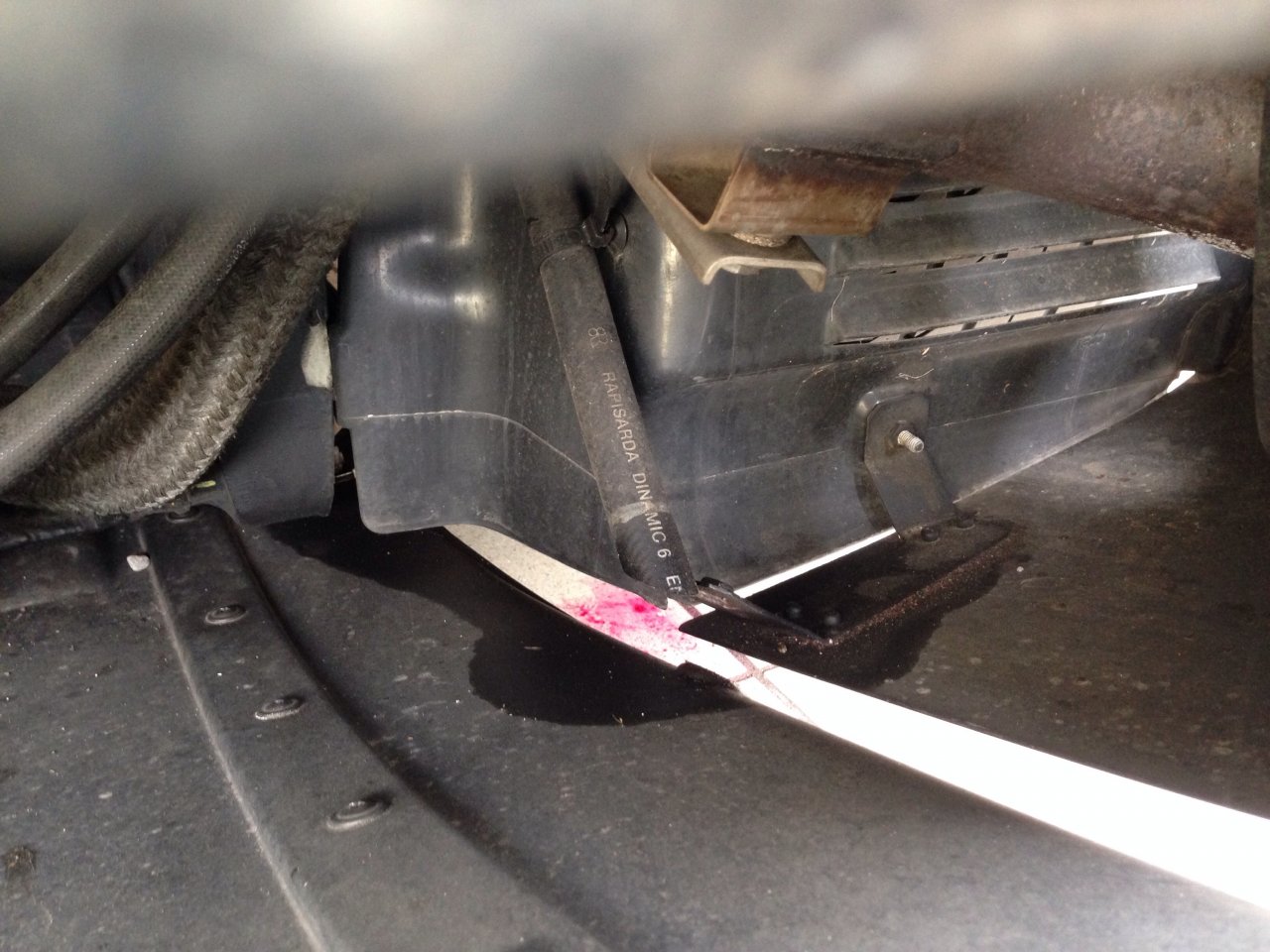

Hallo Kai,
Vielen Dank für Deine Einschätzung! Meines Erachtens kommt die Flüssigkeit wahrscheinlich direkt aus dem Ablauf-Schlauch (siehe Bild im Anhang; habe dies per "Finger-Test" ;-) überprüft), die Abdeckung hatte ich auch bereits demontiert, dort (oben) sah es "trocken" aus. Dort ist ja auch der Behälter für die Getriebeflüssigkeit, dieser hat oben eine Art Überlauf (der kleine Schlauch am Deckel), mir schien, dass es dort auch minimal (fast nicht sichtbar) "geschwitzt" hat (selbe rötliche Flüssigkeit) - zuviel Öl drin?
Habe das Fahrzeug seit Dez 2013 (bisher gefahren: 900km Überführung + ca 200km hier), bis dato war jedoch hier nie etwas zu sehen, deshalb war ich heute ein wenig schockiert, zumal das Fahrzeug ja jetzt gerade 2 Wochen stand und von mir bisher nur sehr schonend bewegt wurde.
P.S.: Oder habe ich hier einen "Denkfehler"? Denn aus ökologischen Gründen kommt mir meine Theorie mit dem Ablaufschlauch fast ein wenig absurd vor (wobei es faktisch so aussieht)
