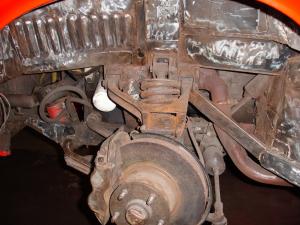

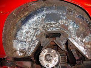

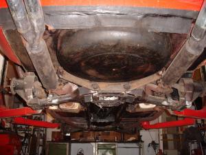

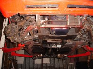

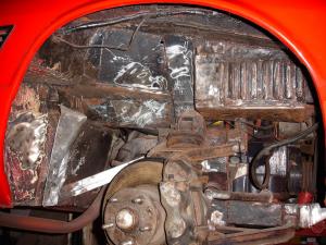

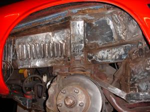

Als erstes sind die Radhäuser + der Unterboden an der Reihe.
Nach einigen Stunden Schleifarbeit musste ich aber einsehen, daß der Aufwand mit herkömmlichen Methoden einfach zu gross ist. Daher geht der Wagen anfang Februar zum Eisstrahlen. In dem Zuge werden Radhäuser, Unterboden, Motorhaube und Kofferraumklappe von dieser widerlichen Bitumenschicht befreit.
Die Schweissarbeiten des Vorbesitzers sind leider nicht so dolle...
viele kleine Bleche und schlechte Schweissnähte. Da brauchts wohl ein paar Schruppscheiben bis das wieder Hübsch ist.

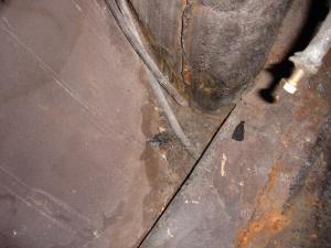

Die Schläuche der Wasserabläufe münden in den Kofferraum :-o Das geht mal gar nicht und wird natürlich geändert.

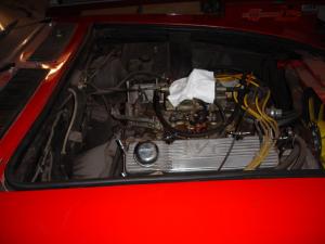

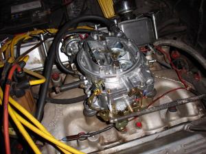

da der alte Holley Vergaser einige Probleme bereitet hat, habe ich mir kurzerhand einen neuen gegönnt :D Auf einer Edelbrock Ansaugspinne ist ein Edelbrock Vergaser bestimmt kein Fehler, also verrichtet seit heute ein 600er Edelbrock mit Echoke seinen Dienst. Ergebnis: Der Motor läuft fantastisch :D:D:D
Bin total begeistert, vom Klang und von der Laufkultur, die Investition hat sich gelohnt :-))! Und Scheiss-Laut ist er auch O:-)O:-)O:-)
Das Thema "Motor" konnte ich heute also erfolgreich abhaken 8-)
p.s. Das rote Zündkabel wird natürlich noch getauscht ^^
lg Dieter
Ich kann kein Kick-Down Gestänge erkennen. Ist der Longchamp etwa einer der seltenen mit ZF 5-Gang Getriebe?
Hi,
Nein, er hat ein Automatikgetriebe.
Kick-Down funktioniert, soweit ich weiss, über eine Unterdruckleitung.
Das ist jetzt aber eher eine Vermutung, ich muss mich in die Materie erst einfinden.
lg Dieter
Wenn das original C6 Getriebe verbaut ist, hat es ein Gestänge. Dafür braucht der Edelbrock Vergaser dann ein Ford Linkage kit. So anschliessen geht nicht.
Hi,
Vielen Dank, ich werd das mal im Hinterkopf behalten.
Falls ich mit dem Getriebe Probleme bekommen sollte, weiss ich jetzt wo ich suchen muss :-))!
lg

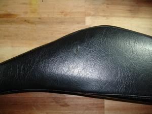

Heute nach der Arbeit auf die schnelle noch die Türverkleidung abgebaut um an den
Mechanismus für das Türschloss zu gelangen.
Der DeTo liess nur schwer abschliessen - kein Wunder nach der langen Standzeit - aber mit ein wenig WD40 liess sich das Türschloss überreden wieder seinen Dienst zu tun :-))!

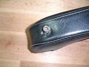

Die Befestigungsschrauben für die Armauflage wurden einfach nur durch das Leder getrieben :-o
[ATTACH=CONFIG]66910[/ATTACH][ATTACH=CONFIG]66909[/ATTACH]
Hat jemand ne´Idee wie das normalerweise aussehen sollte ?

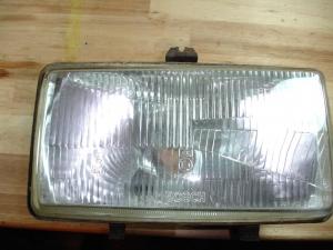

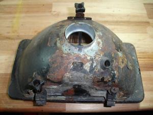

Des weiteren versuche ich grade die Scheinwerfer wieder flott zu kriegen. Die Gläser habe ich bereits mit einer feinen Schleifpaste bearbeitet, tiefere Kratzer konnte ich dadurch leider nicht entfernen. Vorschläge hierzu werden sehr gern angenommen.
[ATTACH=CONFIG]66911[/ATTACH]
Schlimmer ist die Rückseite...
viel Rost, Überreste von der (*würg*) Unterbodenbehandlung des Vorbesitzers, die Einstellschrauben sind nicht gängig...gibt es eine Möglichkeit das wieder hinzukriegen ?
Evtl. Sandstrahlen mit sehr wenig Druck ?
Eine Beschädigung der ursprünglichen Beschichtung des Scheinwerfers würde diesen meines Wissens unbrauchbar machen. Ich bin aber sehr darum bemüht, soviele Originalteile wie möglich zu erhalten. Nagut, der Geiz spielt auch eine kleine Rolle O:-)O:-)O:-) ( Hey, ich muss für mein Geld auf dem Bau schuften :wink: )
Bin für Vorschläge und Denkanstösse wie immer sehr dankbar :-))!

Bezgl. der Scheinwerfer, entweder runterschleifen oder evtl. beim Eisstrahlen gleich dazu legen:wink:
Die Schrauben der Armlehne sind so richtig Außen wurden dann lederbezogene Stopfen reingesteckt. Die Scheinwerfer stammen vom Ford Consul oder Granada der ersten Serie.
Mach weiter !
@ locodiablo: besteht nicht die Gefahr, daß die Beschichtung der Scheinwerfer zerstört wird ?
@ pantera874: Kann man diese Stopfen noch irgendwo erwerben ? Oder gibt es eine Alternative die dem Original ähnelt ? Mir fällt grad nix ein ^^
Beim Eisstrahlen sollte die Gefahr nicht bestehen. Woraus bestehen die Scheinwerfer?

Zu dem Scheinwerfer-glas habe ich dir vielleicht den passenden Trick. Schleife das ganze Glas an, danach eine schicht Klarlack darauf. Die sehen aus wie neu :D . Garantiert........
Hinterseite von der Fassung würde ich Eisstrahlen, Grundieren und Schwarz-matt Lackieren.
Wenig Aufwand, komplett neue Optik ;-)
