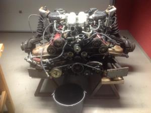

Hallo an alle 348 Selbst-Schrauber.

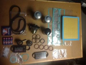

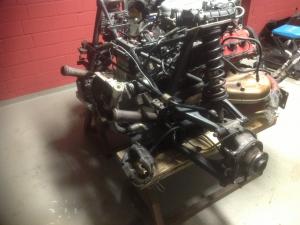

Habe jetzt meinen Motor ausgebaut, um den Zahnriemen , Spannrollen, sämtliche Dichtringe , Dichtungen , Ölfilter , Luftfilter, Benzinfilter , Keilrippenriemen usw. zu wechseln. Werde in einigen Abständen die entsprechenden Bilder dazu liefern.
Wem es dann interessiert, kann alles verfolgen. Habe hier im Anhang schon einmal ein Bild mit den Teilen , die ich im Vorfeld besorgt habe. Mußte jetzt aber auch feststellen, daß zwei Achsmannschetten defekt sind, sowie der Simmerring vorne an der Kurbelwelle. Hier leckt es Öl. Das bedeutet, das dann auch die Ölwanne demontiert werden muß, um den vorderen Deckel abzunehmen. Die Antriebswellen werden komplett mit neuen Achsmannschetten bestückt, und mit neuem Fett versehen. ( Molykote Br2)

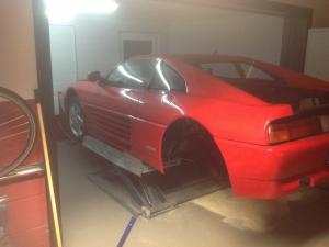

Schön wenn Man(n) den nötigen Platz und eine Hebebühne hat :D
Dann kann man in Ruhe alles neu aufbauen.

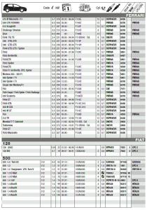

Sieht alles Top aus. Nur sind die Iridium-Kerzen die richtigen ?
Sollten da nicht Platinium rein ? Vielleicht irre ich auch !?

Hallo Robert,
habe mir alle Teile bei Eurospares bestellt. Die haben mir dann diese Zündkerzen geschickt. Hab noch einmal auf der Eurospares Seite nachgeschaut. Die Bestellnummer lautet 150180/A . Diese Kerze wird dort auch für den 328 , Mondial , und 512 Testarossa angeboten. Ich hoffe mal, das diese Kerze die richtige ist.
Genaue Bezeichnung ist NGK DR8 EIX 6681
Gruß Mario
So Mario :D
Hier mal eine Tabelle für Dich.
Grüße,
Robert

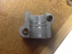

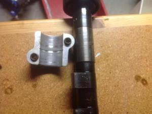

habe jetzt meine Nockenwellen ausgebaut , und mußte feststellen, das eine Nockenwelle der Einlaßseite nicht richtig Öl bekommen hat. Hier saß die kleine Ölbohrung in der Nockenwelle etwas dicht. Die Nockenwelle hat zum Glück keinen Schaden genommen. Die Lagerung an sich auch nicht, sie hat jedoch zwei große Fresser. ( riefen )
Den Bereich der Riefen werde ich vorsichtig mit Polierwolle bearbeiten.

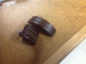

habe jetzt den Frontdeckel am Motor hinter dem Zahnriemen entfernt, um den Simmerring der Kurbelwelle zu erneuern. Gleichzeitig tausche ich auch die dort verbauten Kugellager der Ketten Antriebseinheit. Hier sind ja auch zwei Kettenspanner aus Kunststoff. Da diese sehr verschlissen sind, würde ich sie auch gerne tauschen.
Leider weiß ich nicht, wo man diese Teile einzeln bekommt. Den großen Spanner soll man nur als gesamte Einheit bekommen können? Der kostet über 500 Euronen. Vielleicht kann hier jemand helfen? Brauche ja nur diese beiden kleinen Kunststoffteile.

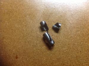

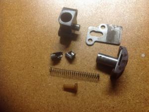

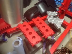

Heute habe ich den kleinen Kettenspanner ausgebaut, und festgestellt das hier eine kleine Hülse, die im inneren sitzt, gebrochen ist. Die Hülse hat rundum kleine Bohrungen, damit dort ÖL durchfließen kann. Die Hülse habe mir selber neu angefertigt. Müsste so wieder funktionieren. Nebenbei habe ich noch die Ventildeckel neu lackiert.

Das mit dem Gleitschuh hat sich erledigt, hab noch den letzten lagernden bekommen (220€ + Märchensteuer ),
lasse mir mehrere nachbauen, falls jemand einen benötigt ;)
