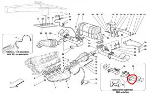

@wolfie,
ich hänge mal Pic mit der von Ferrari geänderten Halterung an.
Ich selber habe ein Baujahr Anfang 2007 und habe alle Upgrades
inkl. Halterungen und neuen Krümmern verbaut.
Die Arbeiten wurden wohl auch im Rahmen von "Garantieleistungen"
Von Ferrari während der normalen Wartungen durchgeführt.
(Hitzeschutz (Pos.20) wurde ebenfalls bei späteren Baujahren verbessert.)
Ich bin mir aber nicht ganz sicher, ob diese Arbeiten für den Kunden zu 100%
kostenlos waren.
Du kannst ja mal den Heckdiffusor abschrauben und die Abgashalterungen bei dir
anschauen. Idealerweise hast du dann schon die "Doppelschellenlösung" verbaut.
